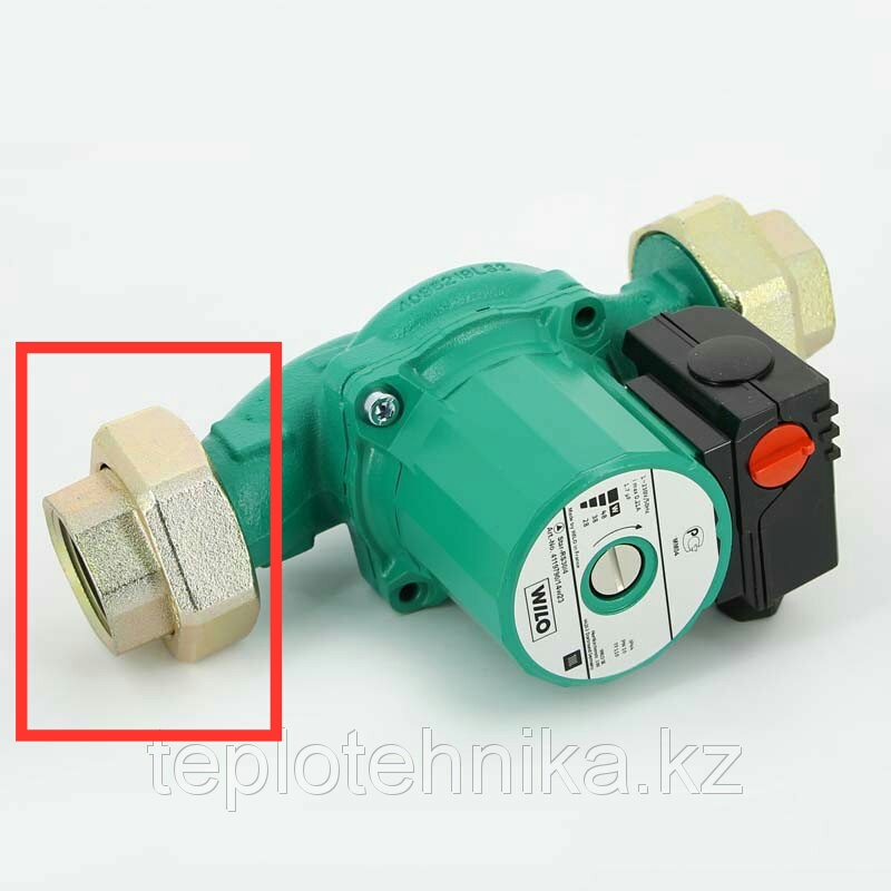

yurets12 Опубліковано: 13 серпня 2019 Поділитись Опубліковано: 13 серпня 2019 Уважаемые специалисты помогите правильно заказать насос для системы отопления. Система выполнена полипропиленовой трубой наружным диаметром 25 мм. Нужно прокачать 6 батарей длиной порядка 1 метра. Какие ещё дополнительные муфты нужны будут. В трубопроводах не разбираюсь от слова совсем. Очень благодарен. Посилання на коментар Поділитися на інших сайтах More sharing options...
Сергей 31 Опубліковано: 13 серпня 2019 Поділитись Опубліковано: 13 серпня 2019 Уважаемые специалисты помогите правильно заказать насос для системы отопления. Система выполнена полипропиленовой трубой наружным диаметром 25 мм. Нужно прокачать 6 батарей длиной порядка 1 метра. Какие ещё дополнительные муфты нужны будут. В трубопроводах не разбираюсь от слова совсем. Очень благодарен. насос 25/4 Посилання на коментар Поділитися на інших сайтах More sharing options...
yurets12 Опубліковано: 13 серпня 2019 Автор Поділитись Опубліковано: 13 серпня 2019 насос 25/4 А какие муфты ещё нужны для пайки ? Посилання на коментар Поділитися на інших сайтах More sharing options...
Сергей 31 Опубліковано: 13 серпня 2019 Поділитись Опубліковано: 13 серпня 2019 А какие муфты ещё нужны для пайки ? Скорее всего около 20 разных наименований. Это считает то кто делает работу или проект. Посилання на коментар Поділитися на інших сайтах More sharing options...
yurets12 Опубліковано: 13 серпня 2019 Автор Поділитись Опубліковано: 13 серпня 2019 Скорее всего около 20 разных наименований. Это считает то кто делает работу или проект. Как назывтся правильно муфты на которые накручивается гайка с насоса? И она должна быть диаметром 25 мм? Правильно? Посилання на коментар Поділитися на інших сайтах More sharing options...
yurets12 Опубліковано: 13 серпня 2019 Автор Поділитись Опубліковано: 13 серпня 2019 Те что в красном прямоугольнике, гайки идут в комплекте с насосом, вот они в что должны вкручивается? Как называется и какой диаметр Посилання на коментар Поділитися на інших сайтах More sharing options...
Сергей 31 Опубліковано: 13 серпня 2019 Поділитись Опубліковано: 13 серпня 2019 Те что в красном прямоугольнике, гайки идут в комплекте с насосом, вот они в что должны вкручивается? Как называется и какой диаметр VSB.R1"-R11/2" GTW (1 комп.) різьбові з'єднання DN25 Посилання на коментар Поділитися на інших сайтах More sharing options...
yurets12 Опубліковано: 13 серпня 2019 Автор Поділитись Опубліковано: 13 серпня 2019 VSB.R1"-R11/2" GTW (1 комп.) різьбові з'єднання DN25 Спасибо. Но вы не поняли. Эти гайки идут с насосом. В полипропилен мне что нужно впаять. Чтобы прикрутить эти гайки Посилання на коментар Поділитися на інших сайтах More sharing options...
Сергей 31 Опубліковано: 13 серпня 2019 Поділитись Опубліковано: 13 серпня 2019 В полипропилен мне что нужно впаять. Чтобы прикрутить эти гайки 25х1"н/р .......... Посилання на коментар Поділитися на інших сайтах More sharing options...

Leon26 Опубліковано: 16 серпня 2019 Поділитись Опубліковано: 16 серпня 2019 Скорее всего около 20 разных наименований. Это считает то кто делает работу или проект. Всего одно наименование - 2 шт. МРН 1". Про проект на насос для шести радиаторов вообще порвало :D Этож надо уметь столько ерунды вместить в одну строку, "консультаны" мля... 1 Посилання на коментар Поділитися на інших сайтах More sharing options...
