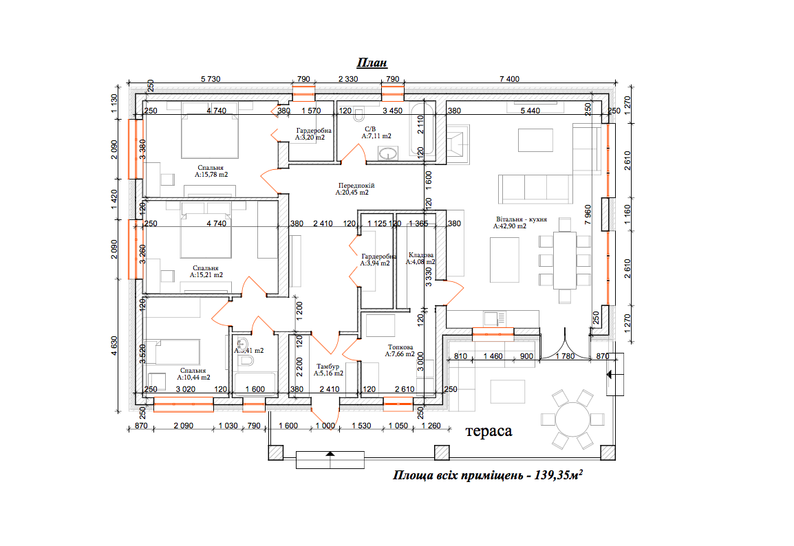

Начали проектировать дом. Покритикуйте планировку.

Не глобальный но мое ИМХО я бы как то извернулся и поменял топочную с тамбуром местами, так что бы от террасы до кофеварки и холодильника было меньше шагов, и гостям мимо спален ходить не стоит
Вот сколько в гостях в домах, где на террасу отдельный выход из гостиной был всегда один вопрос где брать обувь, итог всегда один на террасу ходим в домашних тапках, потом нужно дров принести опять таки в них по лужайке пройтись и опять в домашних, и все потом несется в дом
При этом не в одном доме в гостиной возле террасы не видел склада обуви, в лучшем случае она стоит на улице, обувать ее то еще удовольствие она то сырая то коты наКакали :-)
Мы же не в америках живем где все ходят в доме обутые

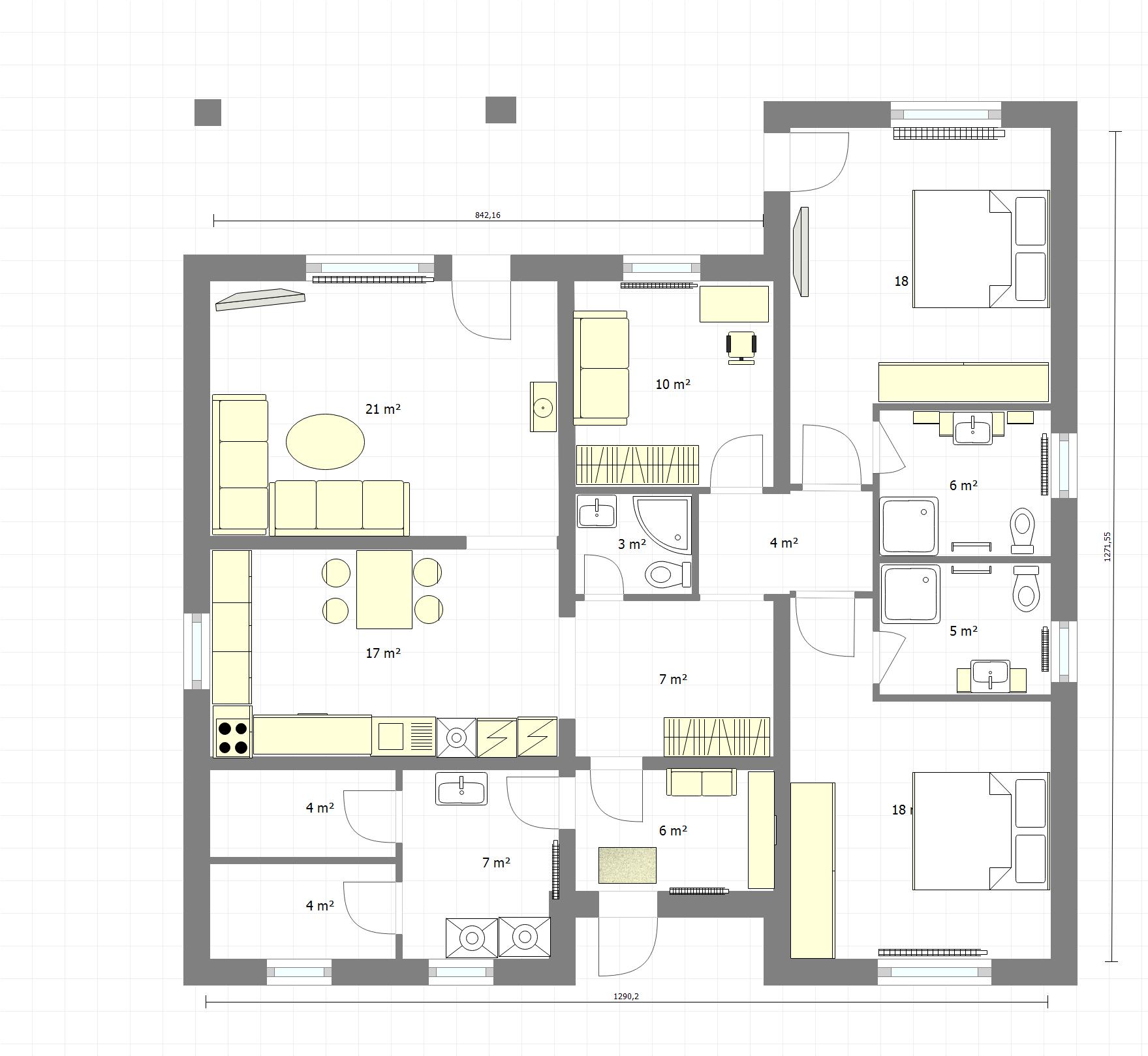

Попадала мне вот такая планировка с той же площадью... Отзеркалить покрутить и может шо и выйдет:)
А я всегда писал, что террасу лучше делать на входе в дом (или вход в дом через террасу, без разницы).
Оно вроде дальше бегать, чем прямо из гостиной, зато таких вопросов не возникает.
Ну и лучше делать ее на восток (северо-восток), чем на юго-запад.
Зачем на 130 квадратах 3 сортира и 3 душа!?)

Зачем проход из кладовки в котельную?
Дать естественный свет в кладовку, занести картоху в кладовку по минимальной траектории...
Она у нас на входе в дом, соединена с входной группой
Добавлено через 40 секунд
Отзеркалили - получили юго-восток
а обувь уличная где у вас планируется для выхода на террасу ?
если в коридоре то зачем тогда террасная дверь ?
Если честно об этом не думали. Проработаем вопрос - найдем решение. Поставим на трассе не большую полку под обувь -купим специальную обувь те же кроксы например
Обувь на улице будет сырой или холодной :-) и где в это время будут домашние тапки ?
Я все же к тому что подумайте, возможно у вас получится сделать единый вход в дом который будет рядом с кухней, как писал выше этого можно добиться поменяв местами топочную с коридором, либо ваш архитектор сможет что то предложить, но если вы не планируете в доме ходить обутым это может стать проблемой или как минимум неудобством
