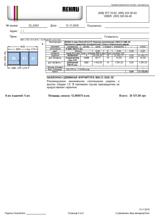

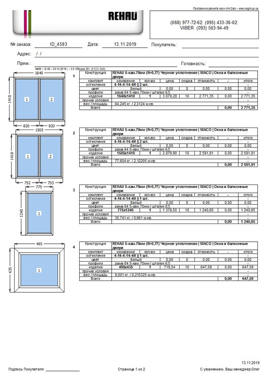

Итак у меня есть окончательные размеры, в файле ПДФ. По пластику ширина 70 мм (фирма значения не имеет, главное толщина стенки трубы), стекло двухкамерка 4, без газов, крайнее І. Доставка Киев, микрорайон Бортничи, без монтажа.

В просчете , в раздвижной системе присутствует фурнитура

Но я бы раздвижку делил на 3 равные части, а не как в задании
Раздвижка бортничипдф.pdf

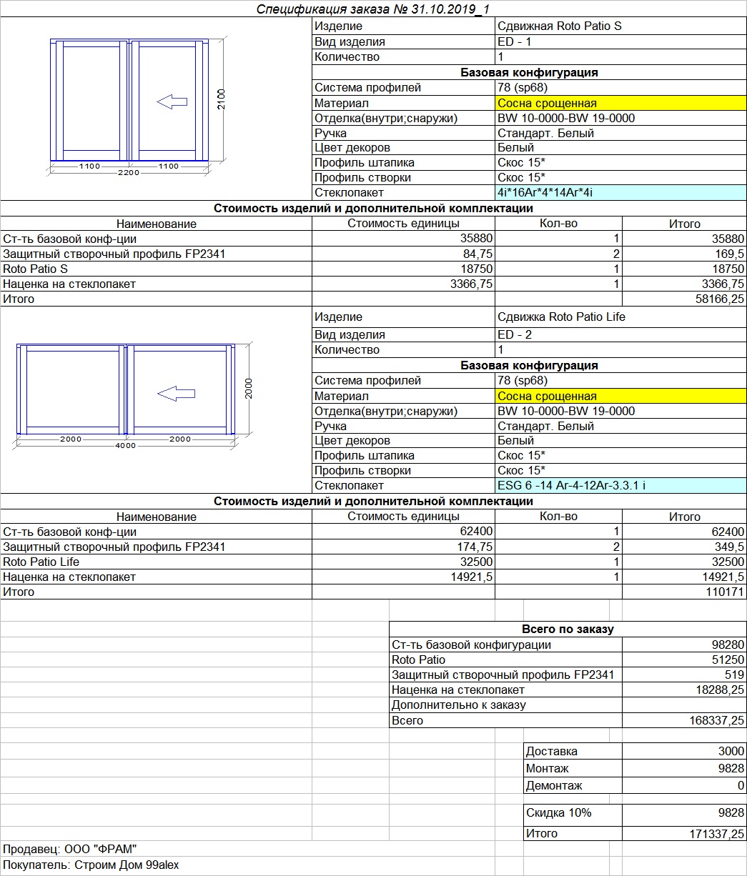

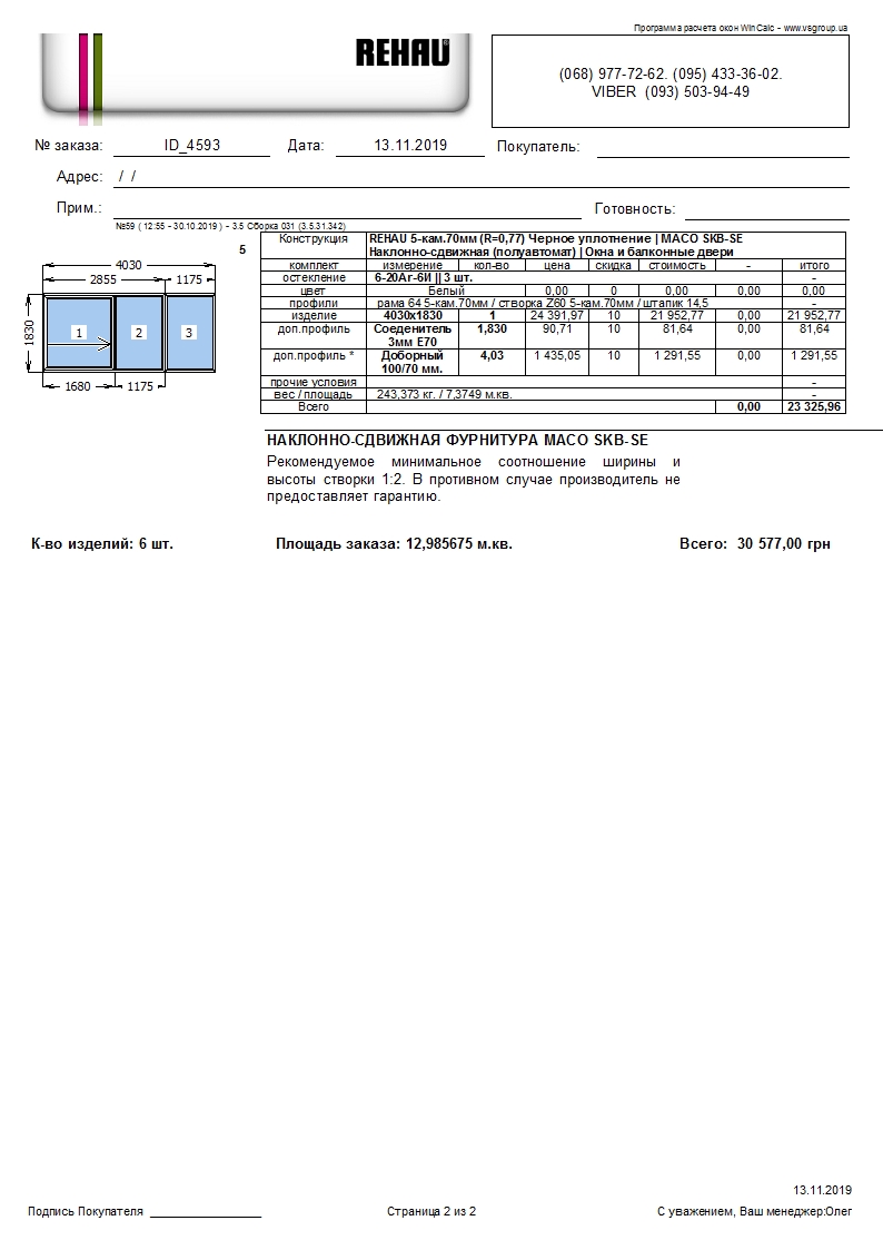

Раздвижка посчитана с фурнитурой и на створке со стёклами 6мм. Это видно в предложении. Армирование в раздвижке везде 2 мм. В окнах 1.5 мм
Бортничи.pdf

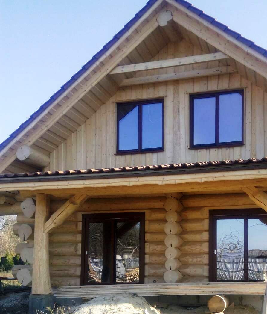

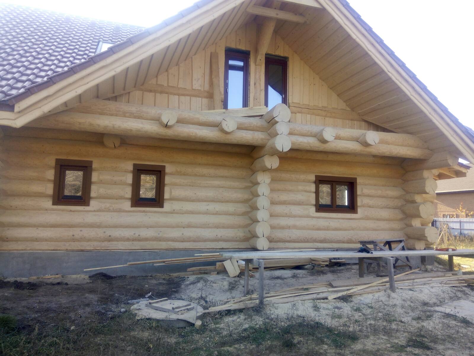

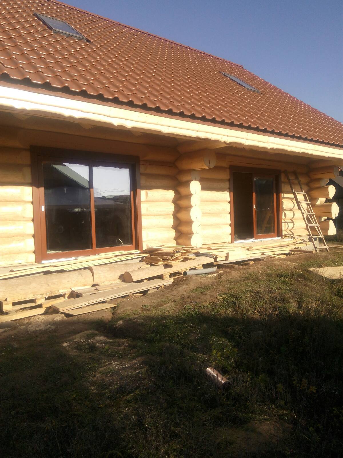

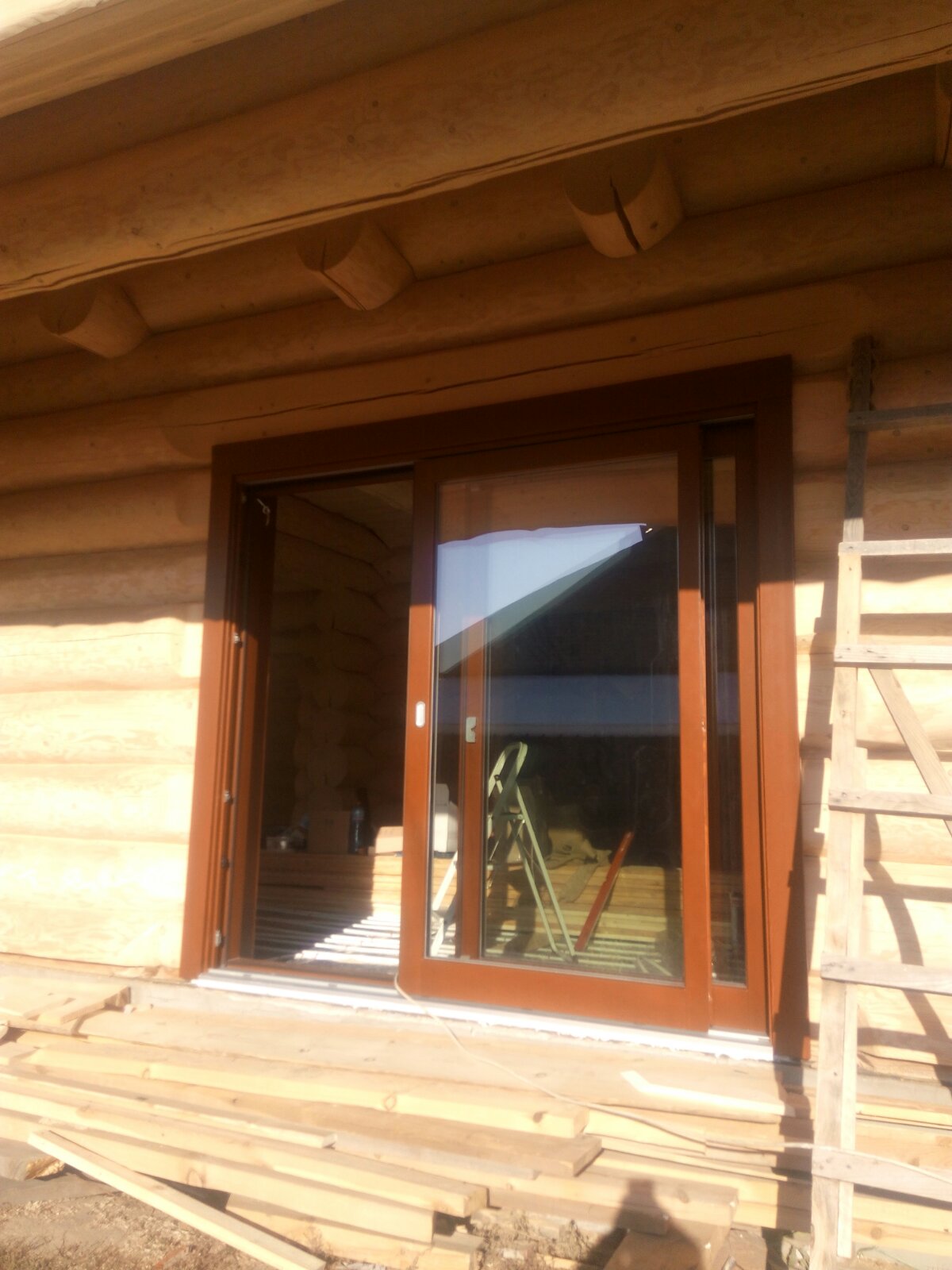

Спасибо за отзыв о нашей продукции. Систему остекления срубов мы уже наверное довели до совершенства. Выложу фото монтажа прошлой недели - окон не много, но зато 4 сдвижные конструкции.
Цена конечно очень важна, когда все еще только на начальном этапе строительства. Но, окна ставятся один раз в дом и выбрать нужно вариант, чтобы потом не жалеть о выборе.
*Если передумаете - обращайтесь:)
