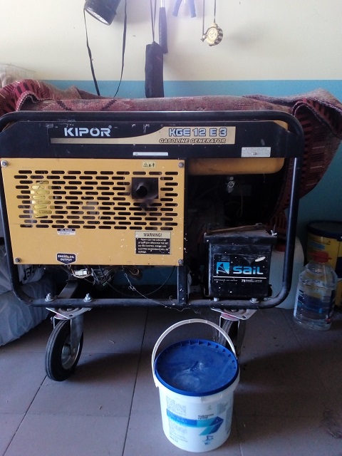

В моём китайце стоИт AVR (Avtomatic Voltage Regulator), нагружал на него весь дом зимой (3-х фазный эл.котёл, скважина, холодильник и т.д.) - напругу держит хорошо (230В на всех фазах)...
На счёт "дурных денег" - он того стоит, а ставить в Таврию кондиционер, или купить Ланос с кондиционером - тут уже дело религии...
Двухцилиндровый Kipor - удачная модель, много их продал - и в однофазном и в трехфазном исполнении, они добротные.
AVR - стандартная опция в большинстве китайских станций. Эти станции стоят вполне адекватно, соотношение цена-мощность у них хорошее, это честная механика. Жаль, что киевское представительство Кипора закрылось.

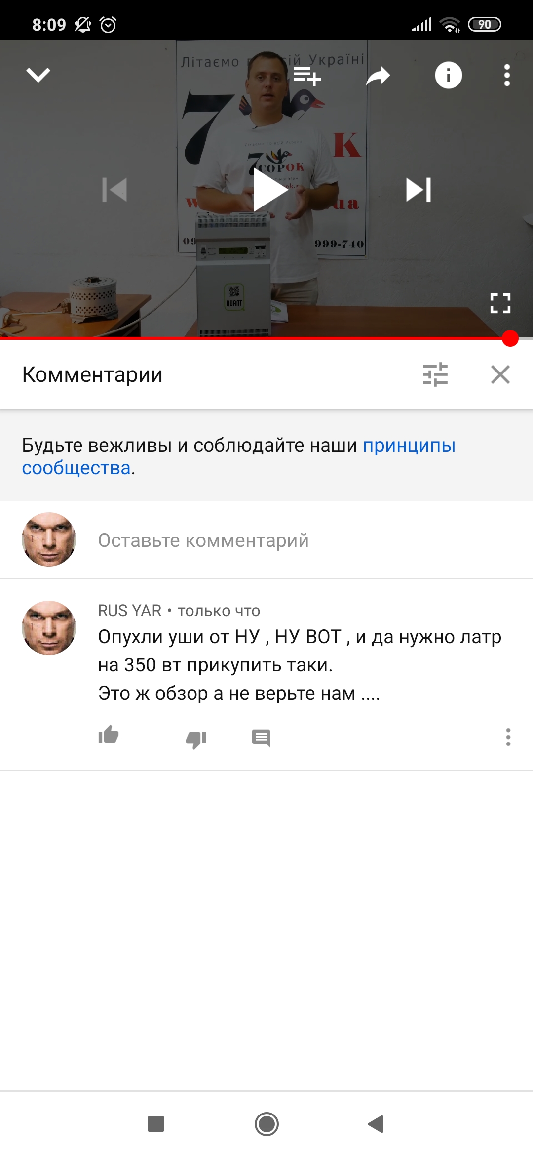

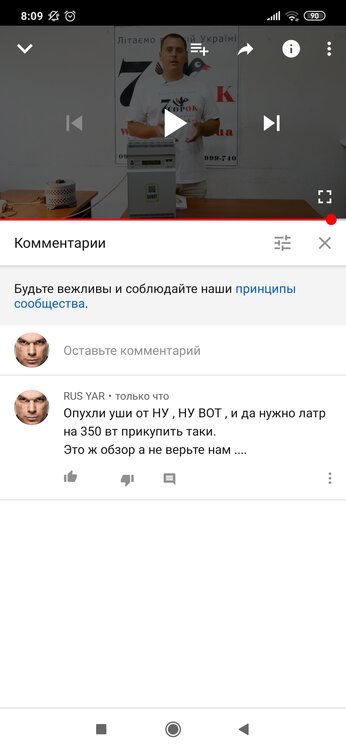

Для тех кто не смотрел обзор 7сорок - за весь ролик было раз пятьтесят сказано - НУ , ВОТ , ВОТ ЭТО , раз пять что это крутой стаб и в том же духе.
Раза три нам поведали что знают Иголкина - прям вот так сквозило и распирало Михаила от этого :pozor:, я даже завидовать стал , немного )))
Стаб реально крутой , но как в одном фильме говорится- покажи мне мои бабки чувак
Стаб то у нас от 90 до 350 вольт диапазон стабилизации.
Но нам бодро поведали что латра нет , и надо просто верить )))
Screenshot_2020-07-24-08-09-32-110_com.google.android.youtube.thumb.jpg.bd451fb8edbc0cf51e4d2a26109db53c.jpg
