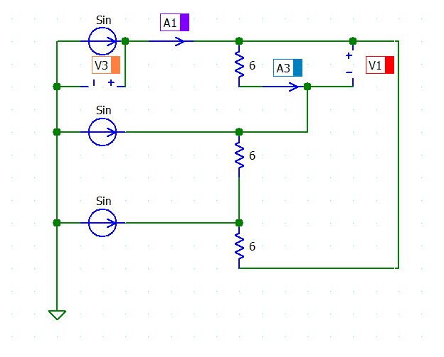

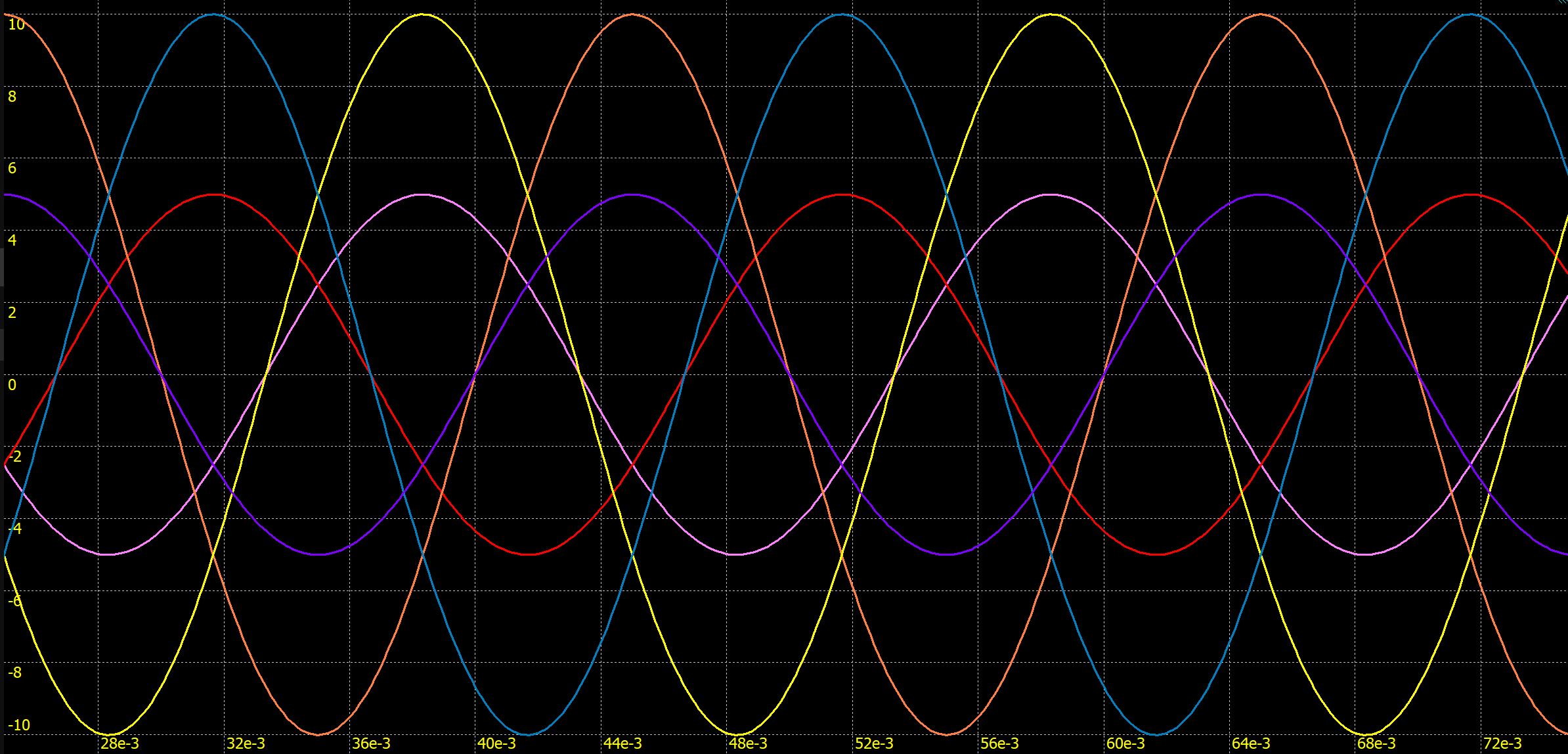

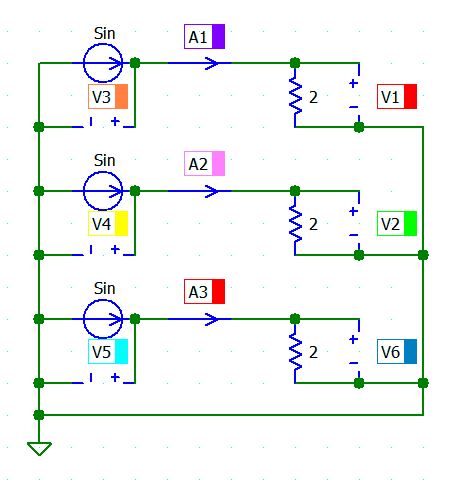

Итак, кейс первый: генераторы включены звездой, так нам будет проще следить за их мощностью, а нагрузка тоже звездой.
Амплитудное напряжение генераторов (не эффективное, амплитудное) взято для удобства по 10В, нагрузка на фазу - по 2 ома.
Это дает нам фазный ток 5А, мощность пиковую 50Вт, эффективную 25Вт на фазу, общую пиковую 150Вт, эффективную 75Вт на все три фазы.
Думаю, тут все всем понятно, генераторы естественно отдают то же самое что потребляет нагрузка, потери в проводке приняты за ноль (идеальная допустим проводка).
Вот иллюстрации:
Кейс второй — включаем стабилизатор треугольником.
Стараемся, чтоб потребление по каждой фазе было тем же — 5А амплитудного.
Увы, моделирование показало, что прав AndyAntonov,
а iiigolkin и ashim1990 ошиблись.
Для данного случая выигрыша в пропускной способности не получилось.

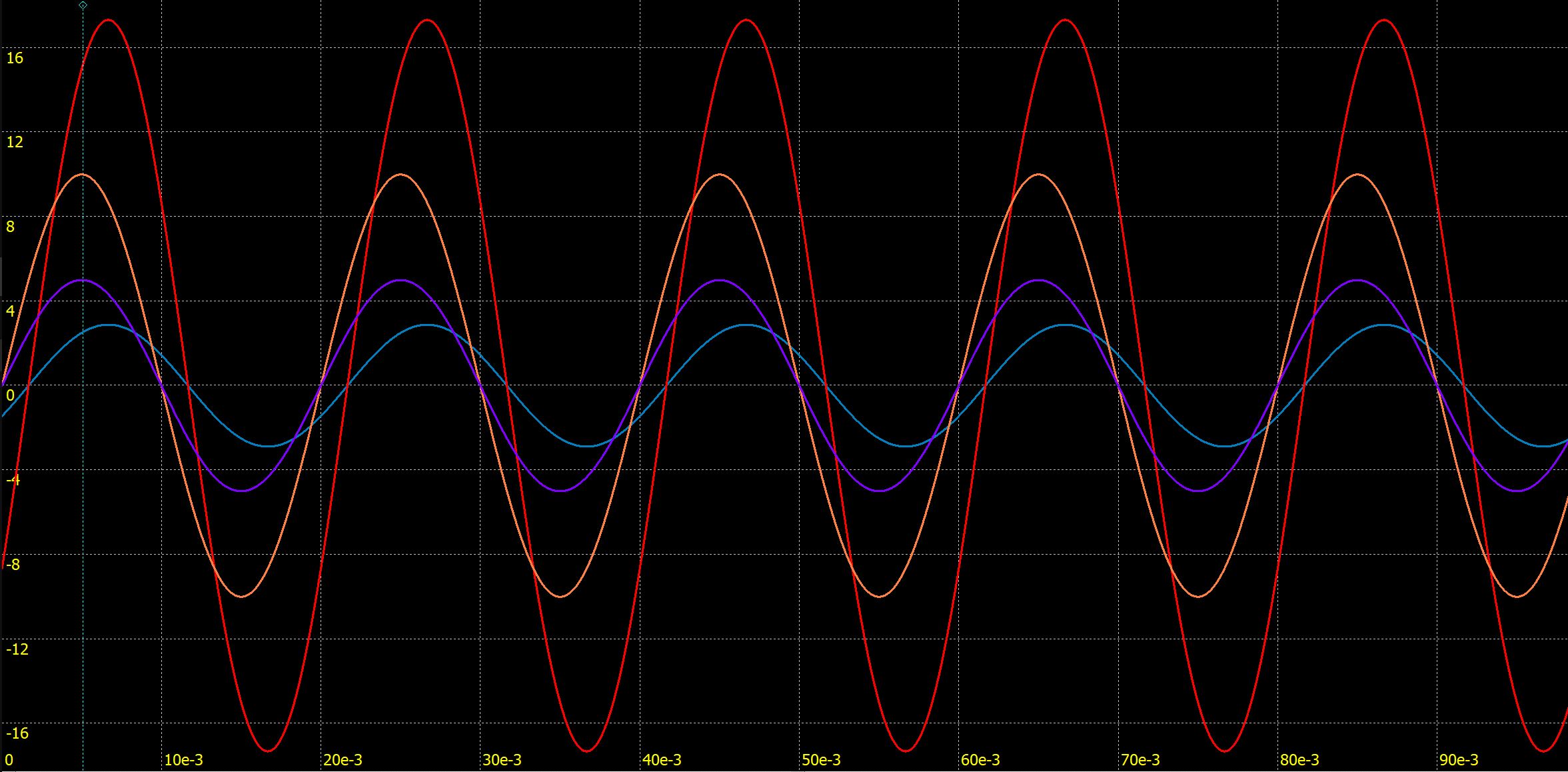

Мне пришлось в модели поставить сопротивление нагрузок в три раза больше
(6 Ом вместо 2 Ом для первого кейса, звезды) чтоб выдержать ток в фазе те же 5А.
При этом амплитуда тока в нагрузке стала всего 2,88А.
И мощность, при напряжении уже линейном 17,3 В (и тех же генераторах) —
17,3*2,88=49,8, в общем примерно те же 50Вт амплитудной
и те же 25Вт эффективной на фазу, общие мощности те же —
150 амплитудной и 75Вт эффективной на все три фазы.
Чуда — не произошло.
Чудес не бывает. Почти.

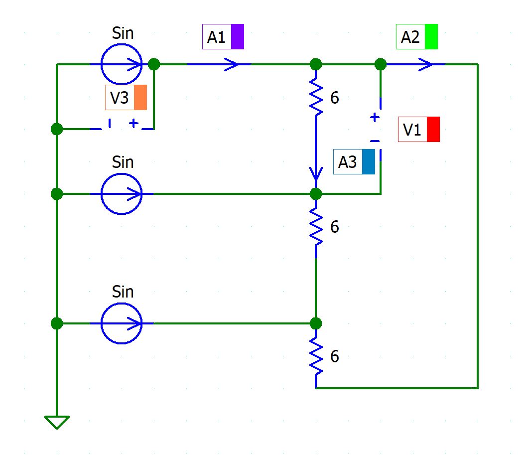

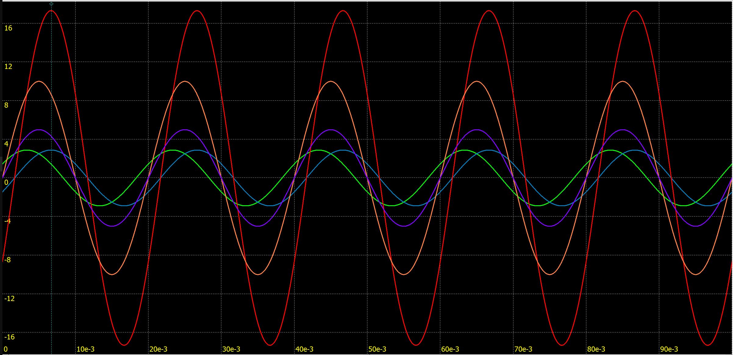

Для второго кейса, чтоб было проще смотреть — оставлены измерители лишь по одной фазе,
при симметрично нагруженной системе это все равно.
А теперь пояснение, почему не вышло.
На схеме показаны оба тока, на которые расщепляется ток первой фазы А1 (токи А2 и А3).
На графиках же видно, что сдвиг фазы между этими токами — вовсе не 120°, а 60°. Вот такая неожиданность.
Теперь пояснение с точки зрения как бы электрика.
•принимаем за условное «направление тока» все трех входящих линий — от линии к нагрузке (А1).
•принимаем сдвиг фазы 0-120-240 сверху вниз
•направление тока принимаем в нагрузках как бы соответственно вращению (как крутится мотор или как бы показывал индикатор фаз) —
сверху вниз и в самом правом проводе, от третьей фазы назад к первой — снизу вверх.
•и тогда видно, что токи А2 и А3, хотя и сдвинуты по фазе на 120°, но направлены встречно (стрелочку А2 следовало развернуть), а значит — между ними теперь 60°, и сумма этих токов, будь бы они по 5А — никак не была бы 5А, то есть ток А1 был бы больше чем 5А.
•вот как-то так примерно.
