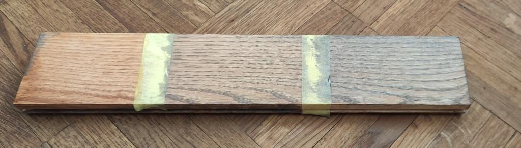

Жаль, не увидел этого поста раньше! Я некоторые свои ПУ грунты - пропитки, для перекраски террас которые вечно на Солнышке выгорают и вытаптываются, в серый цвет тонирую разным % серого тона и покрываю. Полиуретан прекрасно и пропитывает и ложится очень прочной плёнкой поверх практически чего угодно прочного, хоть дерево, хоть бетон, хоть металл. По дереву очень красиво получается. По чистому дереву - серое больше в текстуру входит.

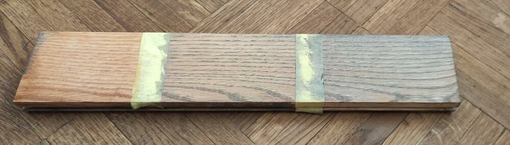

Ниже на фото смотрите: доска дуба слева направо покрыта моей двухкомпонентной полиуретановой пропиткой ТДЕ ГПУ-2К с добавкой серого тона: 0%; 2%; 4%. На фото - 3 слоя.
По опыту применения:
1 слой - просто входит в текстуру и его нет на поверхности, на износ работает само дерево.
2 слоя - создаёт на поверхности лёгкую плёнку, но почти всё в дереве.
3 слоя - ложится плёнкой сверху, как лак - безумно прочная система, на истирание работает уже сама плёнка. Пока ни одного случая протирания до чистого дерева я не встречал.
По прочно приставшей масляной краске - не вижу ни каких проблем в покрытии. А вот не прочные участки - нужно удалить. Матовка или щёткой металлической поработать и можно покрывать смело.
