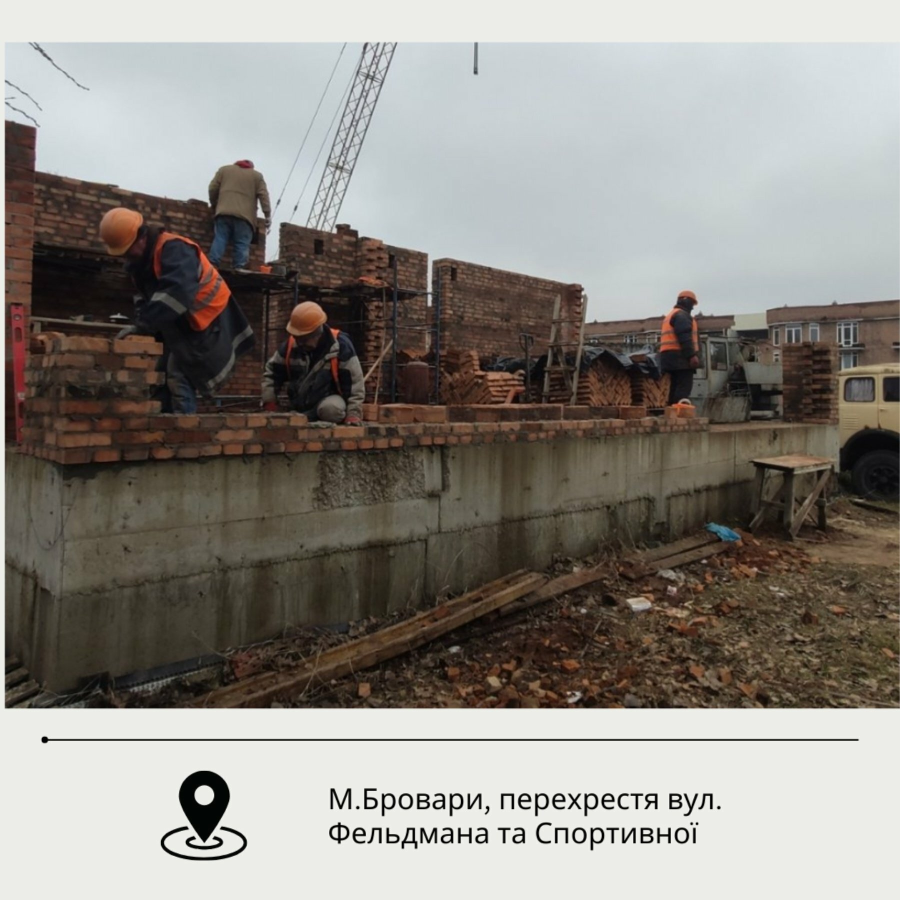

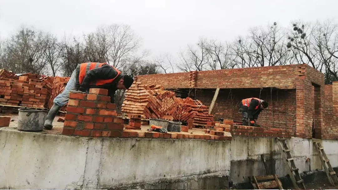

 Раді повідомити вам, що на будівництві станом на 11.03.2023 року виконуються наступні роботи:
1. Завершені роботи по влаштуванню стяжки та гідроізоляції на терасах в будинку 1.
2. Перейшли до улаштування внутрішнього фасаду терас в будинку 1.
3. Виконуються зварювальні роботи огородження балконів будинку 1.
4. Продовжуються роботи по кладці стін будинку 4.
 Якщо у Вас виникнуть запитання, звертайтеся у відділ продажу по телефону. Ми працюємо для Вас!

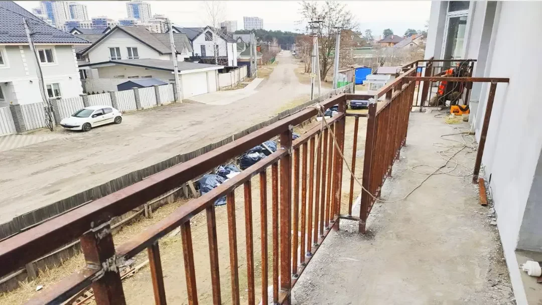

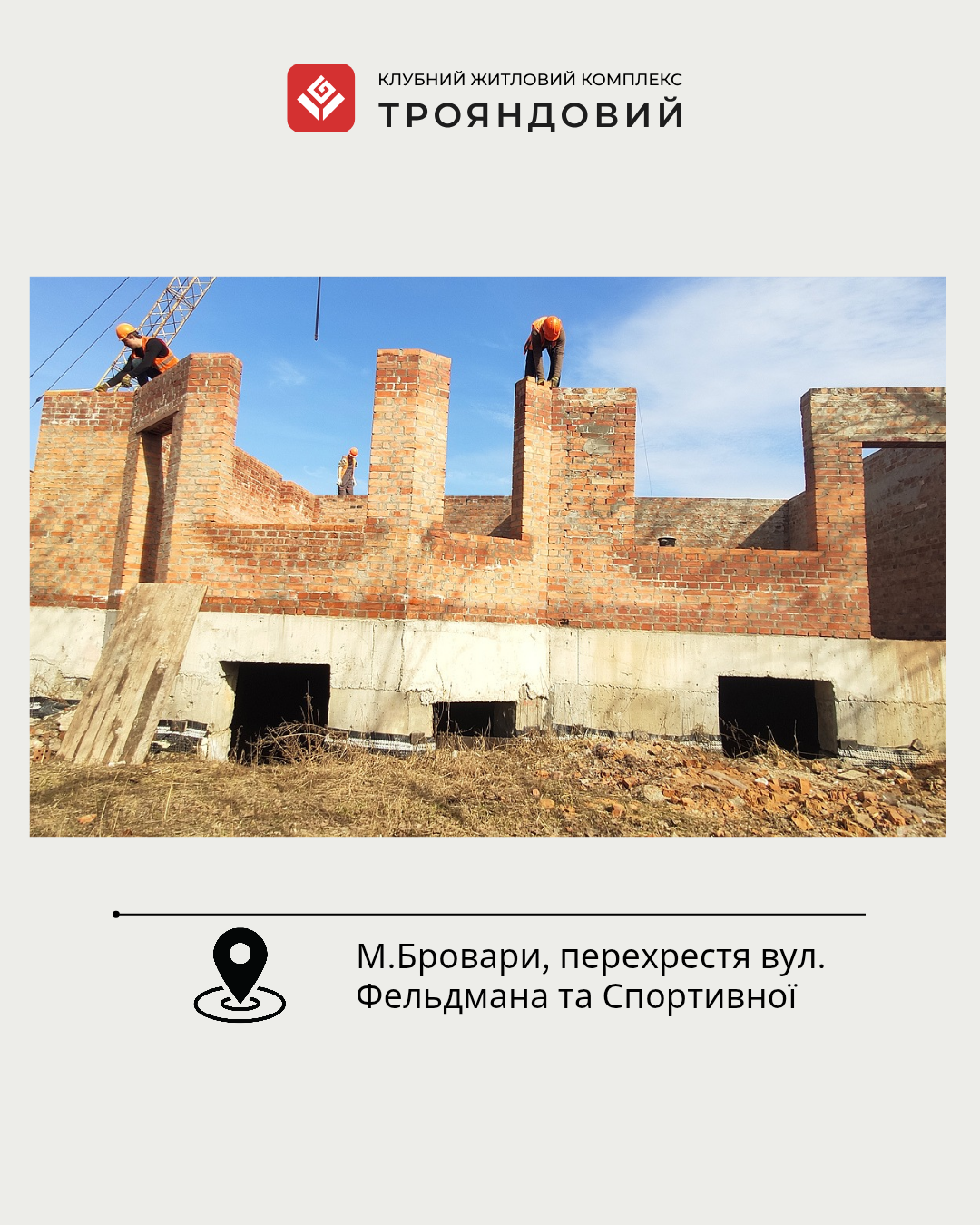

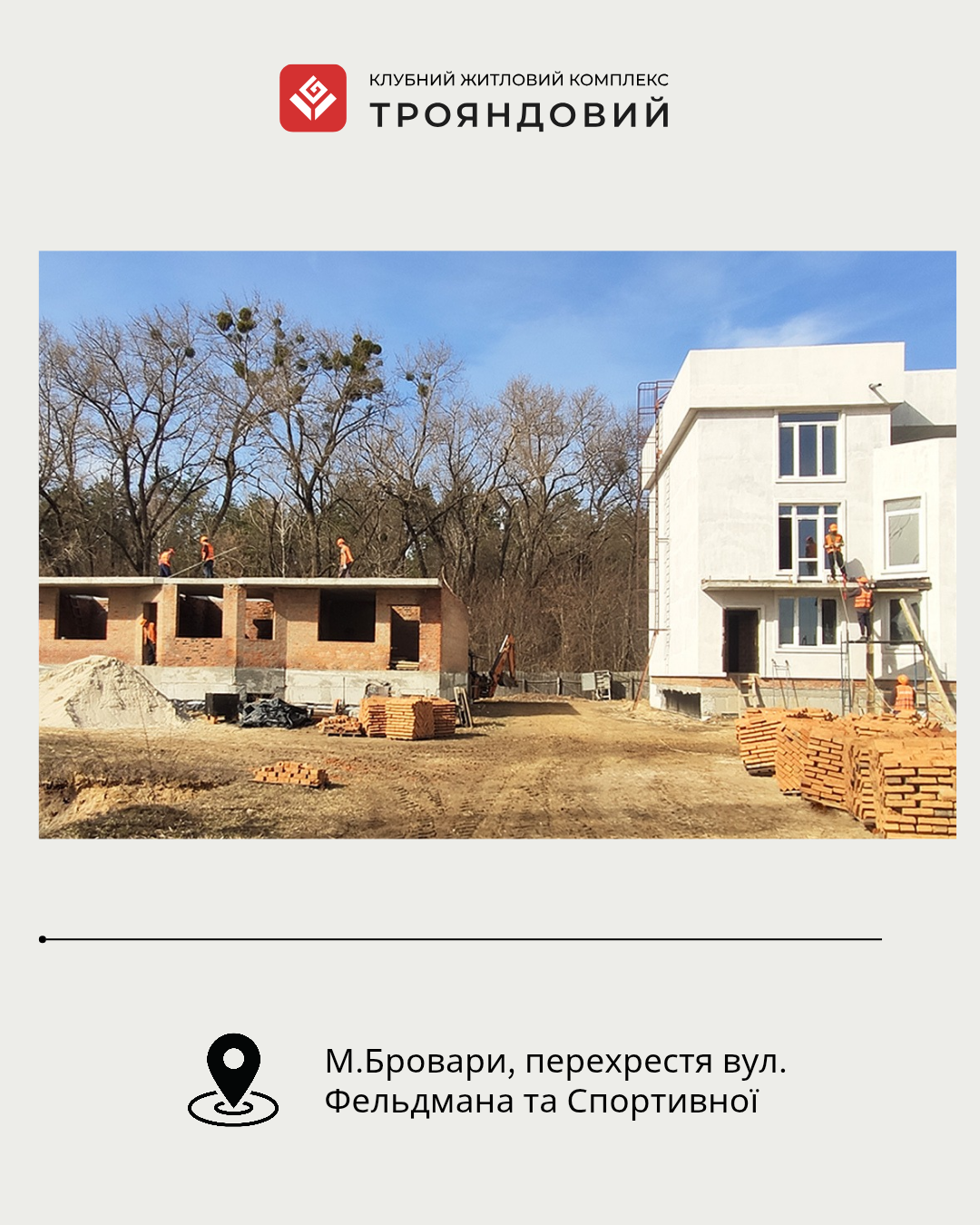

Шановні клієнти та друзі, вітаємо усіх! Раді повідомити вам, що на будівництві станом на 02.05.2023 року виконуються наступні роботи:
1. Перший будинок:
- зварювання балконних огорож;
- фасадні роботи.
2. Будинок 2:

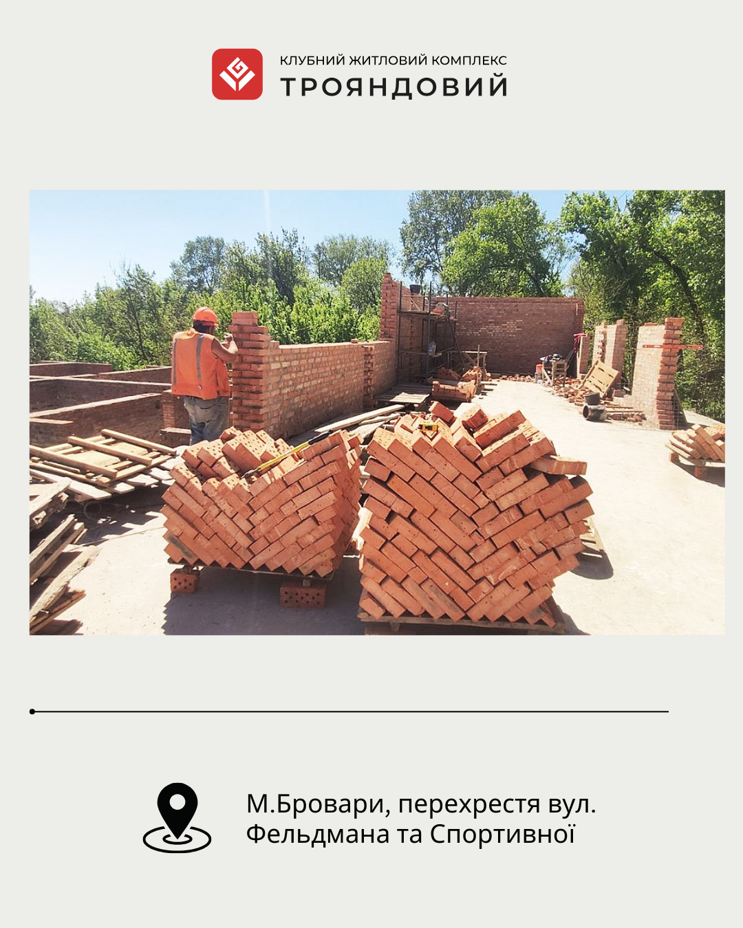

- завершуються роботи по кладці стін першого поверху.
👆 Якщо у Вас виникнуть запитання,  звертайтеся у відділ продажу по телефону. Ми працюємо для Вас!
З повагою, ЖК "Трояндовий"

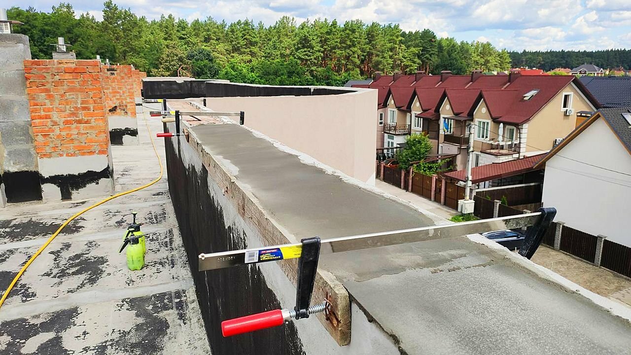

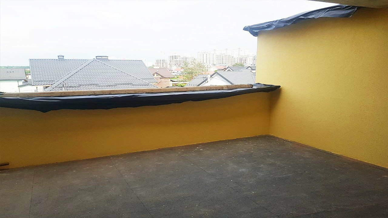

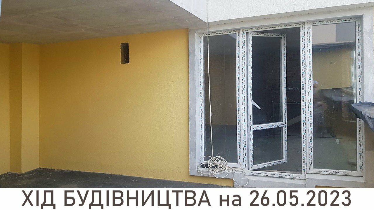

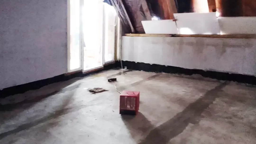

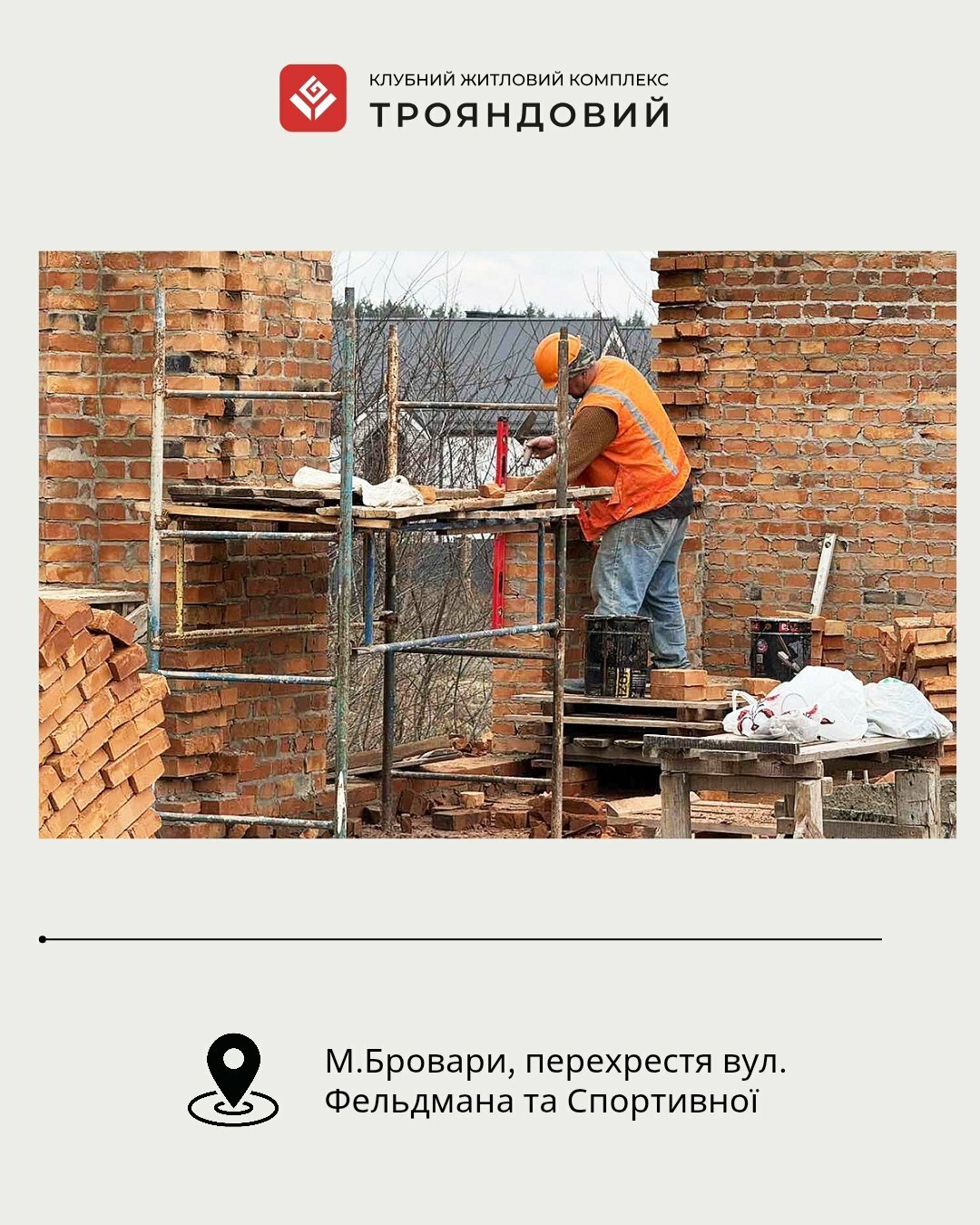

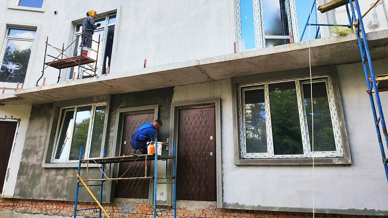

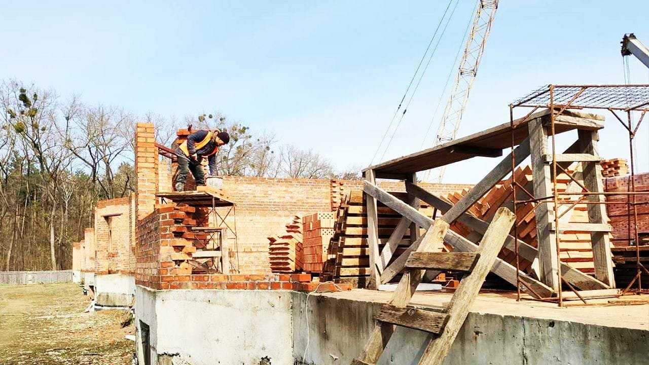

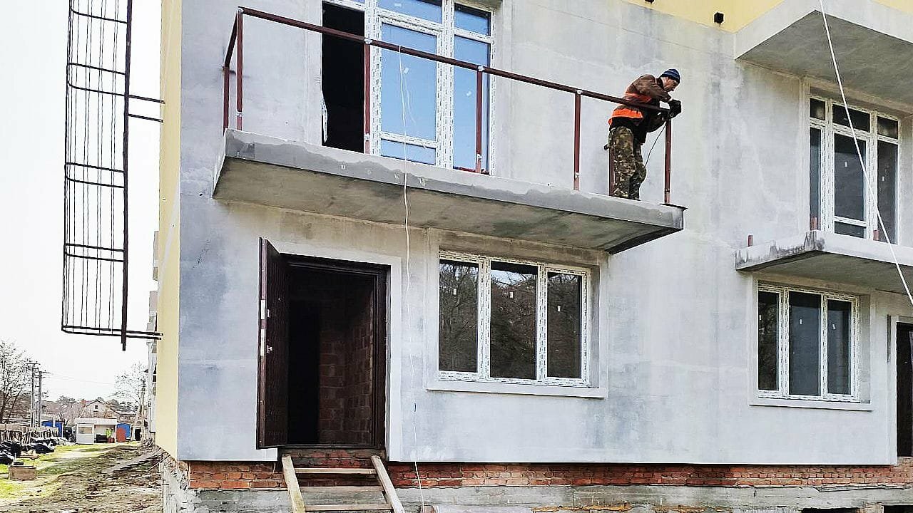

Шановні клієнти та друзі, вітаємо усіх! Раді повідомити вам, що на будівництві станом на 26.05.2023 року виконуються роботи по терасам в першому будинку, - утеплюються, оздоблюються, облаштовуються для комфортного проживання.

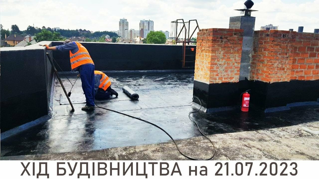

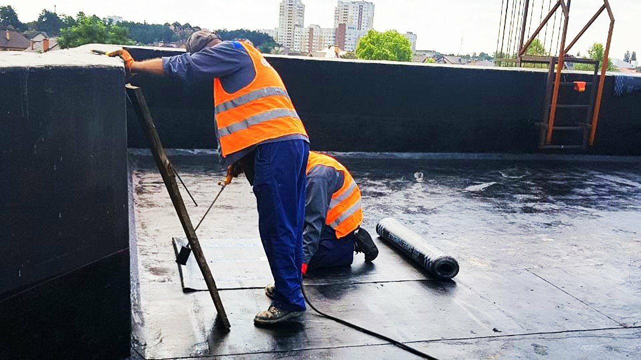

Хід будівництва 21.07.2023 року.

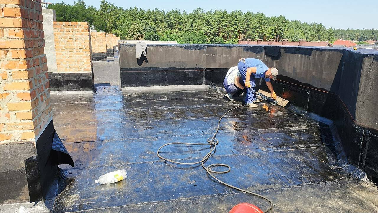

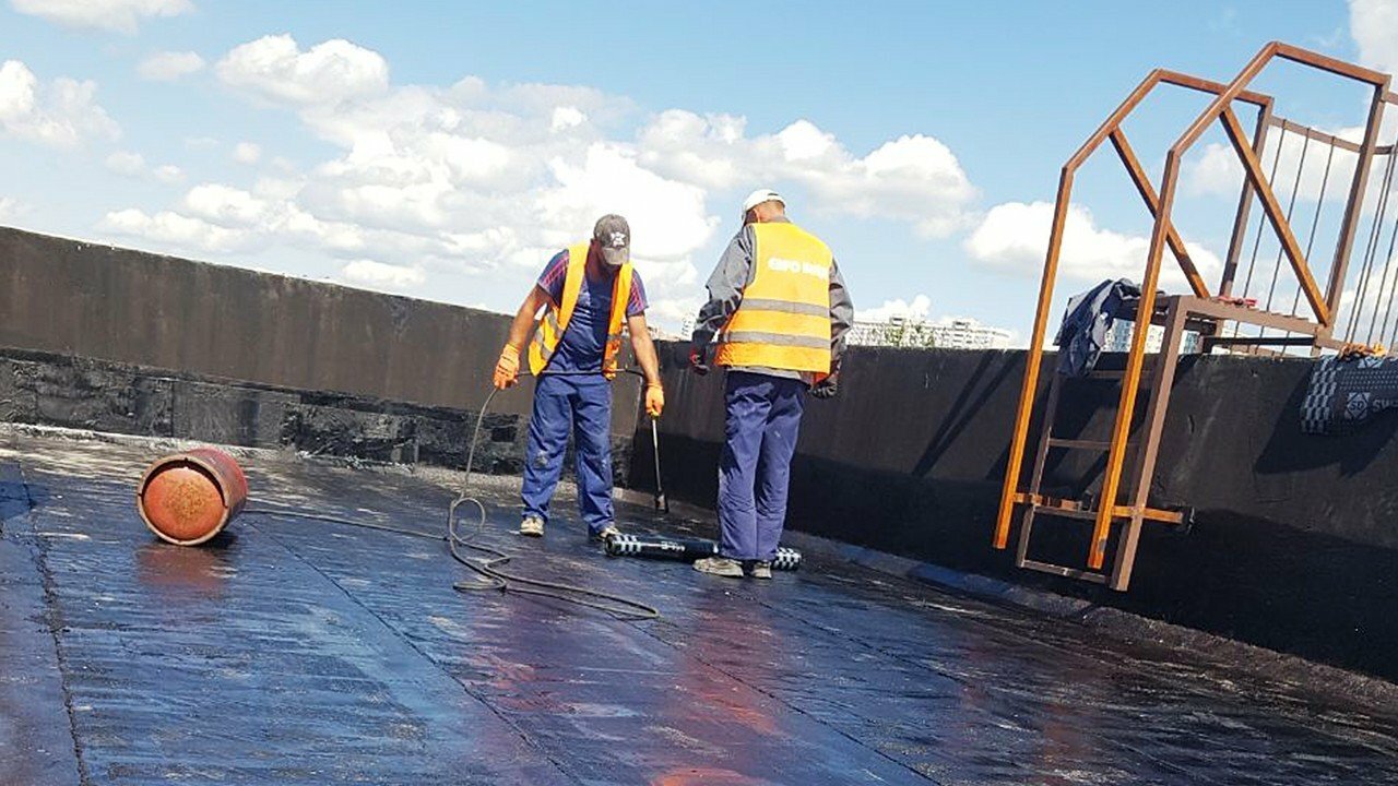

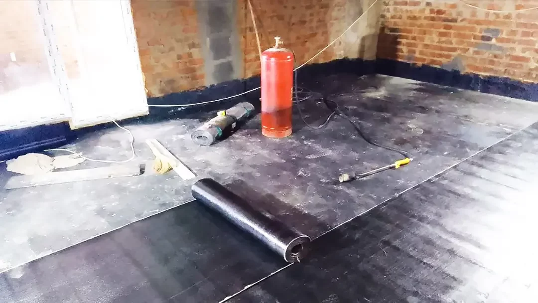

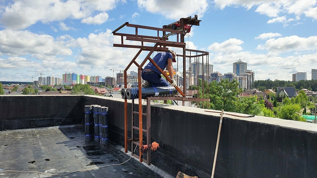

Повідомляємо вас про виконання наступних робіт по першій секції:

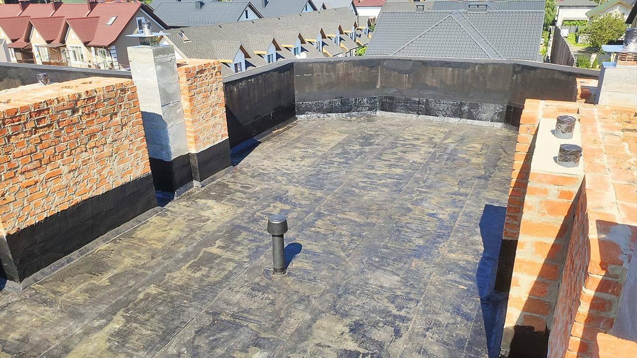

- улаштування першого гідроізоляційного шару покрівлі.
Ми докладаємо усі зусилля, щоб все було зроблено із найкращих, якісних матеріалів. Дотримуючись відповідних технологій європейського виробництва - ми будуємо житло з думкою про вас!

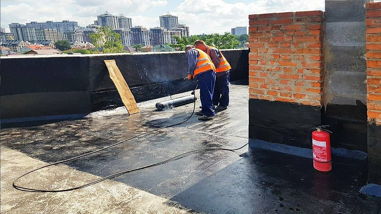

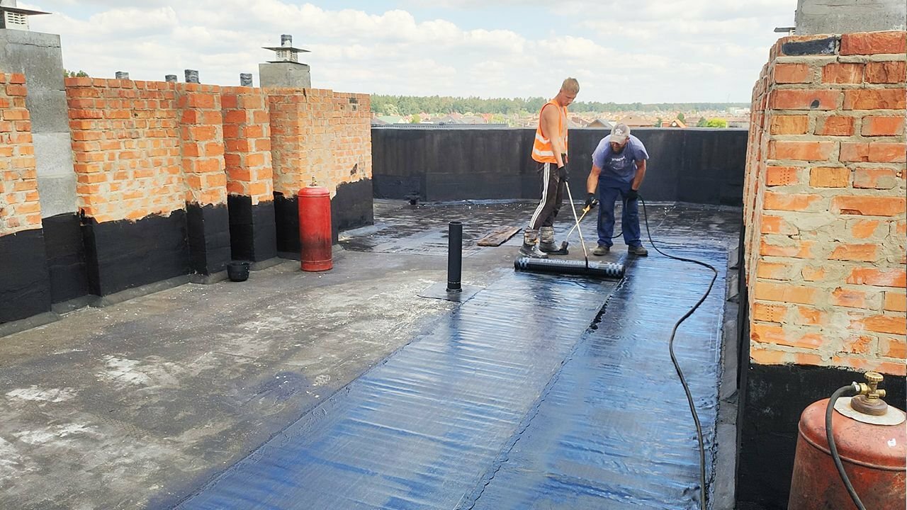

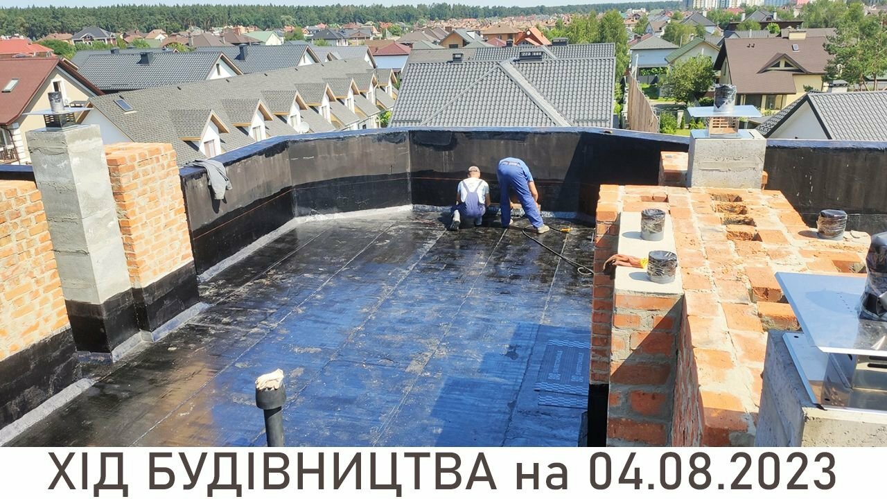

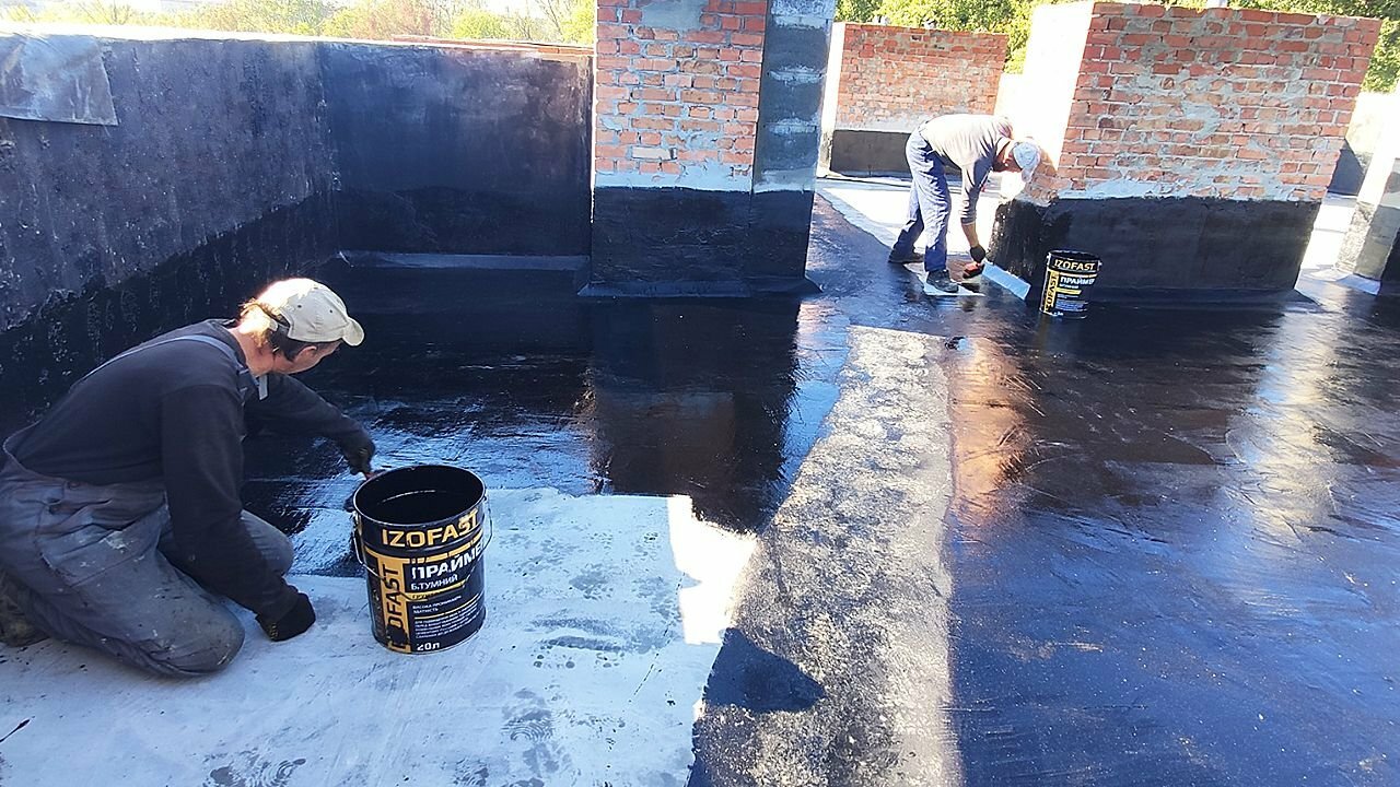

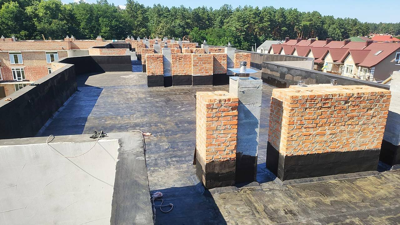

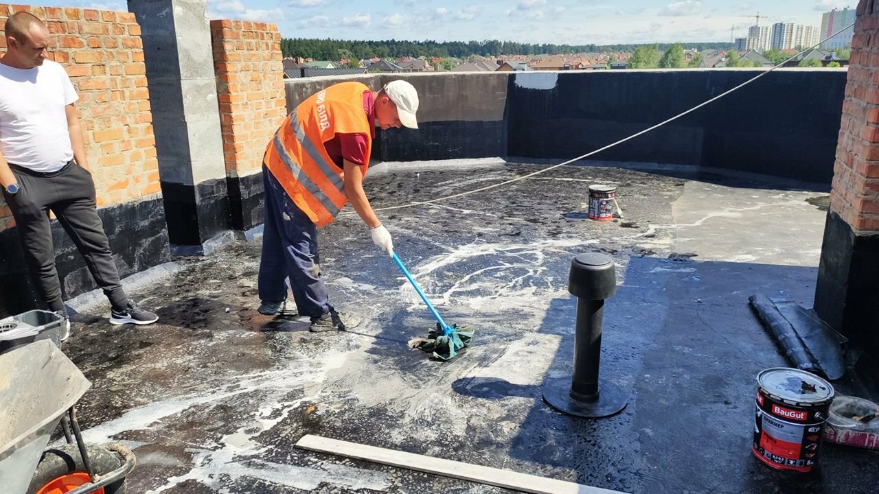

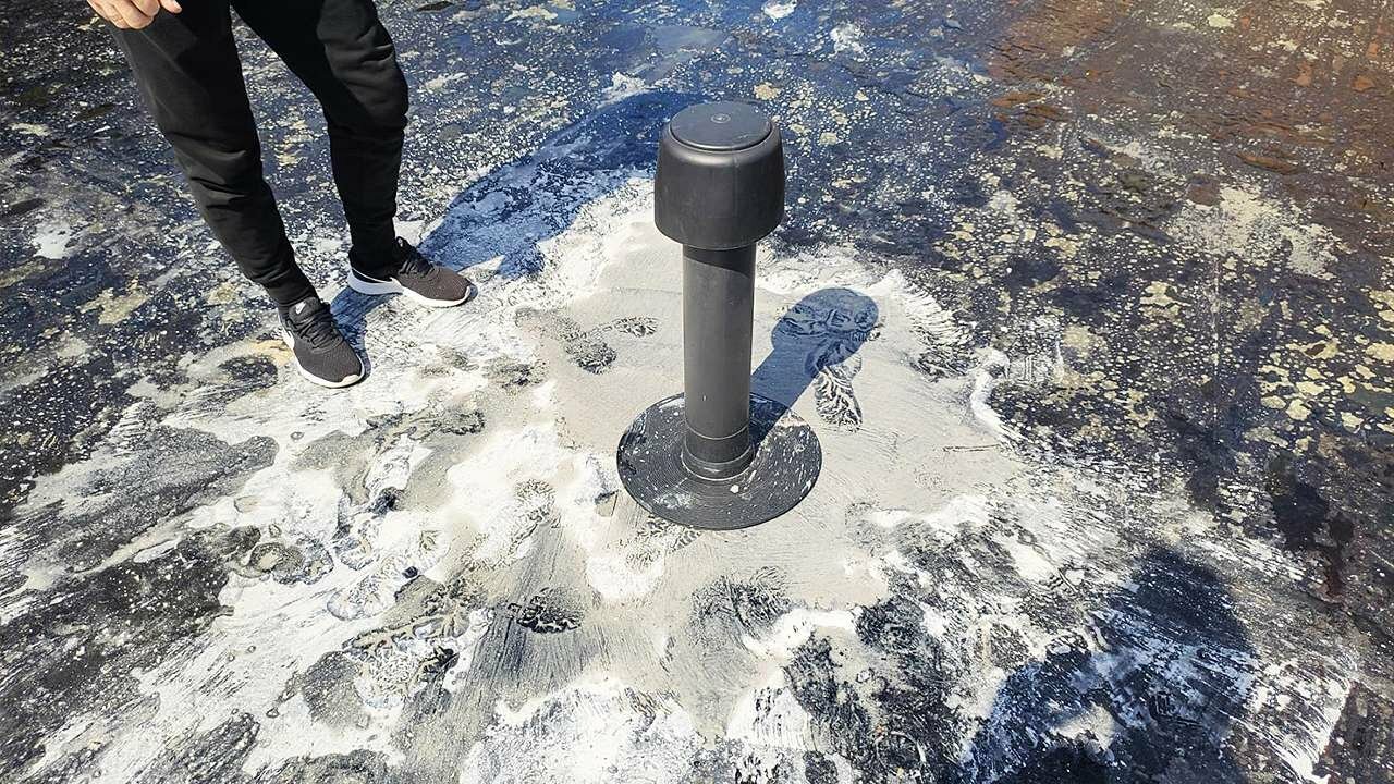

Хід будівництва на 04.08.2023 року.
Раді поділитися з вами станом робіт будівництва нашого комплексу та показати і розказати про роботи, що проводимо.

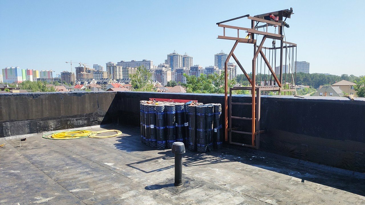

Продовжуємо покрівельні роботи, а саме:
- встановлення вентиляційних аераторів покрівельного " пирога";
- наплавлення гідроізоляційних шарів руберойду;
- нанесення праймеру на торець парапету для додаткового захисту кровлі та фасадної частини будинку від впливу вологи.

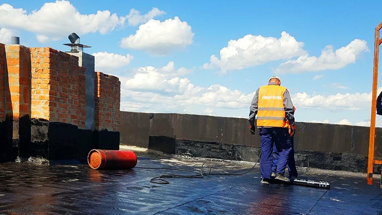

Хід будівництва на 18.08.2023 року
Раді поділитися з вами станом робіт будівництва нашого комплексу та показати і розказати про роботи, що проводимо:
1) Секція N1(довга частина):
- Продовження виконання робіт по монтажу гідроізоляційного шару покрівлі;
- Підготовка до монтажу
відливів на парапетах та захисних коньків на вентканалах.
2) Секция N1 (коротка частина):
- Виконання монтажу флюгарок (кровельних аераторів);
- Підготовка до монтажу гідроізоляційного шару покрівлі.

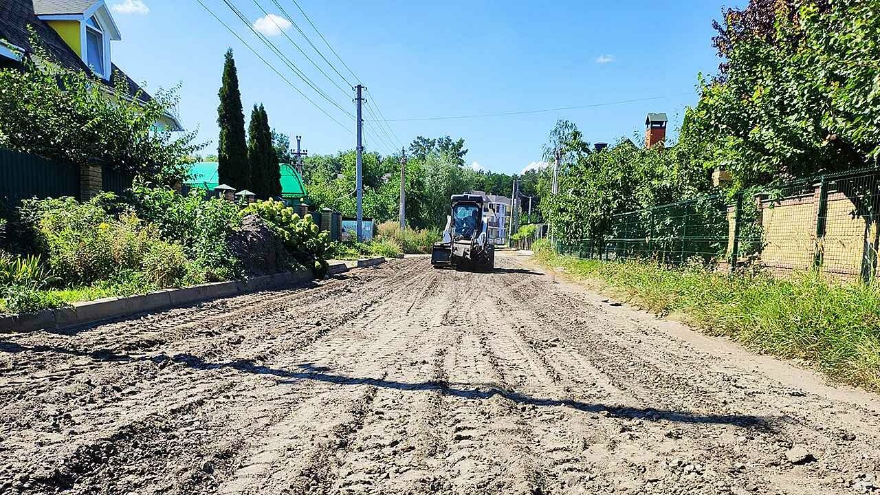

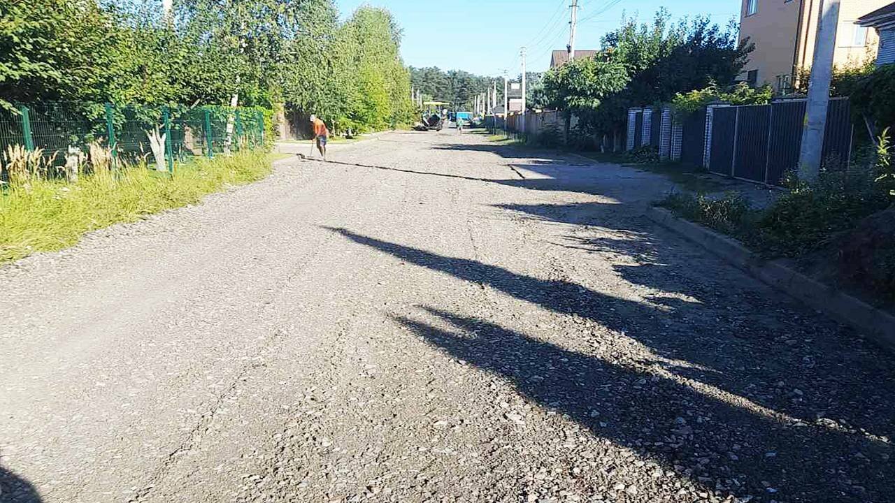

3) Роботи по благоустрою:
— Виконання капітального ремонту по відновленню дорожного полотна 2-ї части вул. Спортивна (капітальний ремонт 1-ї частини дорожнього полотна вул. Спортивна нами виконаний у 2019-му році).

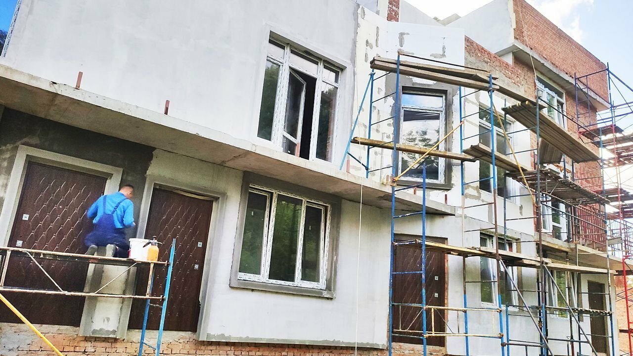

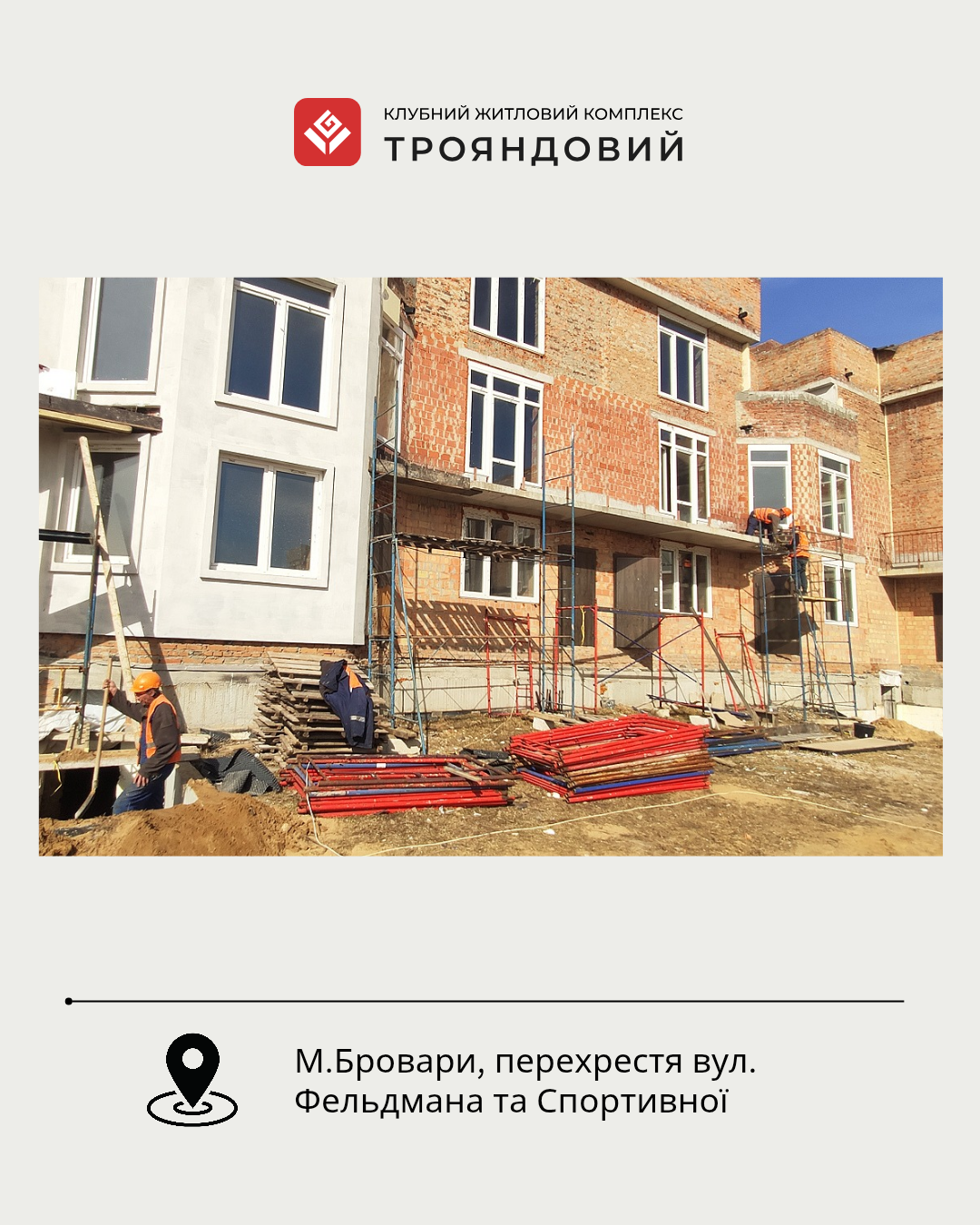

Хід будівництва на 06.10.2023 року.
Виконаний монтаж будівельних лісів для фасадних робіт на новій ділянці першої секції
Продовження виконання фасадних робіт з західної сторони  першої секцїї
Ми докладаємо усі зусилля, щоб все було зроблено із найкращих, якісних матеріалів. Дотримуючись відповідних технологій європейського виробництва — ми будуємо житло з думкою про вас!
З повагою, ЖК «Трояндовий»

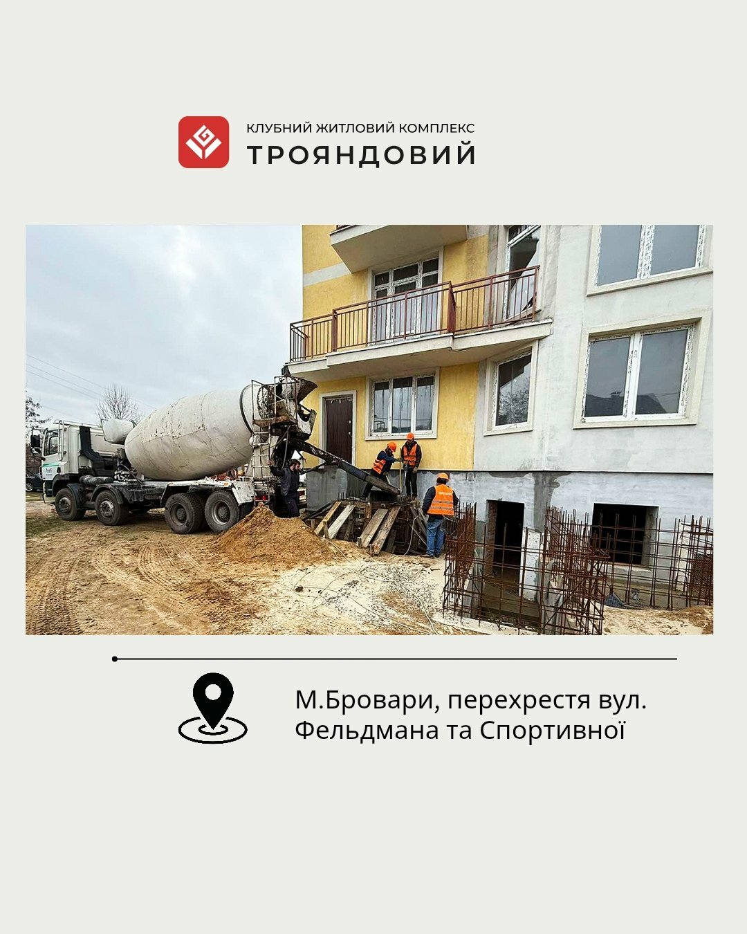

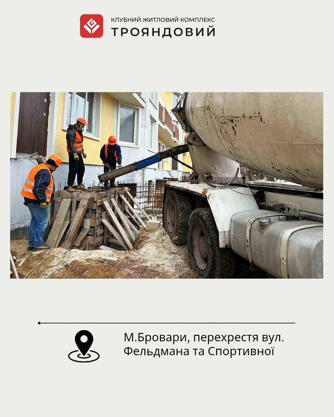

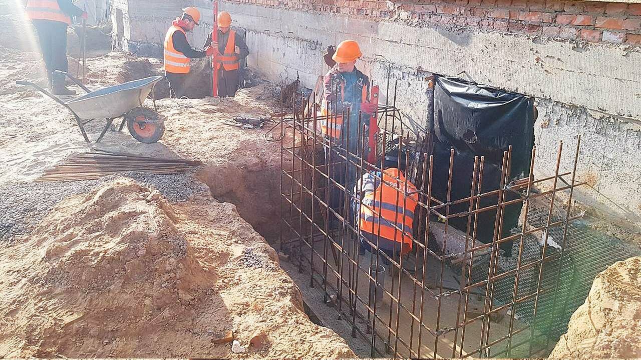

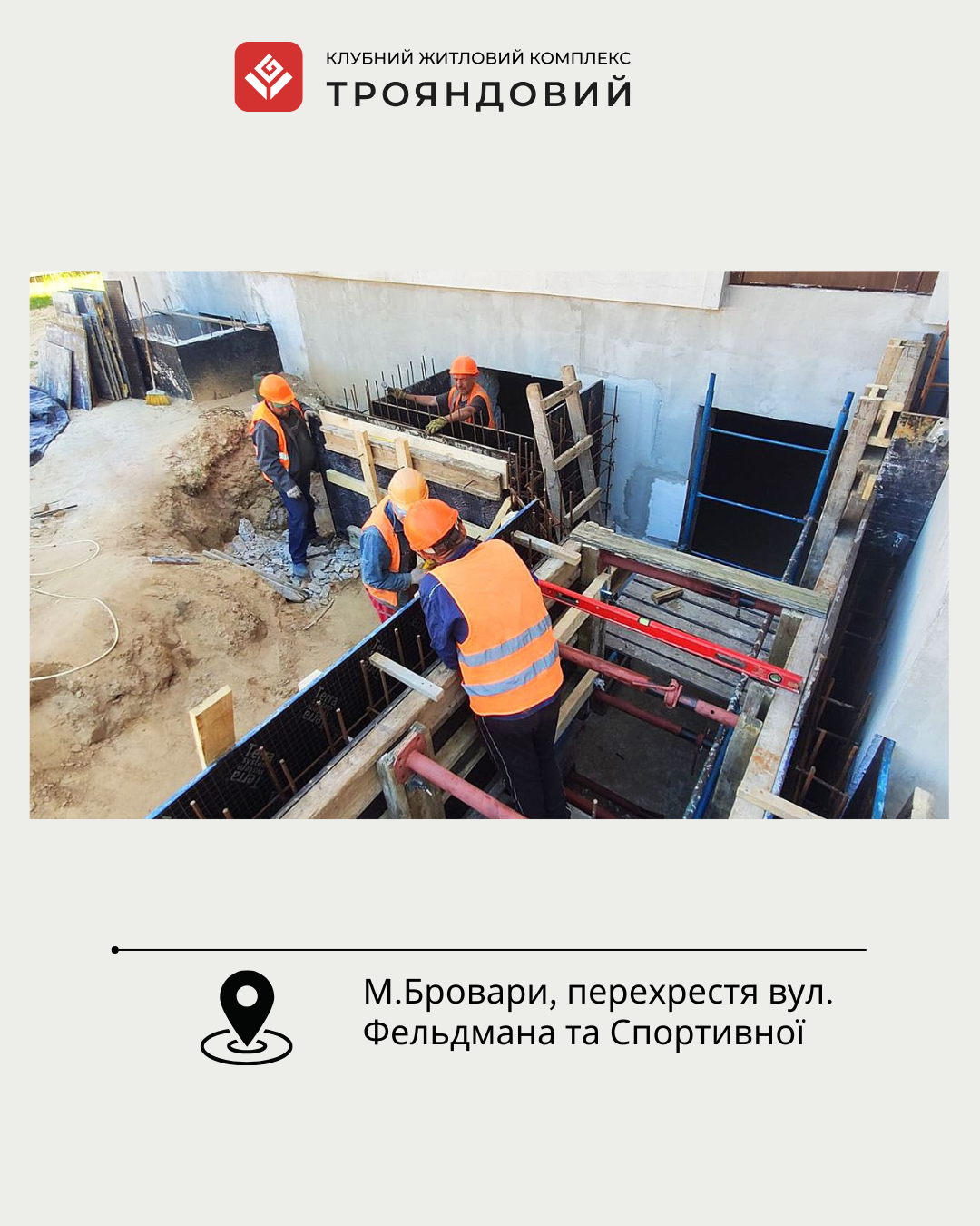

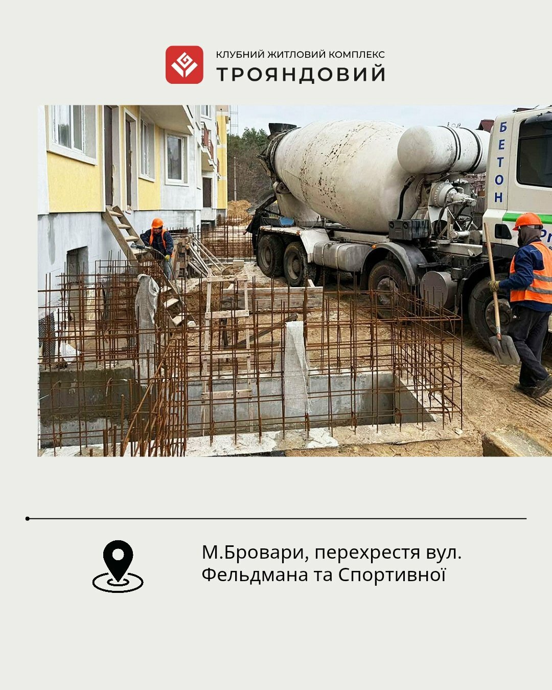

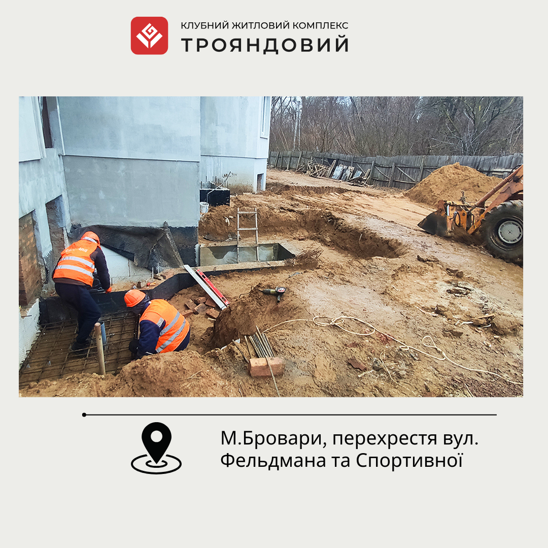

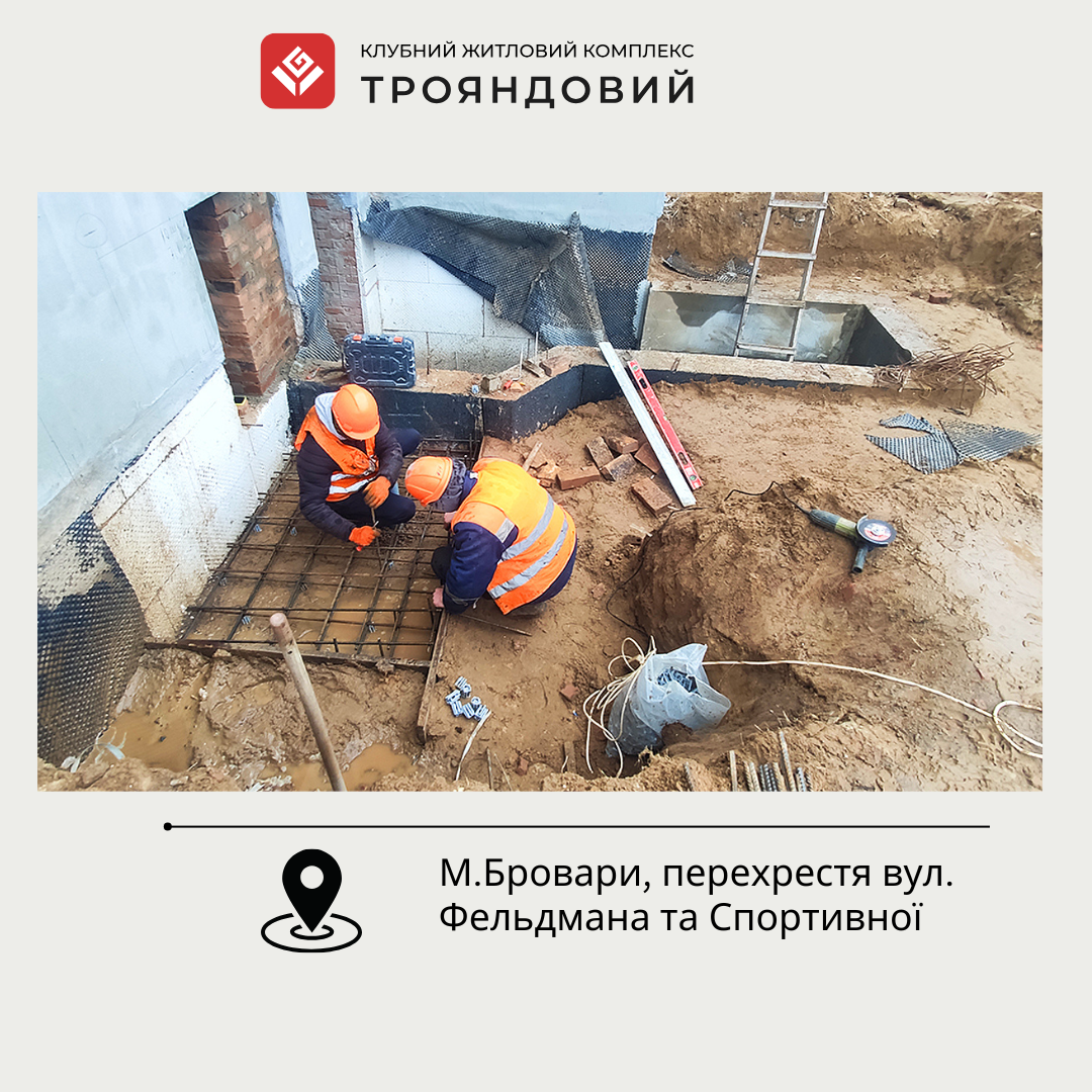

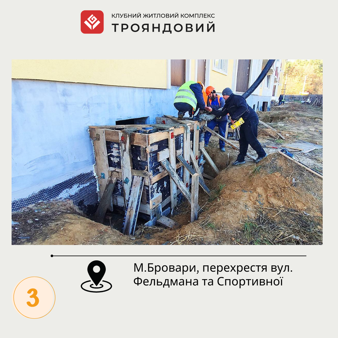

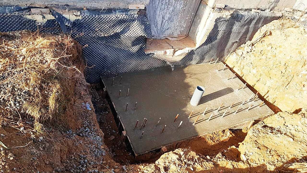

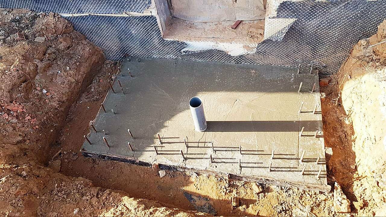

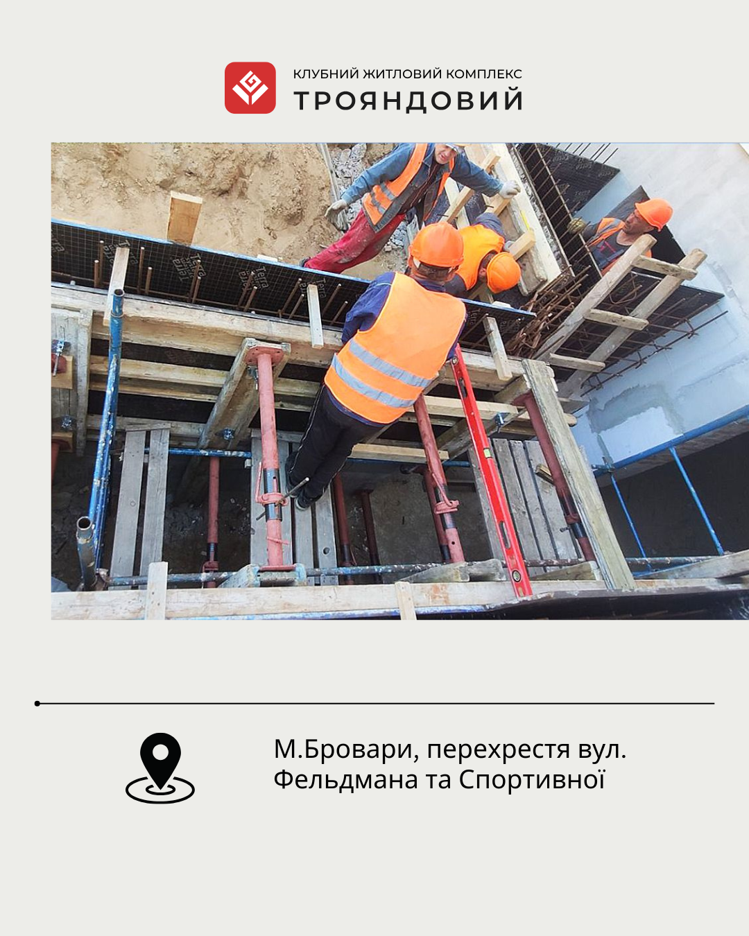

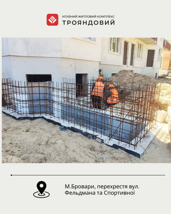

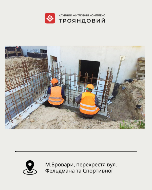

Хід будівництва ЖК Трояндовий на 29.02.2024 р.
Поспішаємо поділитися з вами станом робіт будівництва нашого комплексу та показати роботи, що проводяться:

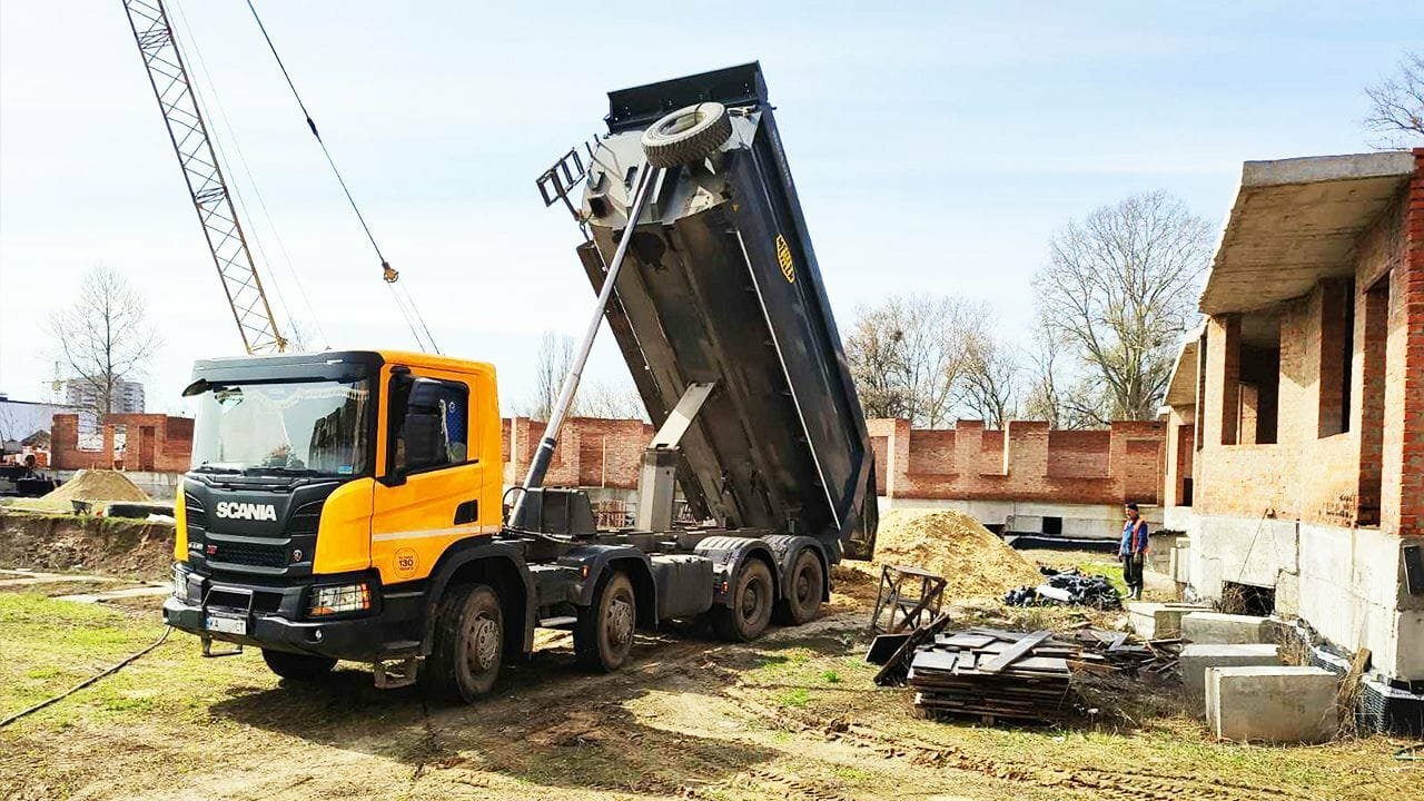

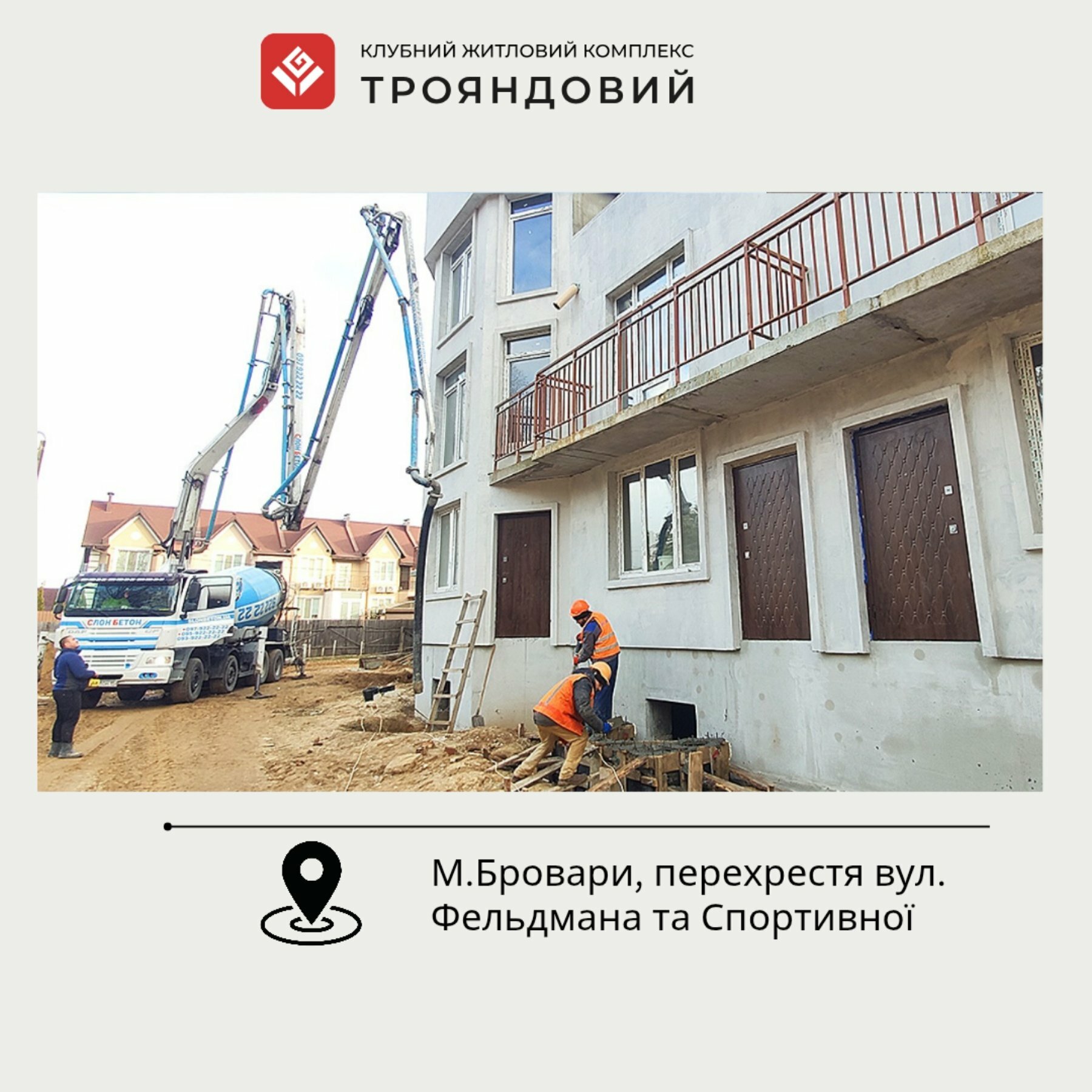

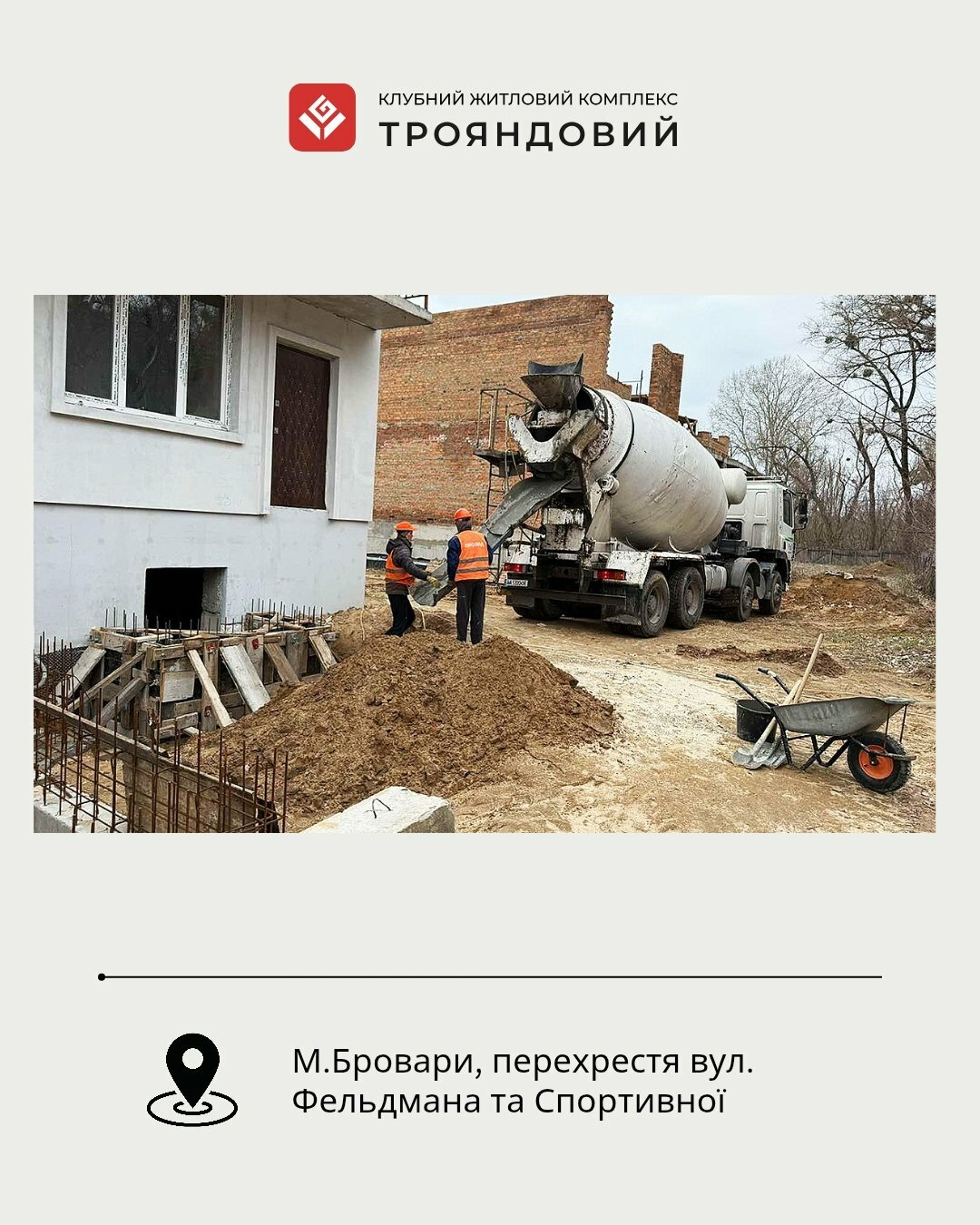

- Заливка бетонної підготовки під установку блоків нових входів у цокольний поверх по 1-й секції.
- Армування та заливка бетонних плит віконних приямків з налаштуванням розуклонки та в’язка арматури під монолітні бетонні стіни віконних приямків.
