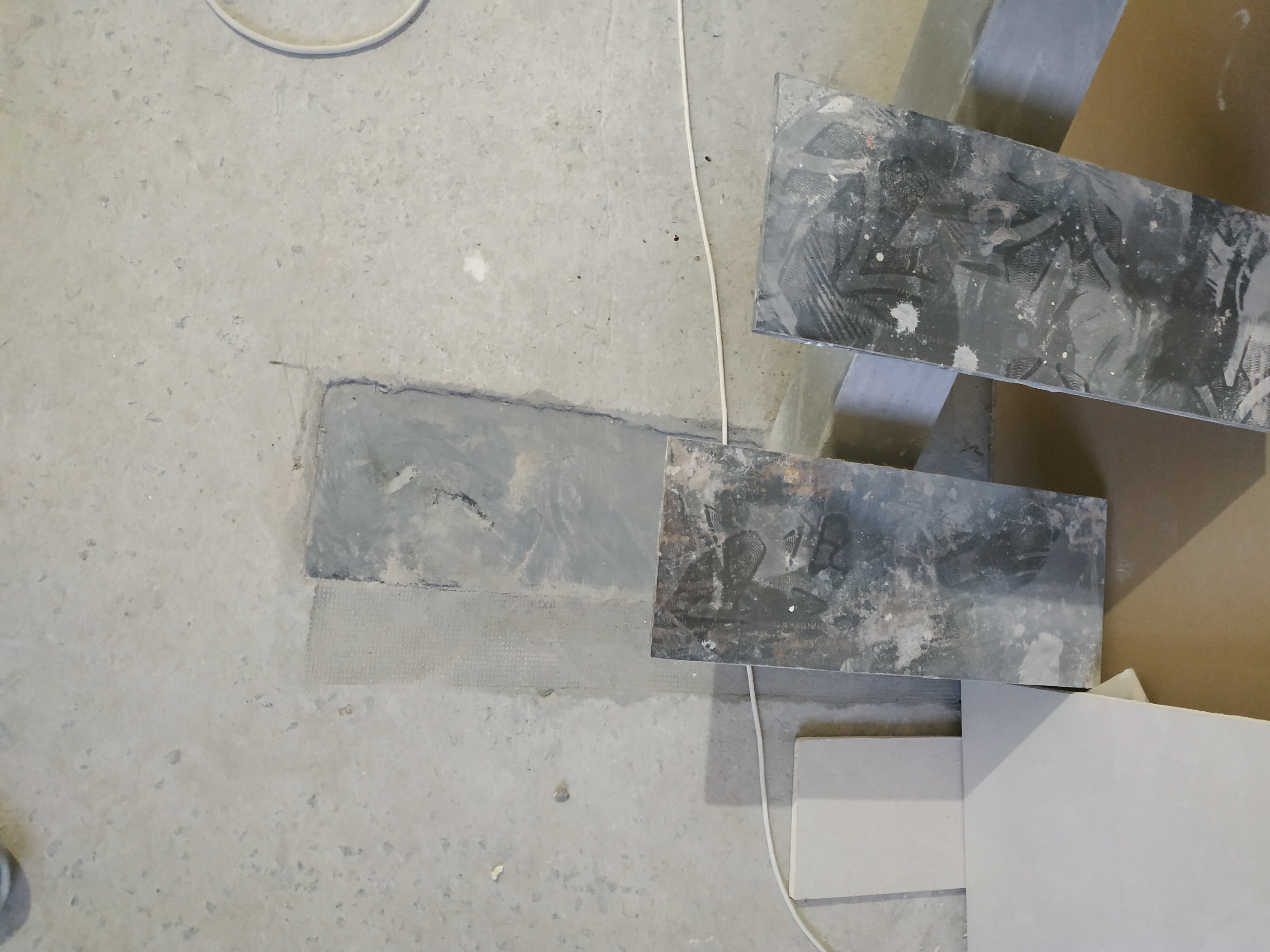

Всем добрый вечер . Водяной теплый пол ,плитка керамогранит 600х600,лестница с метала и низ ее стоит немного ниже уровня пола миллиметров 4 . Как правильно на метал уложить плитку ,нанести клей на метал и смело клеить или надо как то по-другому ?
На полиуретановый плиточный клей.
Предварительно обработать металл.
Как обработать метал ?
Якщо це залізо основа сходів , а навколо тепла підлога , то не завадило б
вирізати навколо заліза стяжку та вставити демферну стрічку.
