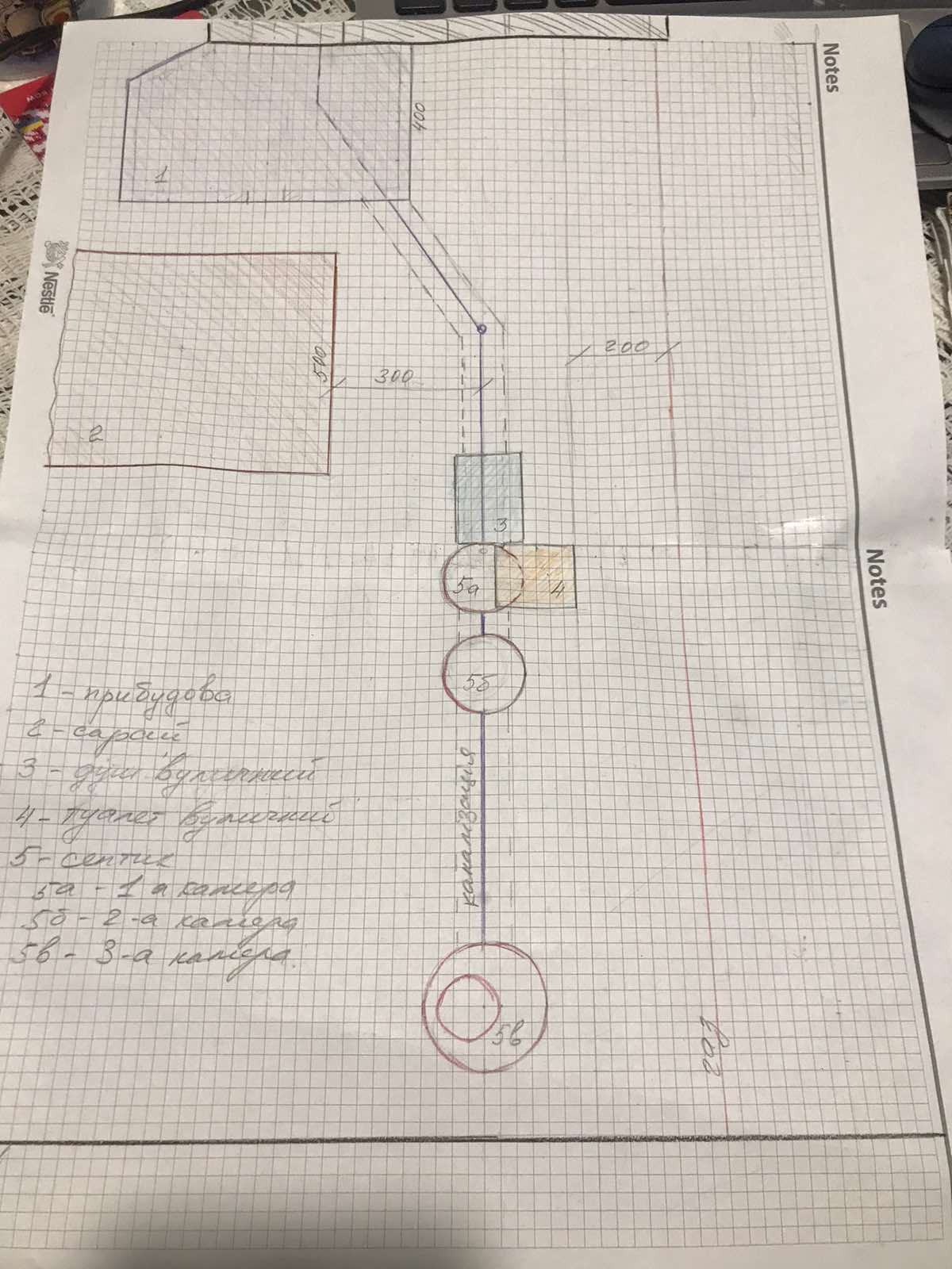

Ніяк не можу визначитись.
Планувала розміщення септиків і вуличного туалету на ділянці. Дотримуючи, насамперед, відстань від колодязя (на плані не показаний) та будинку. І якось випустила з виду, що
відстань від обрізів фундаментів будівлі до напірних каналізаційних трубопроводів, шляхопроводів, споруд і тунелів має бути не менше 5 метрів, а від безнапірних – як мінімум 3 м.
Після врахування цих мінімальних 3м, там де це вдається, схема має такий вигляд
З неї видно, що ніяк не виходить зробити 3м по всій трасі. Що робити? Знехтувати?
Претензій не буде?
У вас все правильно намальовано. В данному випадку небезпечна ділянка для будівель, це 5в (дренажний колодязь). А він, як бачимо, знаходиться дуже далеко, хоча його можна монтувати не ближче 5м від першого фундаменту.
Дякую. Але може бути, що при розгляді проекта реконструкції або при прийнятті фактичних робіт представники державних служб причепляться до недотримання 3м? Адже ці 3м прописані в ДБН?
З іншого боку, якщо існуючим недотриманням 3м можна знехтувати, то чи можна посунути трасу ліворуч, ближче до будови на 1м?
