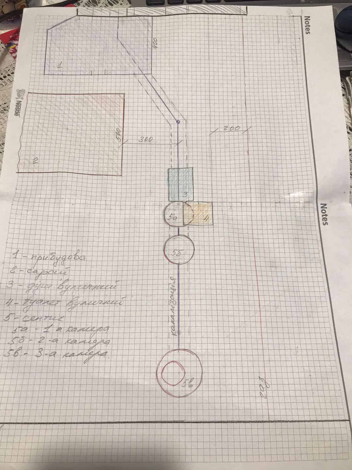

Ніяк не можу визначитись.
Планувала розміщення септиків і вуличного туалету на ділянці. Дотримуючи, насамперед, відстань від колодязя (на плані не показаний) та будинку. І якось випустила з виду, що
відстань від обрізів фундаментів будівлі до напірних каналізаційних трубопроводів, шляхопроводів, споруд і тунелів має бути не менше 5 метрів, а від безнапірних – як мінімум 3 м.
Після врахування цих мінімальних 3м, там де це вдається, схема має такий вигляд
З неї видно, що ніяк не виходить зробити 3м по всій трасі. Що робити? Знехтувати?
Претензій не буде?
Претензій не буде?

Нормативом такий метраж в першу чергу передбачає захист від аварій, щоб в підвал не потекло і фундамент не підмило
Дякую. Але може бути, що при розгляді проекту реконструкції або при прийнятті фактичних робіт представники державних служб причепляться до недотримання 3м? Адже ці 3м прописані в ДБН?
З іншого боку, якщо існуючим недотриманням 3м можна знехтувати, то чи можна посунути трасу ліворуч, ближче до будови на 1м?
Нормами нехтувати не можна, у проекті має бути чітко з ДБН.
Труби ніхто викопувати не буде щоб перевірити фактичні роботи.
Звісно не можна, але якщо дуже треба - під Вашу відповідальність, Вам же там жити
Так от з цим і проблема: ЯК прокласти трасу, щоб труба весь час була на віддалі 3м від фундаменту?
Бачу єдиний шлях: вийти трубою // будинку (з тої стіни, де написано 400) та на відстані 3м від нього. Через 3м повернути на 90град вниз і повторити трасу.
В такому випадку буде порушена відстань 2м від прокладеного газопроводу до септика.:(
Якщо ніяк не виходить з відстанями то дивіться в ДБН момент де комунікації перетинаються, там здається в гільзи треба брати, і так позначте на плані
Ні, комунікації не перетинаються.
Просто у приведеній схемі порушується умова И.1 ДБН Б.2.2-12:2019:
від фундаментів будинків і споруд до самопливної каналізації (побутової і дощової) — 3 м;
а в альтернативному варіанті
від фундаментів будинків і споруд до газопроводів горючих газів — від 2 до 10 метрів (в залежності від тиску
під "будівлею" розуміємо камери септика.
Вибір невеликий: Сцила чи Харибда.:D
Ну то понятно, але ЯКБИ вони перетинались, що допускається, то треба було вживати додаткових заходів типу гільзування, так само можна вжити заходів у випадку недотримання відстаней від газопроводів - вжити заходів, тим самим закрити питання в проекті
Яких саме? Газопровід вже прокладено.
