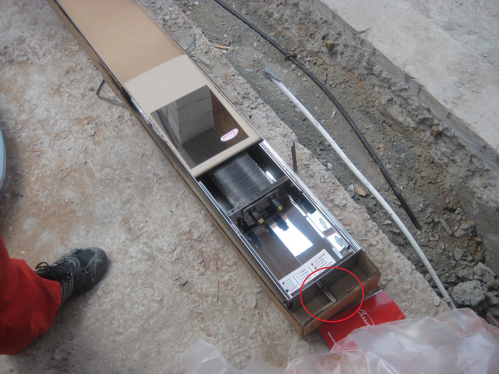

Сергей 31 Опубліковано: 27 квітня 2021 Поділитись Опубліковано: 27 квітня 2021 по внутрішньопідлоговим конвекторам не зрозуміле питання - як їх мити. Снимаете решетку и пылесосом. Если теплообменник конвектора на шлангах то и его можно поднять. Есть конвекторы со сливом в канализацию. А в общем Вы правы, вынуть из конвектора грязь еще тот гемор. 1 Посилання на коментар Поділитися на інших сайтах More sharing options...
ontoshko Опубліковано: 27 квітня 2021 Поділитись Опубліковано: 27 квітня 2021 Снимаете решетку и пылесосом. Если теплообменник конвектора на шлангах то и его можно поднять. Есть конвекторы со сливом в канализацию. А в общем Вы правы, вынуть из конвектора грязь еще тот гемор. конвектори зі зливом в каналізацію - це ціновий діапазон 2к$ за 2500мм виріб. Звісно він може і охолоджувати влітку, але ціна трохи захмарна за це, як на мене Посилання на коментар Поділитися на інших сайтах More sharing options...

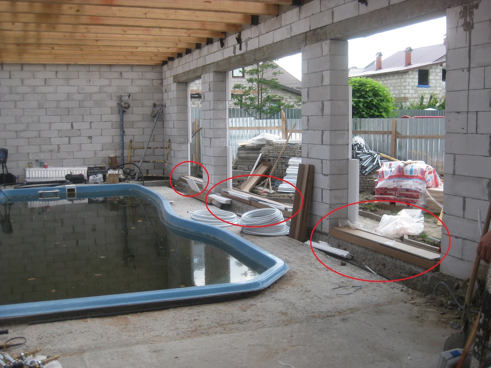

Сергей 31 Опубліковано: 27 квітня 2021 Поділитись Опубліковано: 27 квітня 2021 конвектори зі зливом в каналізацію - це ціновий діапазон 2к$ за 2500мм виріб. Внутрипольник, думаю дешевле 3-4 раза. Или мы говорим о разном оборудовании. Посилання на коментар Поділитися на інших сайтах More sharing options...
Antrate Опубліковано: 27 квітня 2021 Поділитись Опубліковано: 27 квітня 2021 https://www.stroimdom.com.ua/forum/showthread.php?t=240611 1 Посилання на коментар Поділитися на інших сайтах More sharing options...
ontoshko Опубліковано: 28 квітня 2021 Поділитись Опубліковано: 28 квітня 2021 Внутрипольник, думаю дешевле 3-4 раза. Или мы говорим о разном оборудовании. прилади зі зливом в каналізацію, чомусь вдвічі дорожчі за звичайні. Вони не бувають без вентиляторів - бо конвекція працює лише для нагріву. Для охолодження без вентилятора - прилад не працюватиме, бо рух повітря буде відсутній. Відповідно ціни на 2,5м моделі: 10+ тис грн - ціна на безвентиляторний на обігрів 20+ тис грн - ціна на вентиляторний на обігрів 40+ тис грн - ціна на вентиляторний на обігрів/охолодження Плюс я сумніваюсь, що отвір для відведення конденсату розрахований на миття керхером з відповідним потоком шерсті, пилу і піску Посилання на коментар Поділитися на інших сайтах More sharing options...
Сергей 31 Опубліковано: 28 квітня 2021 Поділитись Опубліковано: 28 квітня 2021 Вони не бувають без вентиляторів - бо конвекція працює лише для нагріву. А я что ставлю? Посилання на коментар Поділитися на інших сайтах More sharing options...
Gitan Опубліковано: 30 квітня 2021 Поділитись Опубліковано: 30 квітня 2021 Снимаете решетку и пылесосом. Если теплообменник конвектора на шлангах то и его можно поднять. Есть конвекторы со сливом в канализацию. А в общем Вы правы, вынуть из конвектора грязь еще тот гемор. У меня стоит один внутрипольник Регулус. Пару раз в году снимаю решетку и собираю пыль пылесосом. Никаких проблем. Посилання на коментар Поділитися на інших сайтах More sharing options...
