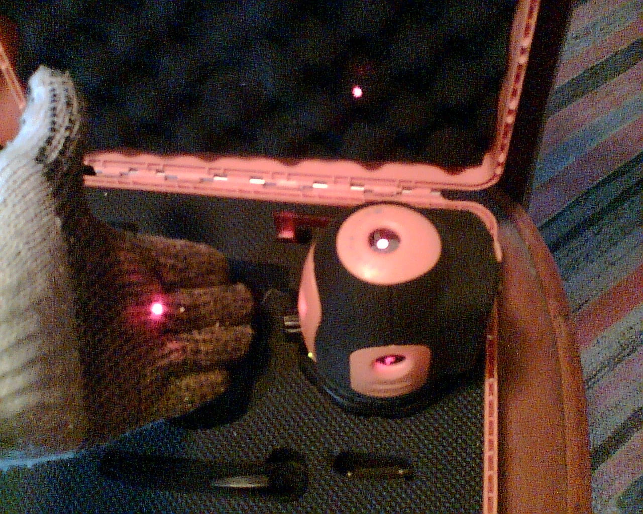

Взял себе в Эпицентре лазерный 5-ти лучевой проф уровень. Лучи (вверх, вниз и 3 по горизонтали) расположены под 90 градусов. В инструкции описана методика поверки. По паспорту погрешность 2мм на 10м. На местности погрешность оказалась примерно 0,5-1мм на 15м. Доволен безумно. После разбивки фундамента кинули диагонали и с первого раза разница диагоналей получилась 0,5см. Можна сказать, он уже свою стоимость почти отбил. А сколько ещё он послужит....
Сообщите,пожалуйста,полностью модель и стоимость !!!
Я обзвонил и объездил около 20 контор. То что мне бы хотелось дешевле не получалось. Вокруг этого ходил минут тридцать. Посчитал, что геодезисты мне разобьют за 200-300у.е., сам без прибора с многократным перемерянием диагоналей я проморочусь много времени и не факт что будет желаемый результат. Вот из этих соображений и решил взять хоть и дорогой, но такой как мне подходит.
Да, забыл написать, он ещё и самовыравнивающийся.
