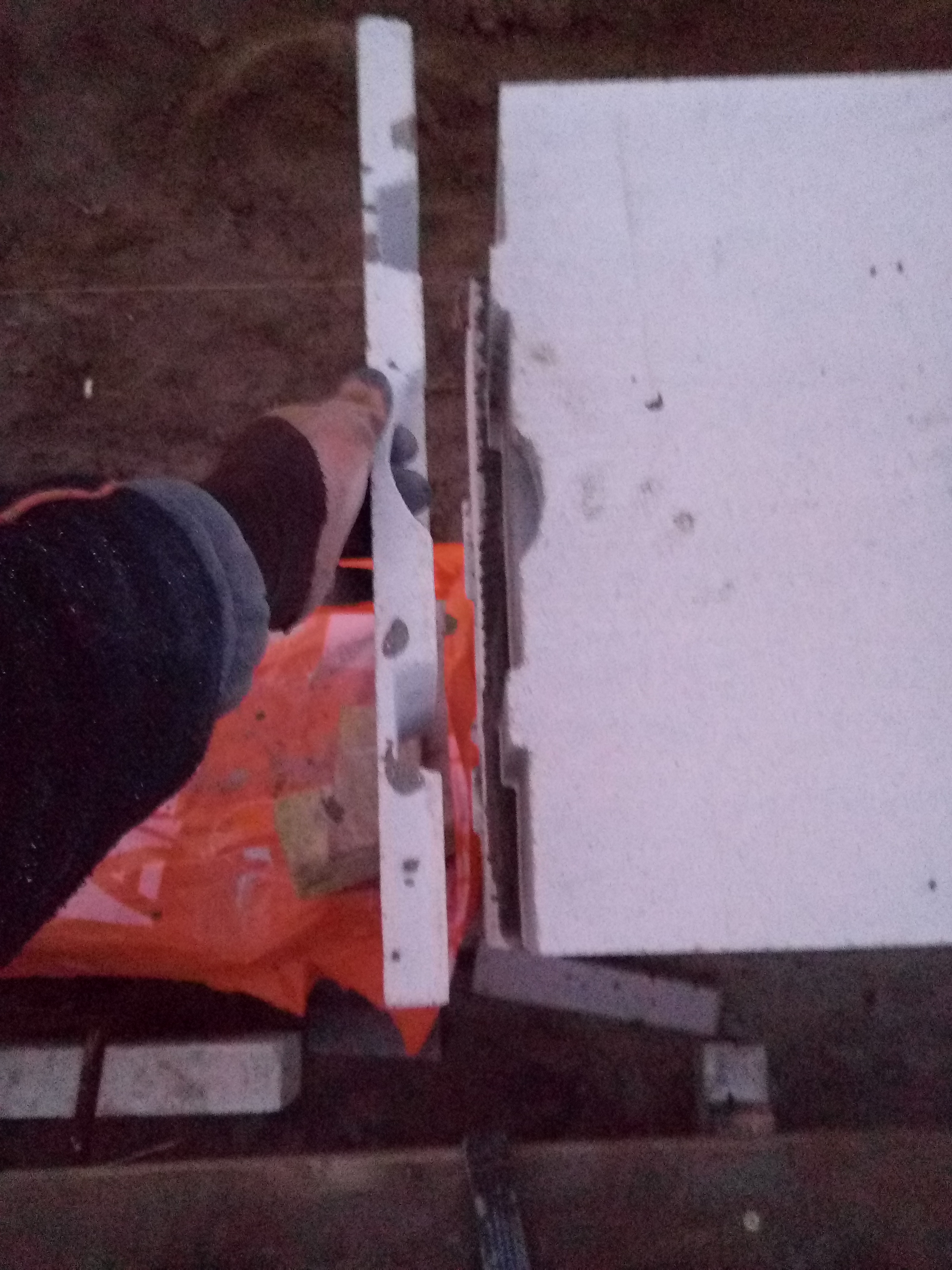

Всем добрый день. Очень нужна пила Аллигатор для резки Керамблока. Возьму в аренду .
или есть информация где можно взять в аренду , подскажите . Спасибо!

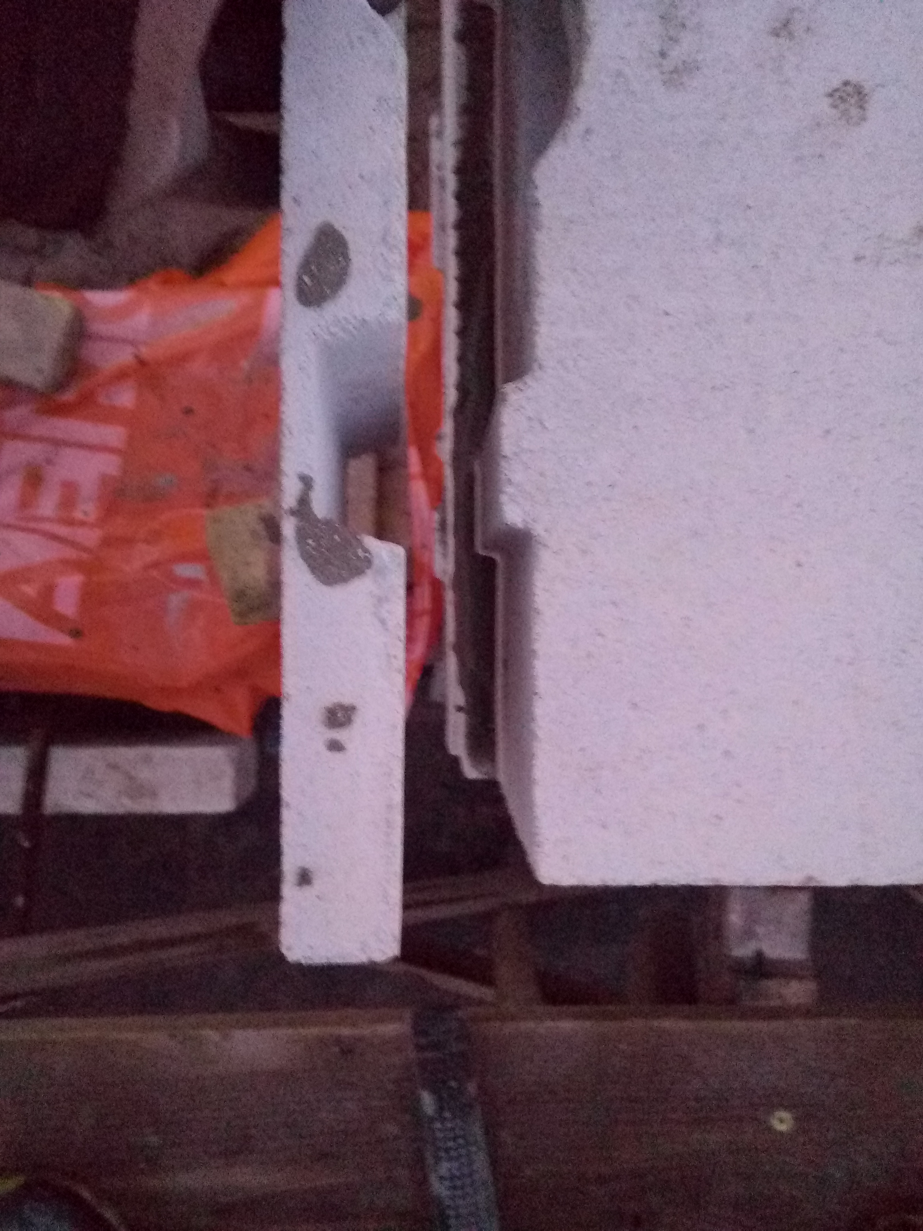

Привет купи паркетку, себе брал двт с 85 мм пропилом и сабельку . кладка у меня чуть замудренная , покупал специально чтоб блок пилить, ещё в кладке выпилены пустоты для колонн. Толщина блока 500 ,плотность 400. Пилится на раз , на паркетке диск с напайками, пила с полотном мульвейкер 300 мм для древесины с гвоздями.
Фото привёл как образец до какой толщины можно точно отрезать. Аллигатор отдыхает , точность отреща блока будет зависеть от кривизны рук. Можно отпилить с точностью до 1-2 мм, и пластины толщиной 5-10 мм. На фото как раз до сантиметра. Да и потом паркетка и сабельная пила пригодятся
У меня то есть такая от DeWalt. Купил когда коробку дома решил из кератерма ваять. Пила бомбезная и купу материала мне сэкономила. И отходов керамоблока практически не было и всяких дорогих доборных половинок/четвертинок не пришлось покупать.
Только я не понимаю, как ее можно сдавать в аренду и за сколько, если в этой пиле самое дорогое это расходники: те полотна что именно под резку керамоблока DeWALT DT2966 - прайс у нас в р-не 8 кгрн за штуку. Получается что платишь за 2 полотна которые в пиле двигаются в противоходе и вся шабатура к ним от Деволта типа прилагается почти забесплатно

Полотно (комплект) к аллигатору стоит 4 000 . Аренда 250 грн в сутки . Новая пила стоит 29 000 . Вот и считайте где смысл
Купите отрезную по металлу , поставте нужный диск и пилите хоть по прямой, хоть под углом. Идете в эпицентр берете кирпичь и примеряете, влезет или нет. Кстати есть макита , могу померять пролезет ражмер керамоблока или нет. Диск 355 мм.В личку напишите если что. ,здался Вам этот аллигатор...

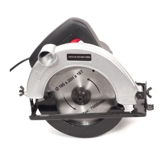

Привет купи паркетку, себе брал двт с 85 мм пропилом и сабельку.
Что такое паркетка? А сабелька не есть решением?
Ссбкльная пила при пиле гуляет прлотно ,если лицевую сторону ведешь по линии , задняя сторона не видна, и бывает изза матерьяла ,неравномерного износа полотна, кривых рук. Паркетка это циркулярная ручная дисковая пила ( электричнская)
Обычная циркулярка, типа такой:
На такую циркулярку можно ставить диски по камню? Какой возможен максимальный пропил?
Да, циркулярка такая , у меня с глубиной реза 85 мм. , сделайте риштовку в оконном проеме S образные захваты из уголка или досок, на них настил за окном . и работайте
Т.е., я правильно понял, что на такую циркулярку можно ставить диски по камню? Какая максимальная глубина пропила может быть у таких девайсов, если брать в аренду?
