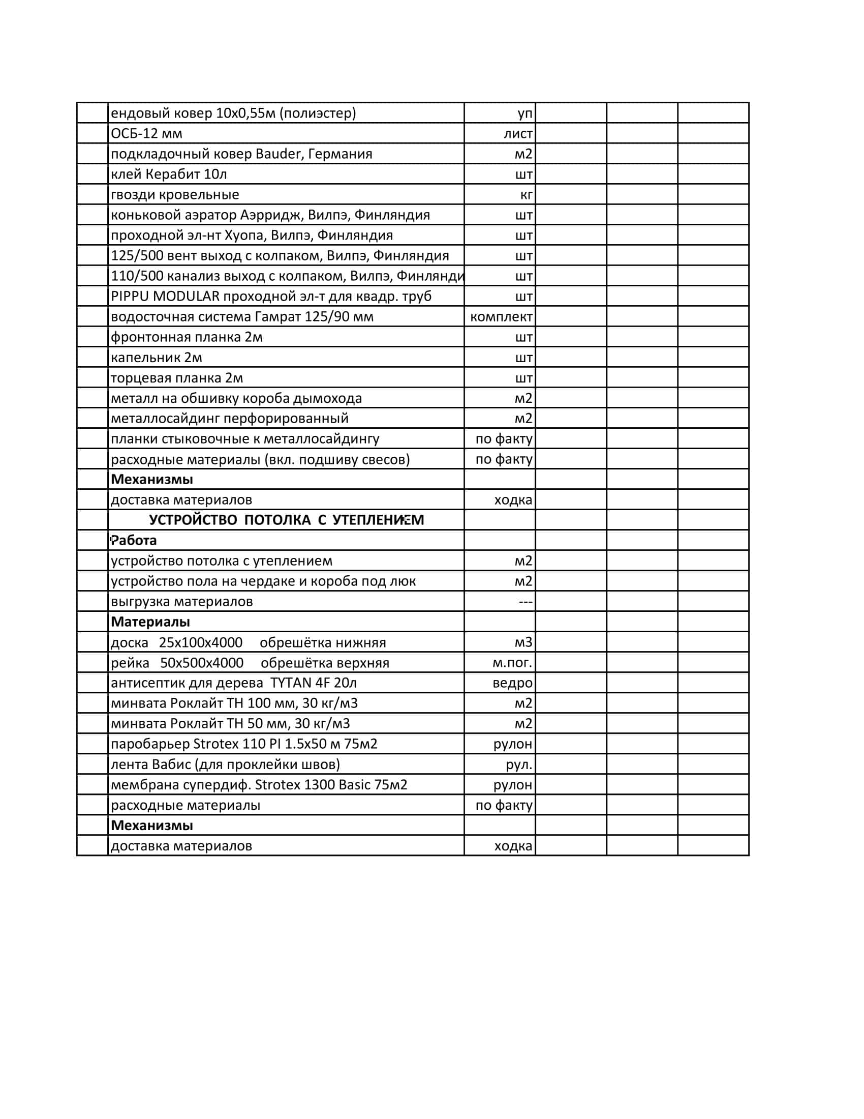

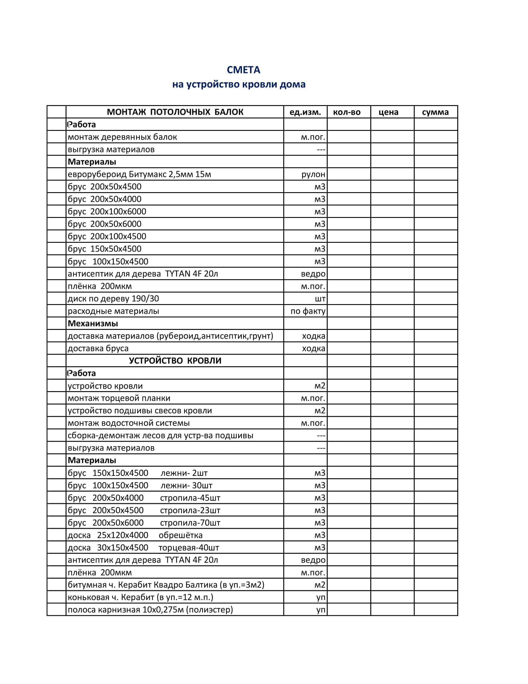

Сметой похвастайтесь
а чем там хвастаться? Смету с подрядчиком изучали на этапе согласования. Что-то из материалов поставлял исполнитель, на крепежные материалы у меня цены оказались лучше. Есть итоговая цифра, которая сошлась с предварительными расчетами, есть квадратура.
Да, это цена без пароизоляции и утеплителя - на этот этап ушло немного больше $1к. Если округлить - то в 10к за крышу с утплителем вписался. И не вижу никаких военных хитростей в этом.
...потолочными балками с подшитым паробарьером и обрешёткой, проходными элементами, обшитым дымоходом и колпаком на нём, подшивой свесов перфорированным металлосайдингом, водосточкой, люком на чердак и площадкой под хлам там же... плюс доставка всего этого на объект... ну и, ессно, работа... которую каждый из нас оценивает по разному... прораба мы в расчёт не берём, ну его)
Ну тогда так - 380К это работа и материалы на стропилку и МЧ (сюда входит утепление 300 мм, и подбитие пароизоляции брусом и т.п.), проходки + всякие колпаки на дымоходы + подшив + водосточка еще где-то еще 120К это тоже работа и материалы. Итого - 500К на готовую крышу.
На люк сметы нет, так как муж сделал сам)
Ну тогда так - 380К это работа и материалы на стропилку и МЧ (сюда входит утепление 300 мм, и подбитие пароизоляции брусом и т.п.), проходки + всякие колпаки на дымоходы + подшив + водосточка еще где-то еще 120К это тоже работа и материалы. Итого - 500К на готовую крышу.На люк сметы нет, так как муж сделал сам)
