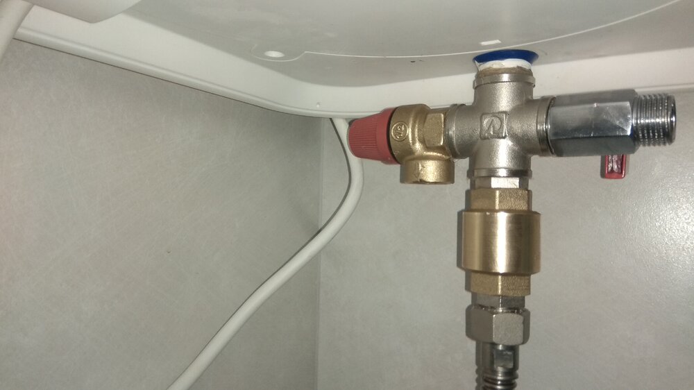

BaHuLLI Опубліковано: 30 травня 2020 Поділитись Опубліковано: 30 травня 2020 Добрый день, стоит бойлер, на входе стоит клапан сброса, варианта "флажок" ну через него немного подтекало, это норма, тут мне стало интересно глянуть как его состояние, ну, поднял флажок и из него полило... И думаю, значит нужно менять. Слил воду с бойлера снял клапан, пошёл купил другой без флажка, ставлю его, все подключаю, включаю бойлер и через клапан прям ручьём течёт холодная вода, ну думаю ок, может брак, обратно его снял, пошёл поменял, ставлю иииии опять таже самая история... Не знаю что теперь делать, ну врятли 2 клапана подряд брак... Посилання на коментар Поділитися на інших сайтах More sharing options...
Сергей 31 Опубліковано: 30 травня 2020 Поділитись Опубліковано: 30 травня 2020 Трубочка в канализацию и пускай себе течет, или расширительный бак. Посилання на коментар Поділитися на інших сайтах More sharing options...
BaHuLLI Опубліковано: 30 травня 2020 Автор Поділитись Опубліковано: 30 травня 2020 Трубочка в канализацию и пускай себе течет, или расширительный бак. Там такая струя)) что Ведро наберётся за пару часов, такой перерасход воды конечно, не очень хороший бонус Посилання на коментар Поділитися на інших сайтах More sharing options...
B.S.V. Опубліковано: 30 травня 2020 Поділитись Опубліковано: 30 травня 2020 Там такая струя)) что Ведро наберётся за пару часов, такой перерасход воды конечно, не очень хороший бонус На вход ХВС стандартный набор: редуктор давления+ обратный клапан+ крестовина, в которую вкручиваются нормальный предохранительный клапан и кран слива. Посилання на коментар Поділитися на інших сайтах More sharing options...
yoojin Опубліковано: 30 травня 2020 Поділитись Опубліковано: 30 травня 2020 Ну, хотя бы так. (Бойлер монтировал и подключал говношлангами не я). Посилання на коментар Поділитися на інших сайтах More sharing options...
ashim1990 Опубліковано: 1 червня 2020 Поділитись Опубліковано: 1 червня 2020 Там такая струя)) что Ведро наберётся за пару часов, такой перерасход воды конечно, не очень хороший бонусПлохо дело. Манометр есть? Посилання на коментар Поділитися на інших сайтах More sharing options...
Павлухан Опубліковано: 1 червня 2020 Поділитись Опубліковано: 1 червня 2020 На вход ХВС стандартный набор: редуктор давления+ обратный клапан+ крестовина, в которую вкручиваются нормальный предохранительный клапан и кран слива. стоял бойлер бош 75 л ( болгария) , клапан в комплекте за 5 лет ни одной капли с клапана потек через 5 лет ( давление на 9 этаже с повышающим насосом ок 6 атм) поставил хай терм ( тот же болгарский завод) 50 литров, сухой тен, поставил редуктор калефи, купил типа хороший клапан... по итогу: капает не переставая .......плюс катастрофически не хватает для 4 человек Посилання на коментар Поділитися на інших сайтах More sharing options...
ashim1990 Опубліковано: 1 червня 2020 Поділитись Опубліковано: 1 червня 2020 с давление на 9 этаже с повышающим насосом ок 6 атм поставил редуктор калефиЗачем? Посилання на коментар Поділитися на інших сайтах More sharing options...
