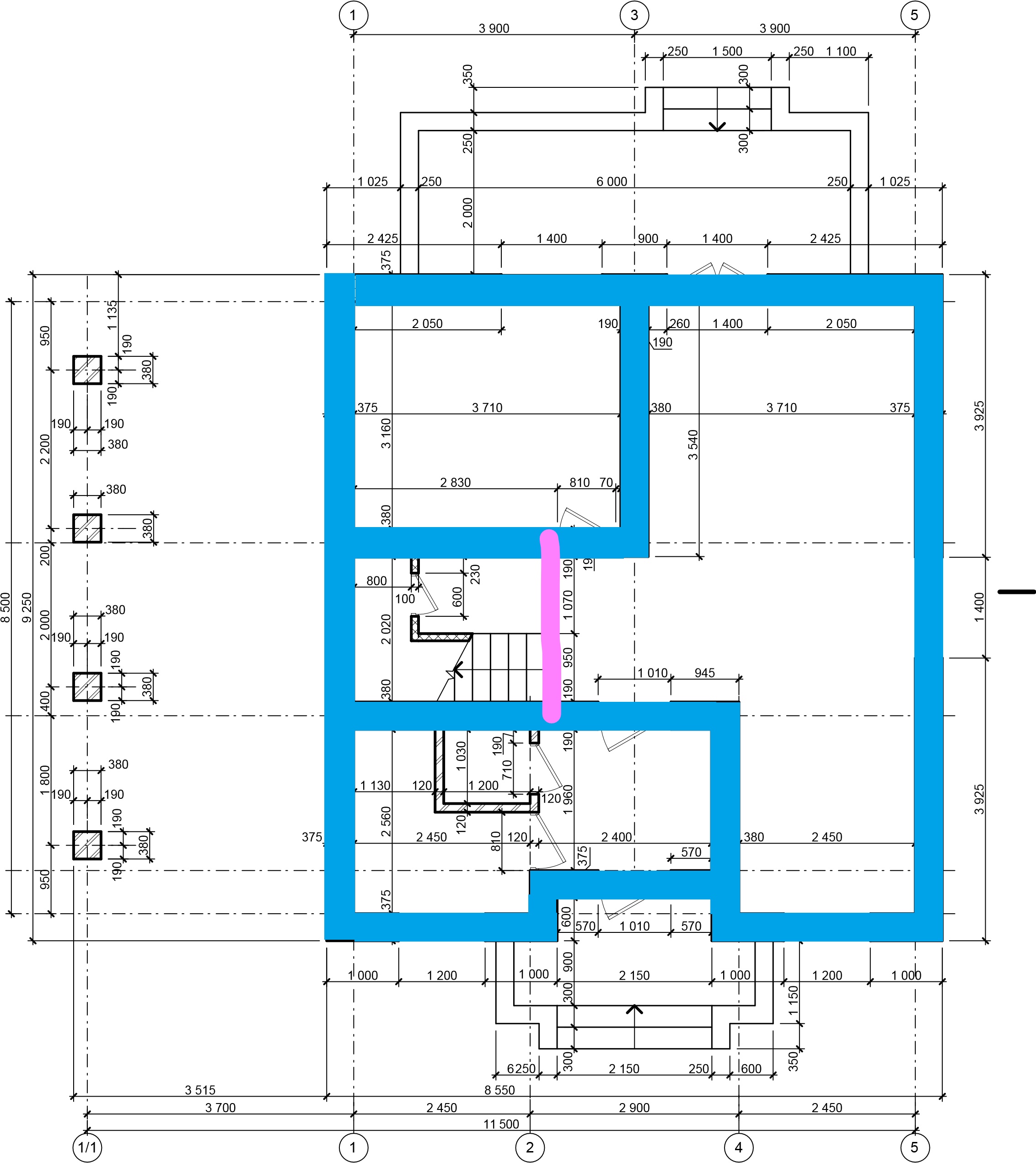

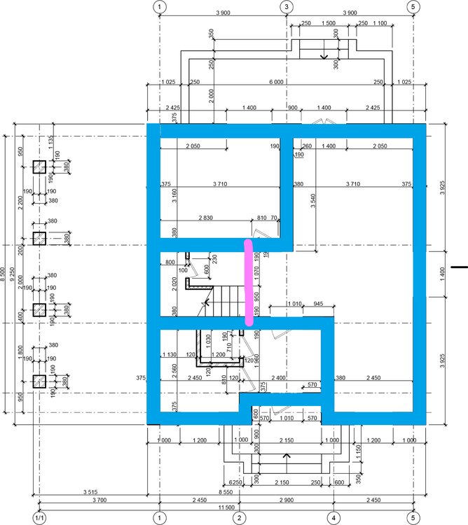

Я думала над лестничным пролетом пустить какую-то железную балку (швеллер), чтобы в нее можно было вложить концы плит.
А крыльцо в любом случае доливать монолитом придется. Вот только не пойму, как именно. Поскольку на вентканалы опирать плиты нельзя, то в этой части только продольно класть нужно. Тогда там полноценно лишь одна плита ложится, можно максимальную ширину взять - 1,5 м.
А остальной кусок весь замонолитить. Или маленькую плиту можно положить одним концом на крыльцо? Но там полного опирания не будет. Подозреваю, что нельзя так делать. Да и плит такой ширины нет, разве что индивидуально заказывать.

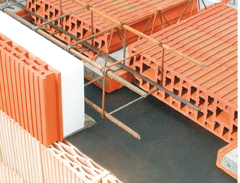

Вы не пробовали просчитать-примерять наборное перекрытие?..оно из всех этих перекрытий,легче,теплее и без тех проблем что вы указываете по вент-каналам и др.проблемам.
Знаю,тут счасс"помогатели" с криком ураа,..что мол этож дорого и т.д.
На одной ветке по перекрытиям(потом укажу пост№) застройщик,полностью расписал что ему обошлось на 100/м2, с покупки плит(ПК) ...расчет на 100/м2=135000грн. и он не знал сколько ему еще обойдется до полного окончания. И это без утепления армо-пояса по периметру и заделки щелей между плитами(или заливкой раствором-3см)..а если посчитать работу с долбежкой-резкой плиты под дым. вент-каналы и до окончания всего перекрытия,нужно добавить еще процентов 20-25 от общей суммы.
При подсчете по наборному кер-перекрытию в полном комплексе,балки,блоки,Армо-сетка(4мм) и по периметру блок-80мм с утеплителем +бетон на площадь-100/м2, получается =128тыс.грн.(без работы) и не нужно долбить под вент-канал,просто не вложить один-два блока и все красиво складывается. Если учитывать работу при этом перекрытии и что нужно доделать при плитах,то оно где-то,один к одному выходит,..но,теплее и меньше проблем и головной боли. А по монолиту,там еще дороже и проблемнее.

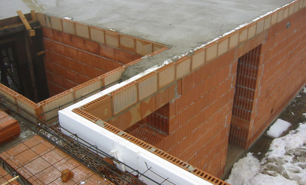

Приложу пару фото,что бы понятно было что за утепление по периметру.

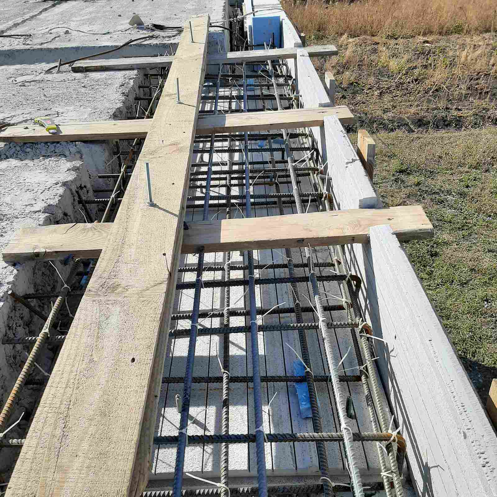

Положить плиты, потом выставить опалубку, сделать арматурную сетку с заходами на пояс и в швеллер. В соседние плиты тоже завести арматуру. И спокойно замонолитить за один день.
У меня маленький кусочек над лестницей. Но принцип такой же. Арматуру в швеллер и на стены. Через подставки, чтоб пару сантиметров арматура в толще бетона снизу была.

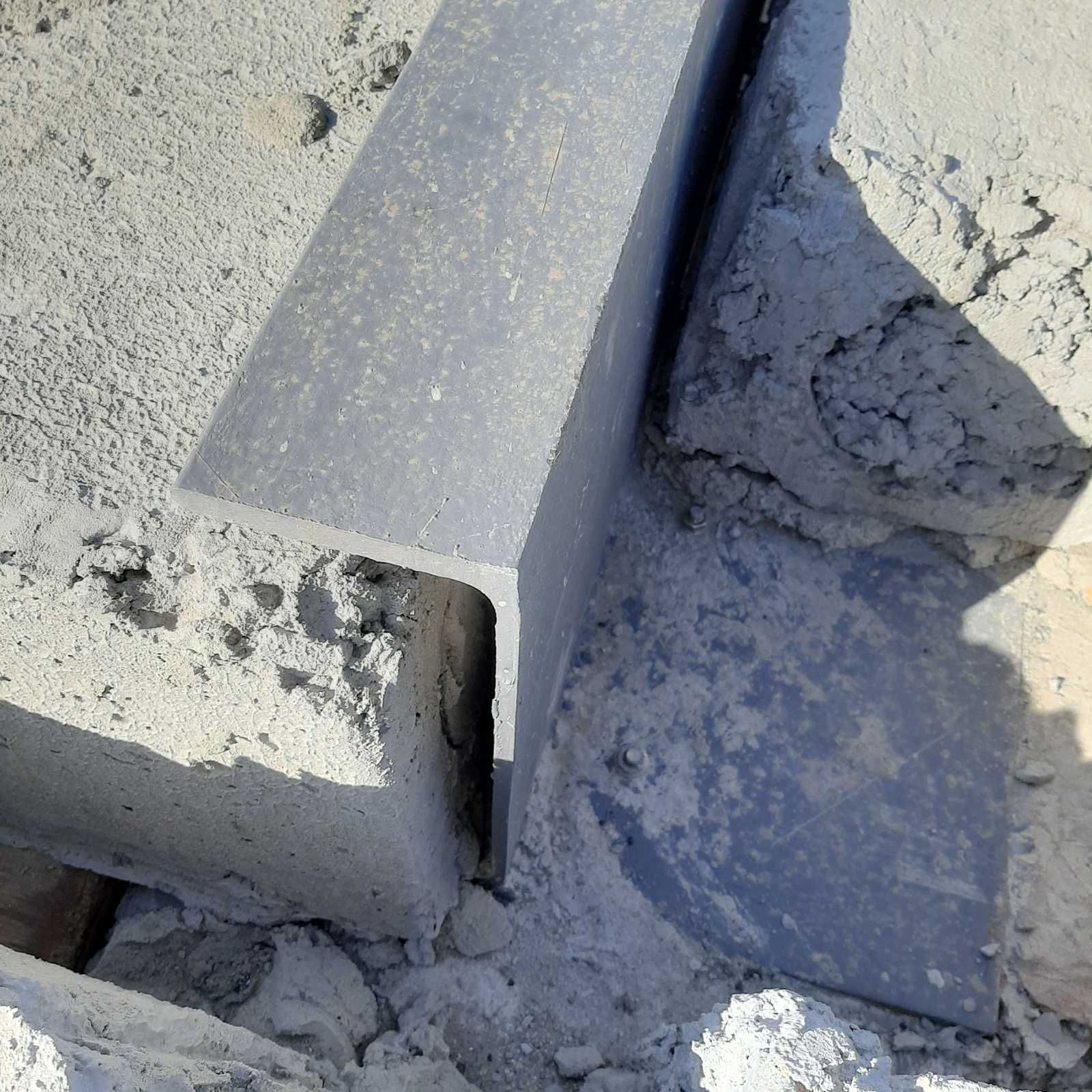

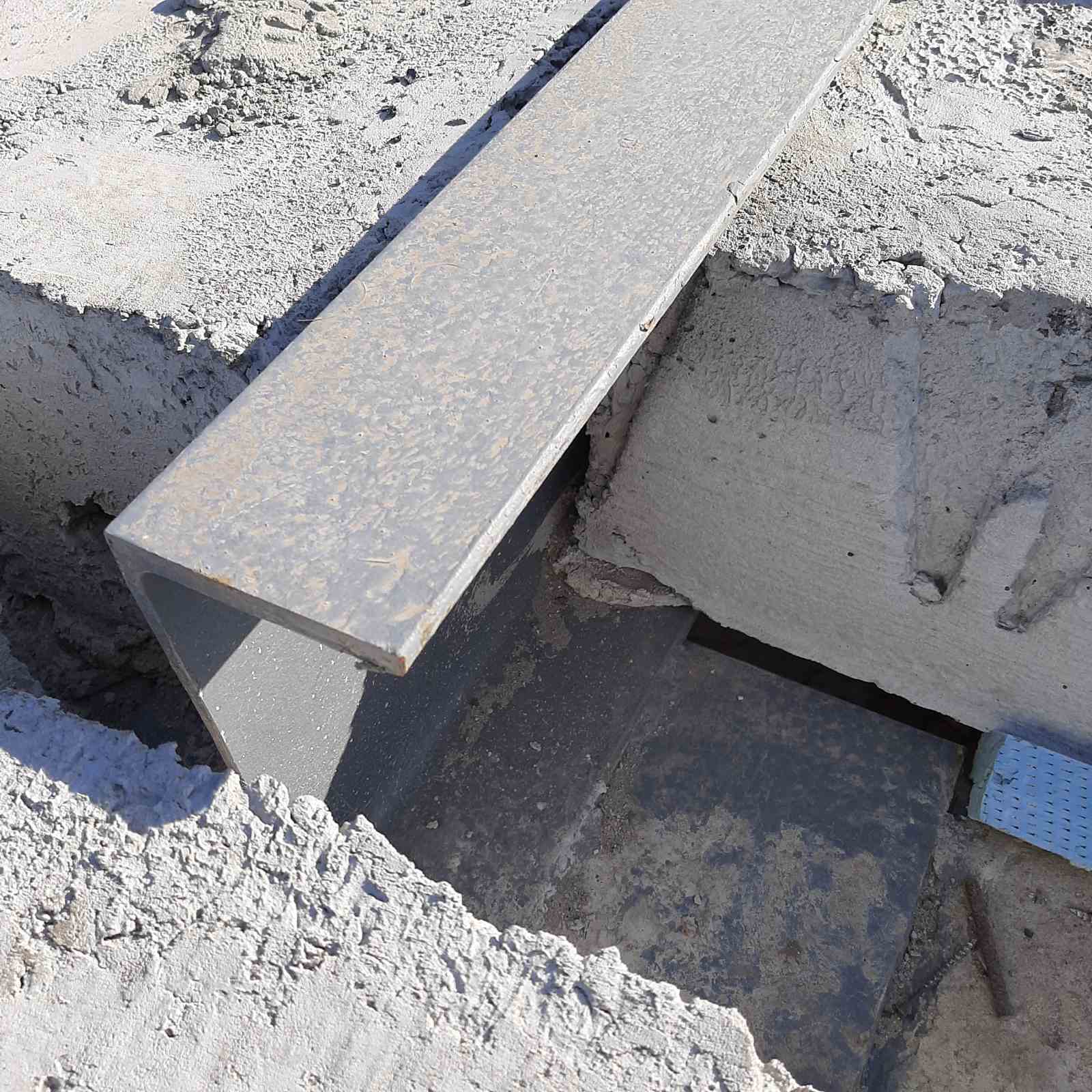

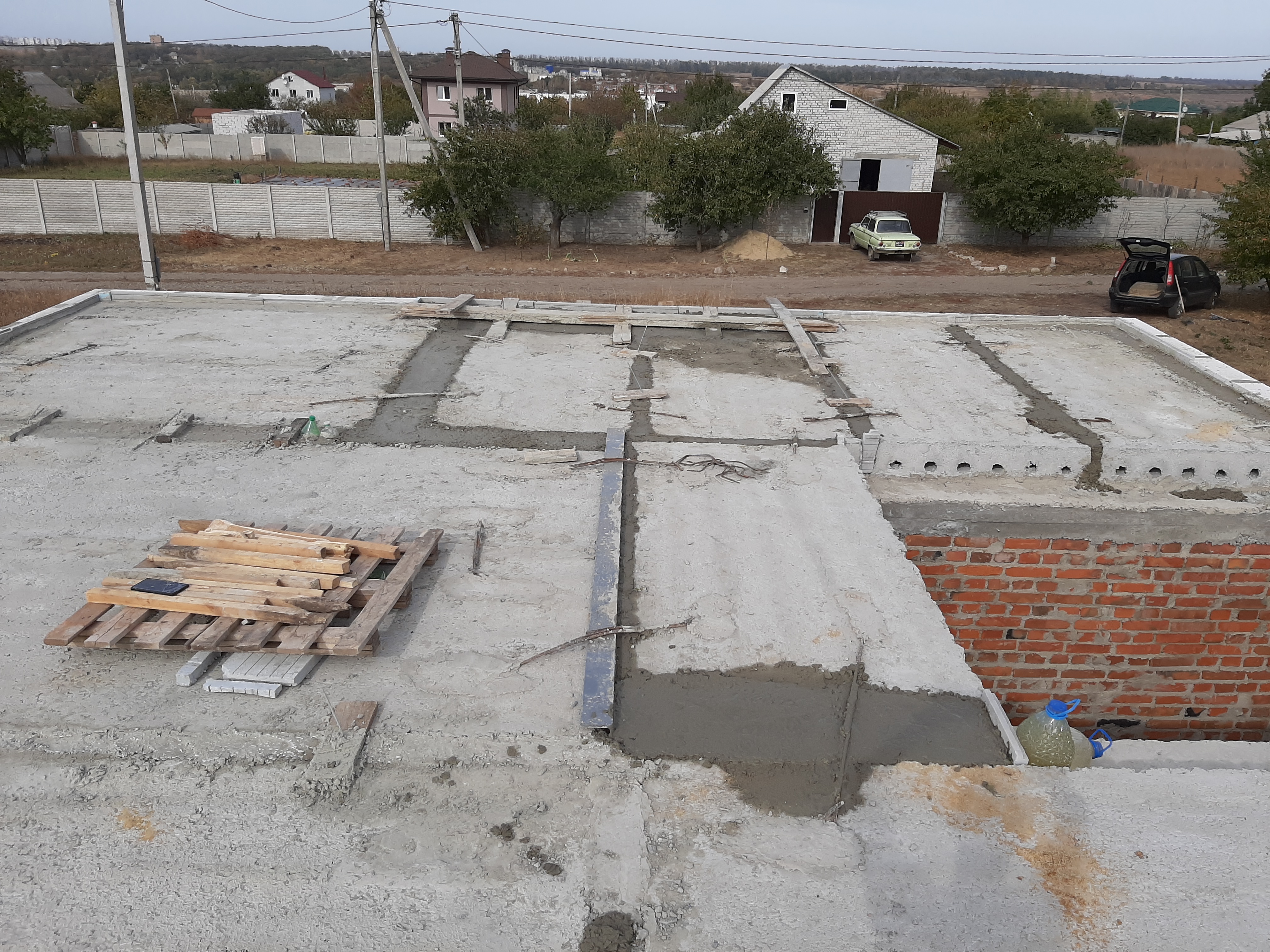

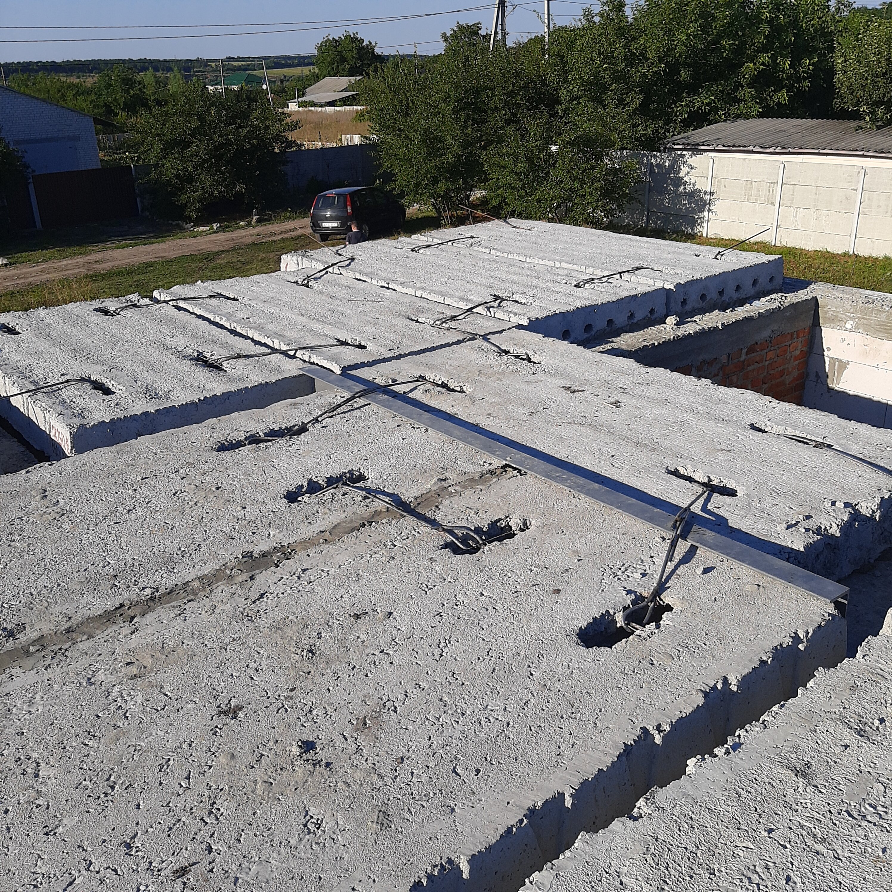

  • 3 місяці потому...
Скористались отриманими вище порадами (дякую Drosselbeere, wertexan, Dendnepr) і ось як зробили:

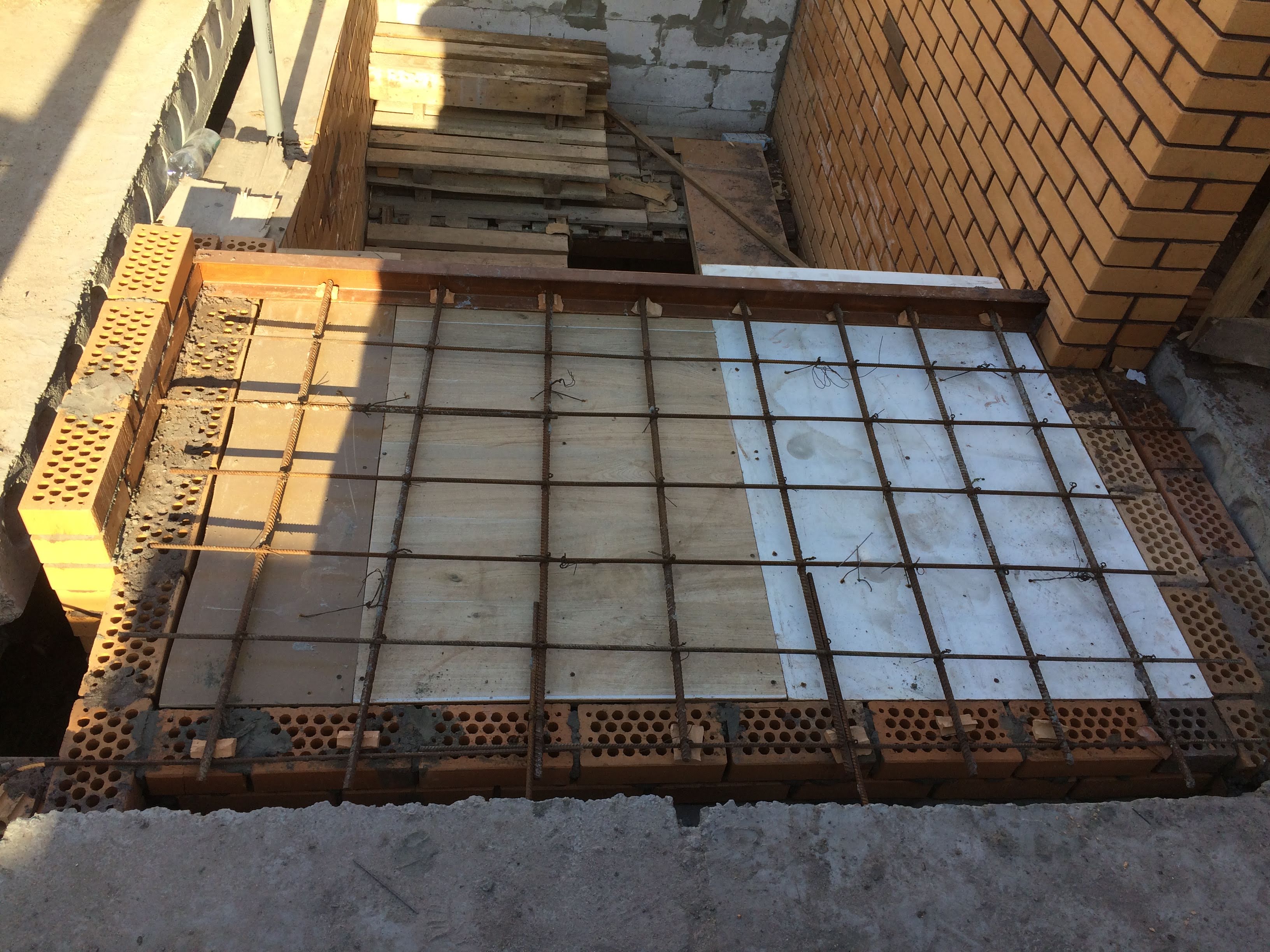

Ганок залили монолітом.
По центру використали швелер №27, приварений до опорних пластин 380х380 товщиною 10мм. Пластини закріплено анкерами Ф12 до армопояса.
Плити заводили у швелер на подушку з цементно-піщаного розчину.
Анкерування плит виконавці зробили, але "забули", що ми домовлялись просунути арматуру через отвори у швелері. Будемо переробляти, коли заливатимемо стяжку.
Опорна зона плит на полиці швелера становить 75-80 мм, що є прийнятним для металевих балок.
Чи можна так залишати без додаткового укріплення? Зверху на цих плитах площадка між кімнатами і гардеробна. Перегородка по проекту цегляна, але можна і ГК зробити.

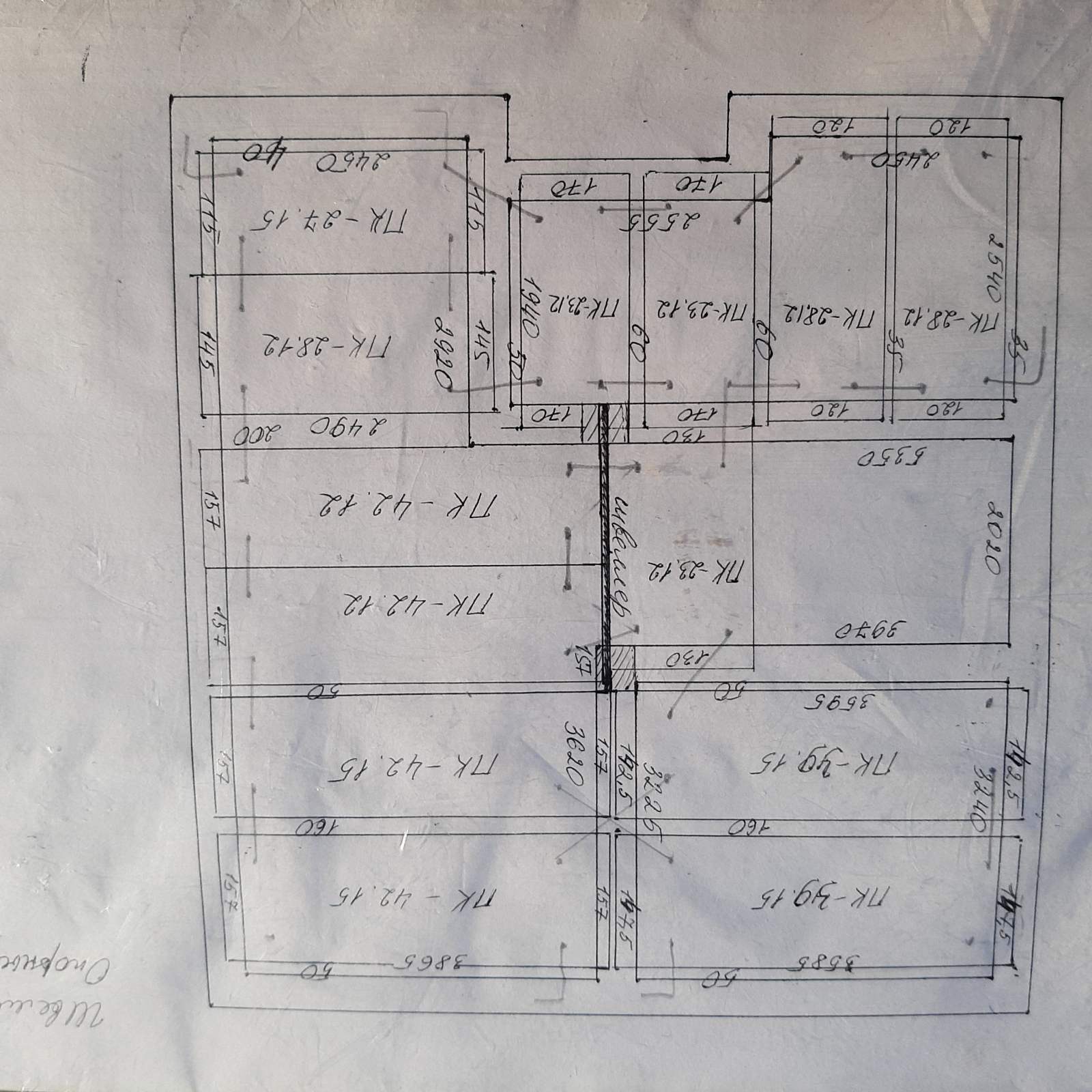

Ближняя плита лежит одним концом еще и на несущей стене. Думаете, нужно анкеровку еще в стороны пустить? С другого конца плиты связаны с соседними
Первое требование плиты должны образовать жесткий горизонтальный диск. Перекрестное соединение +связь с армопоясом.
Анкеровали по такой схеме. Вроде бы везде все учла. Разве что в районе швеллера слабовато. Скорее всего, что там еще усилим.

Кроме того, вокруг плит еще залит обвязочный пояс с плоским арматурным каркасом, плюс все широкие проемы между плитами армированы пространственными каркасами с заведением арматуры в обвязочный пояс.
Как по мне, так мы с "жесткостью диска" даже перестраховались. Меня больше волнует само вот это место на швеллере, достаточно ли там именно площади опирания. И что может произойти, если недостаточно? Отогнет полку? Возможен ли скол нижнего края плиты в этом месте? Стоит ли в таком случае подварить к нижнему краю швеллера еще какую полосу/уголок, чтобы увеличить площадь опирания? По нагрузкам там проходит, как я поняла, применяя всяческие калькуляторы металлических балок.
