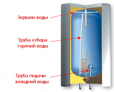

zmiey Опубліковано: 18 червня 2020 Поділитись Опубліковано: 18 червня 2020 При заполнении бойлера, любого, вверху бака образовывается воздушная пробка. Нужно ли её удалять, если есть такая возможность и влияет ли она на долговечность бака?? Посилання на коментар Поділитися на інших сайтах More sharing options...
mvas78 Опубліковано: 18 червня 2020 Поділитись Опубліковано: 18 червня 2020 При заполнении бойлера, любого, вверху бака образовывается воздушная пробка. Нужно ли её удалять, если есть такая возможность и влияет ли она на долговечность бака?? В макушке бака всегда будут собираться газы, выделяющиеся при нагреве воды, а не только при заполнении. Если покрытие бака не повреждено - то никак оно влиять не будет. Если покрытие бака имеет проблемы - то основные выделяющиеся газы - это CO2 + O2, т.е. достаточно агрессивные. А какая у вас может быть возможность удалять эту "воздушную пробку"? Посилання на коментар Поділитися на інших сайтах More sharing options...
korund Опубліковано: 18 червня 2020 Поділитись Опубліковано: 18 червня 2020 При заполнении бойлера, любого, вверху бака образовывается воздушная пробка. А клапан на ХВ при вводе в бойлер не забыли поставить? Воздушная пробка будет только до уровня слива горячей трубы. Выше нее будет всегда пусто Бойлер, скажем на 100л, наберет воды не более 90л Говно-совет: Если хотите заполнить эгти недостающие 10л - просверлите бойлер вверху, и вкрутите туда развоздушку (клапан для сброса воздуха) Не советую этого делать, если прислушаетесь к здравому смыслу Посилання на коментар Поділитися на інших сайтах More sharing options...

zmiey Опубліковано: 18 червня 2020 Автор Поділитись Опубліковано: 18 червня 2020 А какая у вас может быть возможность удалять эту "воздушную пробку"? У меня напольный бойлер с выводами вверх, вывод рециркуляции заглушён, можно вкрутить туда кран Маевского и спускать воздух. Сбросной клапан на входе ХВ стоит. Посилання на коментар Поділитися на інших сайтах More sharing options...
naupv Опубліковано: 18 червня 2020 Поділитись Опубліковано: 18 червня 2020 вывод рециркуляции заглушён, можно вкрутить туда кран Маевского и спускать воздух. Вы себя хорошо чувствуете? На каком уровне от выхода ГВС у вас вход РЦ? Посилання на коментар Поділитися на інших сайтах More sharing options...

zmiey Опубліковано: 18 червня 2020 Автор Поділитись Опубліковано: 18 червня 2020 Вы себя хорошо чувствуете? На каком уровне от выхода ГВС у вас вход РЦ? Пока не жалуюсь. Там просто вытаскивается пластиковая вставленная трубка и вход рециркуляции получается верхней точкой. Посилання на коментар Поділитися на інших сайтах More sharing options...

Evgen Selitskiy Опубліковано: 13 вересня 2025 Поділитись Опубліковано: 13 вересня 2025 В 18.06.2020 в 23:11, sah79 сказал: Не буде там ніякої повітряної пробки.Буквально на другий ,третій день вона зникне.Доведено на практиці. Тесть мой "рационализатор" увидел что трубка забора горячей воды не доходит до самого верха. "Это же не эффективное использование объёма бойлера! Нужно апнуть девайс!" И насадил на заборную трубку кусок шланга, чтобы забор горячей воды был в самой макушки бака. Теперь, при каждом включении бойлера, из предохранительного клапана капает вода. До этого вода из клапана никогда не капала. Я думаю что всё таки воздушный мешок там был всегда и играл роль расширительного бака. По логике так и должно быть. Так и задумывалось изначально. 1 Посилання на коментар Поділитися на інших сайтах More sharing options...
ashim1990 Опубліковано: 13 вересня 2025 Поділитись Опубліковано: 13 вересня 2025 4 часа назад, Evgen Selitskiy сказал: Я думаю что всё таки воздушный мешок там был всегда и играл роль расширительного бака. По логике так и должно быть. Так и задумывалось изначально. Так могло задумываться только для того, чтобы бойлер быстрее сдох. Над таким "мешком" защиты от анода вообще нет. Понятно, что коррозия будет там в первую очередь. Посилання на коментар Поділитися на інших сайтах More sharing options...
ashim1990 Опубліковано: 14 вересня 2025 Поділитись Опубліковано: 14 вересня 2025 На другом форуме я читал совет, как проверить. Надо перекрыть кран на входе в бойлер и открыть кран ГВ. Если вода выходит с воздухом, значит, "мешок" есть. У меня воздуха не было... Посилання на коментар Поділитися на інших сайтах More sharing options...
