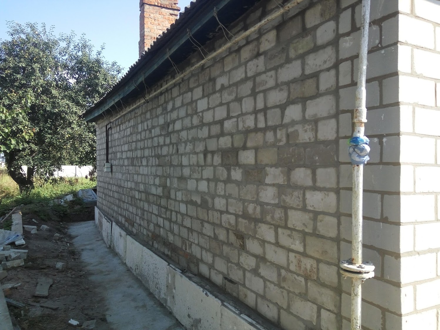

20 серпня 18 ого року.

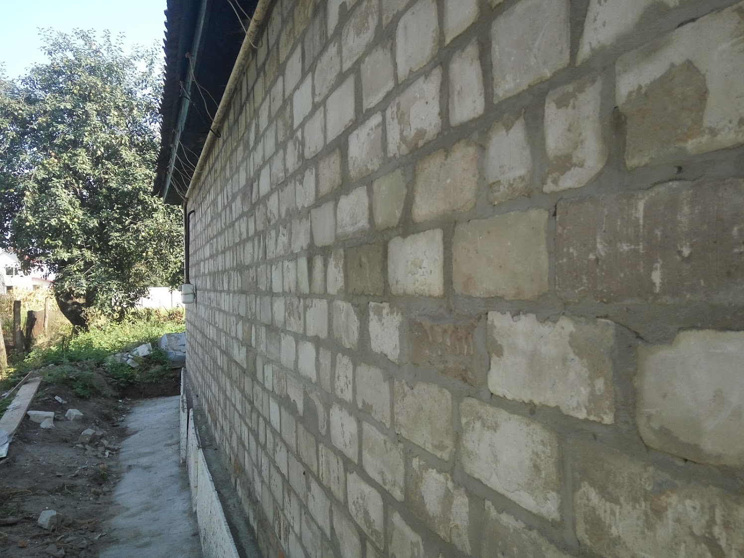

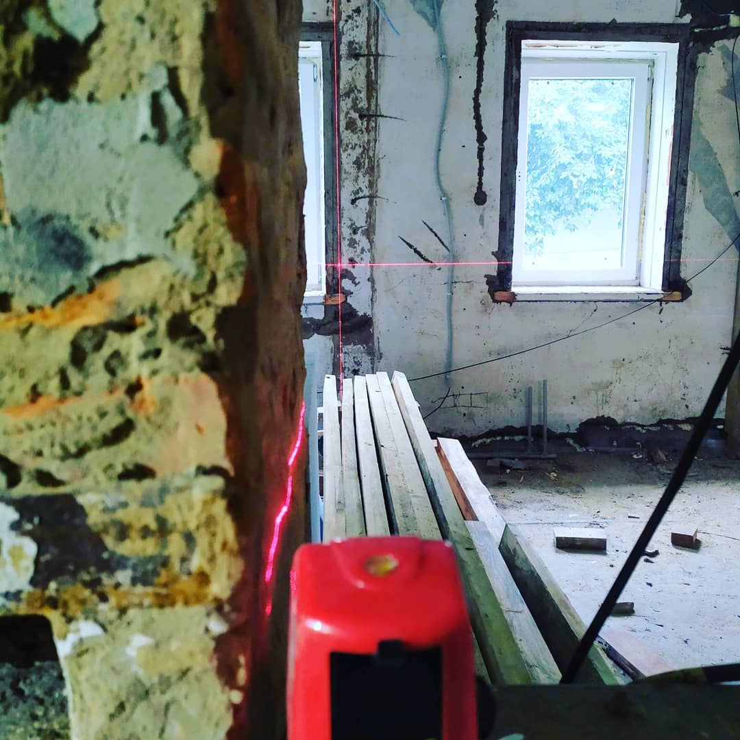

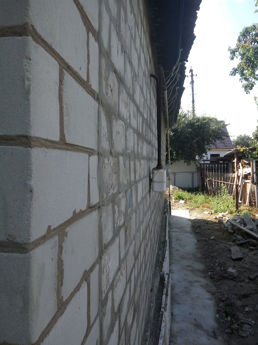

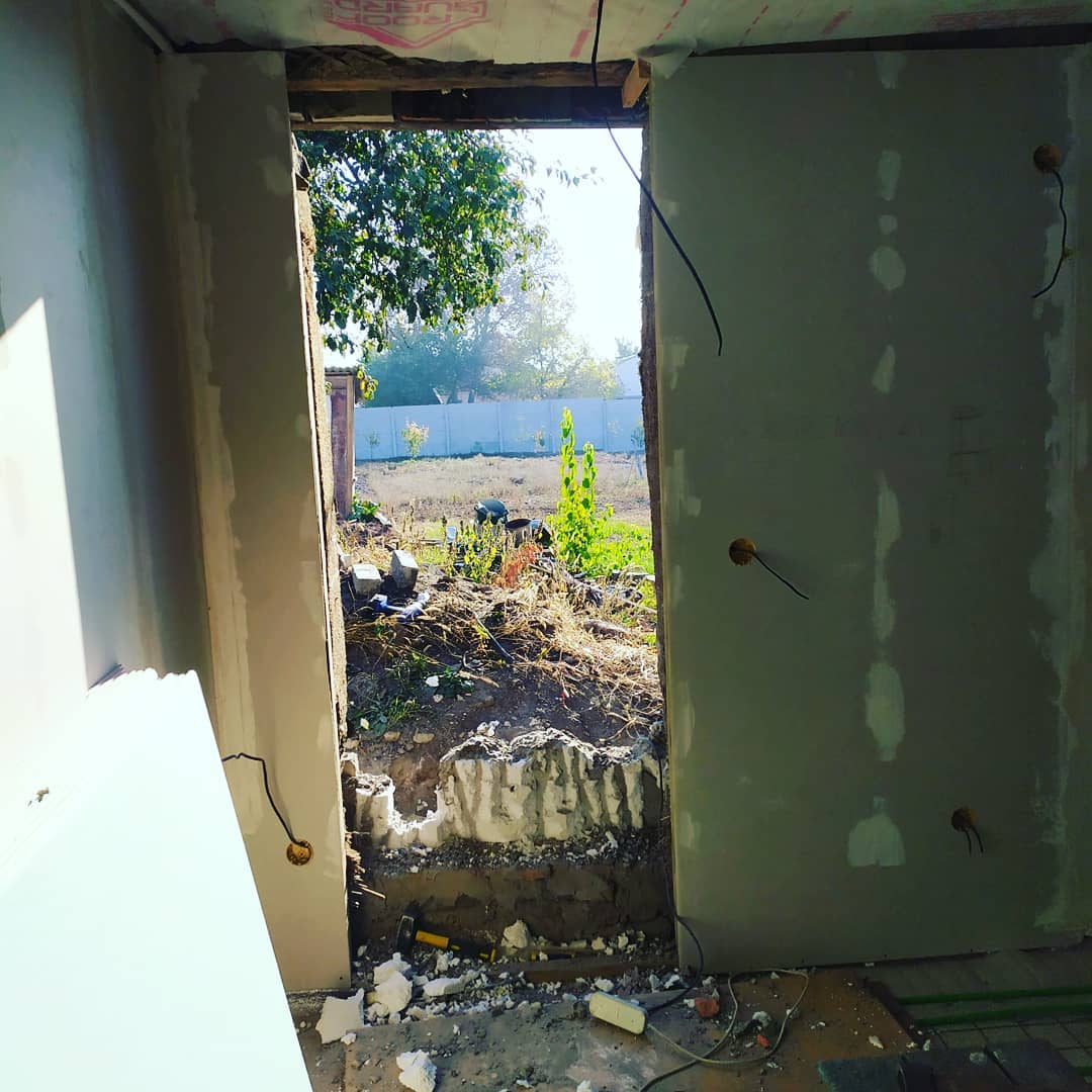

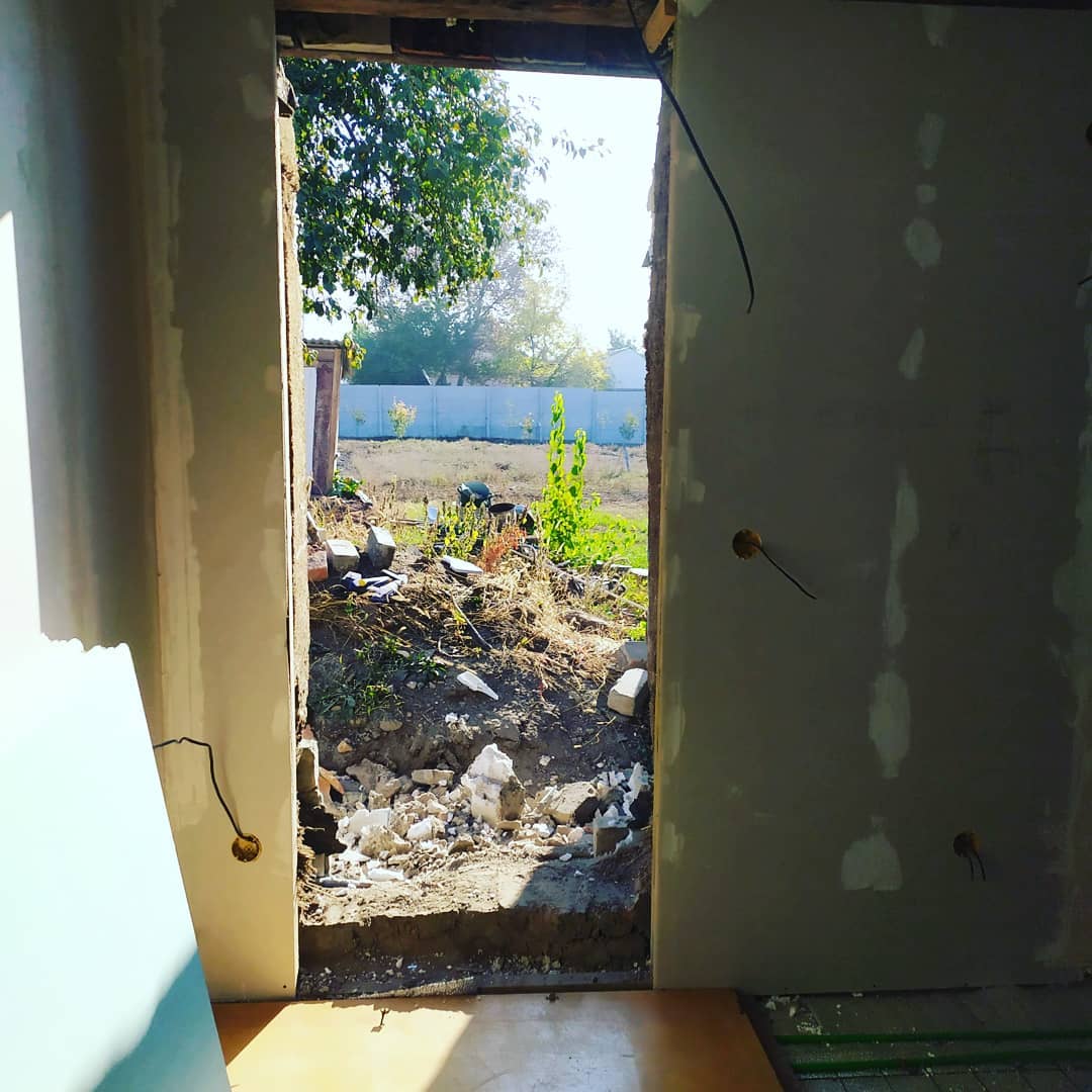

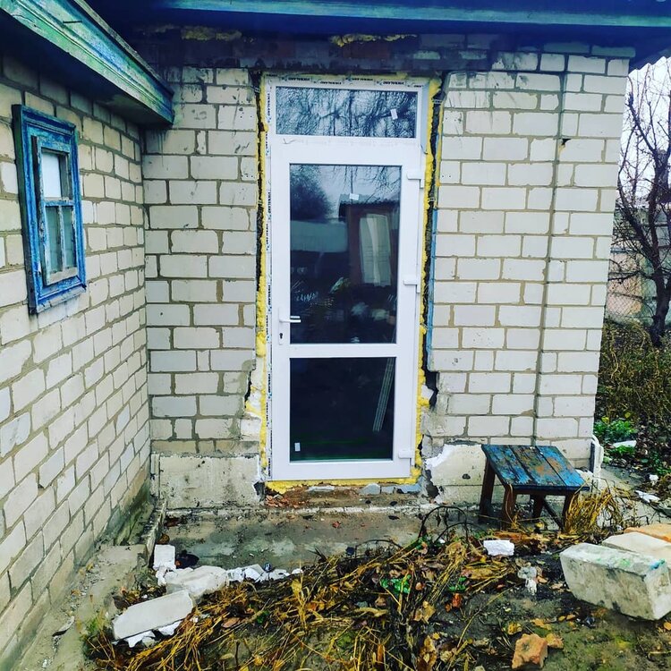

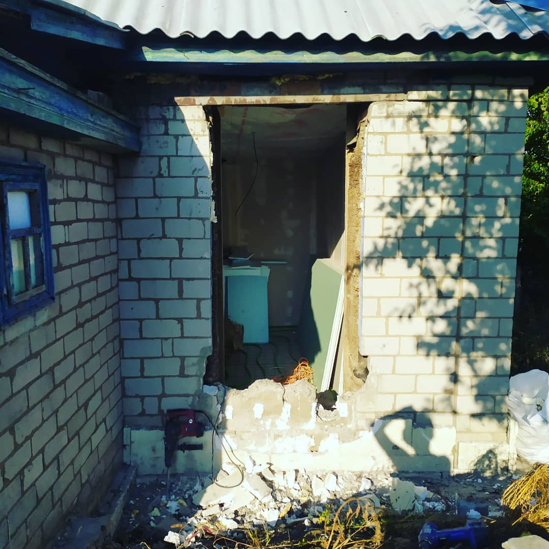

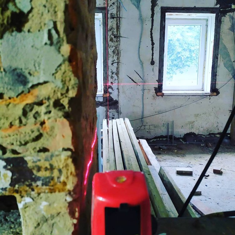

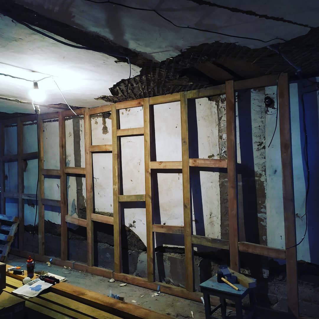

Поклали цеглу на місце на відновлену несучу стіну. Роботи виконував не я, а бригада будівельників. Впорались менш ніж за день. Я лише приїхав зранку, видав інструмент, показав, де цемент і цегла. Ввечері приїхав, прийняв роботу і розрахувався.
Красива кладка тут була ні до чого, оскільки фасад з часом буде утеплюватись і наноситись декоративна штукатурка (вже придбана).

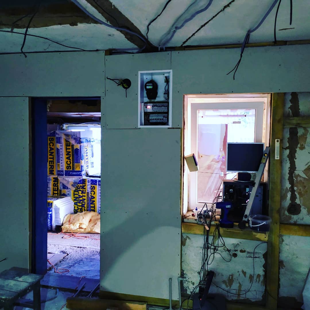

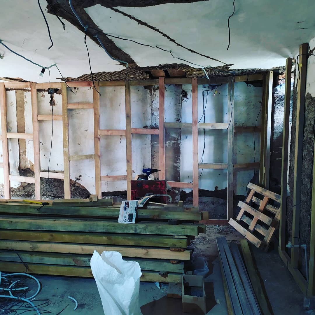

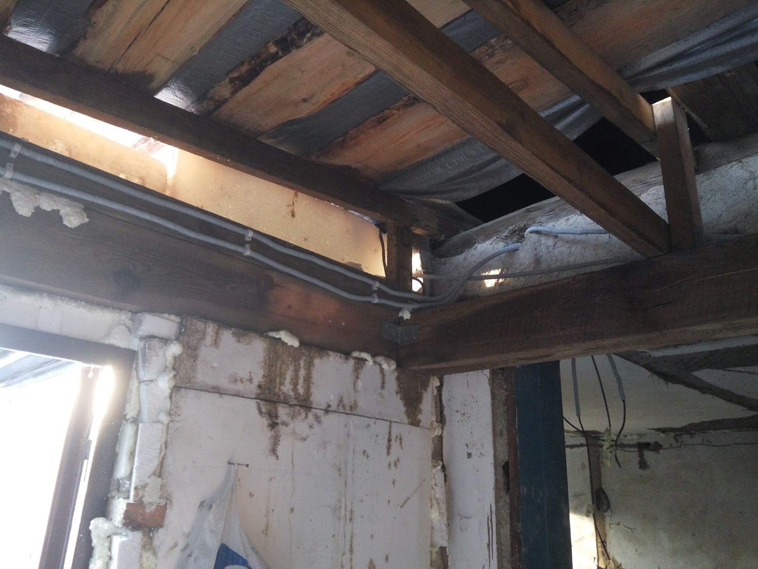

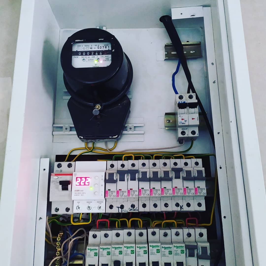

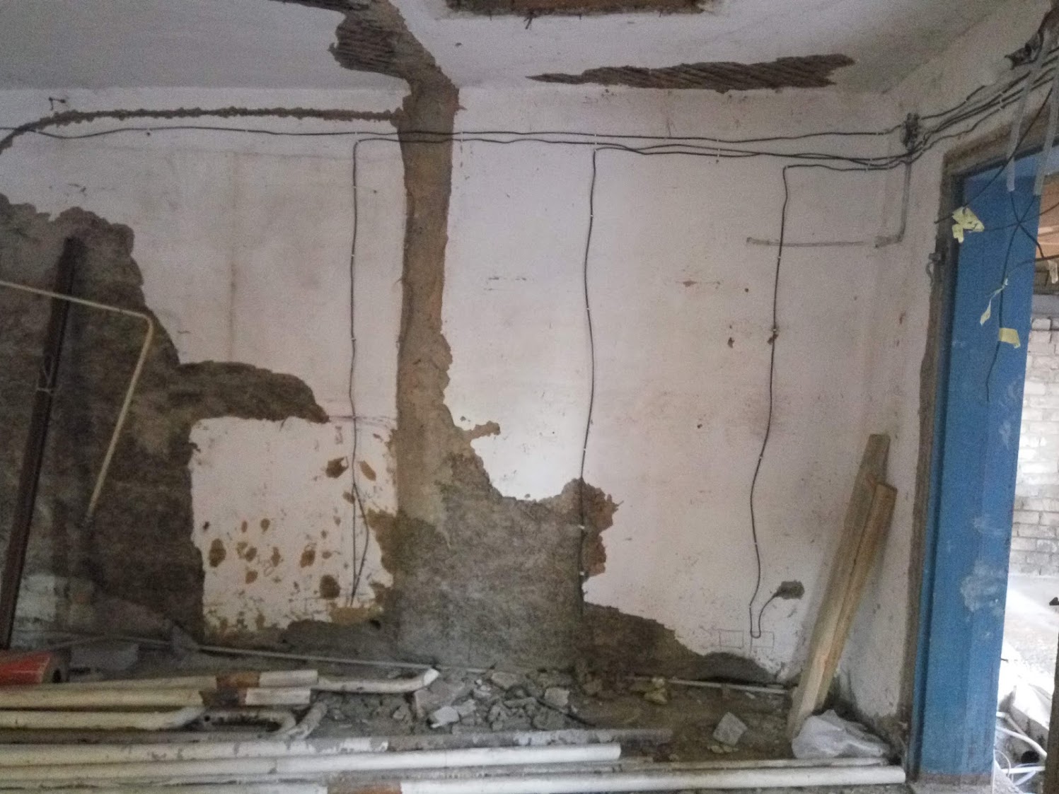

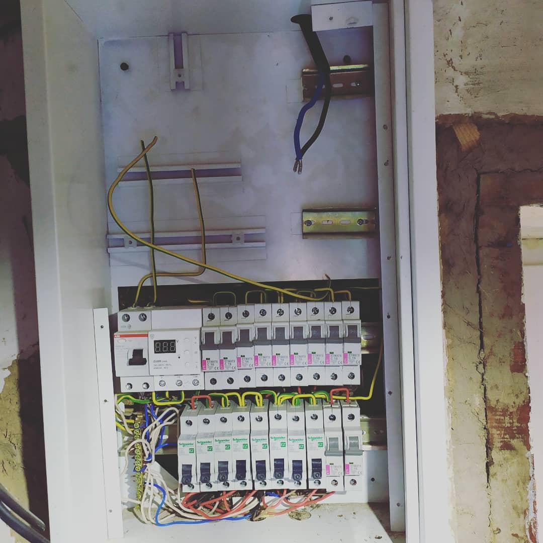

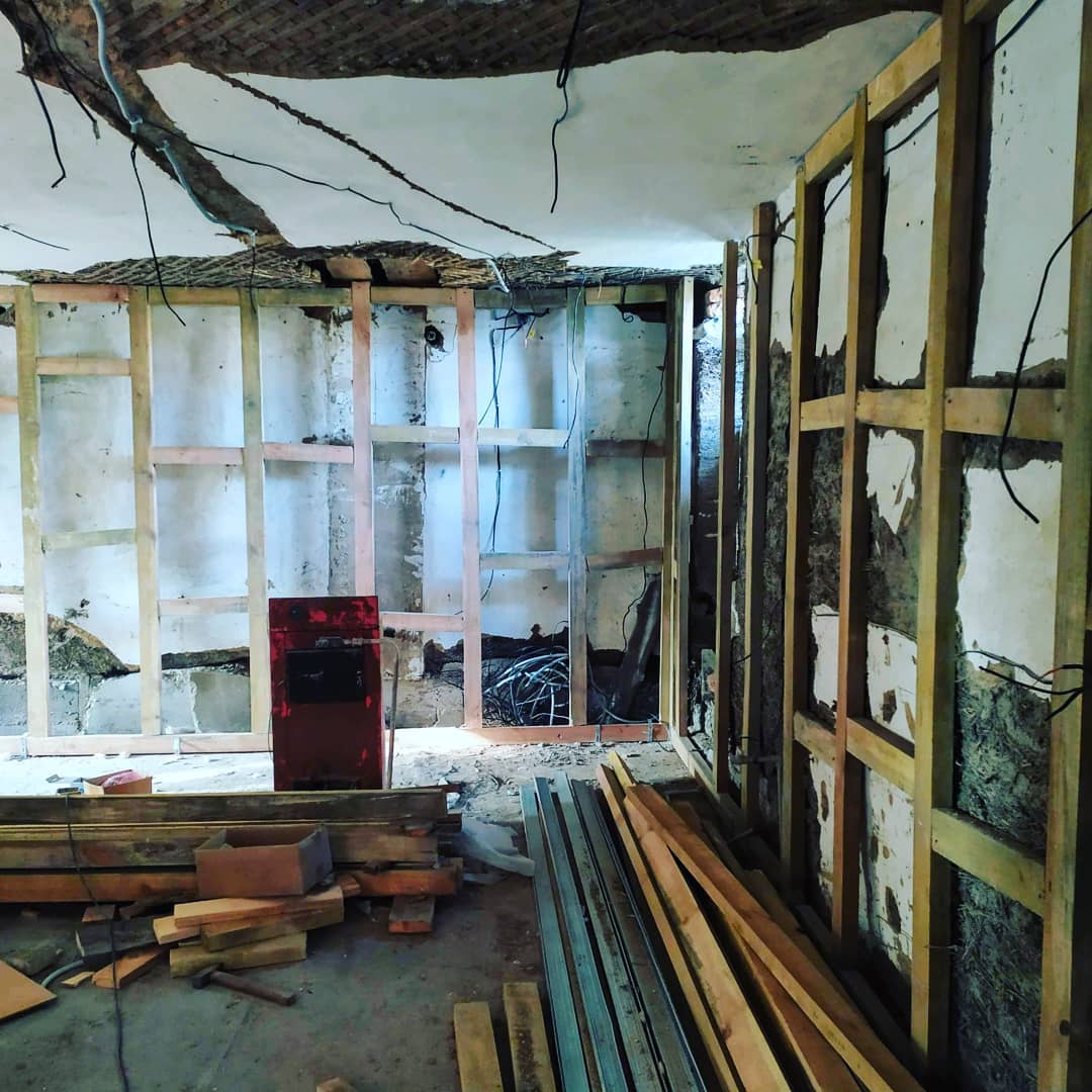

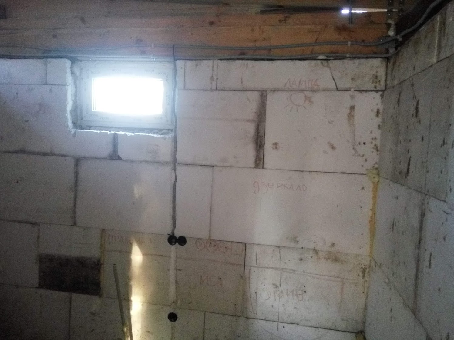

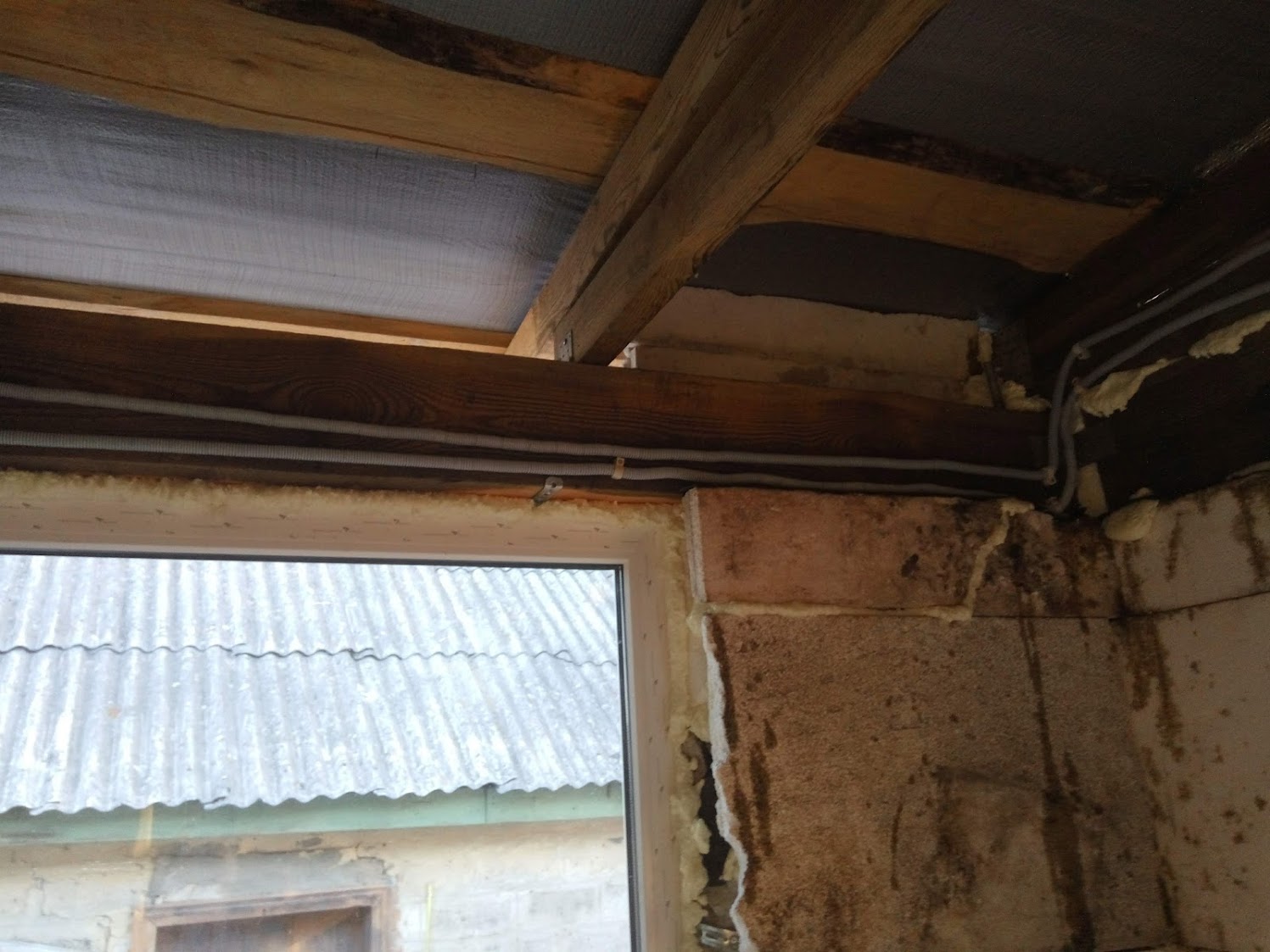

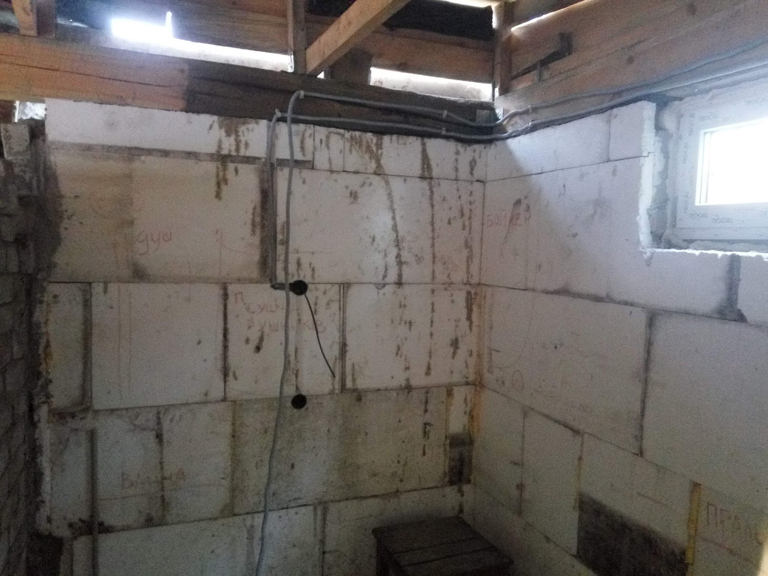

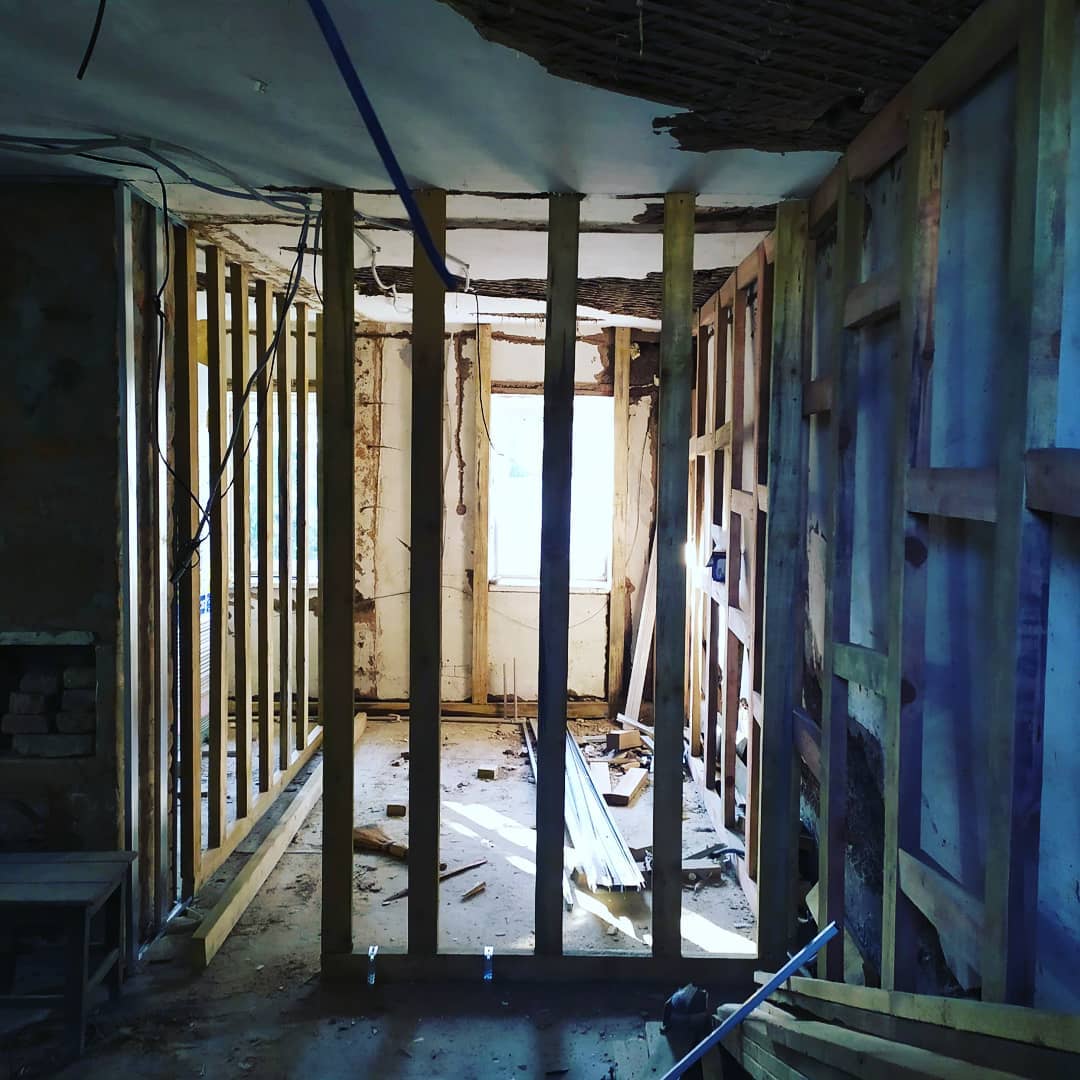

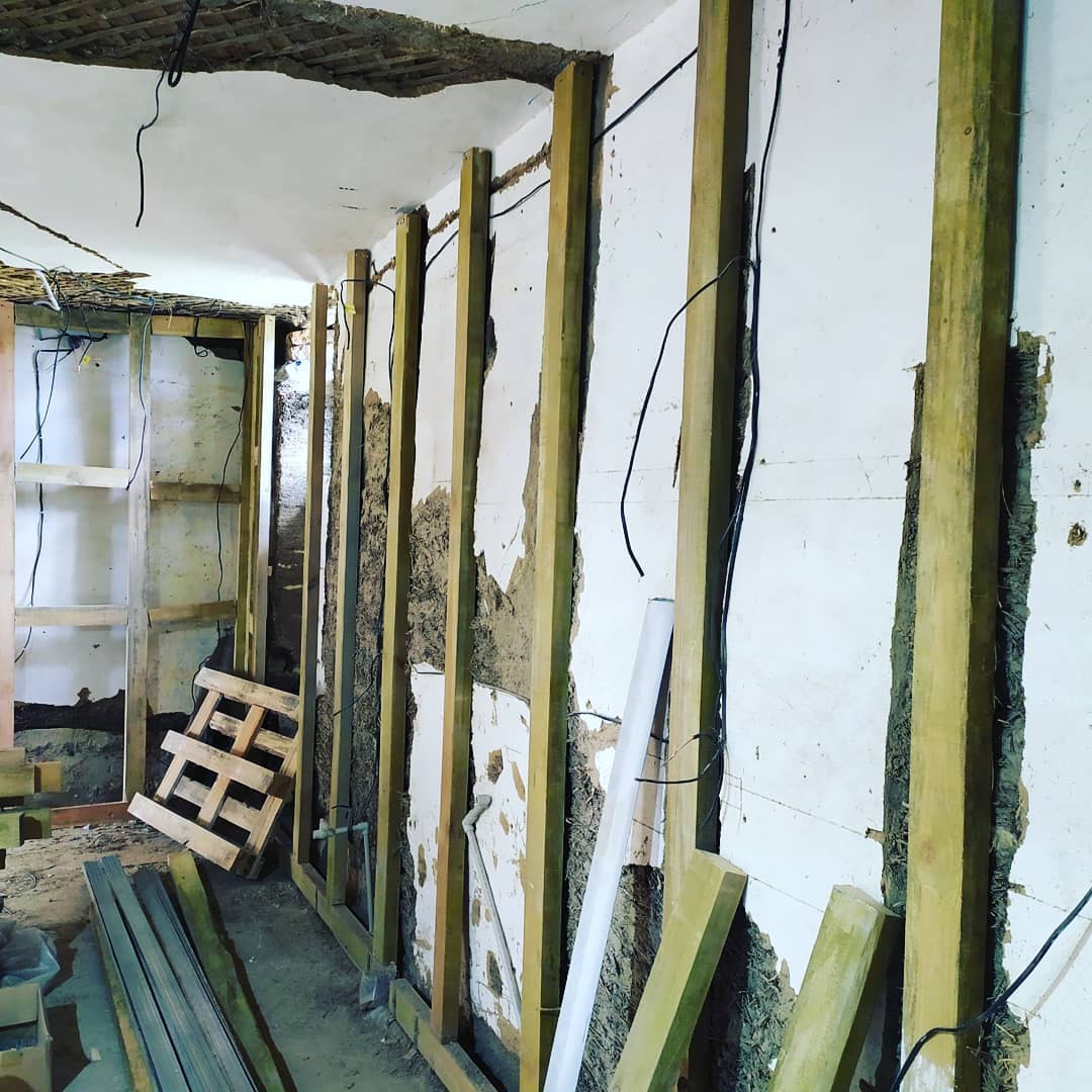

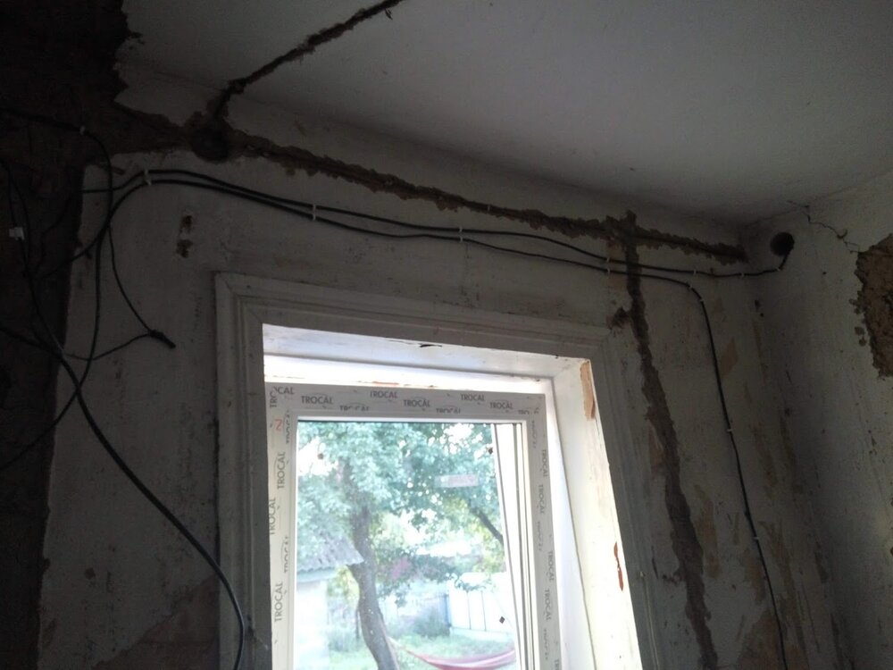

Наприкінці серпня 18ого року демонтував стару проводку і почав розтягувати нову.
Зробили з дружиною план електропроводки. Запланували прохідні вимикачі (перемикачі).
Кабель використовув ввг нг виробництва азовкабель. Брав напряму у виробника. Хороша якість і адекватні ціни. Автоматичні вимикачі - шнайдер, узо, реле напруги в полікорі. Вимикачі і розетки - nilsen в епіцентрі. Ще колись давно їх ставив в квартирі. Зручно монтувати, хороша якість.

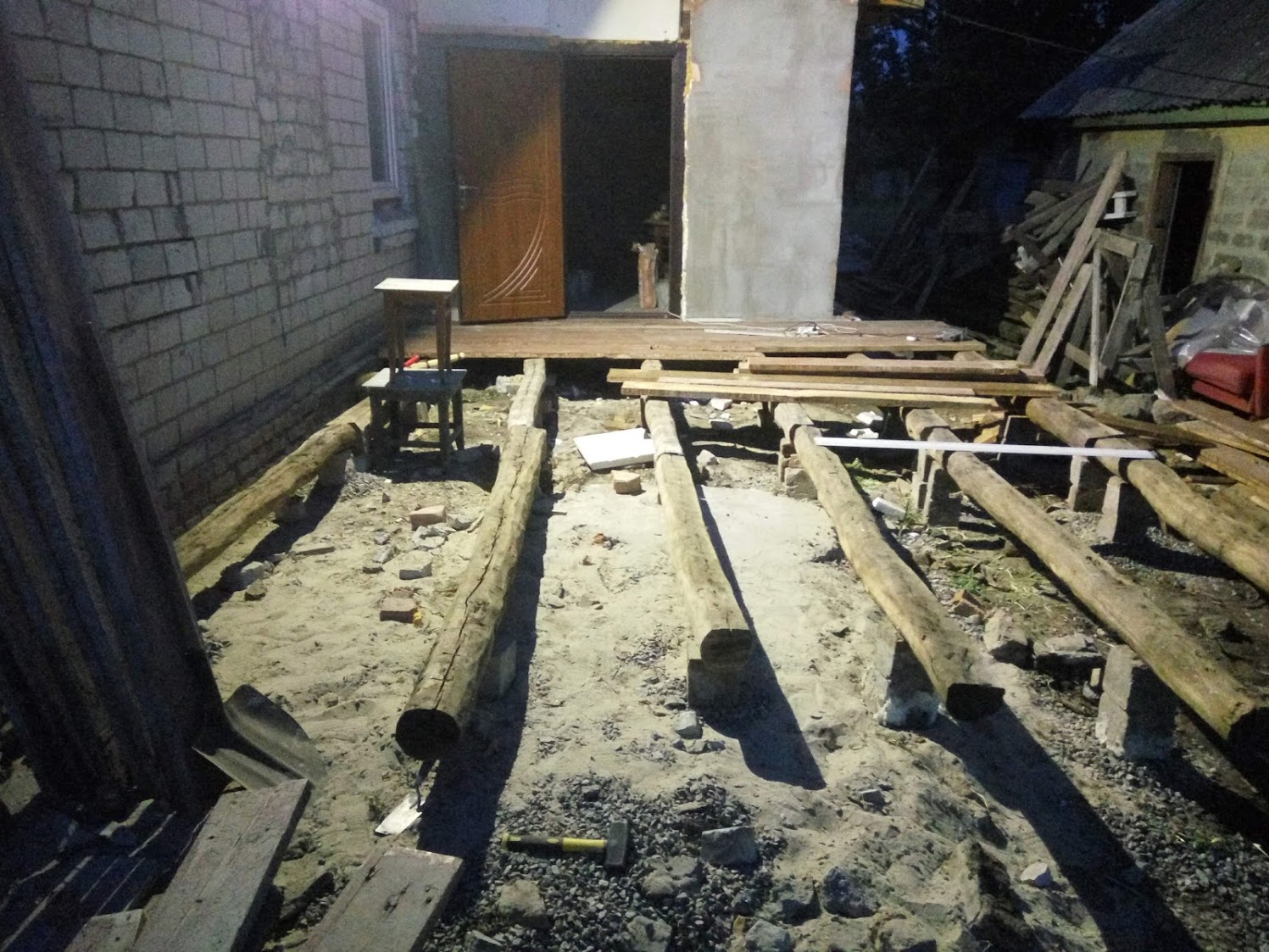

25 серпня.

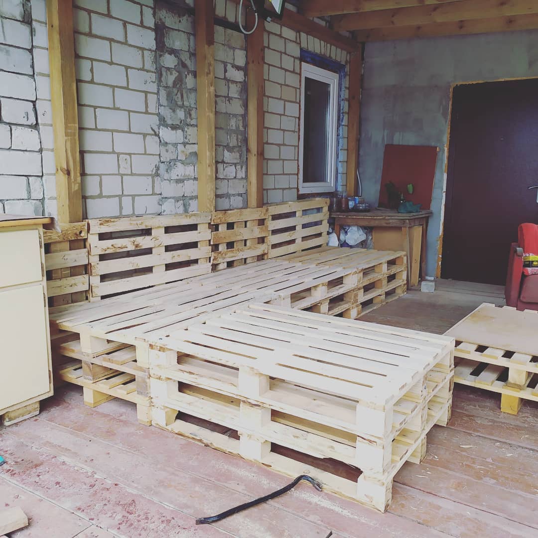

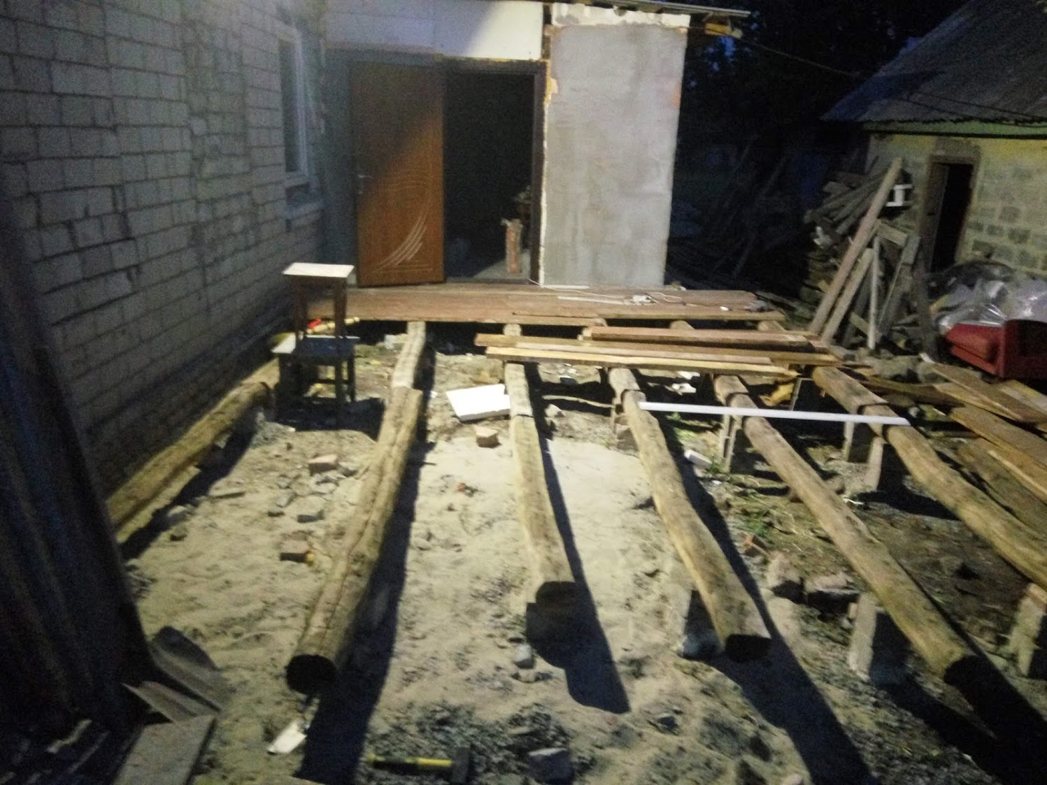

Почав робити терасу. За основу було взято дубові лаги і дошку, з якої раніше була підлога. Роботу по устилу зробив за два світлових дня. Фотки зроблені близько 21:00. Дуже хотів встигнути завершити за день, але не все так просто. Кріпив 67 саморізами прямо до лагів.
Надалі планую зняти стару фарбу з дошки і покрити більш приємного кольору покриттям для деревини. Пробував знімати кислотою і монтажним феном, ефект поганий, дуже багато шарів фарби. Болгаркою з наждаком плавить фарбу, налипає на насадку. Можна ще пробувати газовою горілкою або потужною мийкою високого тиску. Якщо є якісь ідеї, пишіть.

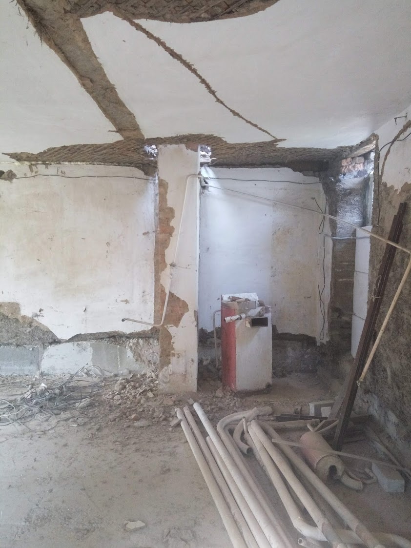

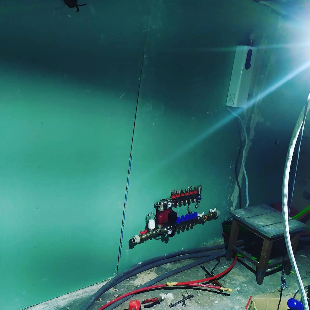

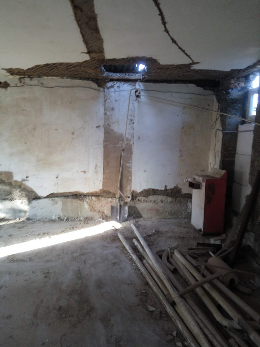

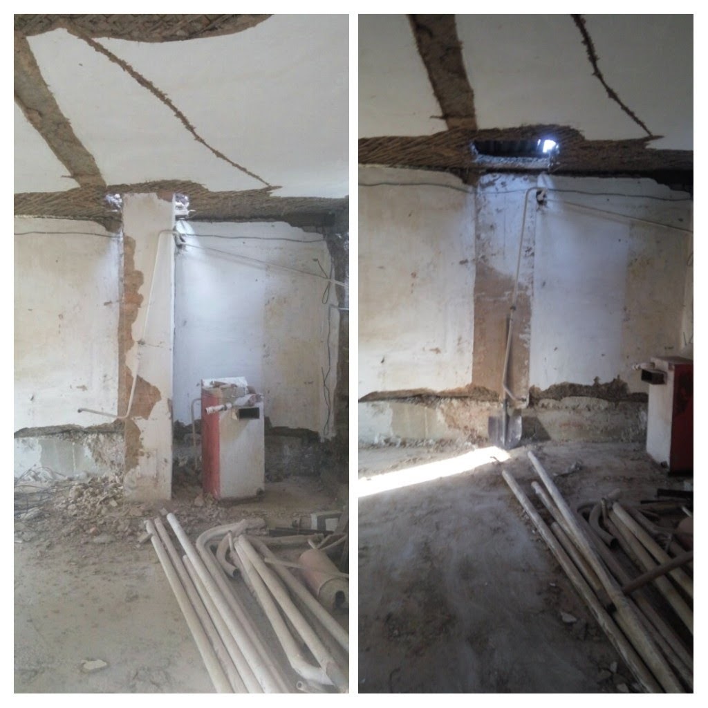

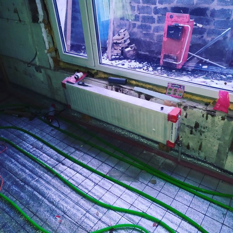

Разом з тим демонтував стару трубну систему опалення, вирішивши йти шляхом теплої підлоги по всьому будинку + декількох радіаторів для підстраховки + залишив стару грубку (поставлю з часом дверки з вогнетривким склом).

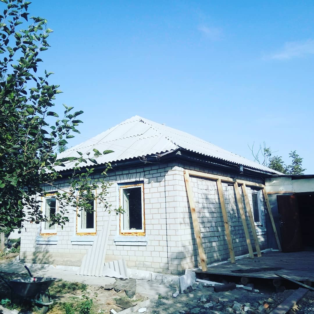

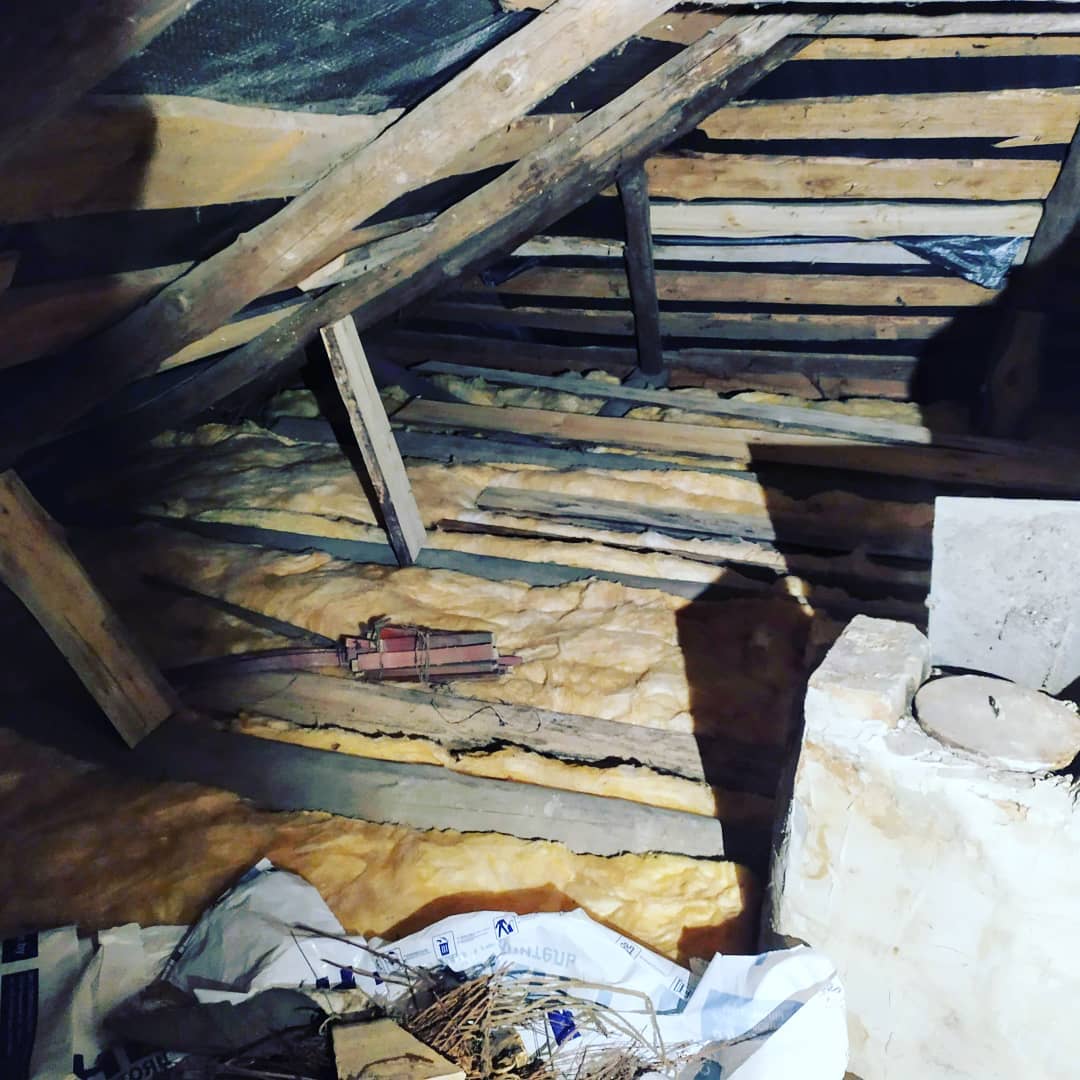

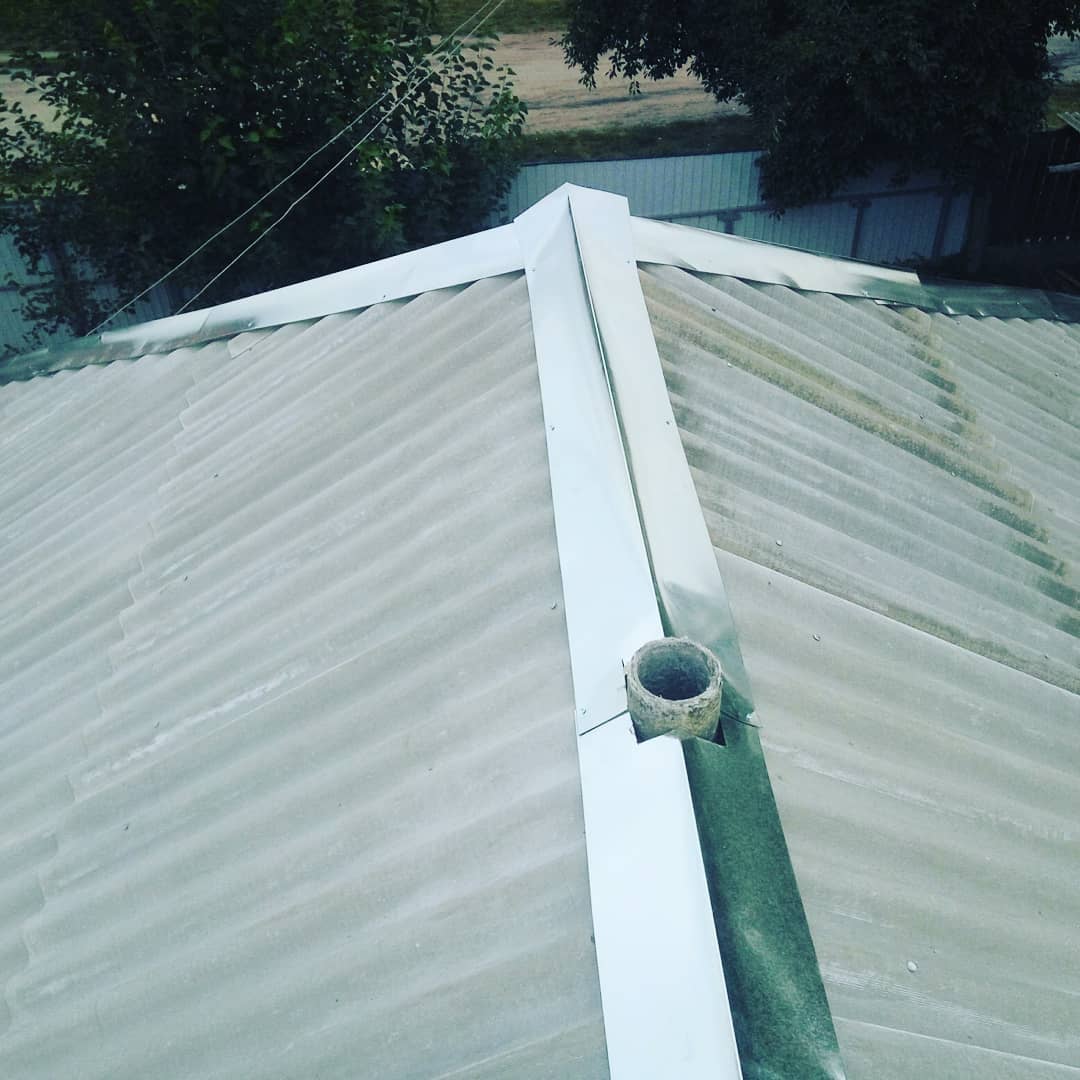

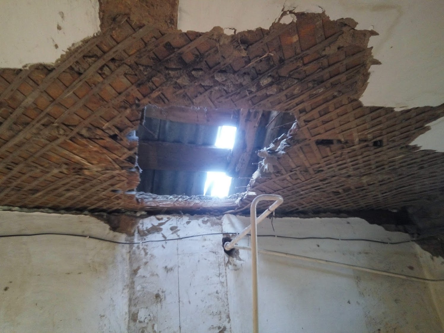

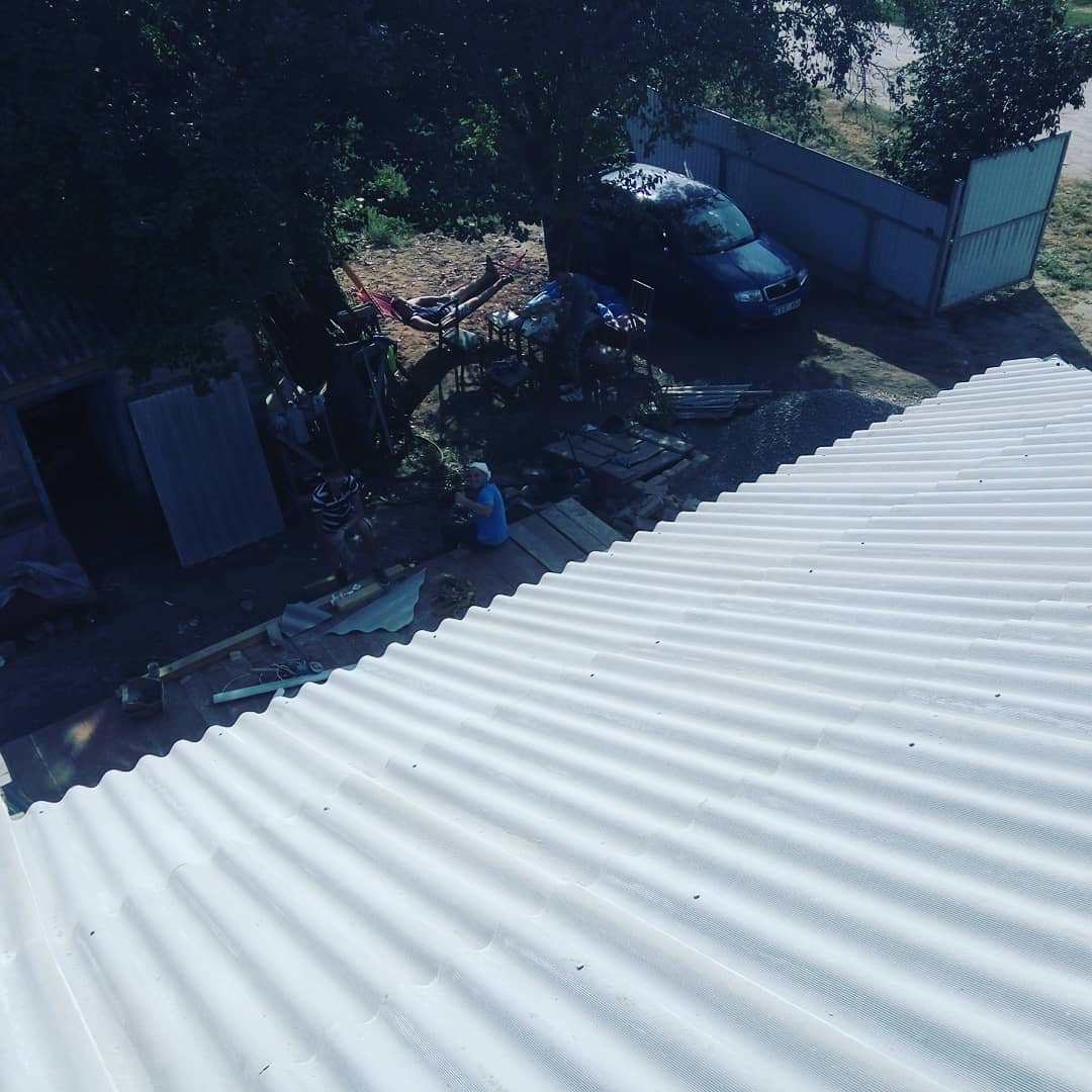

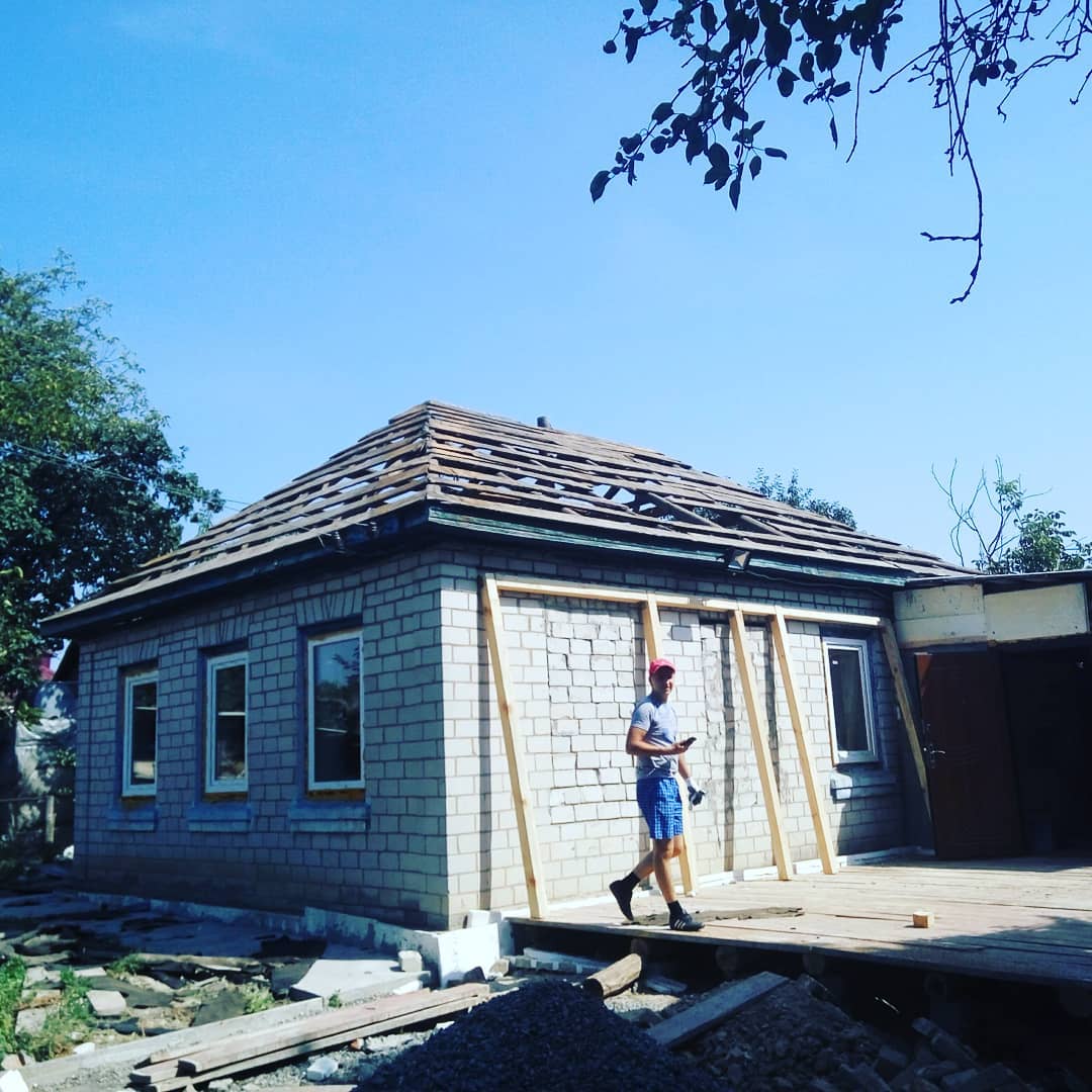

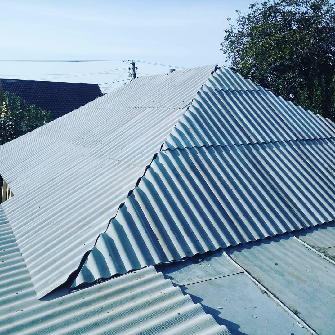

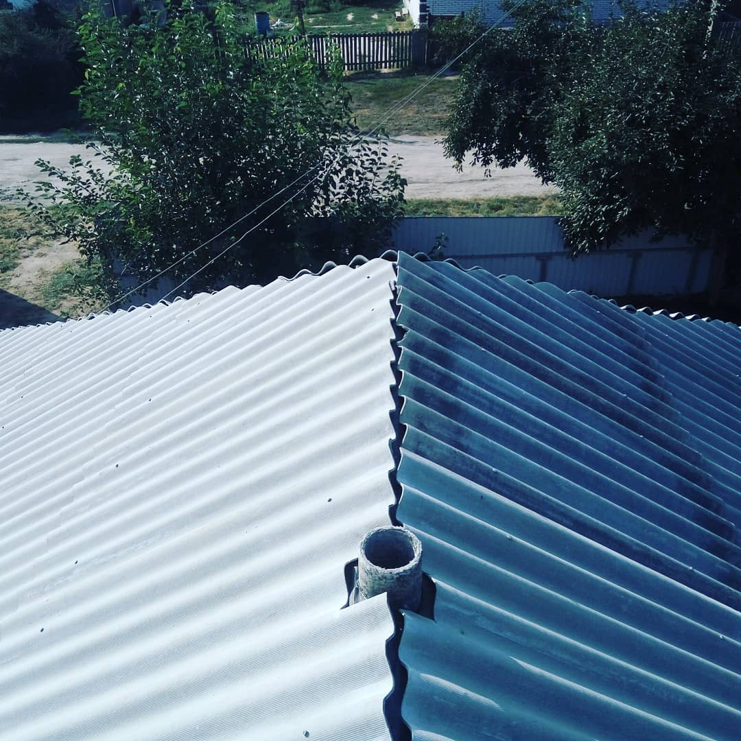

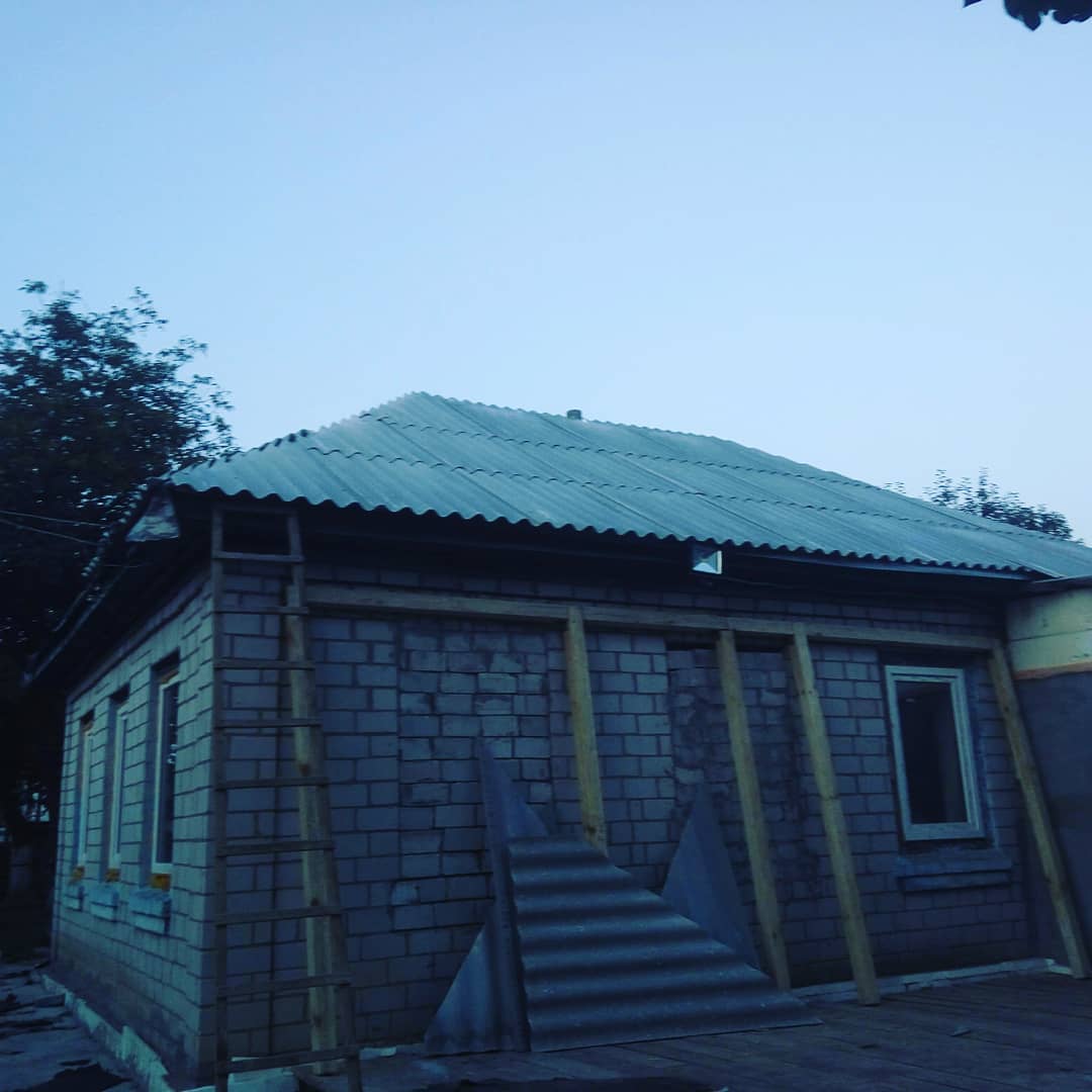

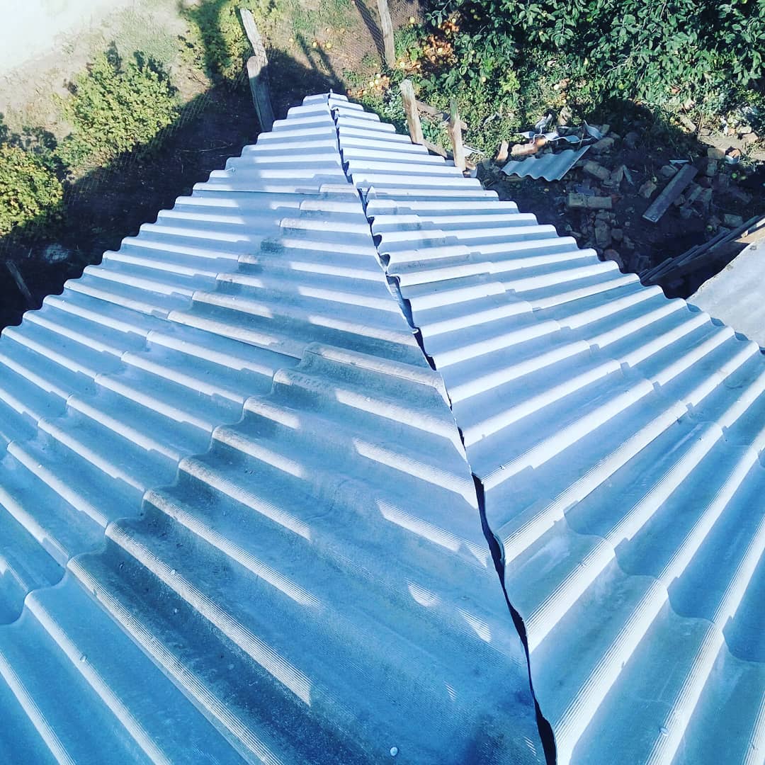

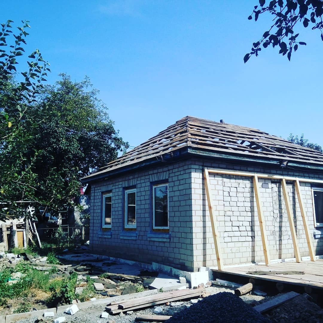

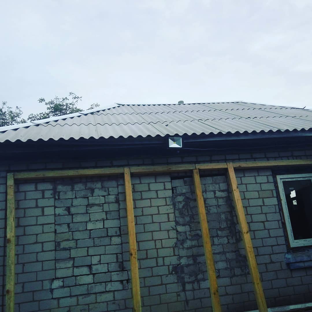

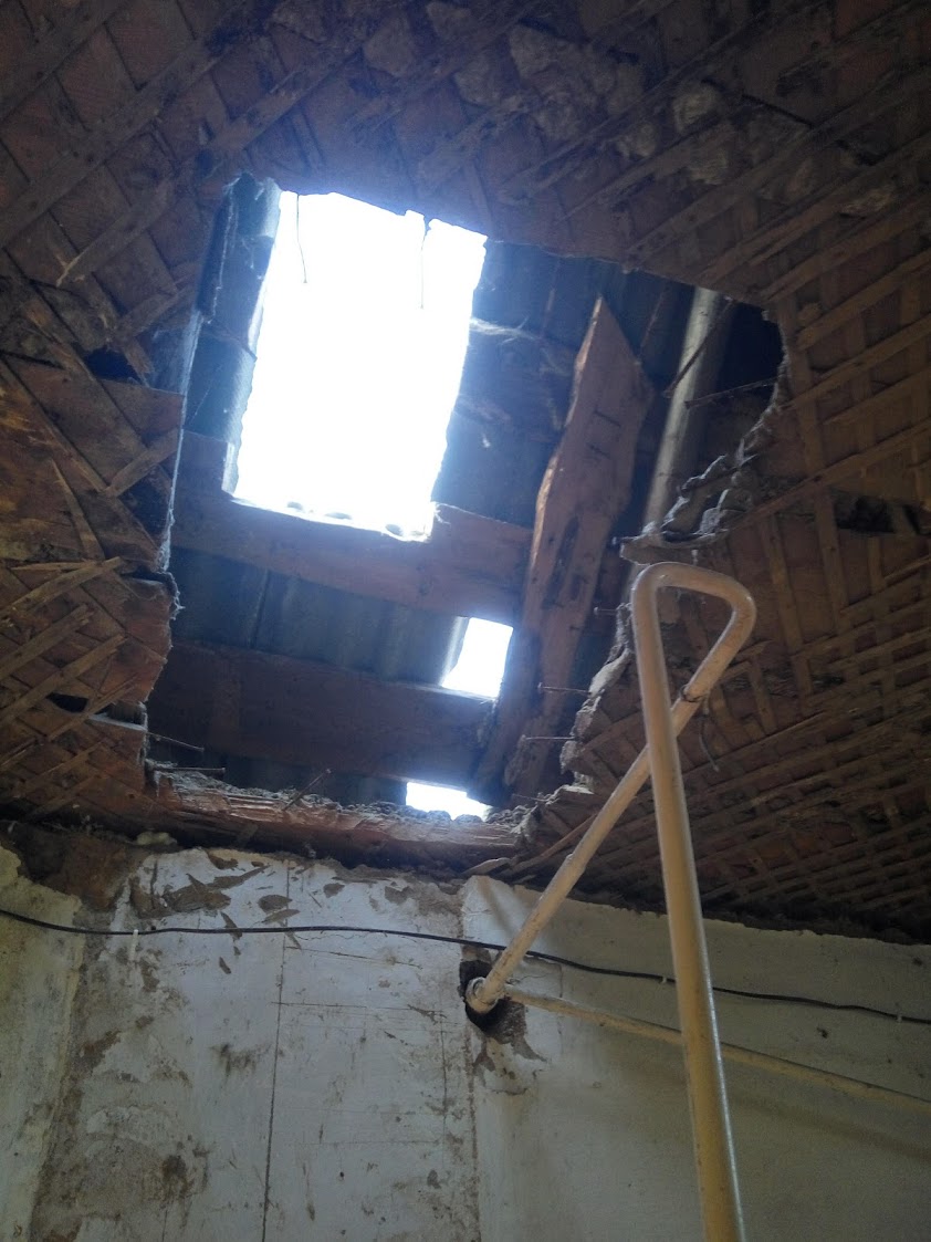

За два дні з друзями і братами розібрали старий дах, змінили більше половини пиломатеріалів на нові, вкрили шар гідроізоляції і новим шифером.
Вкривав саме шифером керуючись лише фінансовими затратами, на той момент гроші вже закінчувались.
Не дивлячись на те, що на чотирьохскатці багато підрізок і відходів, зупинився саме на цьому варіанті.
Звісно, гарніше і міцніше виглядала б бітумна черепиця, але значна вага і вартість була не на її користь. Металеву черепицю чи профіль відкинув через відсутність громовідводу (на форумах надивився про можливі наслідки). Ондулін мені здався не дуже надійним матеріалом.
Стосовно ж азбесту, що є в основі шиферу, то маю холодне горище, дихати ним напряму ніхто не буде.
В будь якому випадку, безмежно вдячний усім, хто допомагав.

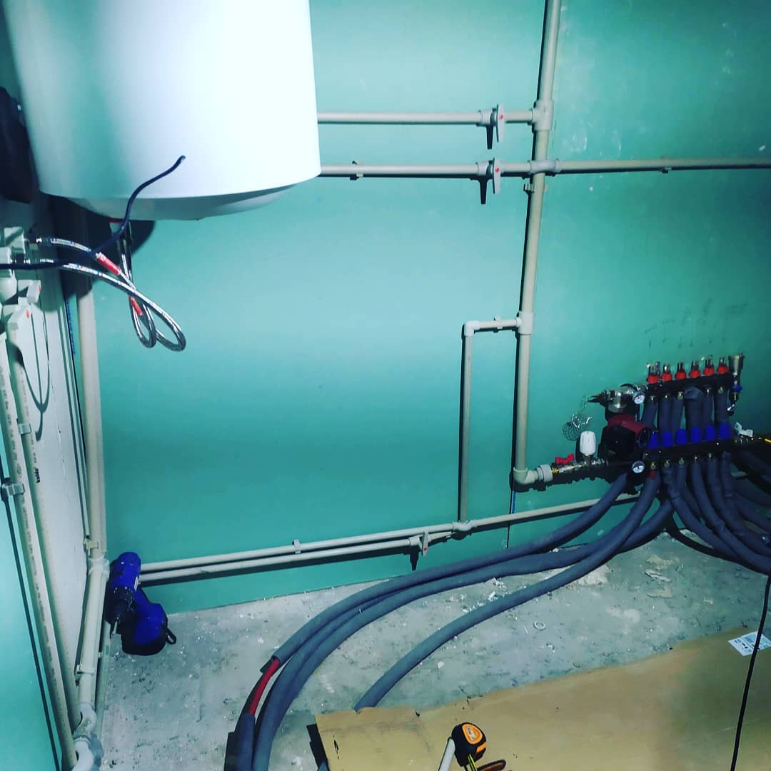

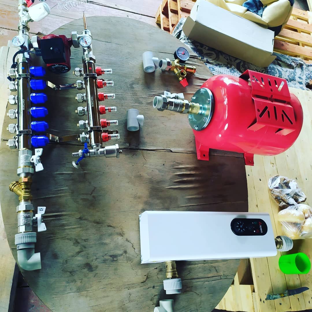

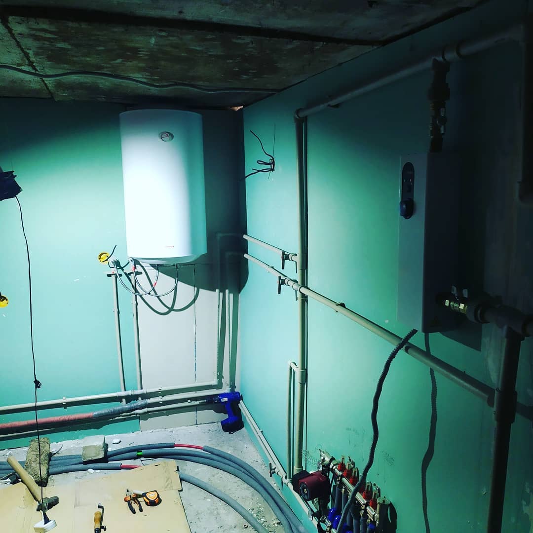

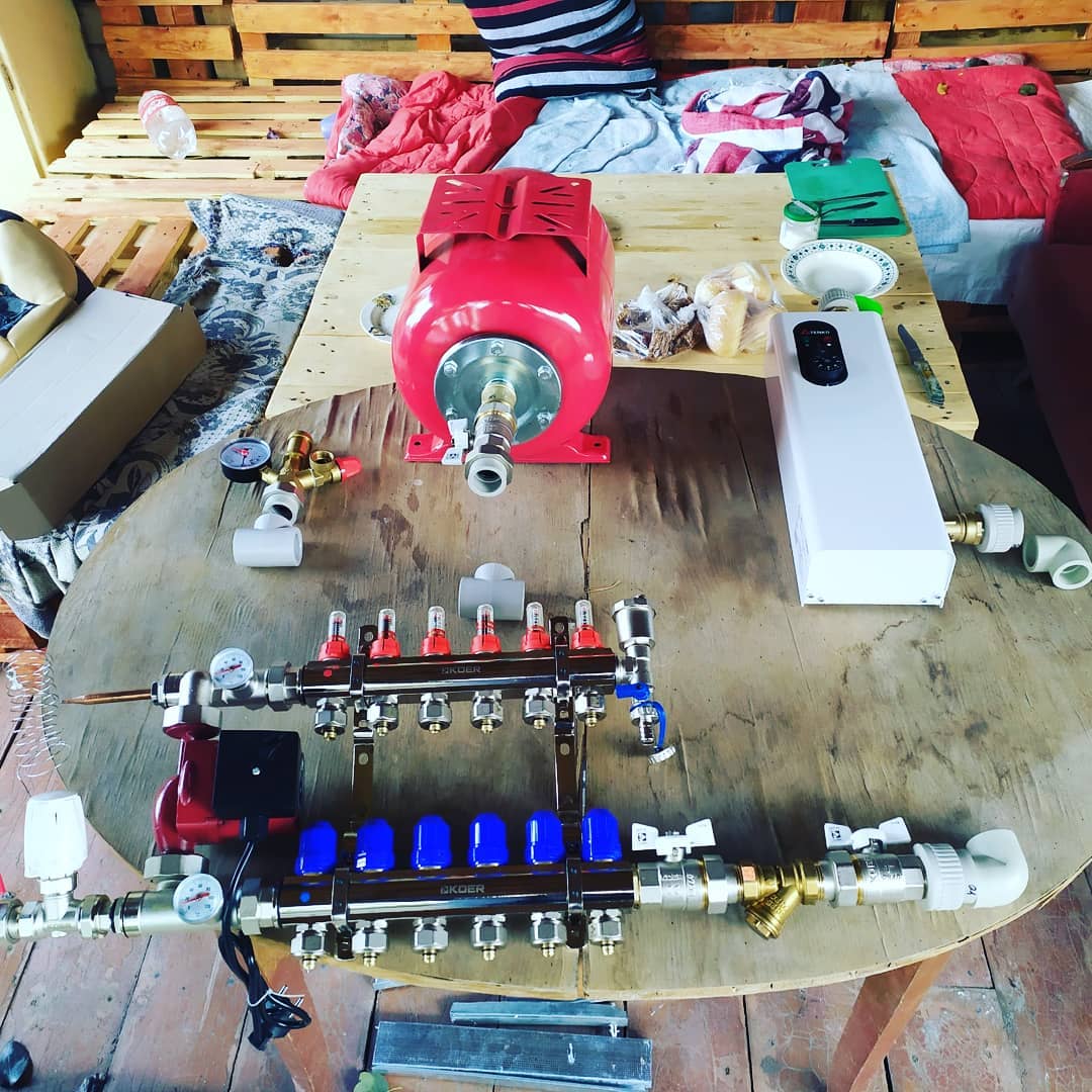

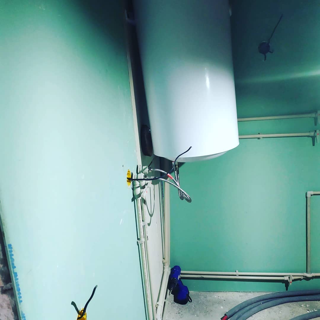

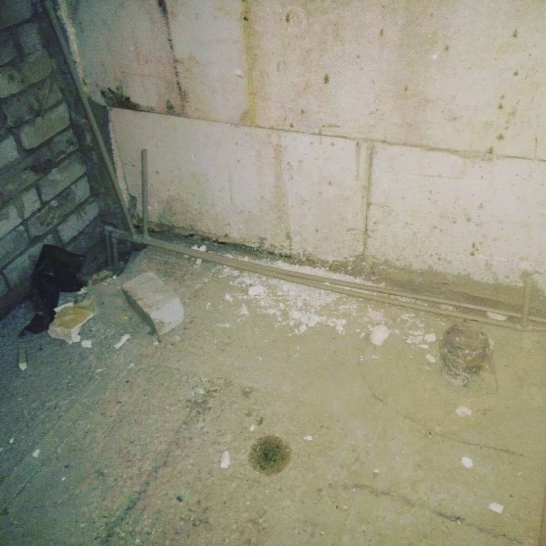

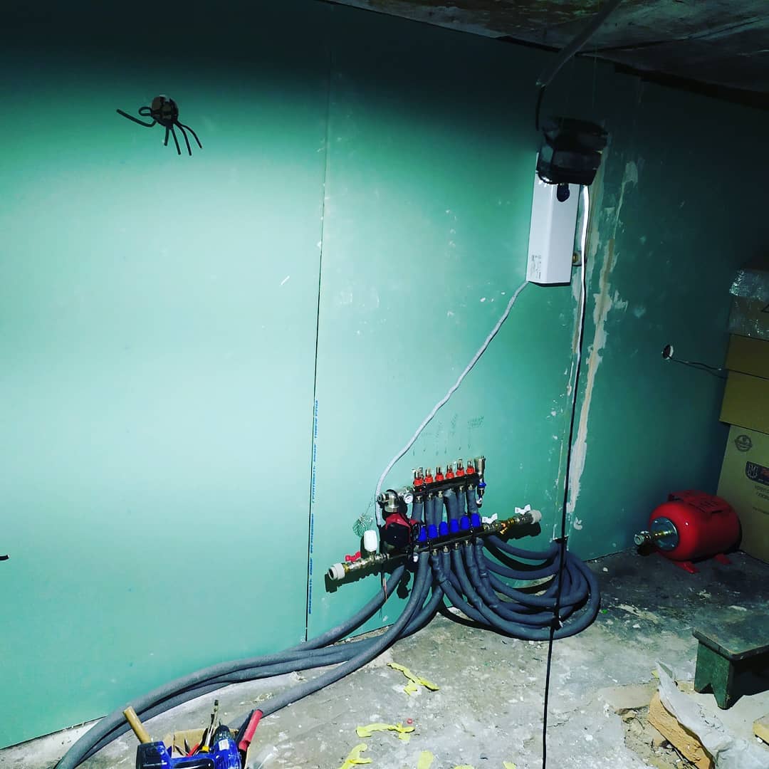

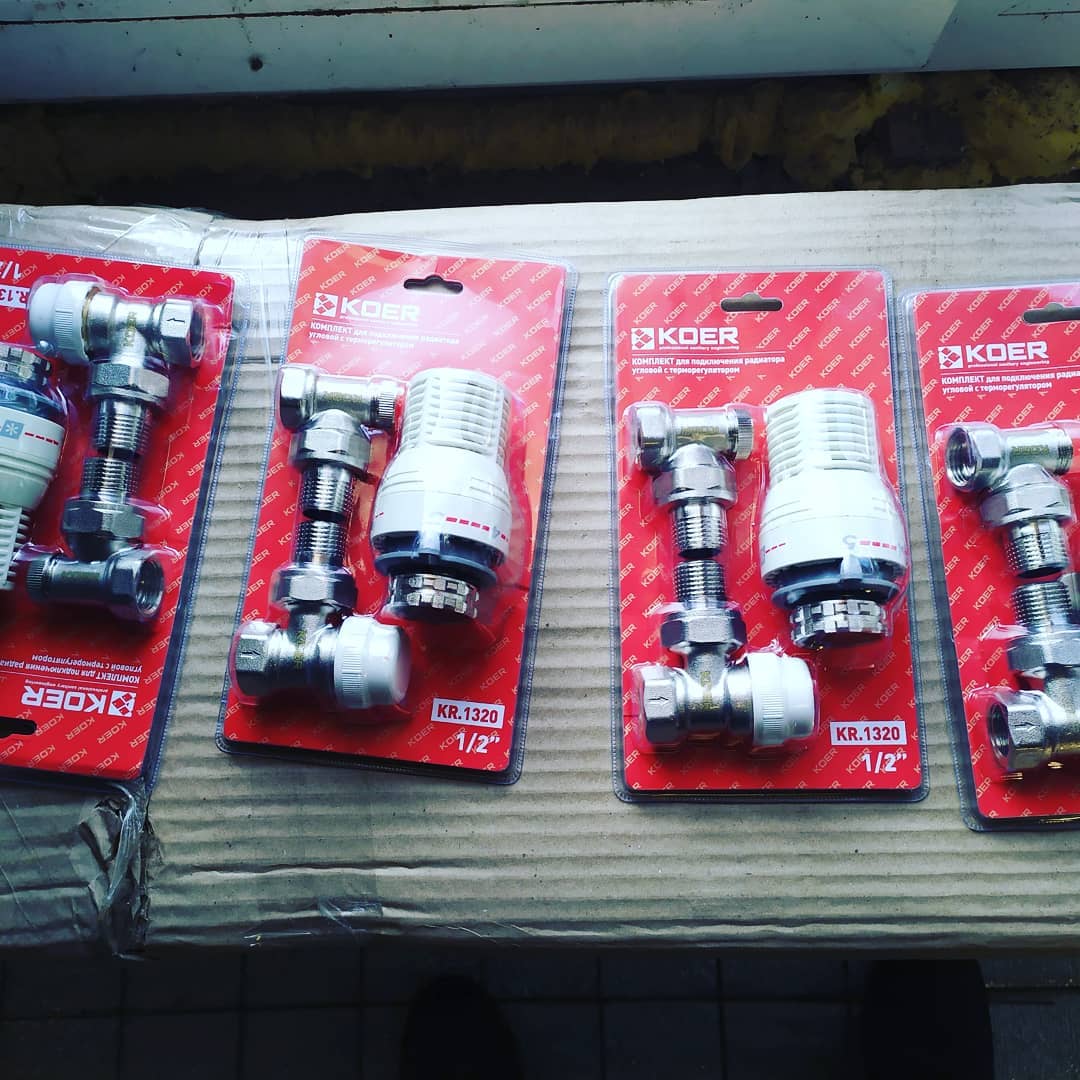

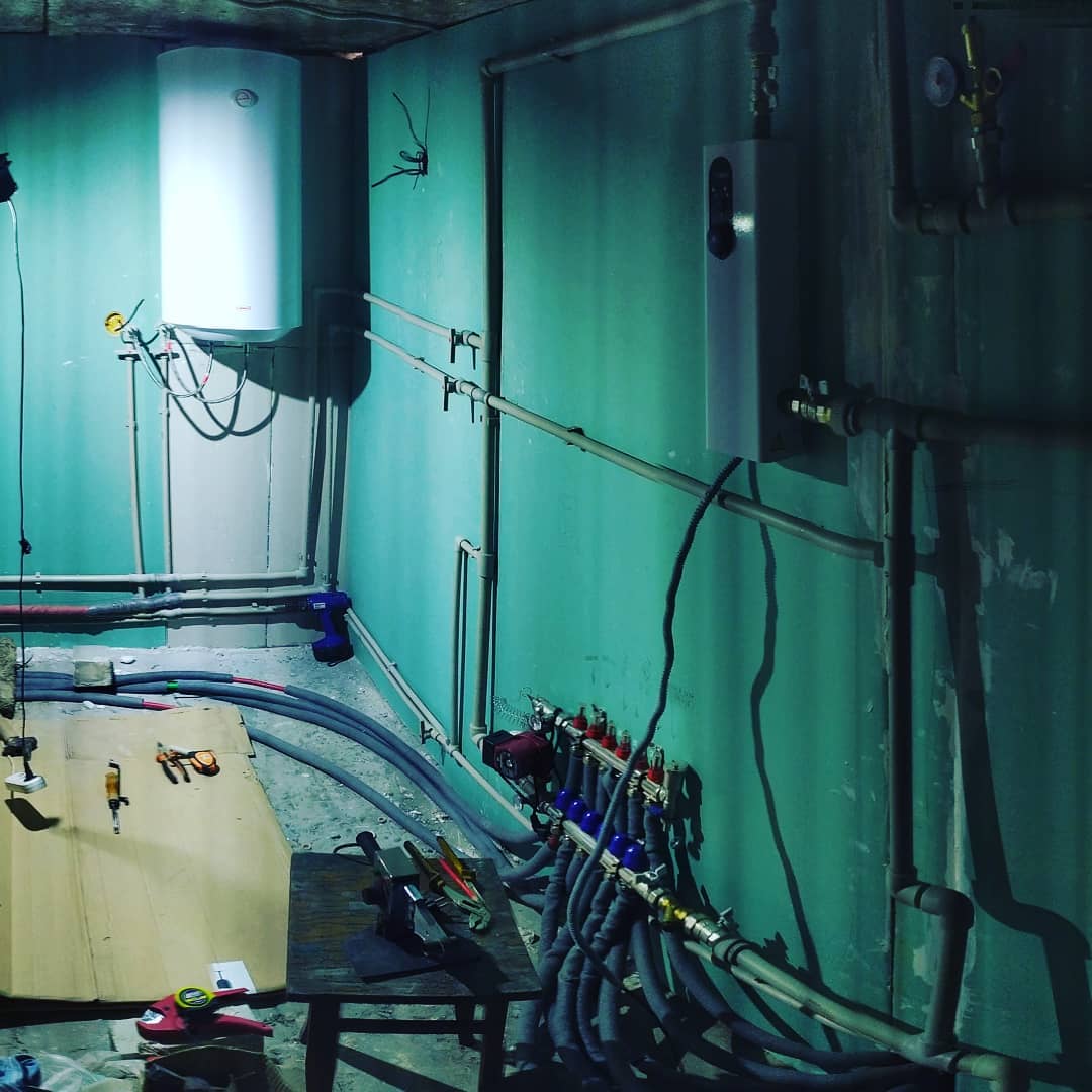

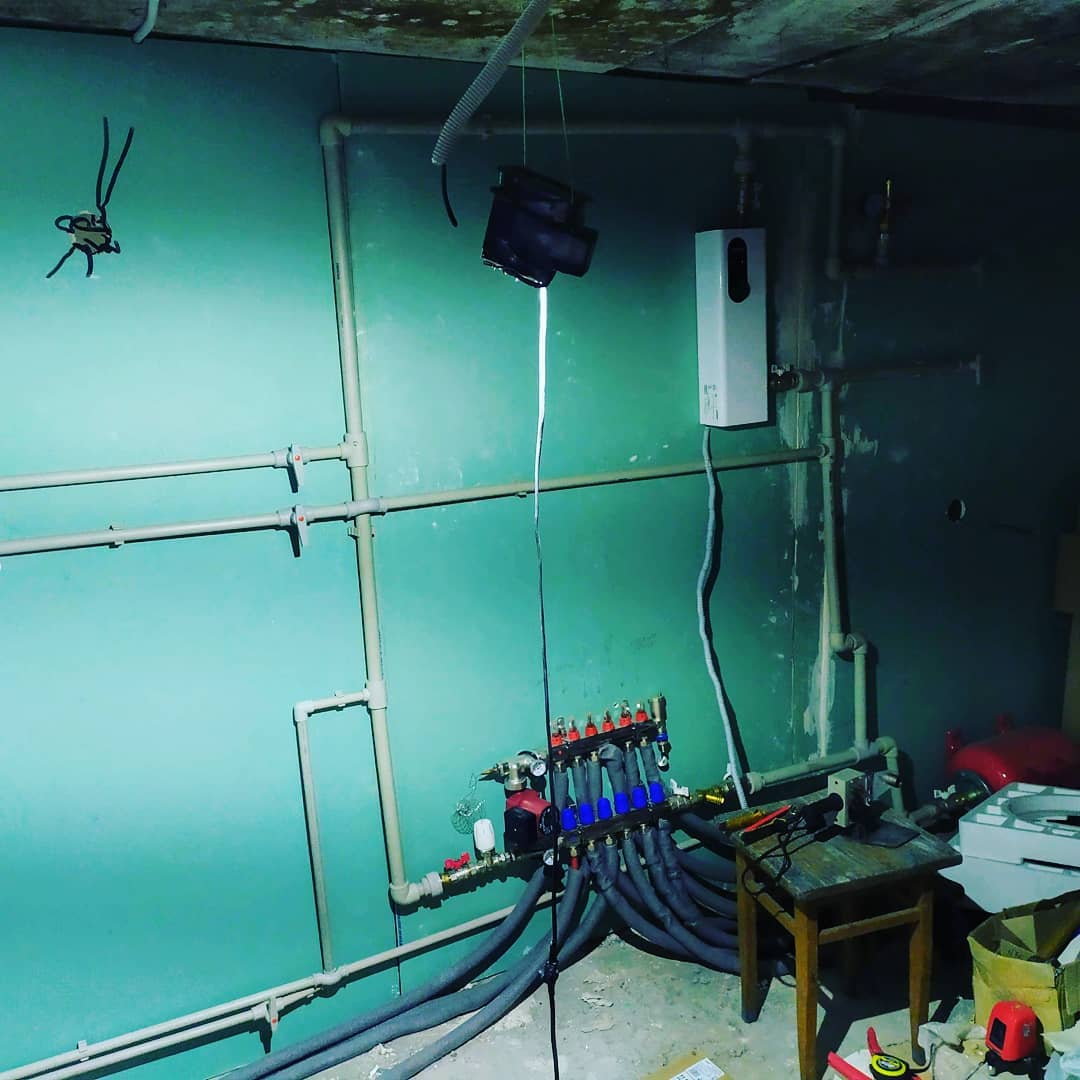

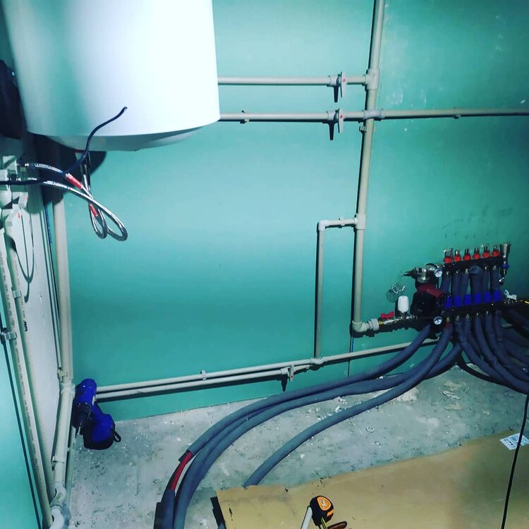

У вересні я почав розводити водопровід та труби опалення для радіаторів.

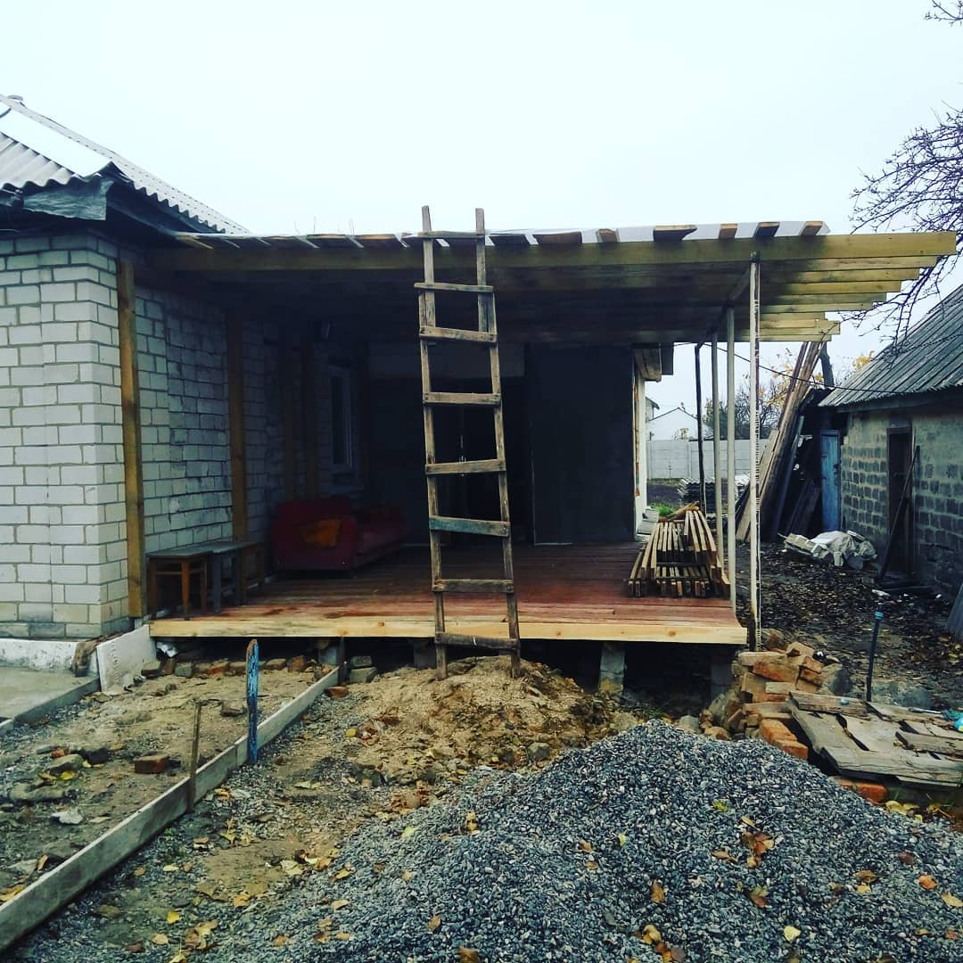

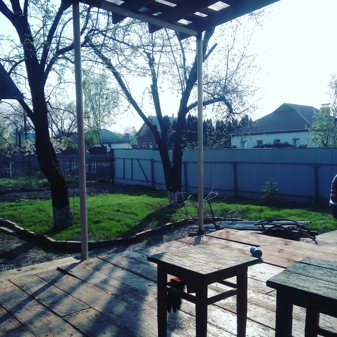

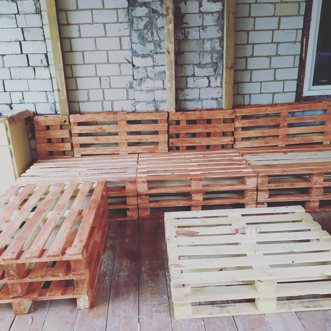

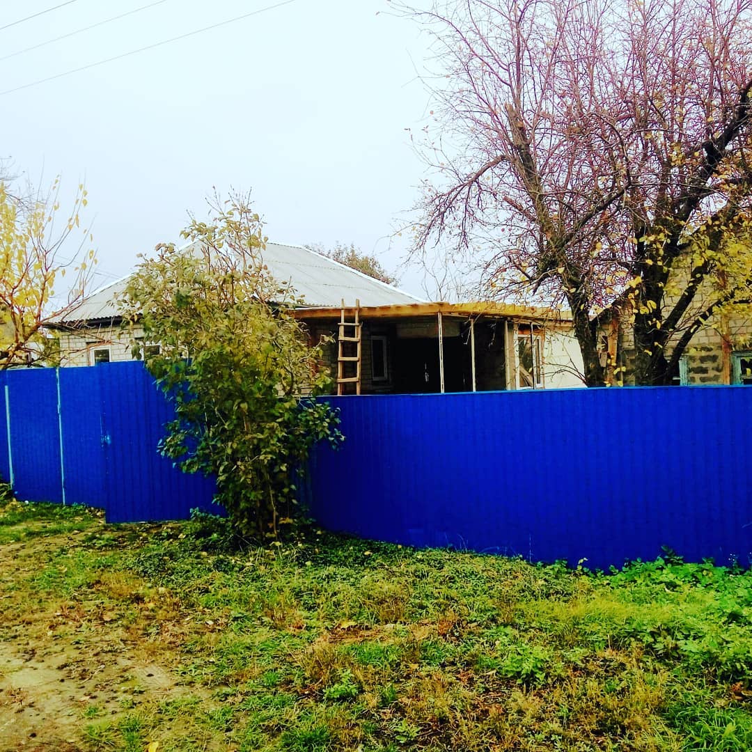

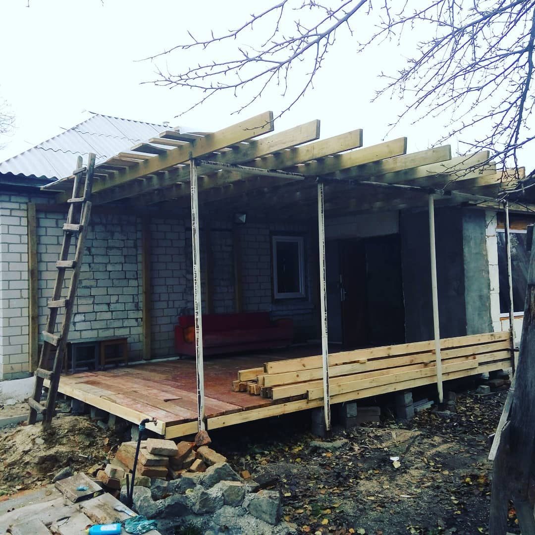

Першого листопада накрив терасу. Зробив стропила із п'яти метрового бруса 150х40. З одного боку прив'язався до кладки будинку за допомогою бруса 100х100, який у мене лишився від опори даху. З іншого боку зварили конструкцію з старих труб опалення і закріпили на сваї, які заливав за рік до цього.

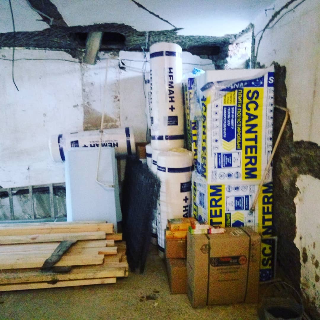

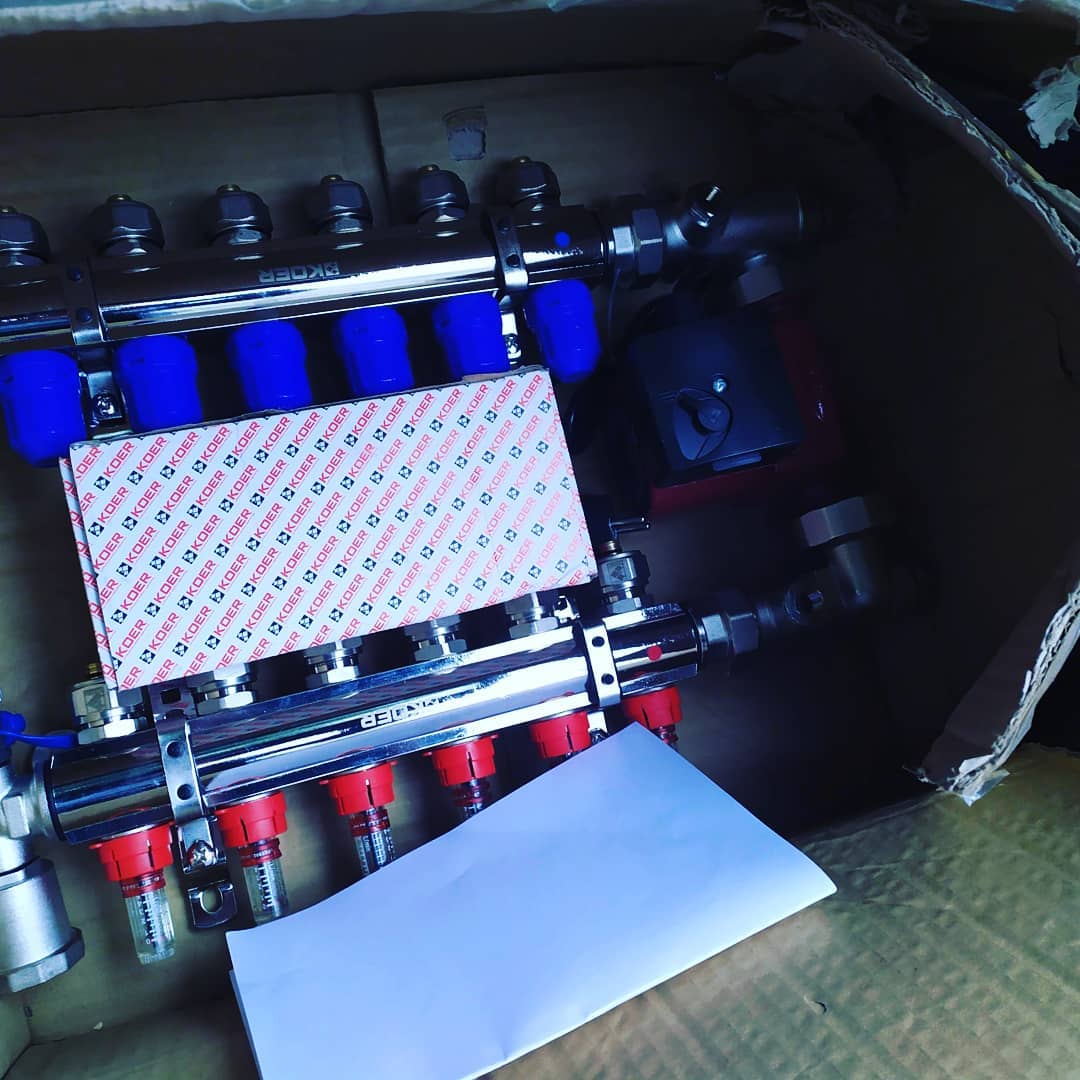

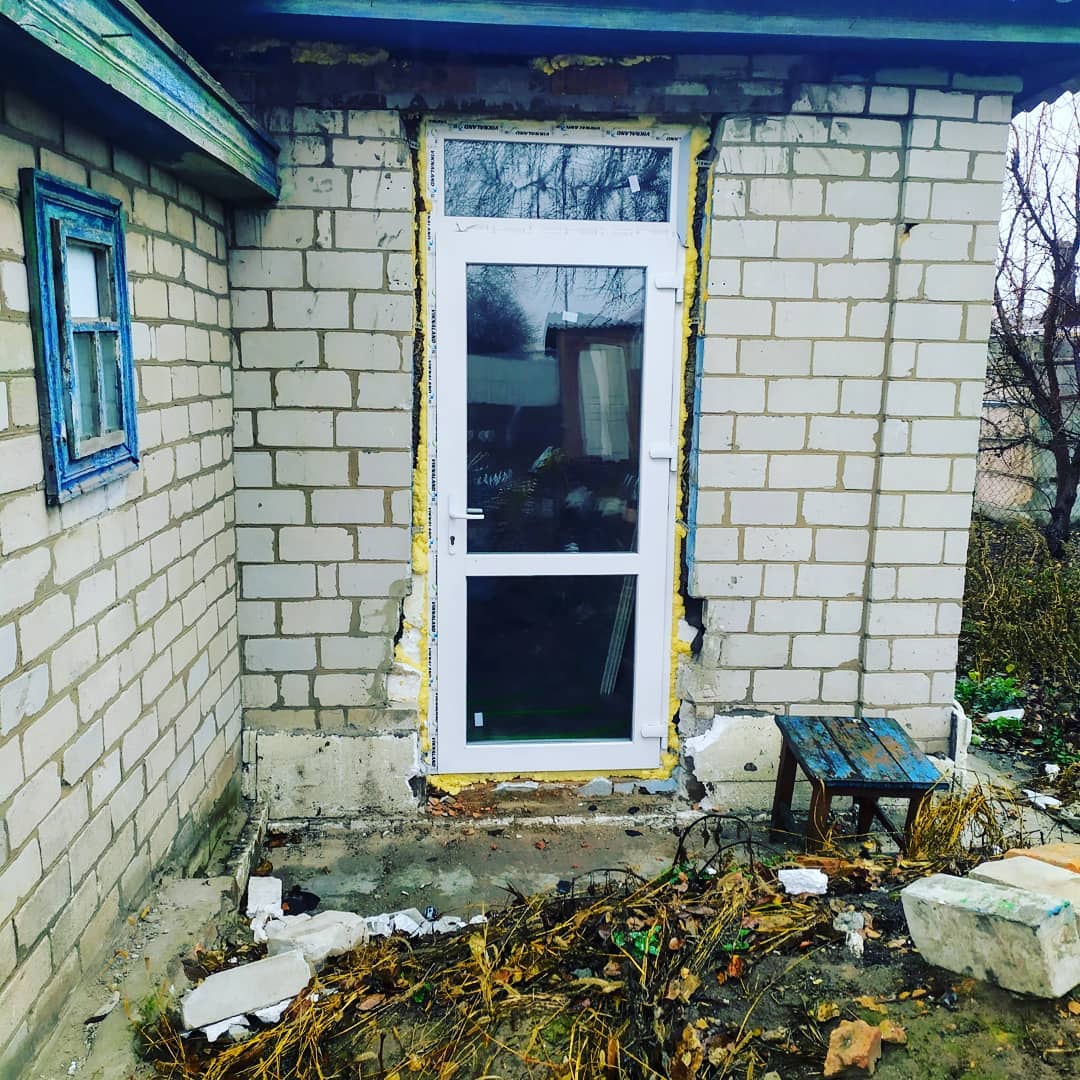

В кінці листопада придбав газовий котел, мінеральну вату для утеплення, екструдований пінополістирол на підлогу.

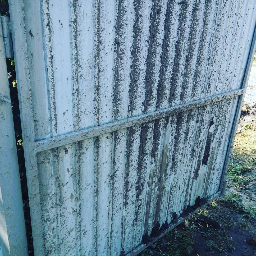

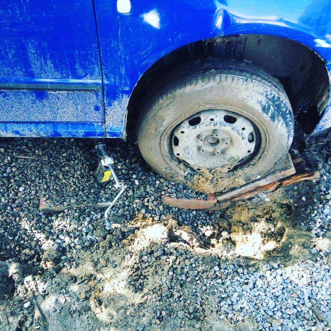

Не можу не згадати ще одну цікаву подію 18ого року.

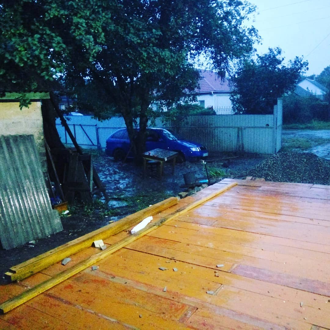

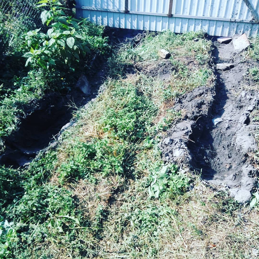

На авто я заїжав в двір майже від самого початку. Одного дня, коли я працював на фазенді, цілий день йшов сильний дощ.
Ввечері, коли я зібрався їхати додому, сівши в авто, я відчув, що воно трохи сіло від моєї ваги. В результаті мене і тягнули, потім ми виштовхували тих, хто тягнув.
Проблема була уся в тому, що глину з будинку я раніше виносив саме туди. Коли пішов дощ, вона поплила. Цскладнювалось усе ще пробитим переднім лівим колесом (як буксував, напоровся нащось). Авто довелось залишити на ніч без нагляду. Наступного дня приїхав і помаленьку піддомкрачуючи діставав її самотужку.
Загалом, було весело)

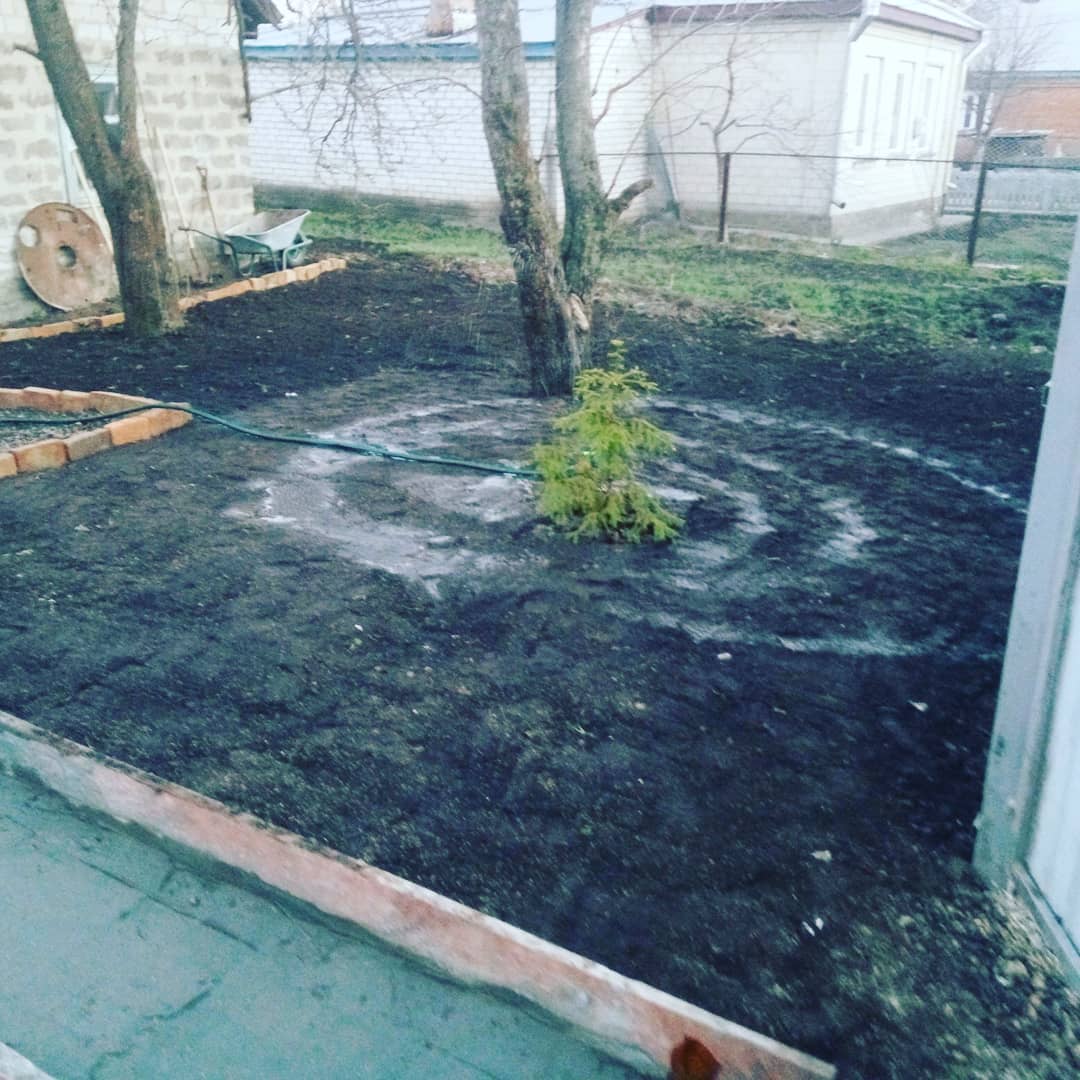

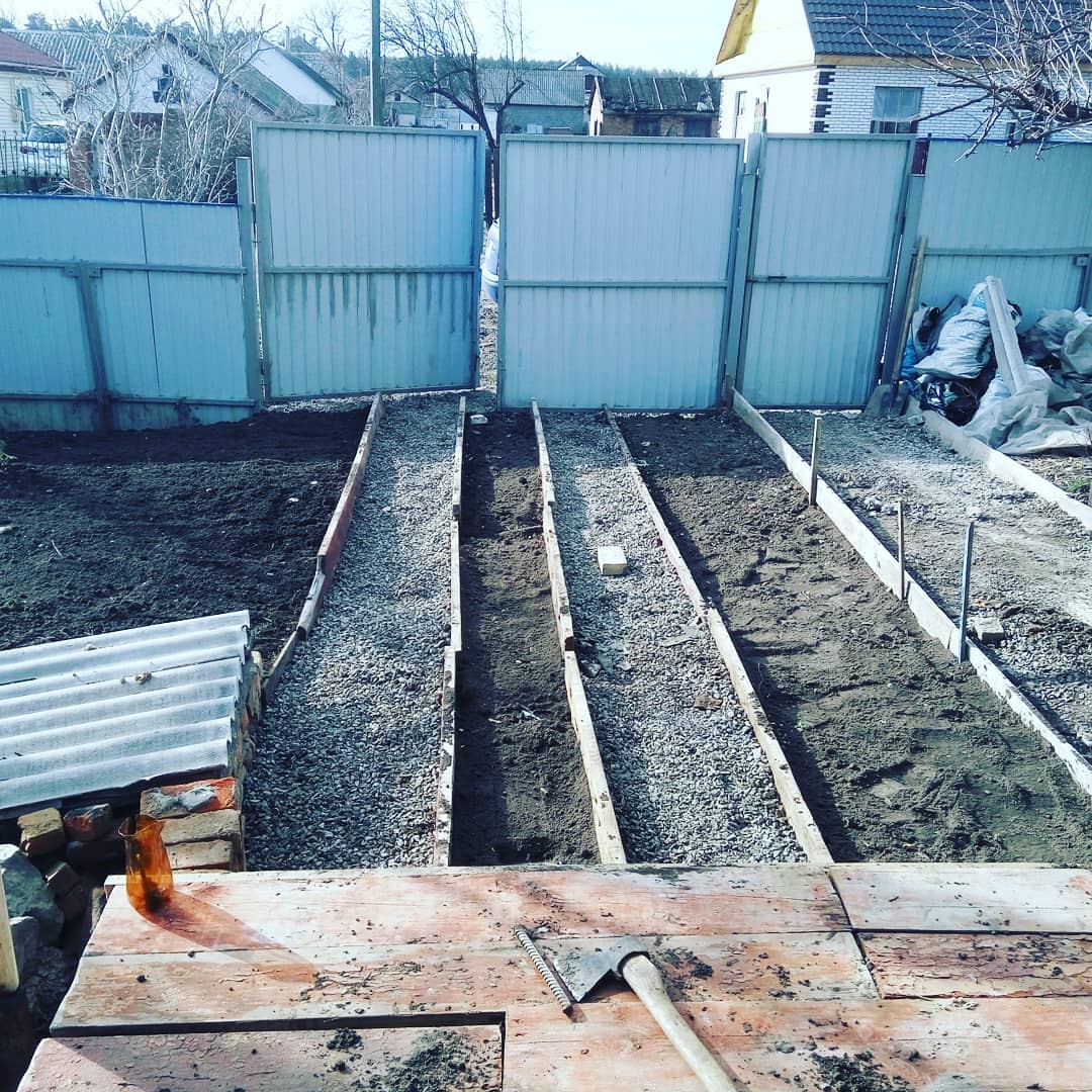

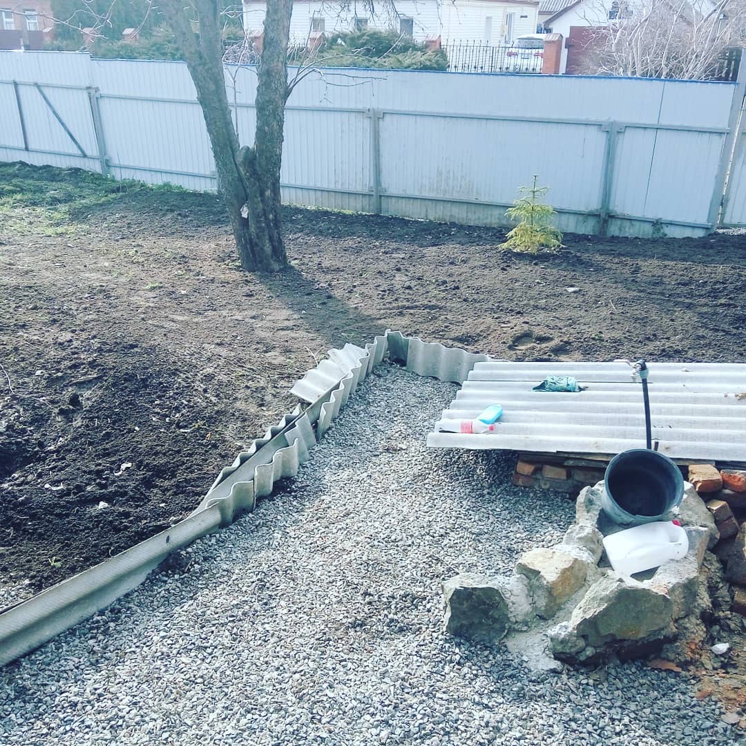

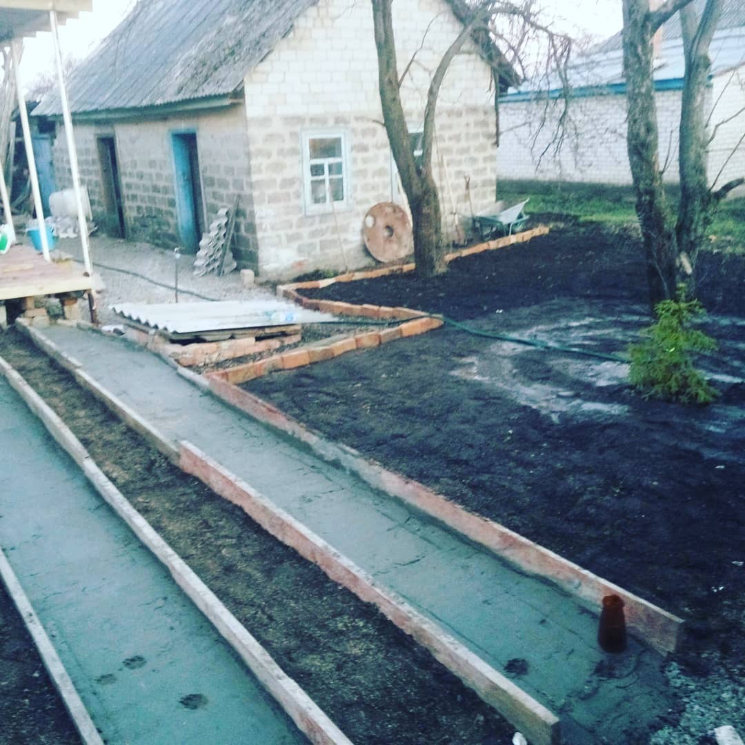

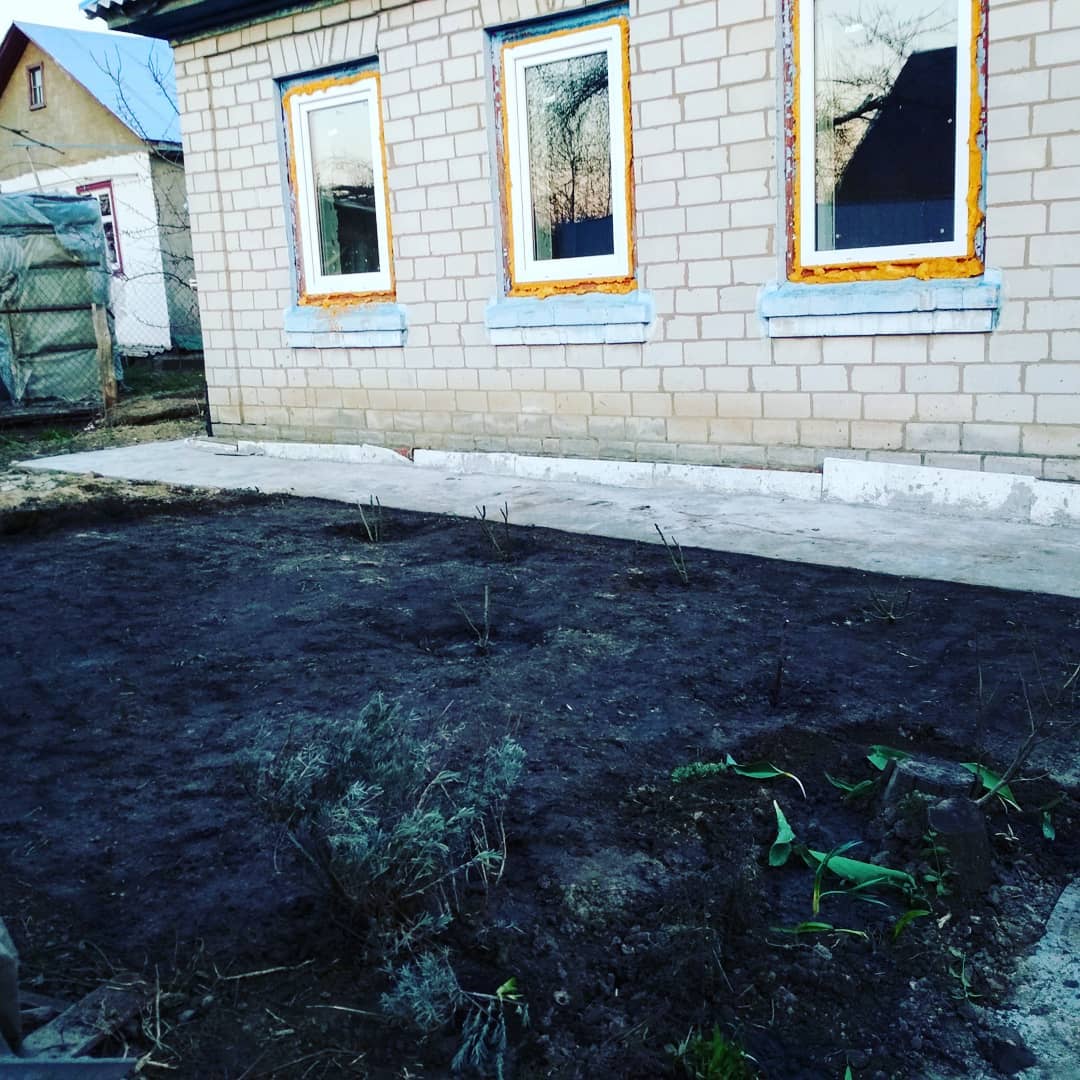

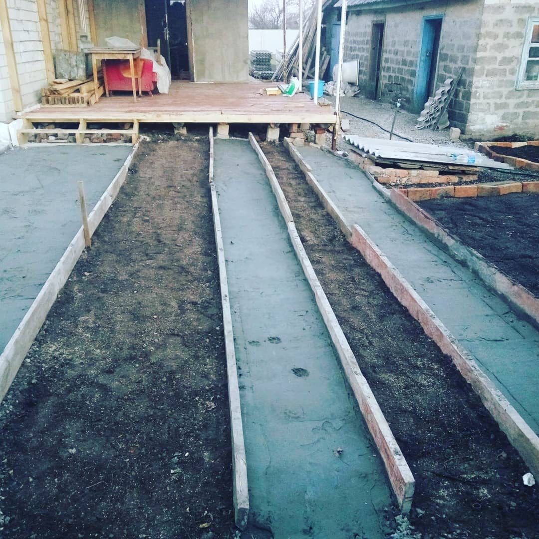

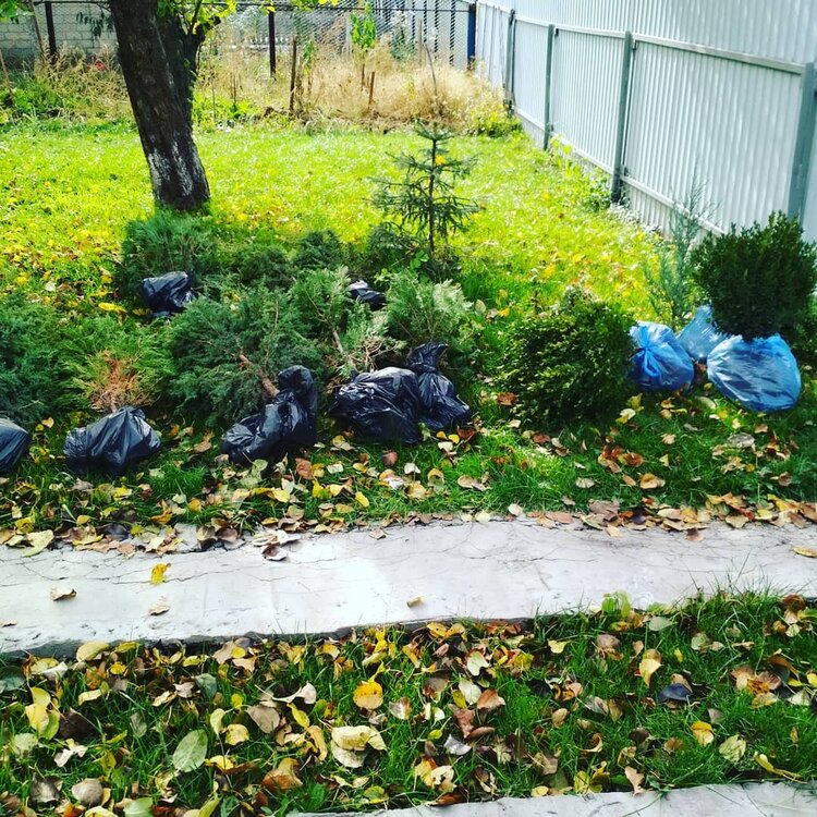

Березень-квітень 19-ого року можна вважати періодом наведення порядку у дворі.
Завіз землі, усе вирівняв, посіяв газон, про який мріяв, докупили не маленьку кількість саджанців винограду і фруктових дерев. Дружина почала засаджувати все, що можна квітами (лаванда, троянди, тюльпани і т.д.).
Висадили у дворі ялинку. Зараз вона вже підросла і дуже класна.

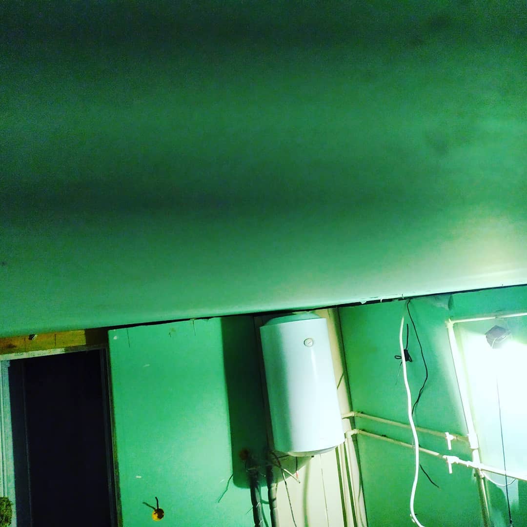

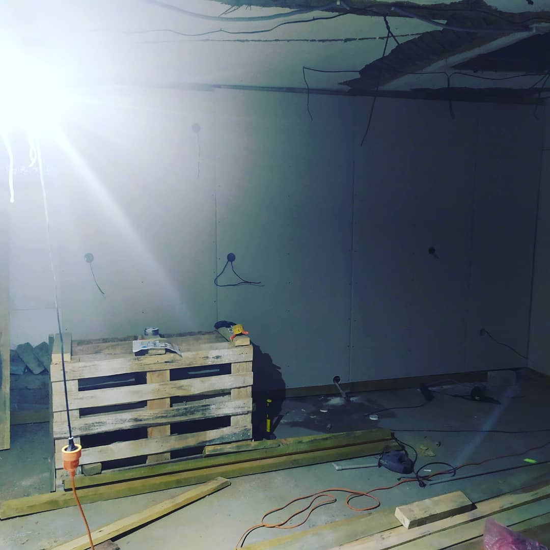

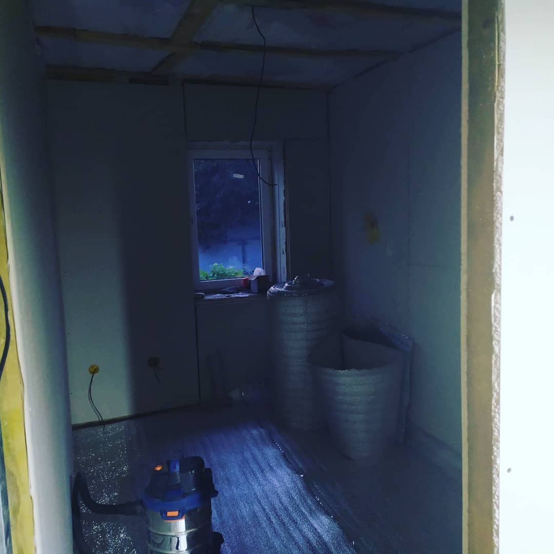

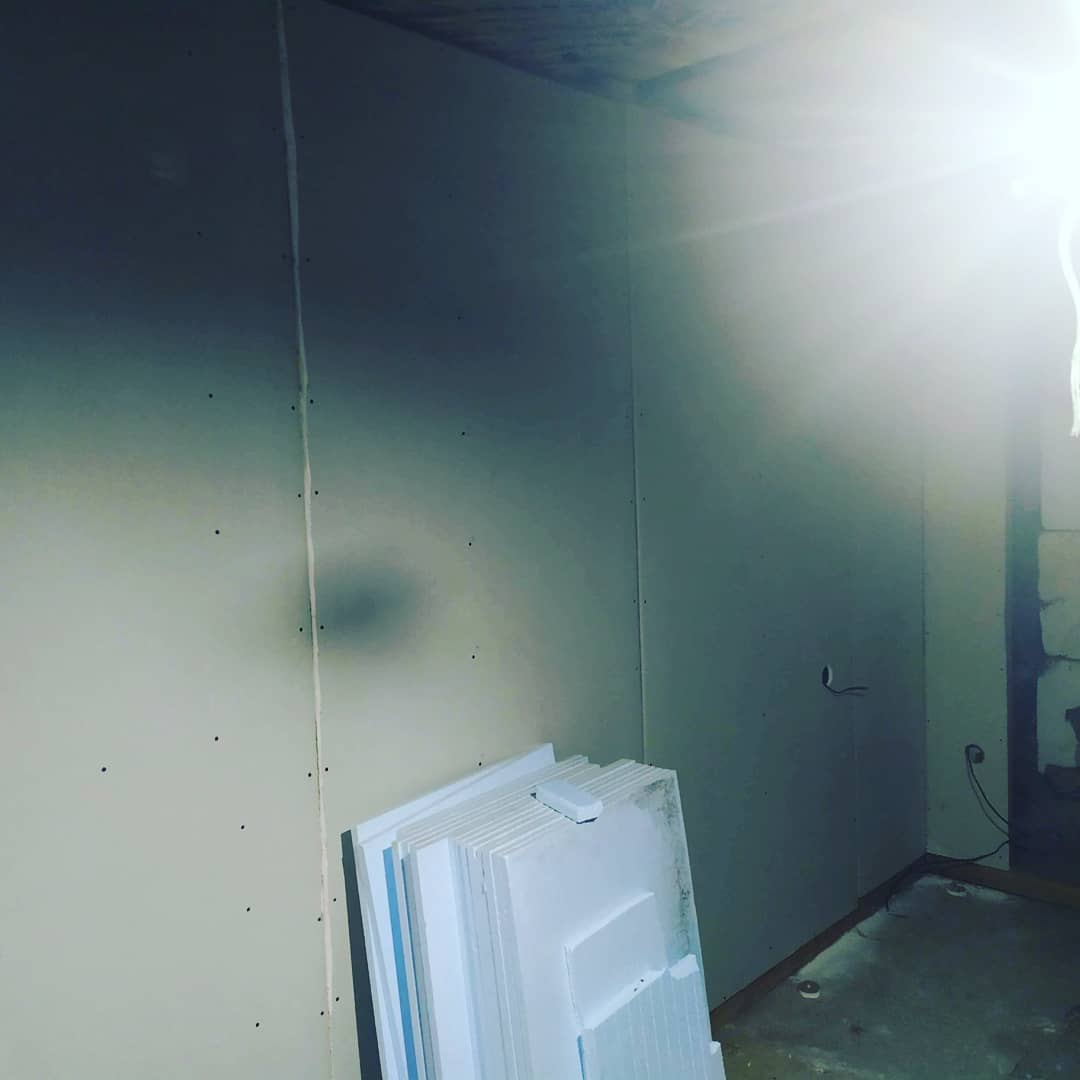

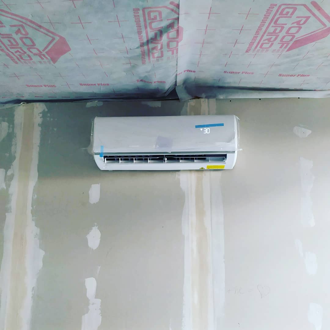

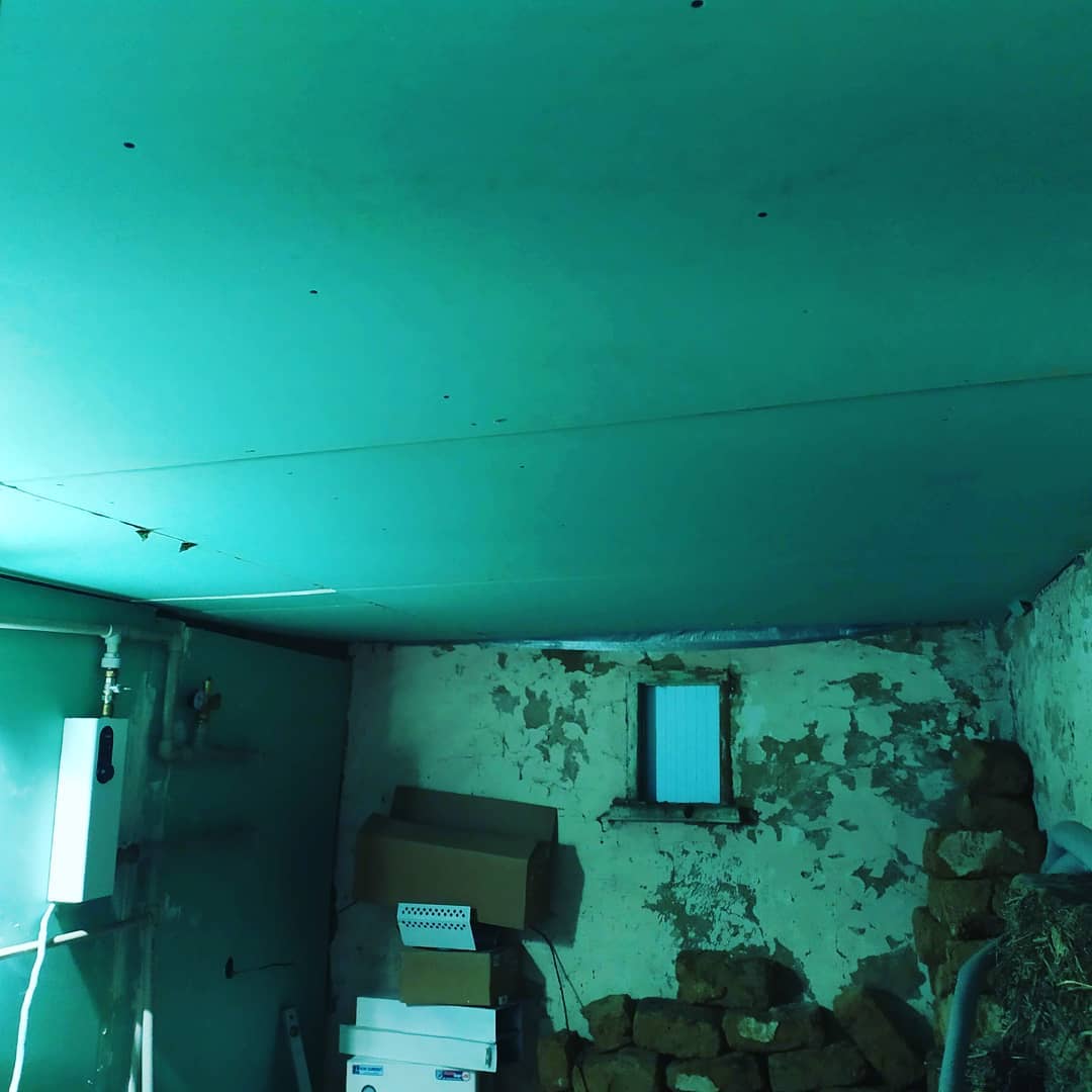

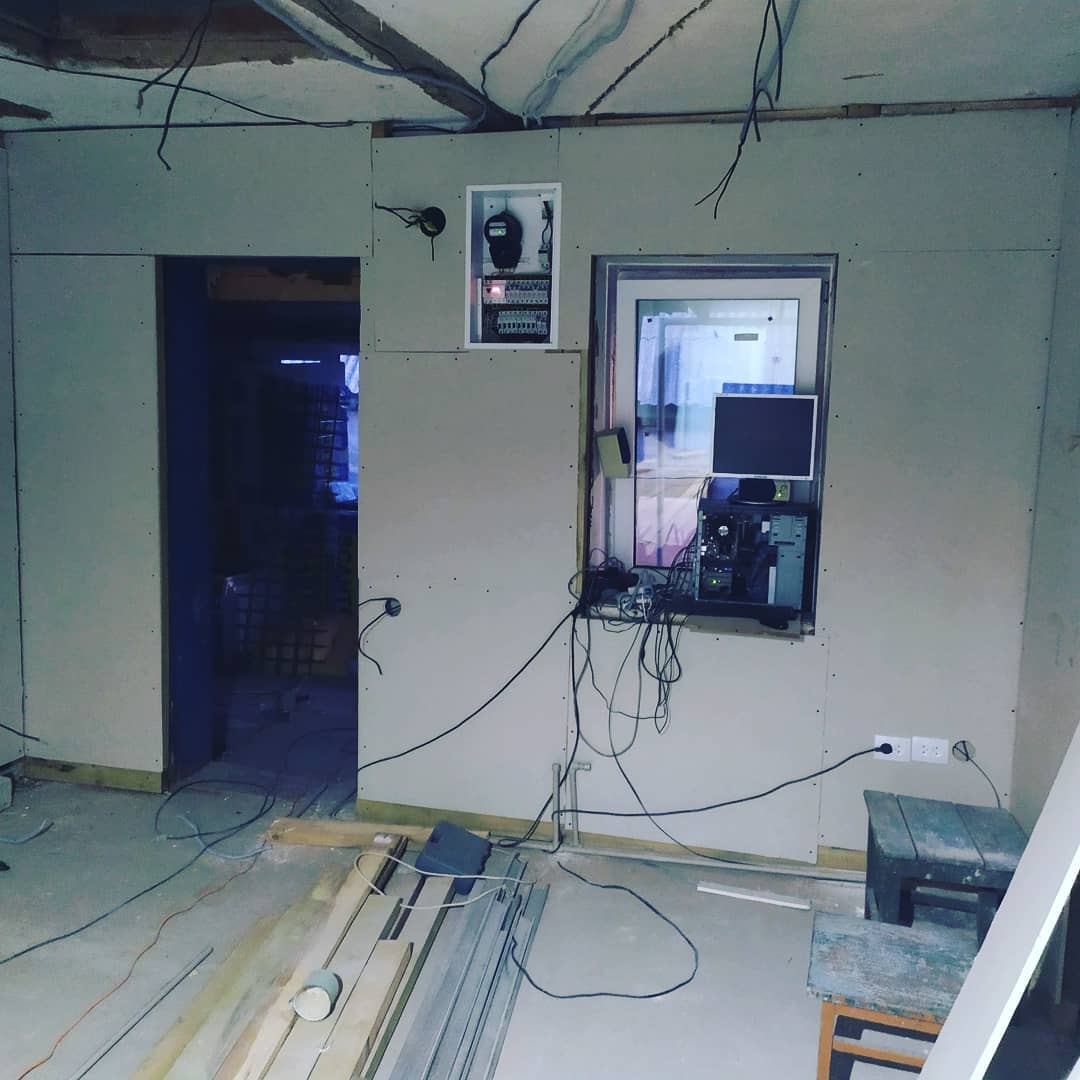

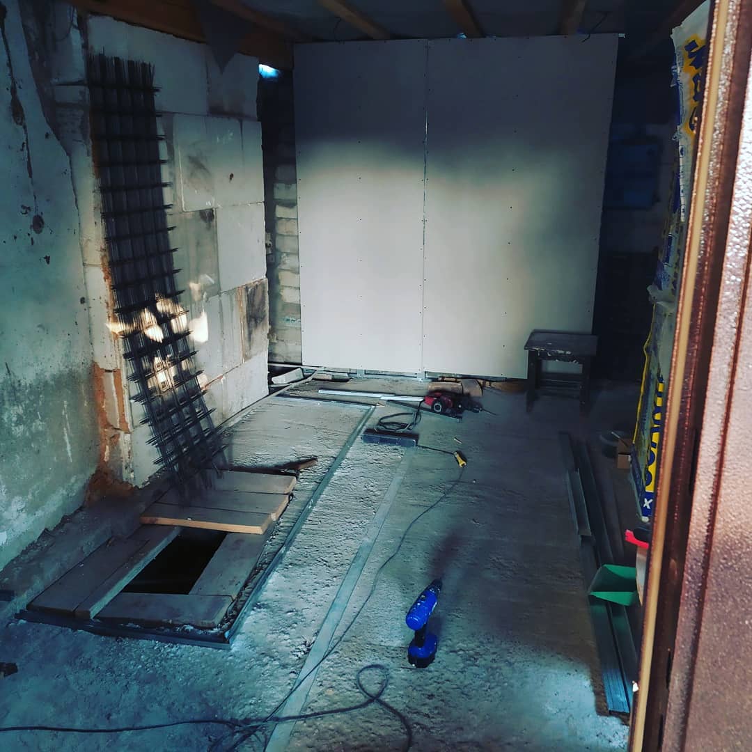

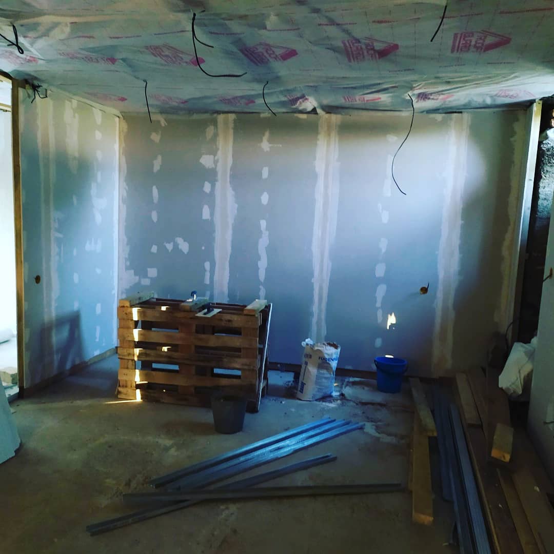

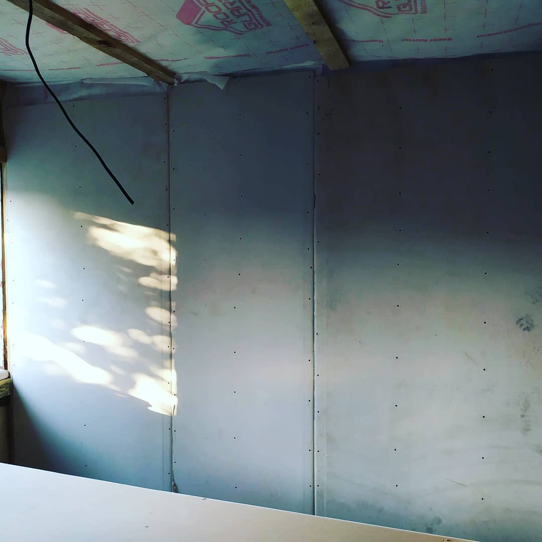

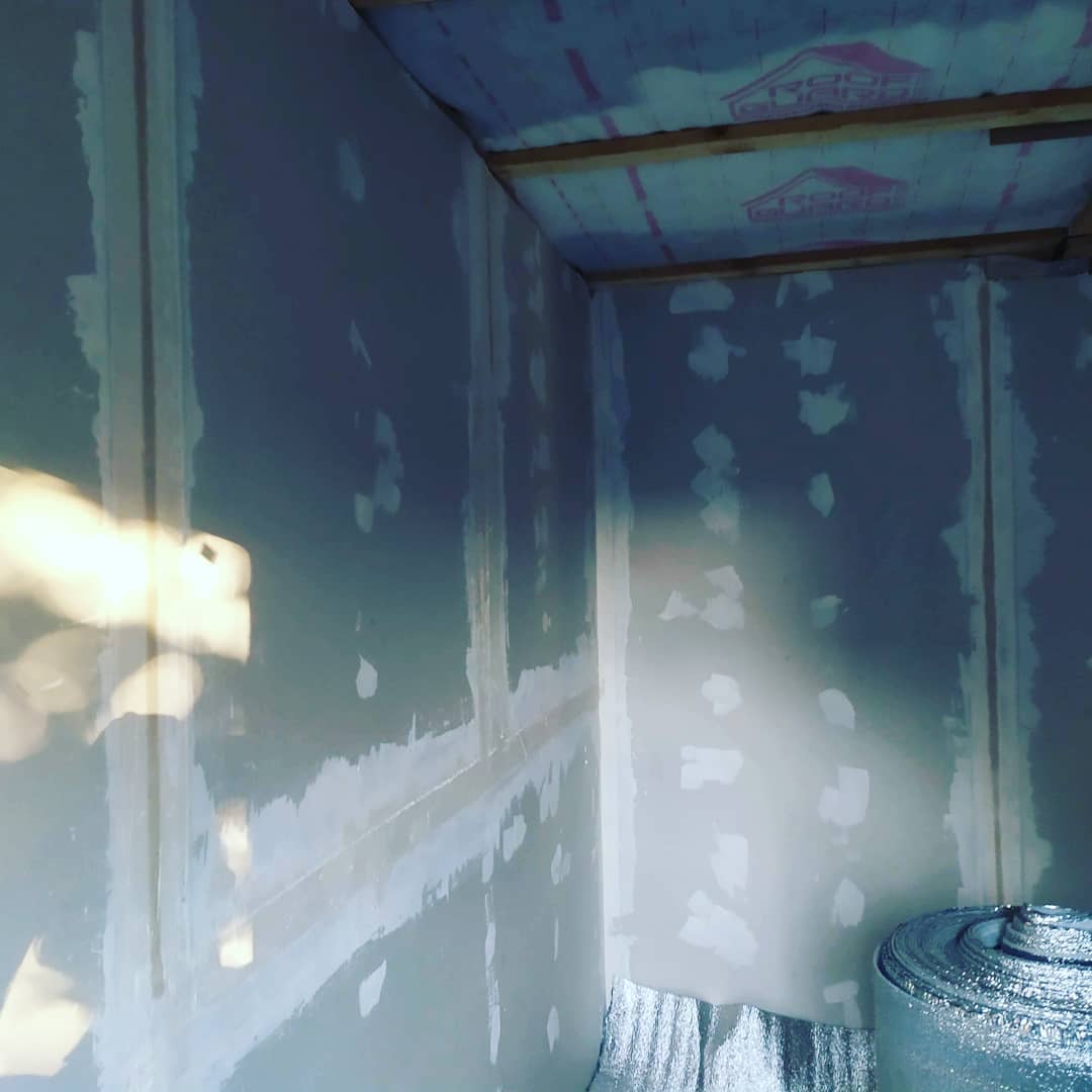

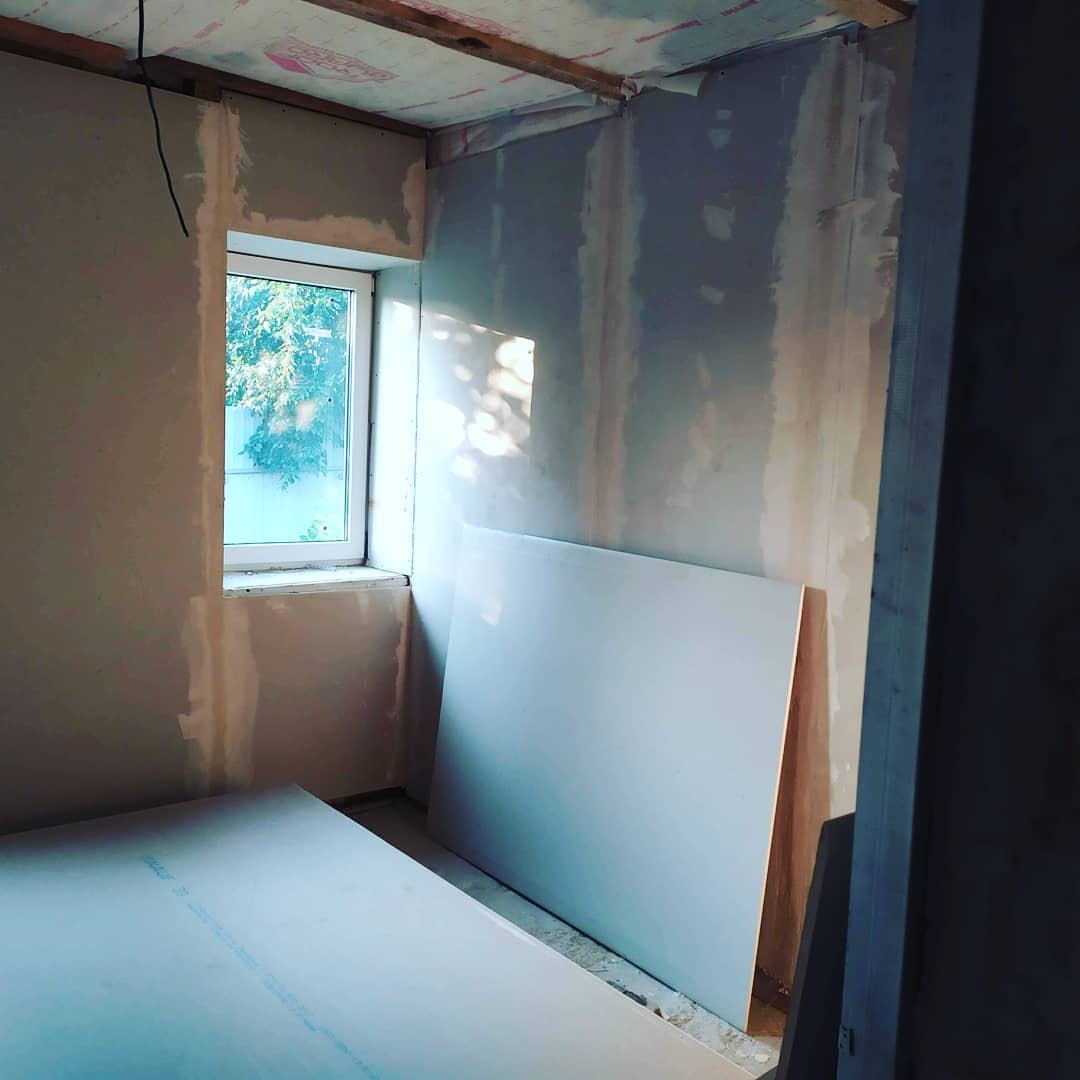

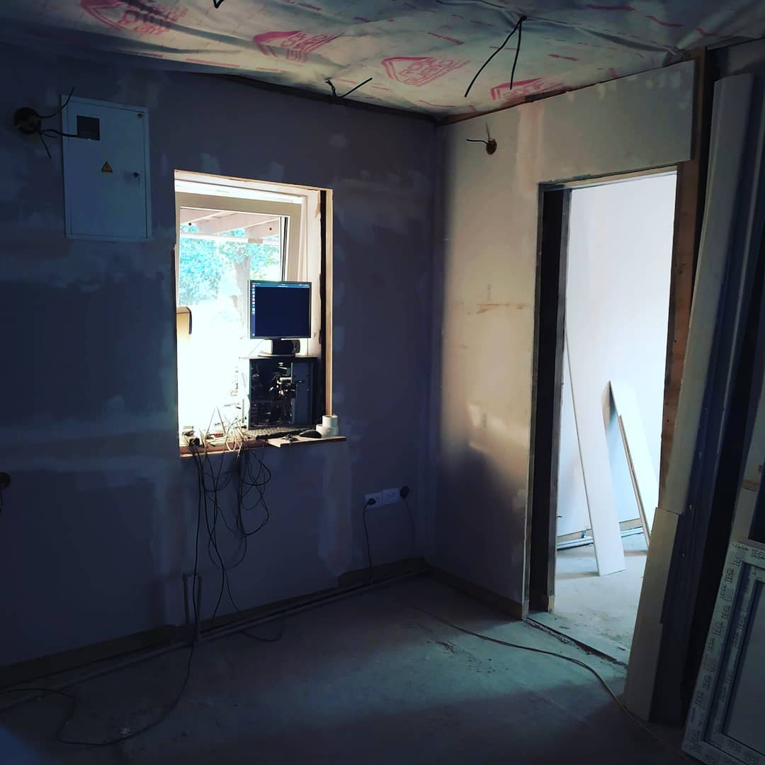

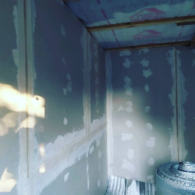

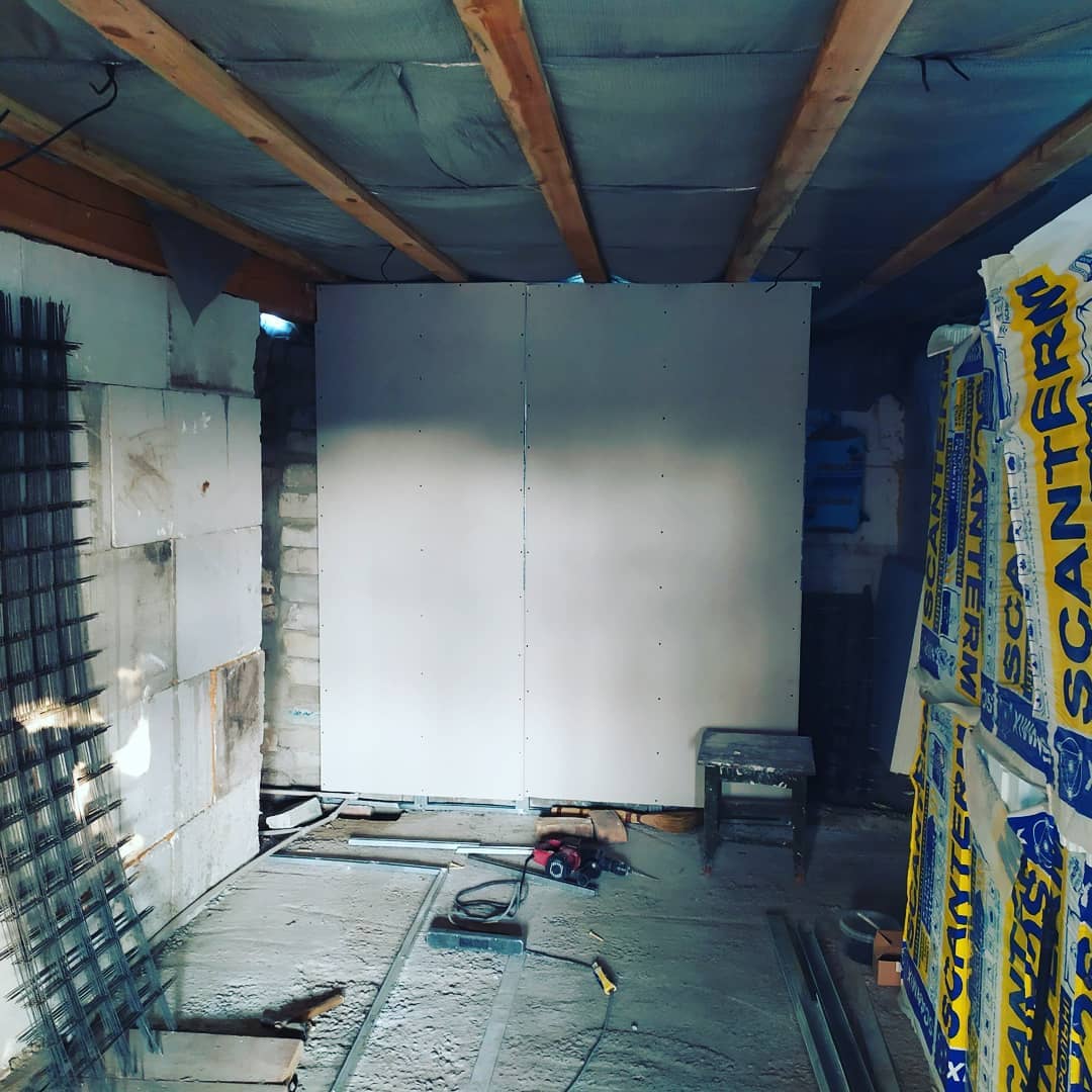

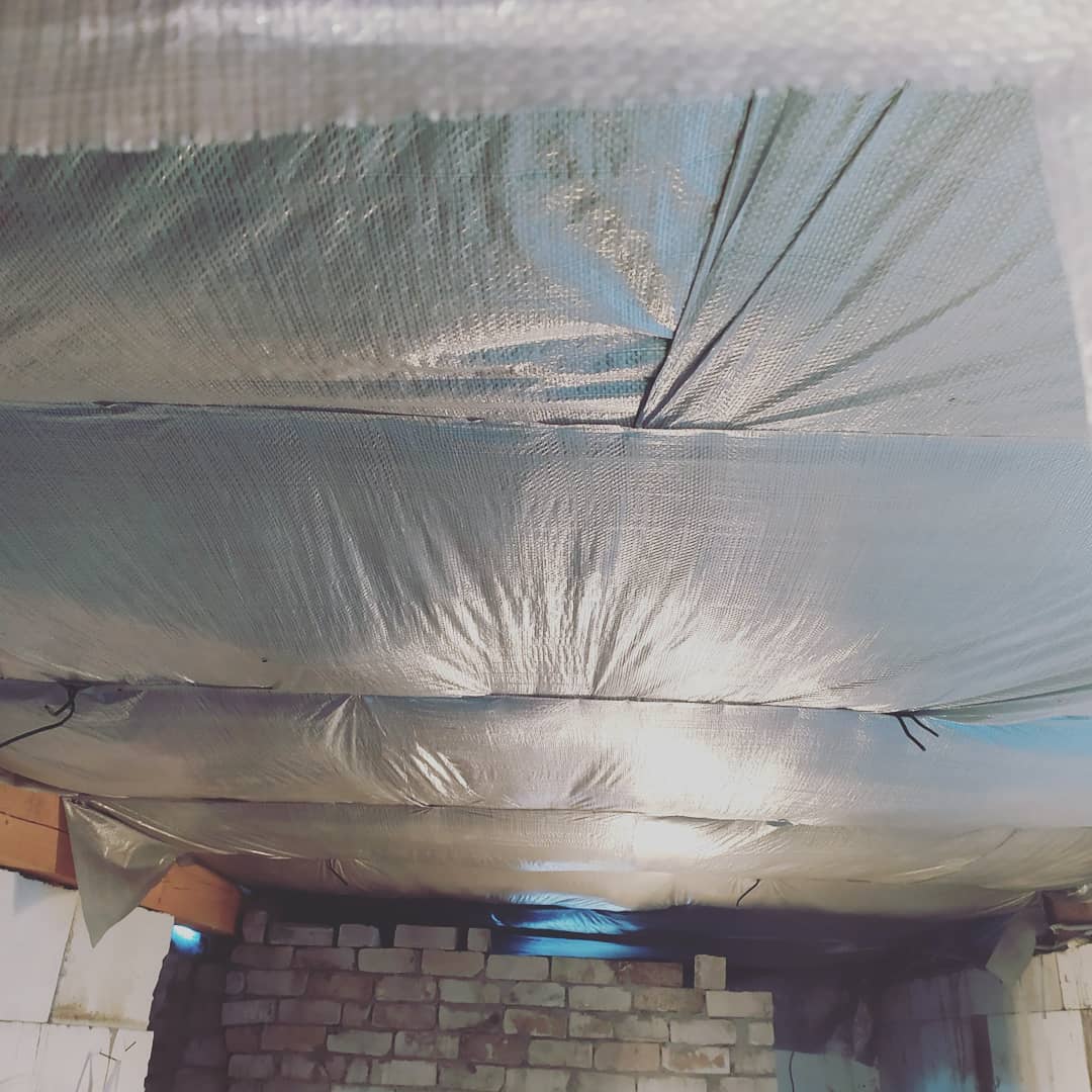

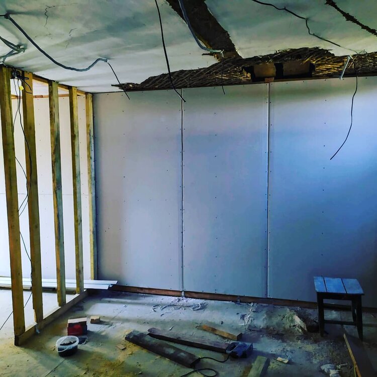

Кінець серпня - початок вересня 2019 року.

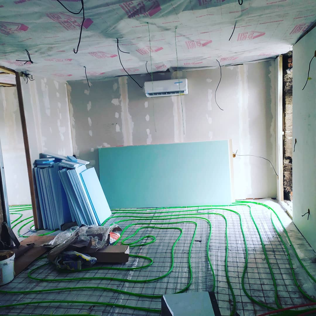

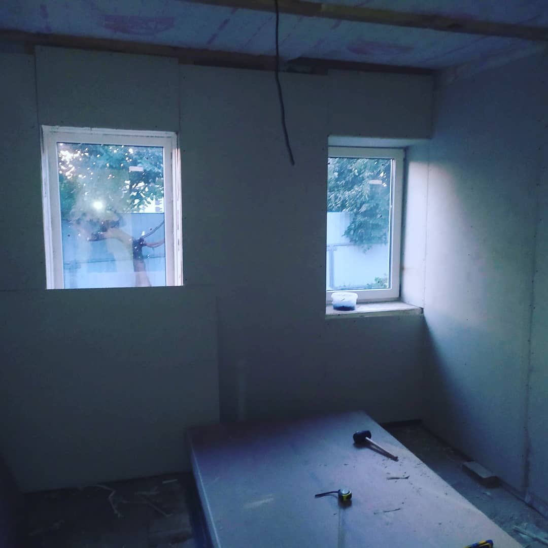

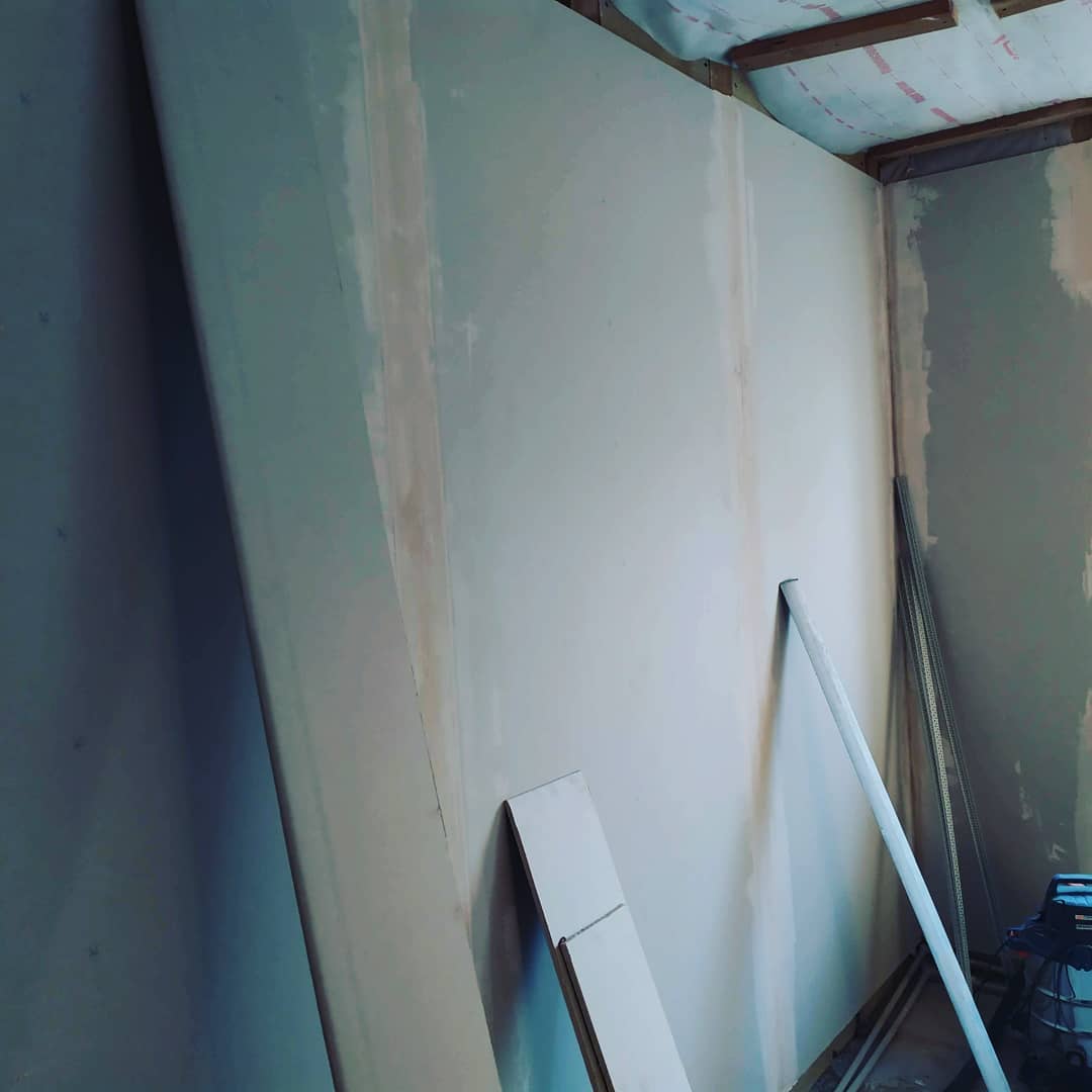

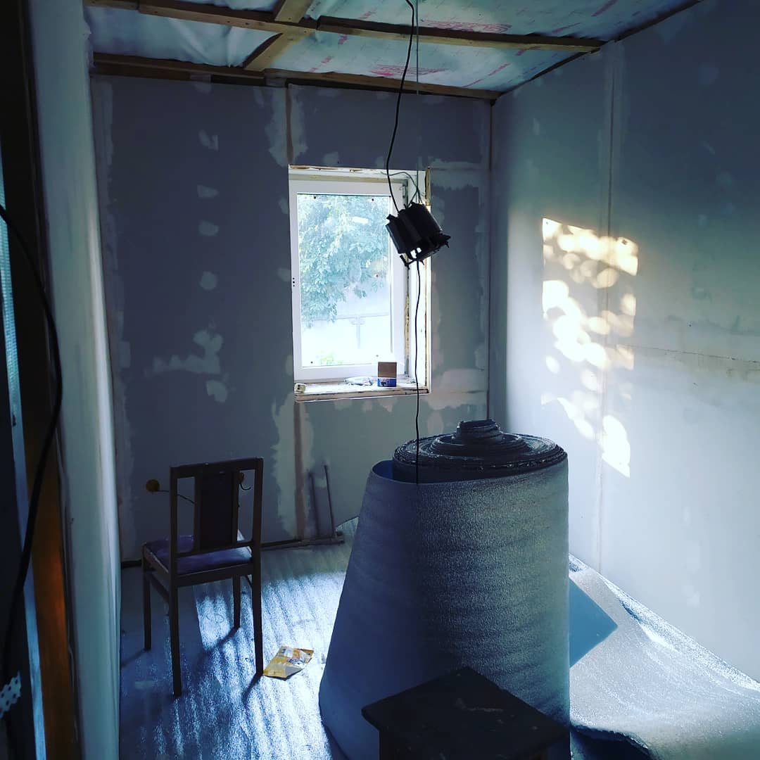

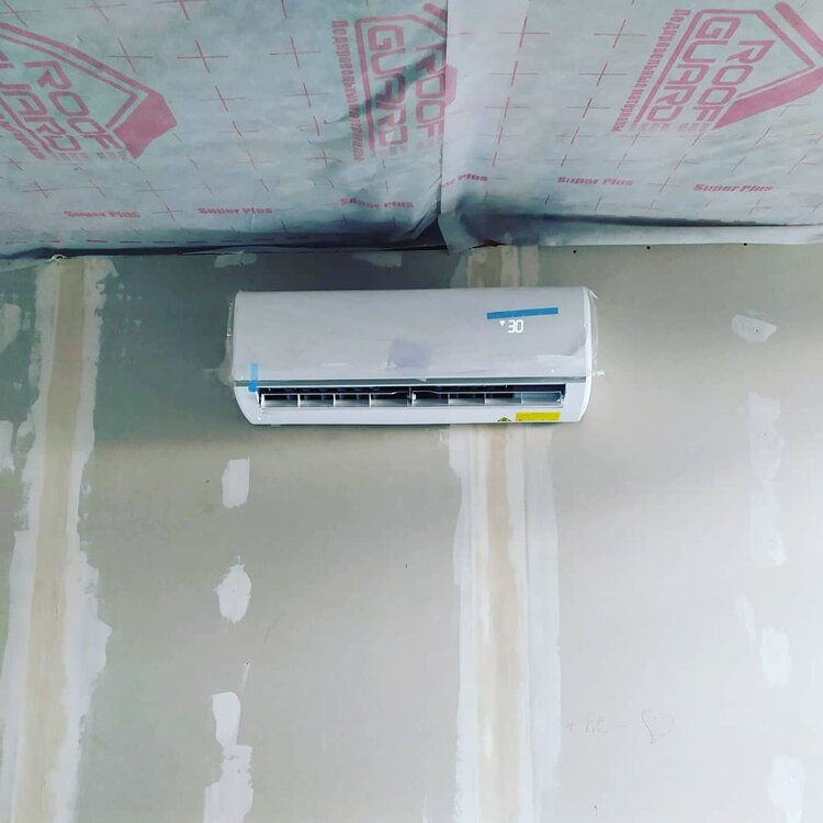

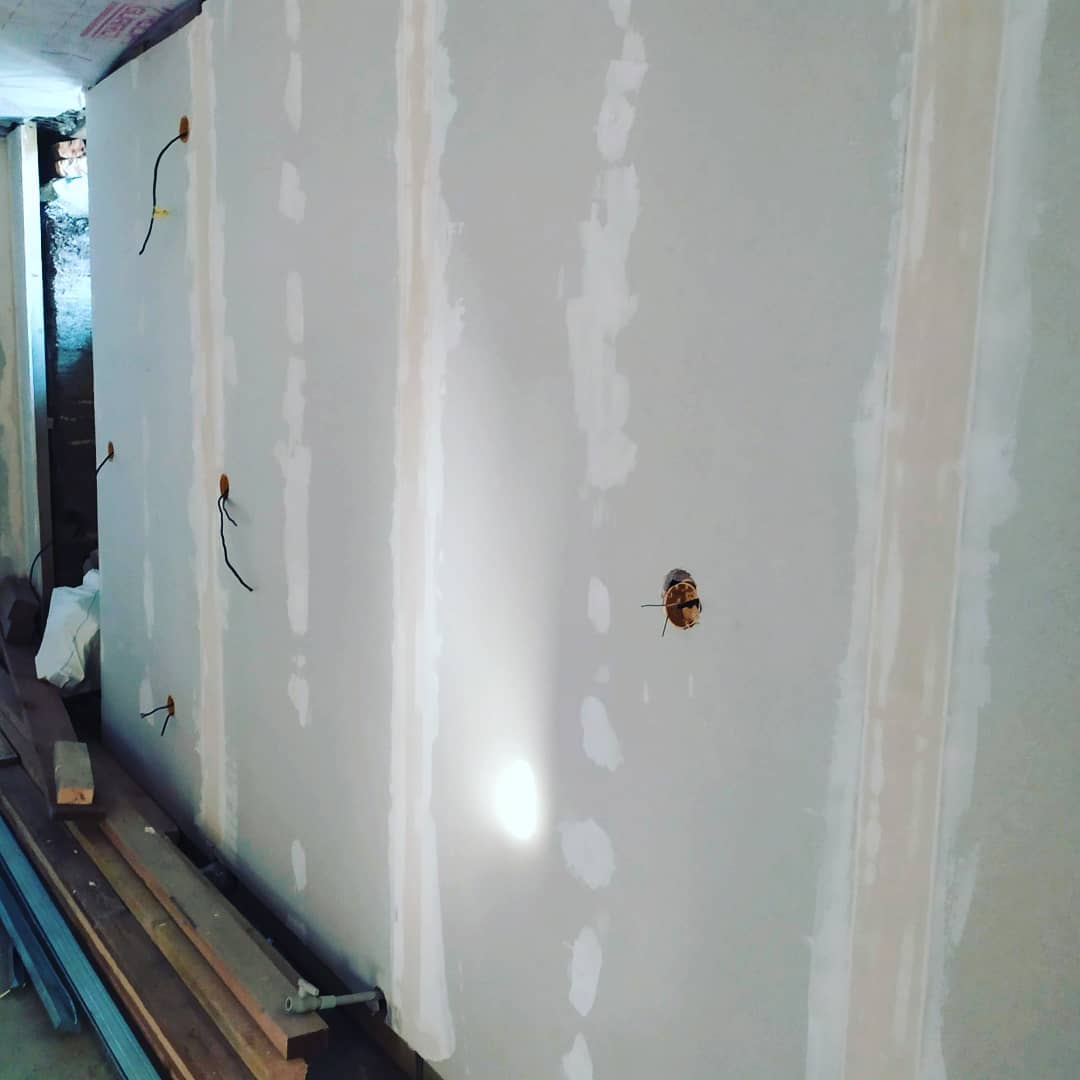

Роботи з монтажу гіпсокартону. Ванна кімната і котельня - вологостійкий, по будинку - звичайний, по периметру грубки - жаростійкий (самий важкий собака))).
Відразу ж після монтажу почав фуген фюллєром замазувати стики і саморізи. Для армування стиків і кутів використовкував клейку ленту - серпянку (не впевнений, що українською вона саме так називається).
Зашив стелю пароізоляційною мембраною (щоб не летіло сміття). Надалі планується натяжна стеля по всьому будинку.

Ще трохи фоток з дуже важливого етапу - гіпсокартонних робіт.
Увага на відео. Сподіваюсь, доня в останнє малювала стіни😁

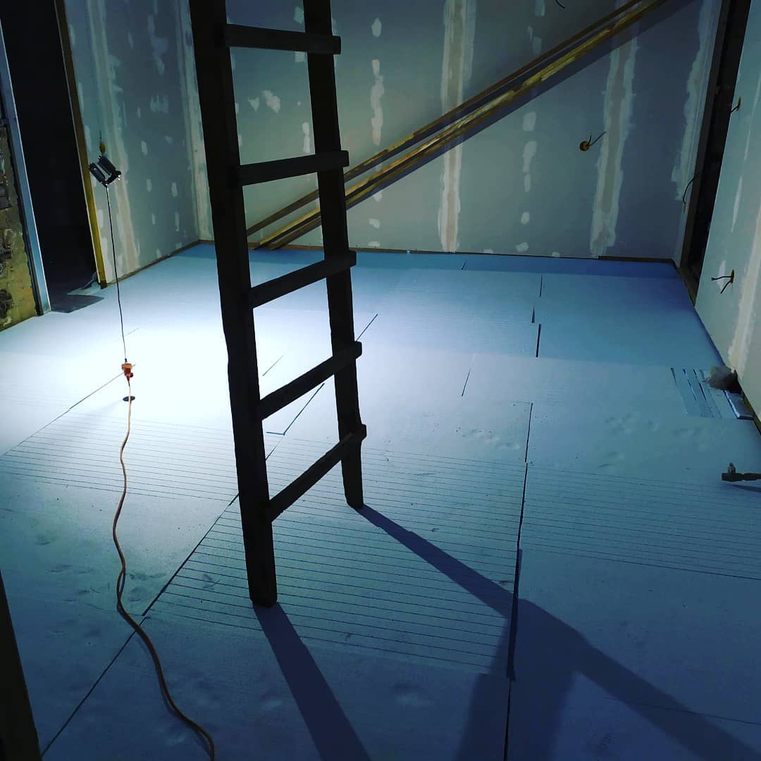

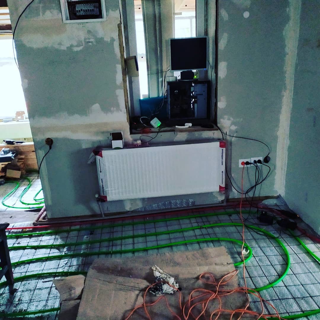

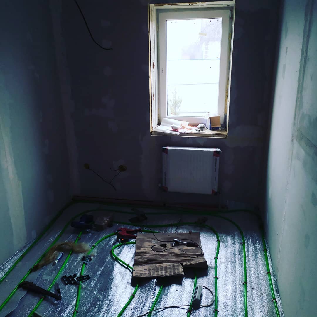

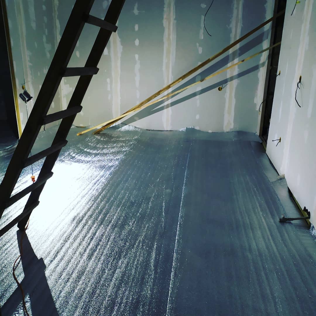

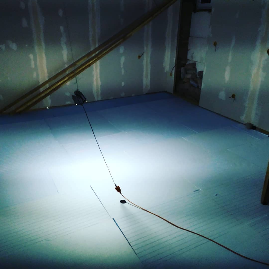

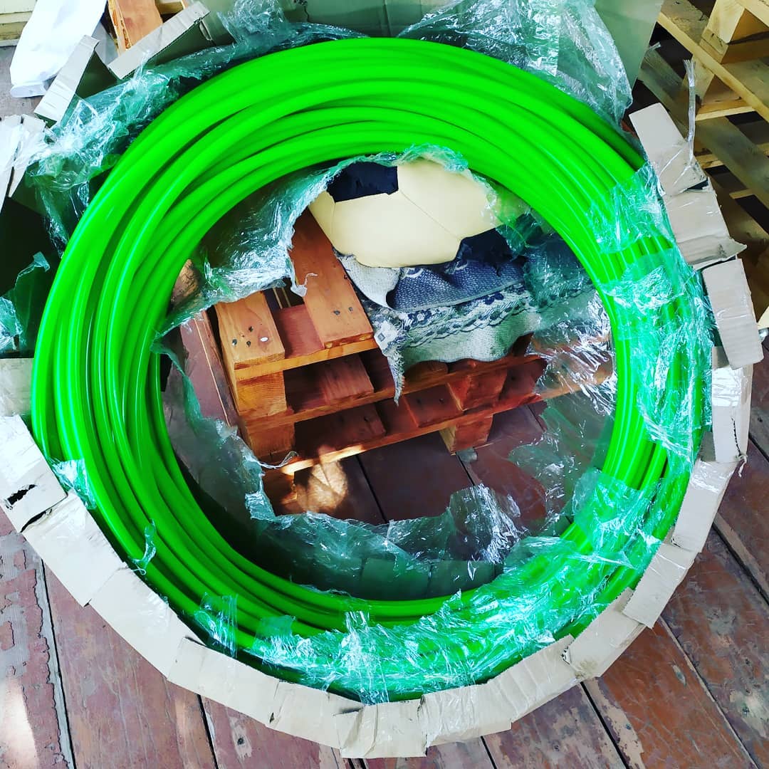

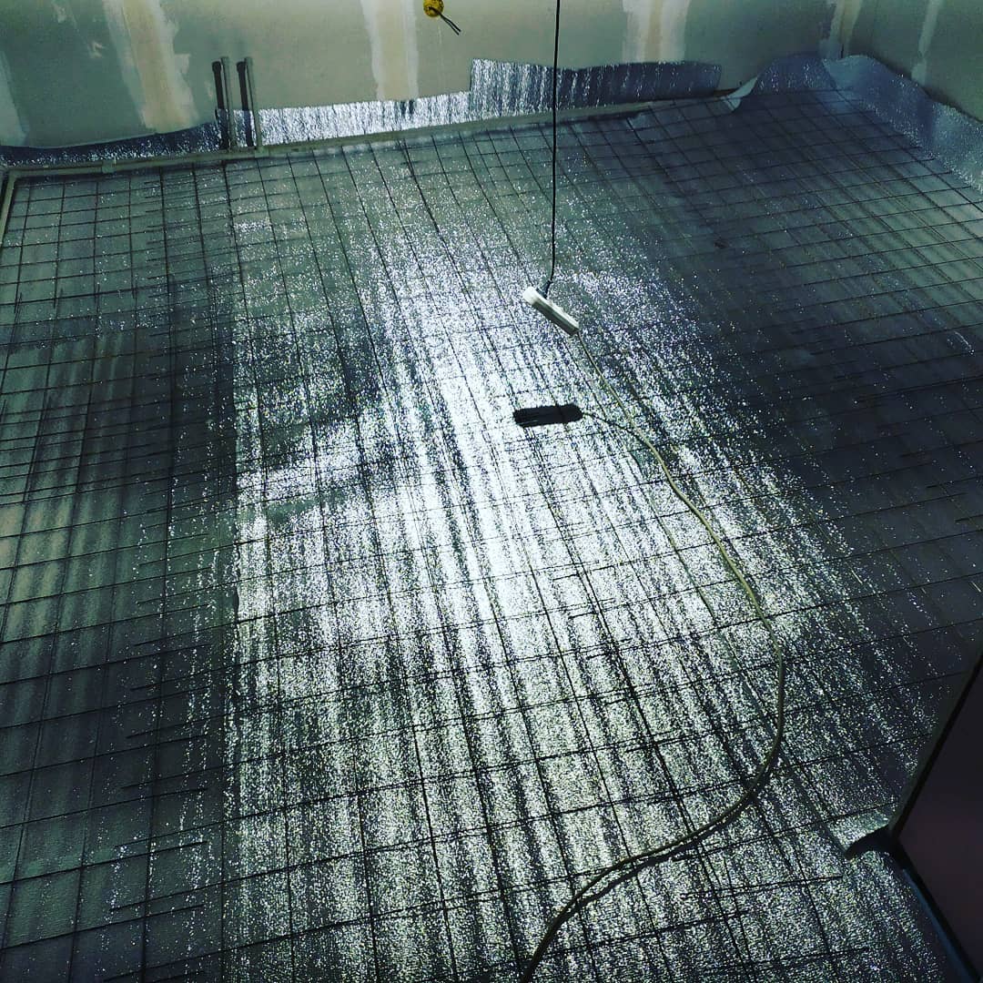

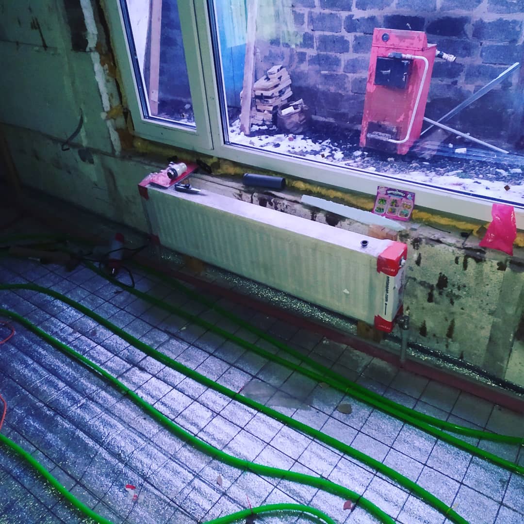

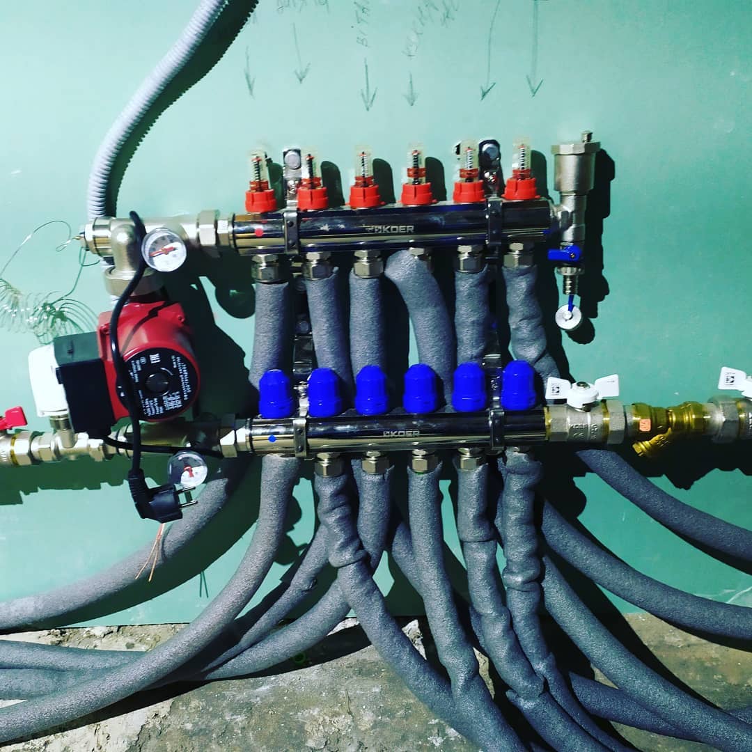

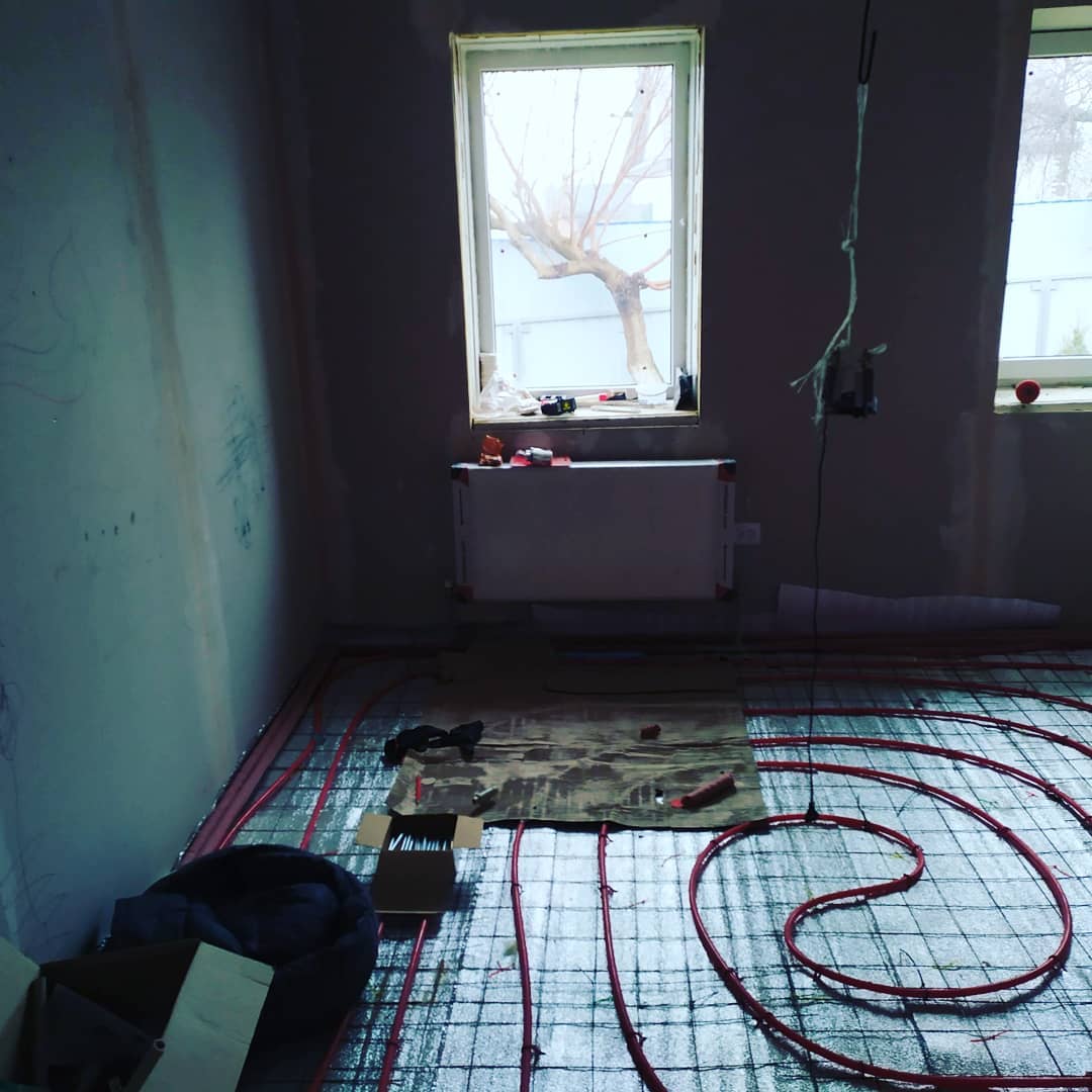

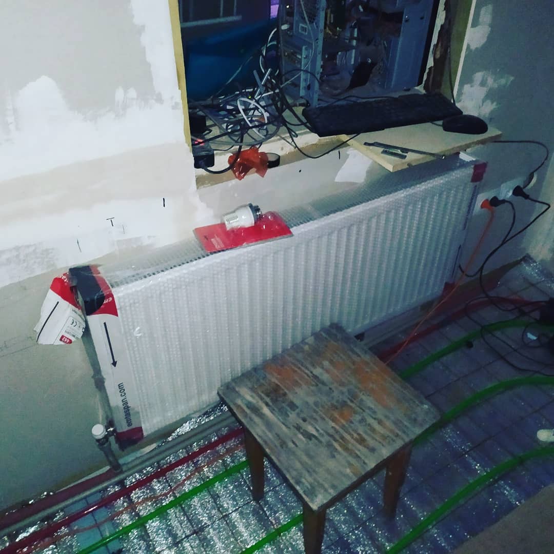

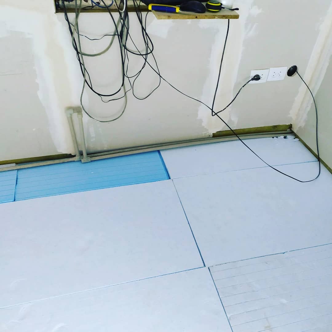

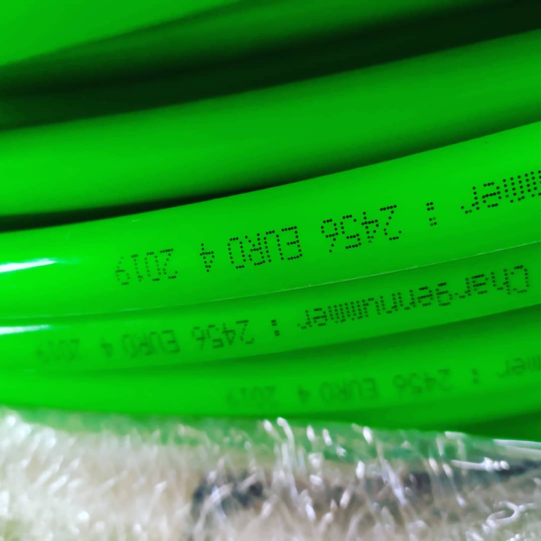

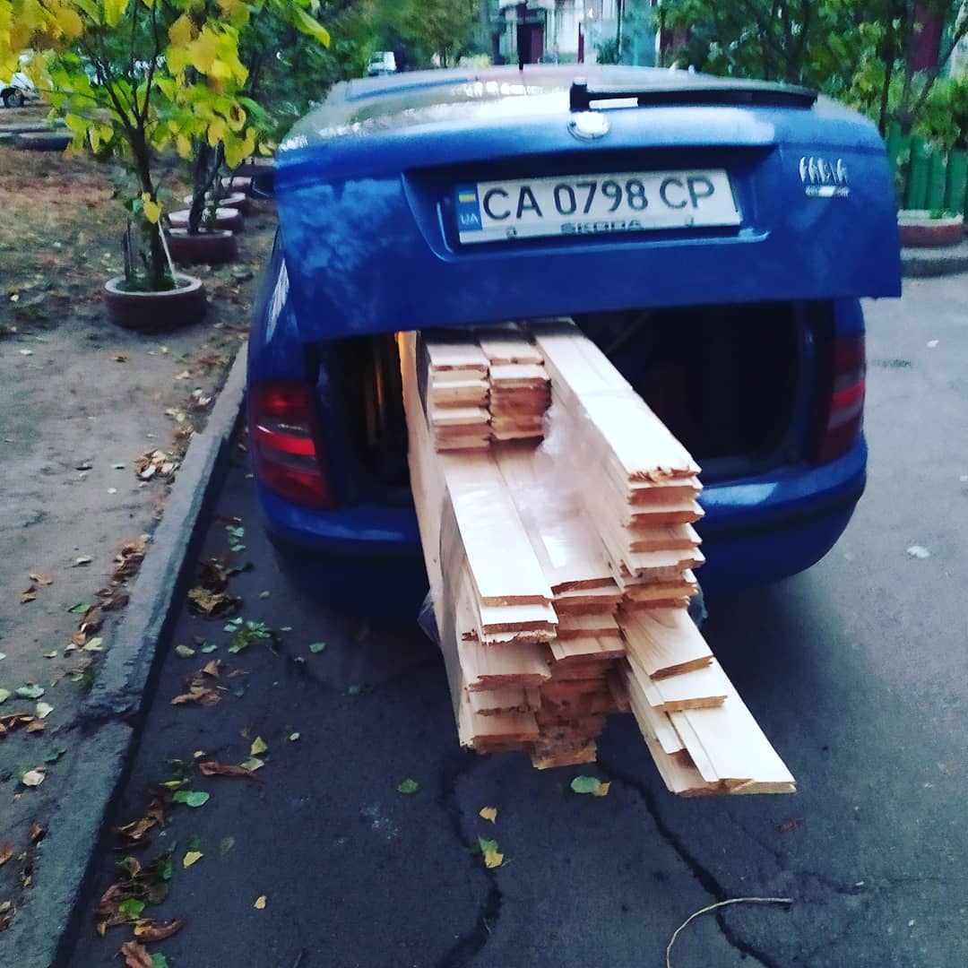

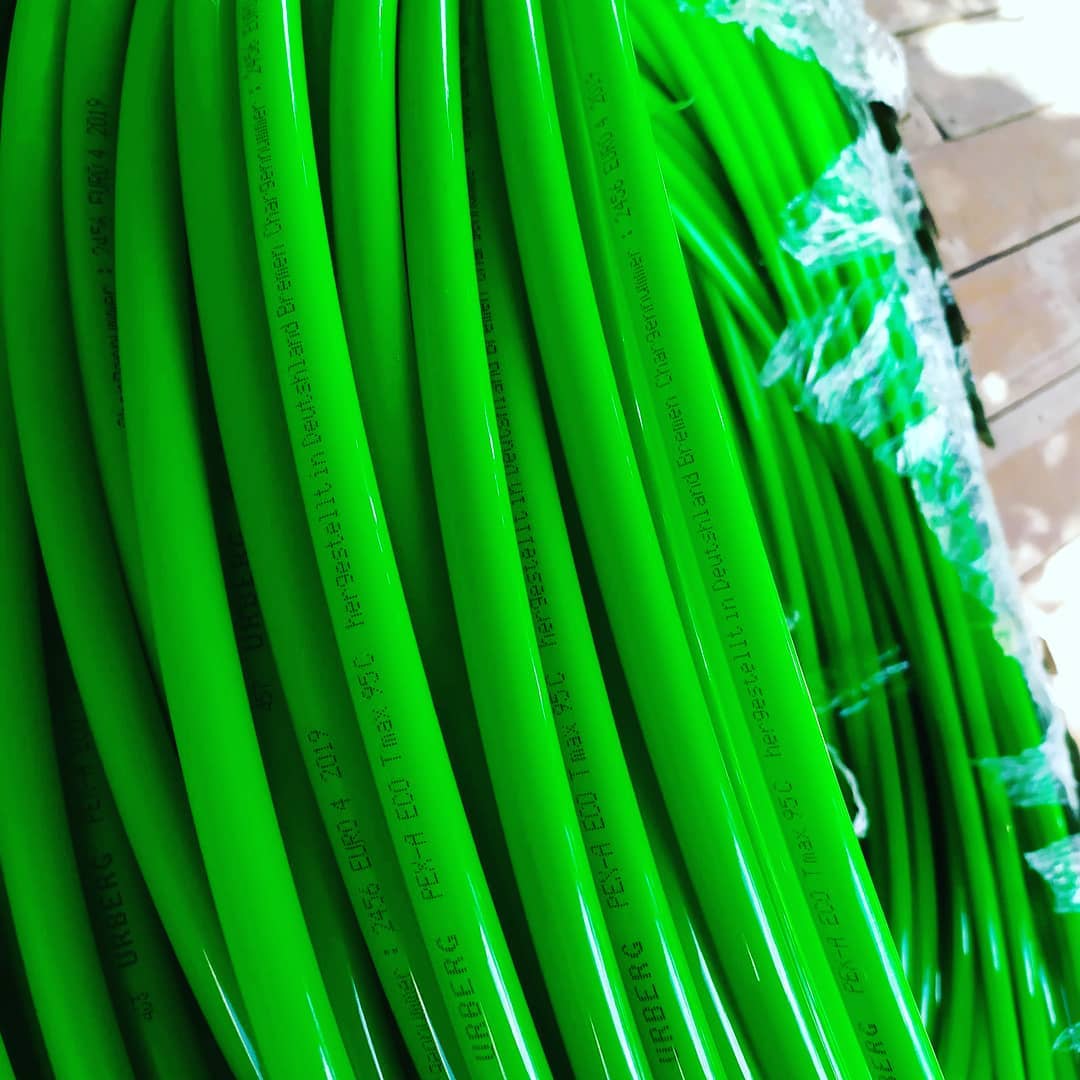

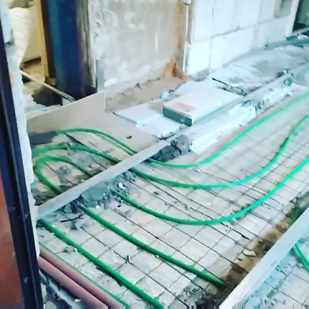

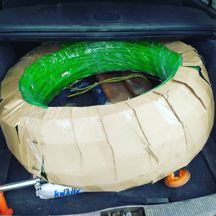

Кінець вересня 19-ого року. Придбав трубу для теплої підлоги. Почав укладати екструдований пінополістирол в два шари 3 + 2 см навхлест. Зверху 5 мм вспіненого поліетилену з відбивачем з одного боку (знаю, можна було і без нього, але на момент, коли це зрозумів, вона була вже придбана).
Порада, ніколи не розтягуйте трубу для теплої підлоги самотужки. Це реально дуже тяжко. Поки приловчився, дуже намучався.

Етапи розвитку вікна. З початку це було звичайне вікно в дерев'яній рамі. Потім я, захопившись виваляв його аж до низу і, відбудувавши частину, поставив маленьке вікно, але вже пластикове.
Минав час. Як кажуть, апетит приходить під час їжі. Дружина скомандувала, що їй треба більше світла. Довелось ставити повноцінні двері.
Приїхав я зранку ще годин в 6. Демонтував вікно, розібрав стіну. І вже до обіду мали гарні практичні двері на задній двір.
П.с. пізніше сендвіч змінили на склопакет

Жовтень місяць. Купив колектор для теплої підлоги, почав збирати котельню.

Із подій осені 19-ого року. Придбали вагонку, купили трохи хвойних рослин для подвір'я (частина з них не пережила зиму), зробили з дружиною пісочницю для доні, завершив етап з електрикою.

Листопад 19-ого. Продовжую займатись котельнею. Поставив бойлер, роспаяв 32-угу поліпропіленову трубу, опресував систему.
В результаті маємо шість контурів теплої підлоги, незалежні лінії на радіатори і ТП, електро та газовий котел, не забуваємо про грубку.

Грудень місяць. Встановив радіатори опалення. Мав за мету завершити систему опалення, щоб перевірити її роботоздатність до залиття чистової підлоги.

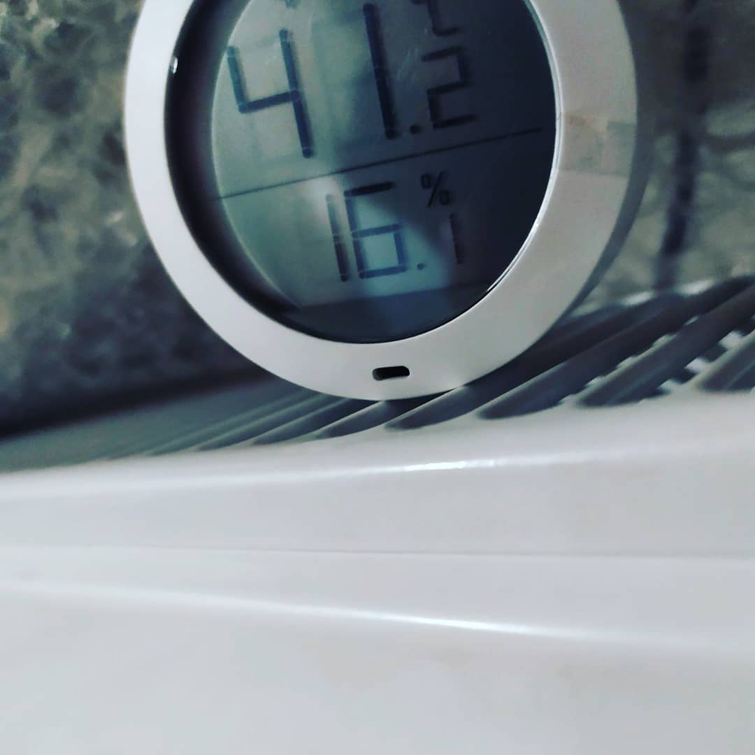

До початку зими я не встиг завершити опалення. А оскільки я був налаштований продовжувати (стіни, стеля є), вирішив додати ще один варіант опалення будинку.
Справа в тому, що заливати бетонну суміш для чистової підлоги потрібно з перевіреною опресованою системою. В системі відповідно, повинен бути теплоносій (в моєму випадку - це вода), котрий має властивість замерзати. Опалення теж включати місяць не можна, поки стяжка не набере міцності.

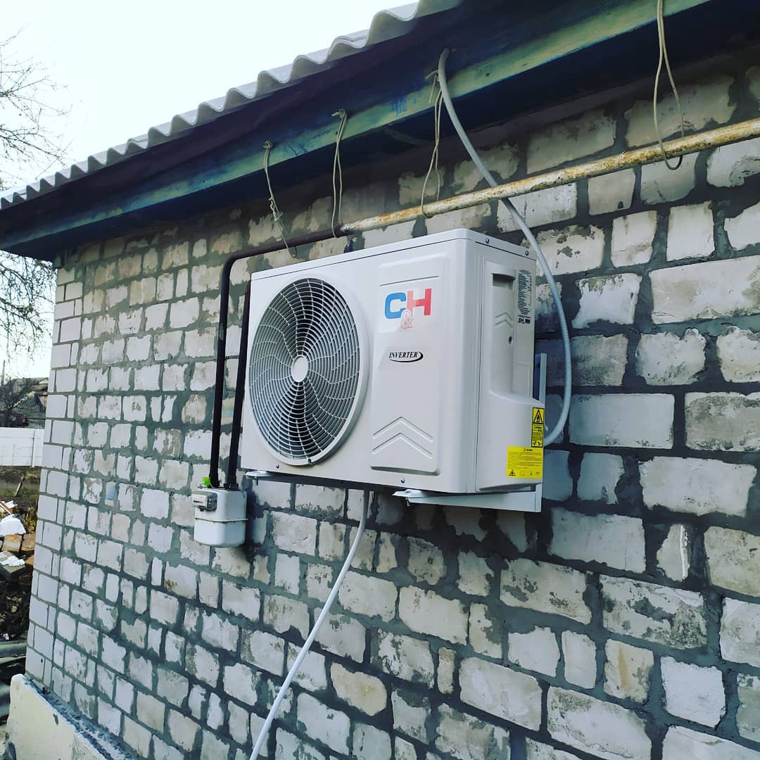

Тому я пішов шляхом встановлення інвертоного теплового насоса.
Перелопативши багато матеріалів, прийшов до єдиного раціонального варіанту - купер і хантер. У них є керування по ві-фі з будь-якої точки планети, заправляються найновішим фреоном, надійні компресори, найвищий клас енергозбереження. Єдиним недоліком тут виявилася ціна. Моделі до -25 градусів цельсія дванадцятого розміру коштували від 17 тис без встановлення. Плюс вони дотримуються норм суворо рекомендованих цін. Тобто ніде я не знайшов ціни, котра хоча б на 10 грн відрізнялась від рекомендованої. При цьому торгаші заробляють на пристрої не менше 40% (для прикладу, я на збірці компів маю запобіток 3-5%).
Дякуючи куму, я придбав те, що хотів з доставкою за менше ніж 12 тис. За встановлення заплатив ще близько 3.5 тис.
Але тепер я мав можливість підтримувати температуру вище нуля в будь-який момент дня і ночі.

До початку лютого 20-ого року я повністю завершив систему опалення і запустив її в тестовому режимі. Крім цього, утеплив стелю котельні та повністю все горище.
Виставив маяки, поставив крани на гарячу та холодну воду, перевірив на герметичність (на останньому фото подарунок собі на новий рік у вигляді хорошого ламінату 33 класу, що підходить для теплої підлоги).
