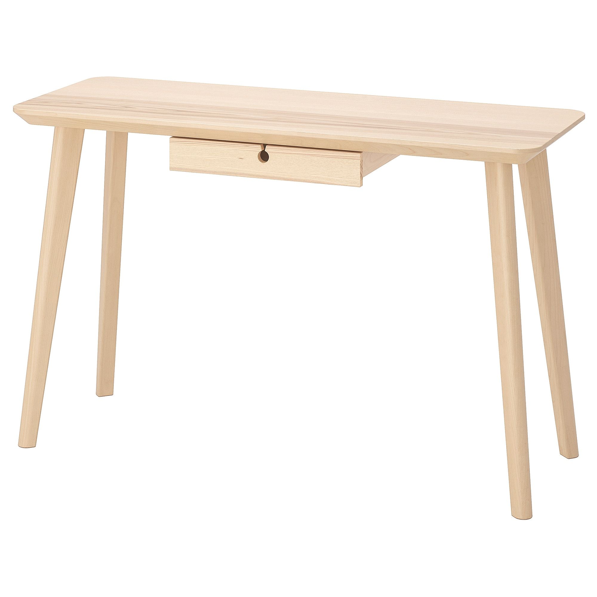

Всем привет!
Прошу совета и, возможно, оказание услуги.
Имеем стол LISABO (ikea):
Основа ножки: массив березы, акриловый прозрачный лак с оттенком
Фронтальная панель ящика: массив ясеня, акриловый прозрачный лак с оттенком
Верхняя панель: ясеневый шпон, ДВП, массив березы, акриловый прозрачный лак с оттенком, ДВП, Березовая фанера.

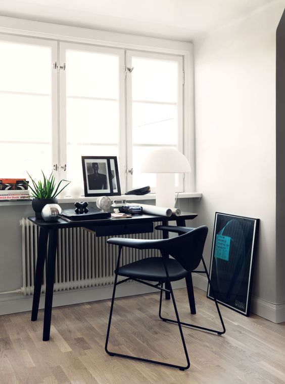

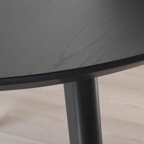

Я хочу затонировать его черным цветом, как на картинках.
Это возможно? Какая последовательность действий? Лаковое покрытие нужно снимать? Чем тонировать? морилкой и потом опять сверху лак? Какими именно красками/лаками/морилками?
Мне нужен черный цвет, без каких-либо оттенков коричневого.
спасибо

по правилам всем, то снимать подчистую, морилка, два слоя лака.
из практики, то всякое маляра сотворяли. умуддряли по водному лаку обычным нитроаком лупить и нормально держалось.
можете банально купить краситель снежка черный и хороший лак акриловый уровня адлер и задуть без шлифовки

У Саерлака есть серия концентрированых бейцев XM8000.
Номер 72 чернее измазаной смолой задницы негра ночью.

да не вопрос, можно сивам купить такой же концентрат. лень смотреть, но 5 лет назад он стоял 800 грн. сейчас наверное под двушку, да плюс ла5, тогда тс легче новый стол в цвете венге купить и не страдать.
да и у человека скорее всего акриловый лак на водной основе,как любят в ЭУвропе, а вы предлагаете уже на растворителе вариант

Водные красители не дают таких ярких и насыщенных цветов как бейцы на растворителях.
Это будет 51 оттенок серого цвета.
Покраска тонированными лаками кисточкой/валиком хороша тем, что её можно выполнить самостоятельно. А самим собой всегда можно договорится за качество.
мне не нужен насыщенный черный, тогда можно просто краской сверху закрасить черной, мне нужна тонировка, чтобы была видна структура дерева.

не структуры ,а текстуры.
и лак вам не перекроет так,как краска:beer:

первый вариант, проматовать -зерно 320 и вскрыть CL-440/30-Colorlack
remmers.net.ua/uploads/catalog/remmers-aqua-cl-44030-colorlack-tehnicheskoe-opisanie-fajl-pdf-121-kb-yazyk-russkij-20181002.pdf
второй варинт-все тоже самое, но сверху один слой лака

20 евро литр, безвоздушное распыление, нанесение сразу же после обезпыливания поверхности, устойчивость к царапинам только с отвердителем.

у меня дома межкомнатные двери, перекрашенная мебель из Икеи вскрыта этим продуктом и кстати без отвердителя

Вам вообще не стоит заморачиваться лаками, бейцами и технологиями работ с ЛКМ.
Икеевская мебель всегда идет разборной.
Отвезите ножку(царгу) в любую приглянувшуюся Вам столярку.
Ребята задуют пару вариантов отделки, оцените качество и запустите в работу весь стол.

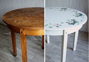

Спрошу здесь, а никто не сталкивался с реставрацией стола, есть деревянный румынский, побыл во влажном подвале, нужен ремонт с покраской
Этот стол не представляет ценности и данная работа мастером будет стоить дороже, чем сделать новый или где то так. А вот если сами, то это другое дело.

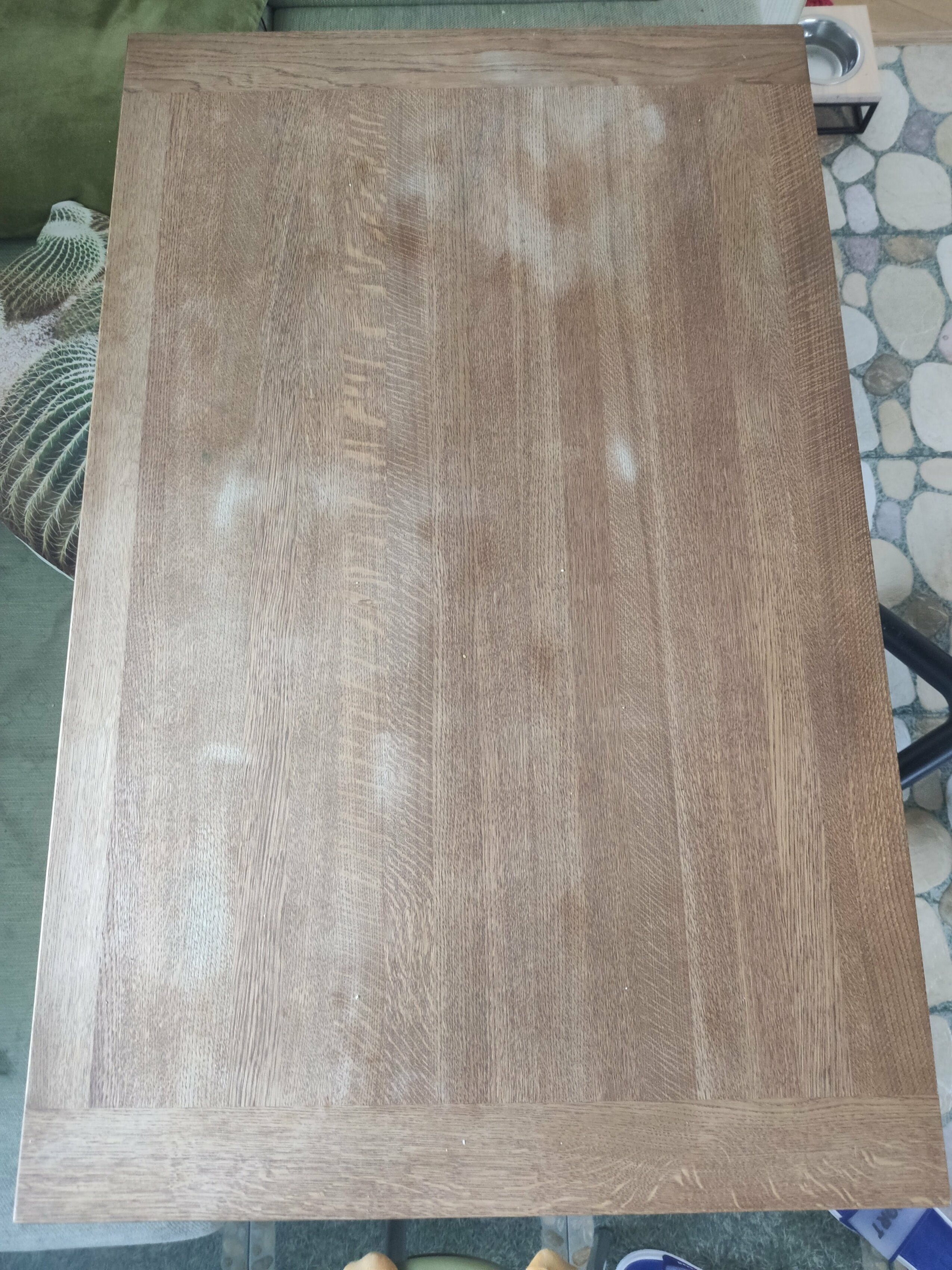

Подскажите, чем можно покрыть обеденный стол? Сейчас он выглядит как на картинке. Изначально было масло каое-то. Но оно очень легко вытирается обычной водой. Например если дети рисовали карандашами. Жена несколько раз натирала стол ядрами грецких орехов и цвет был прекрасный, но не устойчивый. В Эпицентре предложили какое-то масло, но бесцветное.
