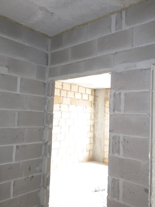

Хочу несколько модифицировать дверные проемы в квартире чтобы решить следующие проблемы:
1) Обнаружил, что над проемами нет бетонных перемычек, визуально видно провисание проема. Строители сформировали подобие перемычки посредством арматуры и цемента - вышло высота перемычки около 2-х см. Выглядит это все ненадежно. Хочу заменить эти перемычки на стандартные бетонные. Стоит это делать?

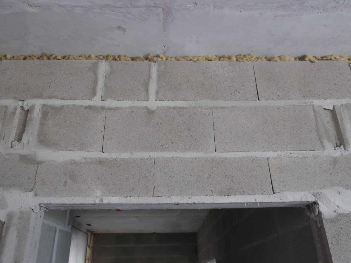

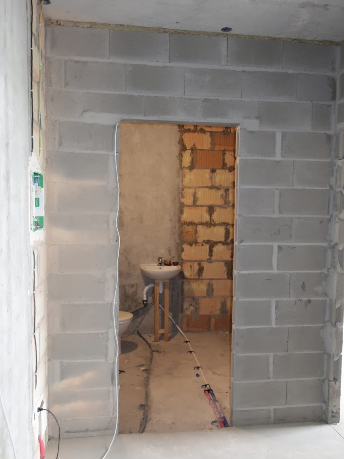

2) Проемы в комнаты под 80-е двери имеют такие маленькие выступы, что наличники однозначно прийдется подрезать и выглядеть будет уродски. Хочу сузить проемы под 70-е двери. Как лучше - переложить шлакоблок или наростить?

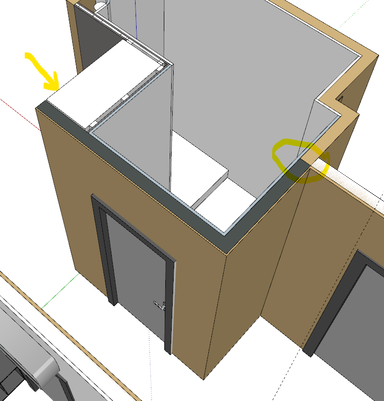

3) Также собираюсь возвести новую стенку в которой тоже будет сформирован дверной проем (на картинке стенка темным цветом). Насколько быстро после выведения стены можно начинать штукатурные работы? И еще: Там где желтый кружок - шлакоблок упирается в поротерм. Как их связать? ЗарезАться в поротерм? Стрелочка указывает на стену вентканала. Вентканал просто заштукатурить?

по фото перекриття вроді монолітне і мабуть на колонах.
якщо монолітне і на колонах то як варіант розібрати те що є над дверима і по новому перекласти, як варіант взяти товстішу арматуру, може й не 2 прутки а більше вкласти над пройомом.
ширину дверей думаю не варто зменшувати.
на фото 2 де мало місця для налічника, там може б по новому перекласти блоки.

Эксперт уговорил не трогать эти узлы с псевдоперемычками. Убедил, что узел стабилен.
Дверной проем со второго фото наверное наращу двумя брусами. Перекладывать - слишком много цепляет. Посоветуйте чем лучше брус к шлакоблоку прикрепить.
