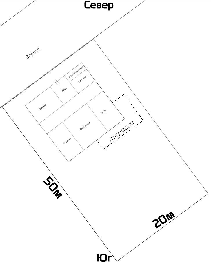

Lena12345 Опубликовано 3 октября, 2020 Поделиться Опубликовано 3 октября, 2020 Добрый день ! Есть участок , на котором хотелось построить одноэтажный дом , размером до 120 м2 . Участок в Вышгородском районе, планирует жить семья 2 взрослых, 1 ребёнок . Хотелось поросить вас прокомментировать , правильно ли я схематически расположила комнаты в зависимости от сторон света , или же стоит пересмотреть расположение ? Буду очень признательна за комментарии ) Ссылка на комментарий Поделиться на другие сайты Больше кнопок...
sly Опубликовано 3 октября, 2020 Поделиться Опубликовано 3 октября, 2020 зависит от личных предпочтений... например, по террасе - у меня сейчас она на востоке, но в новом доме сделал на западе - вечером приятнее сидеть в лучах заката. Сам проект же... странный. В первую очередь из-за коридора. У Вас коридор занимает эдак пятую часть дома. Ссылка на комментарий Поделиться на другие сайты Больше кнопок...
vadimv Опубликовано 3 октября, 2020 Поделиться Опубликовано 3 октября, 2020 сделал на западе - вечером приятнее сидеть в лучах закатаЕсли нужно именно в лучах заката, а не жариться с полудня до шести, то лучше северо-западная сторона. Но у ТС там дорога. ИМХО, терраса как раз в нормальном месте - на восток. Часть на северо-восток (там будет приятнее в жару), часть на юго-восток (а там в прохладную погоду). А сам проект - то ж не проект. Там даже толщины стен и мебели не нарисовано. Не о чем говорить. 1 Ссылка на комментарий Поделиться на другие сайты Больше кнопок...
Lena12345 Опубликовано 5 октября, 2020 Автор Поделиться Опубликовано 5 октября, 2020 Если нужно именно в лучах заката, а не жариться с полудня до шести, то лучше северо-западная сторона. Но у ТС там дорога. ИМХО, терраса как раз в нормальном месте - на восток. Часть на северо-восток (там будет приятнее в жару), часть на юго-восток (а там в прохладную погоду). А сам проект - то ж не проект. Там даже толщины стен и мебели не нарисовано. Не о чем говорить. Да это пока набросок , эскиз . Хотелось бы больше отзывов тех, кто живет в домах, насколько правильно расположили комнаты в зависимости от частей света . Или стоит что-то поменять ? Ссылка на комментарий Поделиться на другие сайты Больше кнопок...
vadimv Опубликовано 5 октября, 2020 Поделиться Опубликовано 5 октября, 2020 Хотелось бы больше отзывов тех, кто живет в домах, насколько правильно расположили комнаты в зависимости от частей света . Или стоит что-то поменять ?Выскажу сугубо свое личное мнение, не навязывая. Лично я бы сейчас, пожив в доме, делал так: - гостиная с окном на южную (юго-восточную или юго-западную сторону) для того, чтобы в доме было солнце зимой. Это очень важно. - спальни с окнами на восточную (юго-восточную) сторону, чтобы просыпаться не от будильника, а от солнца. Это тоже очень важно. - терраса на восточную (северо-восточную, северную) сторону, чтобы солнце освещало и прогревало ее с утра и не перегревало после обеда. Туда же кухня. - навес для машины (гараж) на северную (северо-западную) сторону, чтобы машина поменьше нагревалась. Плюс это дополнительная защита от осадков - они больше всего идут с западной (северо-западной) стороны. И лучше его делать впритык к воротам (улице), чтобы зимой не разгребать снег в проезде. Все остальное факультативно - где останется место. Ссылка на комментарий Поделиться на другие сайты Больше кнопок...
Марч80 Опубликовано 6 октября, 2020 Поделиться Опубликовано 6 октября, 2020 У нас гостиная на юг - да, зимой отлично прогревается от солнца. Терраса тоже туда же....но летом накрываем её маркизой, так как хочется спрятаться от солнца. Кухня на север - то что надо, не жарко. Топочная, кладовая - туда же. Одна комната выходит на север и хорошо что гостевая, так как для жизни юг и восток лучше. Ссылка на комментарий Поделиться на другие сайты Больше кнопок...
calco Опубликовано 3 ноября, 2020 Поделиться Опубликовано 3 ноября, 2020 Выскажу сугубо свое личное мнение, не навязывая. Лично я бы сейчас, пожив в доме, делал так: - гостиная с окном на южную (юго-восточную или юго-западную сторону) для того, чтобы в доме было солнце зимой. Это очень важно. - терраса на восточную (северо-восточную, северную) сторону, чтобы солнце освещало и прогревало ее с утра и не перегревало после обеда. Туда же кухня. Я вірно розумію, що у Вас вихід на терасу з кухні, і тераса з великою кімнатою не пов'язана взагалі? Ссылка на комментарий Поделиться на другие сайты Больше кнопок...
vadimv Опубликовано 3 ноября, 2020 Поделиться Опубликовано 3 ноября, 2020 у Вас вихід на терасу з кухні, і тераса з великою кімнатою не пов'язана взагалі?Нажаль, у мене тераси взагалі немає, через обмеження ділянки та проекту. Замість неї окрема "літня кухня". Але краще було б мати терасу. Ссылка на комментарий Поделиться на другие сайты Больше кнопок...
Деревянщик Опубликовано 6 ноября, 2020 Поделиться Опубликовано 6 ноября, 2020 зависит от личных предпочтений... например, по террасе - у меня сейчас она на востоке, но в новом доме сделал на западе - вечером приятнее сидеть в лучах заката. Сам проект же... странный. В первую очередь из-за коридора. У Вас коридор занимает эдак пятую часть дома. А где еще человек по Вашему должен упражняться в стрельбе из лука? Ссылка на комментарий Поделиться на другие сайты Больше кнопок...
