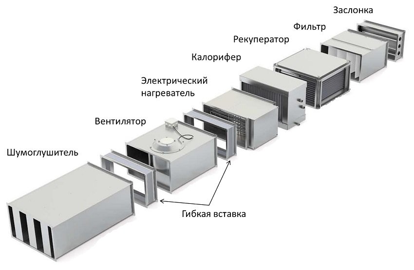

Всем привет!
Речь о такой штуке:
Камерады, у кого есть опыт установки/эксплуатации подобных систем? Приточно-вытяжная. Хочу понять настолько эта штука удобна/выгодна для частного дома.
Дом:
picture.php?albumid=8239&pictureid=96277
Хочу задействовать ее во все помещения, кроме мастерской 12. Установка самого "движка" планируется в техническое помещение 5 (2.5м по самой длинной стене). С рекуперацией, канальным фанкойлом и т.д. Не уверен с сан узлами, возможно, там нужна отдельная бесканальная система.
Отдельно интересно есть ли какая-то автоматизированная возможность перекрывать каналы в отдельные помещения для его изоляции и создать хоть какое-то подобие автономного микроклимата.

вы представляете себе стоимость подобного решения?
если нет - то говорю - от 6-7 куе минимум.

в своих мечтах думал о 4-5 :)
готов взвесить остальные +/- этого решения, цена уходит в минус, но это один и параметров, пусть и оч весомый)
альтернативы тоже интересны

у меня вентсовский рекуператор стоит. В нем есть постнагрев. охлаждения нет (а надо бы). увлажнения нет (а очень надо бы). Система (рекуп+обвязка+воздуховоды+работы) обошлись порядка 100 тыс.
Прикурочить к нему охлаждение - никто тольком не знает, как. есть фреоновый теплообменник, но внешнего блока нет. нужен какой то ккб, который надо как то обвязать. Вентс своего решения не дает. Несколько монтажников кондиционеров отказались от этой задачи - говорят, можем при желании на вас потренироваться, но за ваш счет.

постнагрев -в нем был встроенный. как бы нагрев - это не проблема - это просто тен/спираль, который греется током и обдувается проходящим воздухом.
А охлаждение - по фанкойлу кто то должен же гонять холодную воду/фреон. кто его будет охлаждать? нужен внешний блок. если покажите, какой именно фанкойл хотите применить, скажу, можно ли его применить без танцев с бубном. Я очень хотел сделать канальное охлаждение после этого лета, но рабочего решения с удобоваримым бюджетом не нашел. пока планирую просто доставить кондиционеры покомнатно (несмотря на бюджет в 3куе).

Если ты планируешь, 3к у.е вкинуть в кондиционеры, а не проще ли взять что-то типа такого варианта( на форуме были на него вроде отзывы, есть и его модели послабее). И допустим летом его юзать для охлаждения, а зимой непосредственно для отопления, у тебя же все на электрике, и с ТП он должен адекватно работать.
Из маломощных решений с коробки, это кажись MYCOND ARCTIC HOME BASIC MHCS 020 AHB, там ценник раньше был в районе 70к грн, можно так же задействовать его по сути и на охлаждение и на подогрев теплых полов.

Канальный фреоновый теплообменник, подбирается по необходимой мощности охлаждения, как правило из стандартного модельного ряда.
Так же просчитывается его режим. Расчётные температуры на входе/выходе, температура кипения фреона, при заданном расходе воздуха. По графикам можно самостоятельно прикинуть необходимую модель vents.ua/uploads/download/197_301_cat_file.pdf. Далее под необходимую мощность, подбирается наружный блок (ККБ). Как правило инверторного типа, который позволяет работать на тепло и на холод.
При заправке системы, учитываю протяжённость магистралей, и объём фреонового теплообменника.

Для охлаждения притока от Вент.установки достаточно 2 кВт холода. Если покажите подходящий ккб, китовый реально продается и не стоит всех денег мира- буду признателен. Но я таких не нашел

Многие по не знанию берут пере размеренные системы, а после в межсезонье "страдают".
В дополнение хочу надцатй раз заметить, что система охлаждения в классической вент.установке, предназначена прежде всего для снижения теплопритоков из вне, и не предназначена для борьбы с внутренними тепловыделениями. Говоря простым человеческим языком, вент. система оборудованная охладителем, расчитана на подготовку воздуха с нормируемыми параметрами для подачи в помещение. С избытками тепла внутри помещения, должна "бороться" индивидуальная система кондиционирования. В принципе то же, касается и нагрева :). Это общеобменка. Некоторые системы имеют в своей компоновке секцию рециркуляции воздуха, возврат части (или всего) воздуха из вытяжного канала в приточный. Тогда возможны варианты использования в качестве охладителя, или нагревателя.
Так по суті рекуперато частково і вирішує питання охолодження того повітря, що входить тим, що виходить. І канальний охолоджувач має сенс в пром масштабах.

Все верно. я тоже пришел к такому же выводу. Однако нынешнее жаркое лето показало, что в целом небольшое холодопоступление помогло бы дому в целом. И при этом было бы (ИМХО) не так важно, куда именно поступает холод. При этом 4 кондера (3*7+1*12 = 33 тыс BTU = 10 кВт по холоду) явно многократно избыточно для моего дома.
