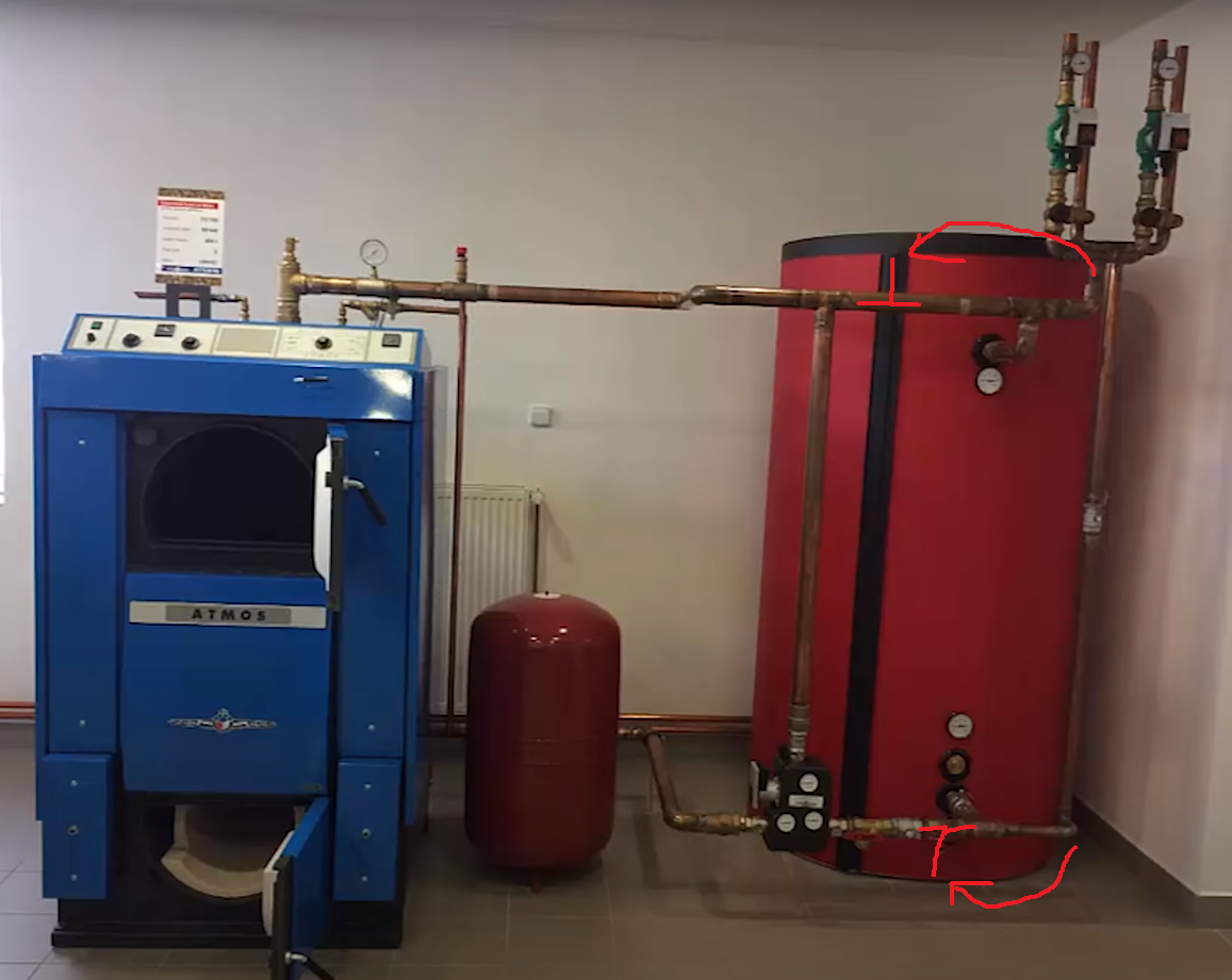

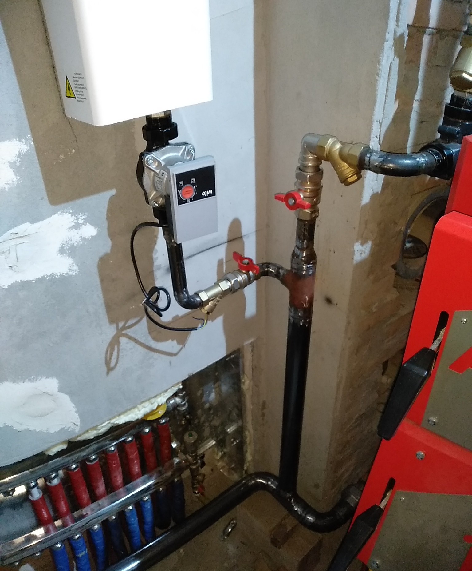

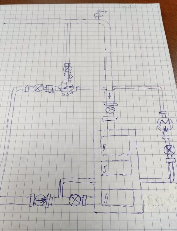

Всім привіт! Прошу направити в правильне русло думки (я знаю що правильне це наняти майстрів і вони зроблять але… ). Чи є така схема обв’язки ТТ котла і ТА (тепло акумулятора) щоб спочатку (або одночасно з ТА) теплоносій грів споживачі (радіатор, тепла підлога), потім по команді коли в кімнаті набуде задана t (може від кімнатного терморегулятора) відбувалась повна загрузка ТА. А коли згасне котел (і буде потреба в підвищені t в кімнаті) то теплоносій поступав в споживачі з ТА. Якими девайсами можна це виконати: 3х ходовий + сервопривід , 4х + сервопривід …..???
Я знайшов ось таку схему і все …. І в мене як не спеціаліста до неї дуже багато питань.
Ссылка на комментарий
Поделиться на другие сайты

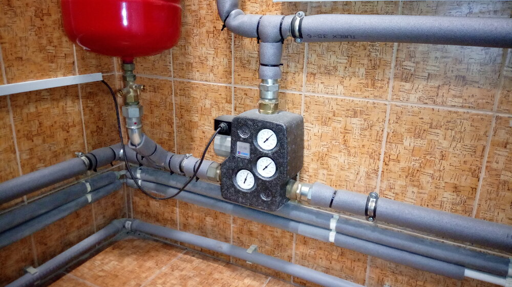

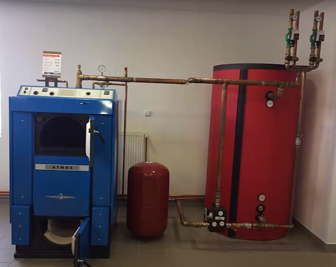

На першому фото (схемі) виконано через прилад Laddomat це дорого але якщо немає іншого варіанта то….

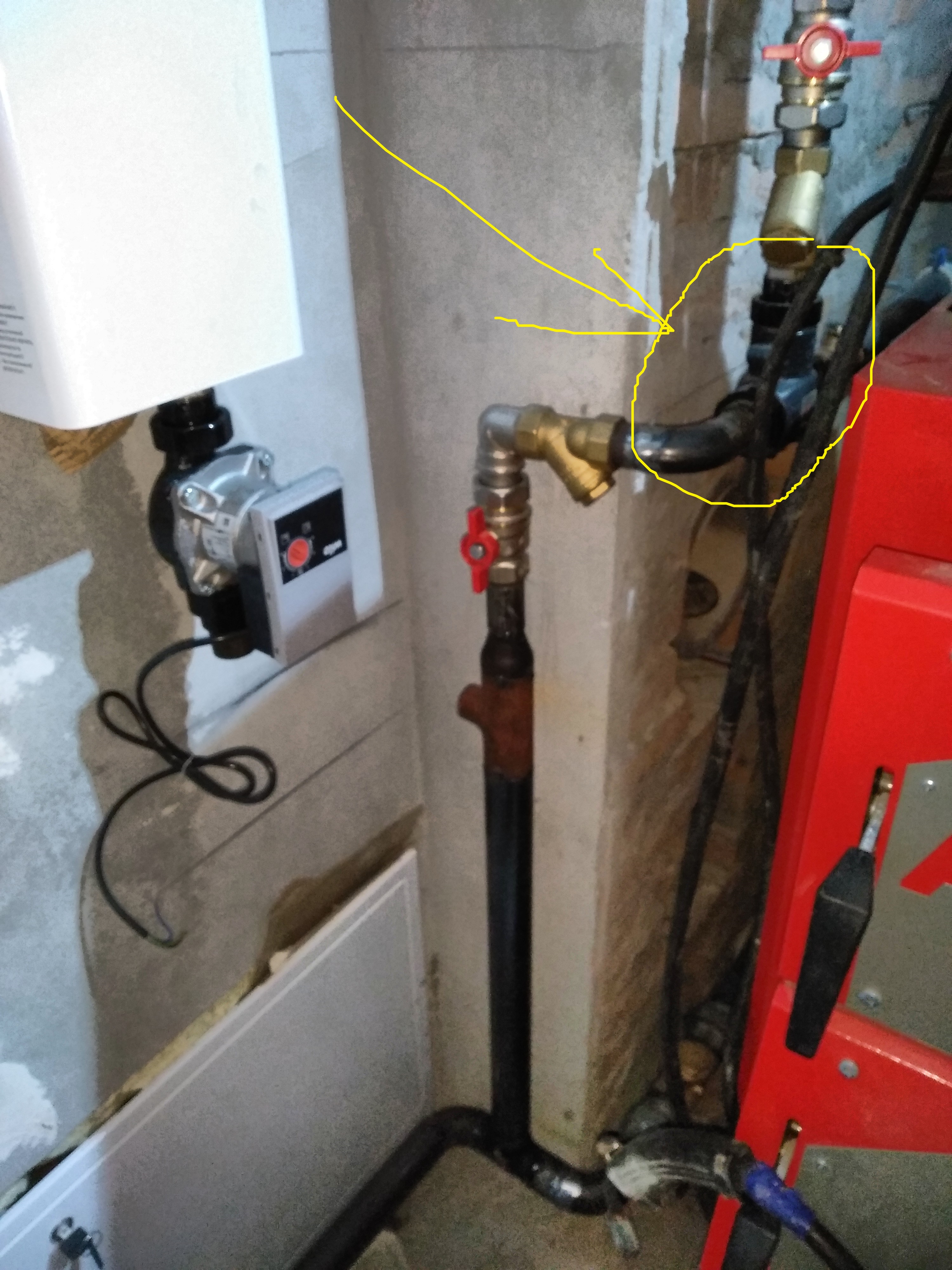

На другому більш доступна версія підключення.
Тепер питання по цій схемі чи можна так як на фото стрілкою (в те місце врізатися)???
Але це все 2016рік можливо зараз це не актуально??. Забув написати що маю на сьогоднішній день: котел Альтеп 20квт, 7 радіаторів + рушникосушарка (лучова система, труба МП 16мм), ТА (самопал) 900л., тепла підлога (720м. 12 контурів).

Альтеп 20, 900л ТА, 8 радиаторов и тп. Этот набор Вашего оборудования позволяет рекомендовать Вам только традиционный вариант:альтеп с узлом поддержания высокой температуры на обратке на входе в котел подключается к ТА. С другой стороны ТА насос на подаче обеспечивает циркуляцию радиаторного контура, от которого подпитывается смесительная установка теплого пола. Три фазы. о которых Вы писали (нагрев нагрузки, загрузка ТА, отбор от ТА) с этим источником тепла вряд ли возможен. Маленькая загрузочная камера, низкий кпд. Постоянное подбрасывание топлива обеспечит подпитку системы транзитом через подачу ТА с поднятием температуры обратки по мере прогрева системы пока есть топливо.

Вірно підключати з системою ладдомат діаметрами металічних труб не меншими за підключення ладдомата, це вам дасть можливість не мутити систему безперебійної подачі електроенергії до ладдомату та циркуляційних насосів. Також це збільшить срок експлуатації котла.
Так як на фото з синім атмосом, але старайтесь по меньше уголків різних ставити в цій зв'язці.

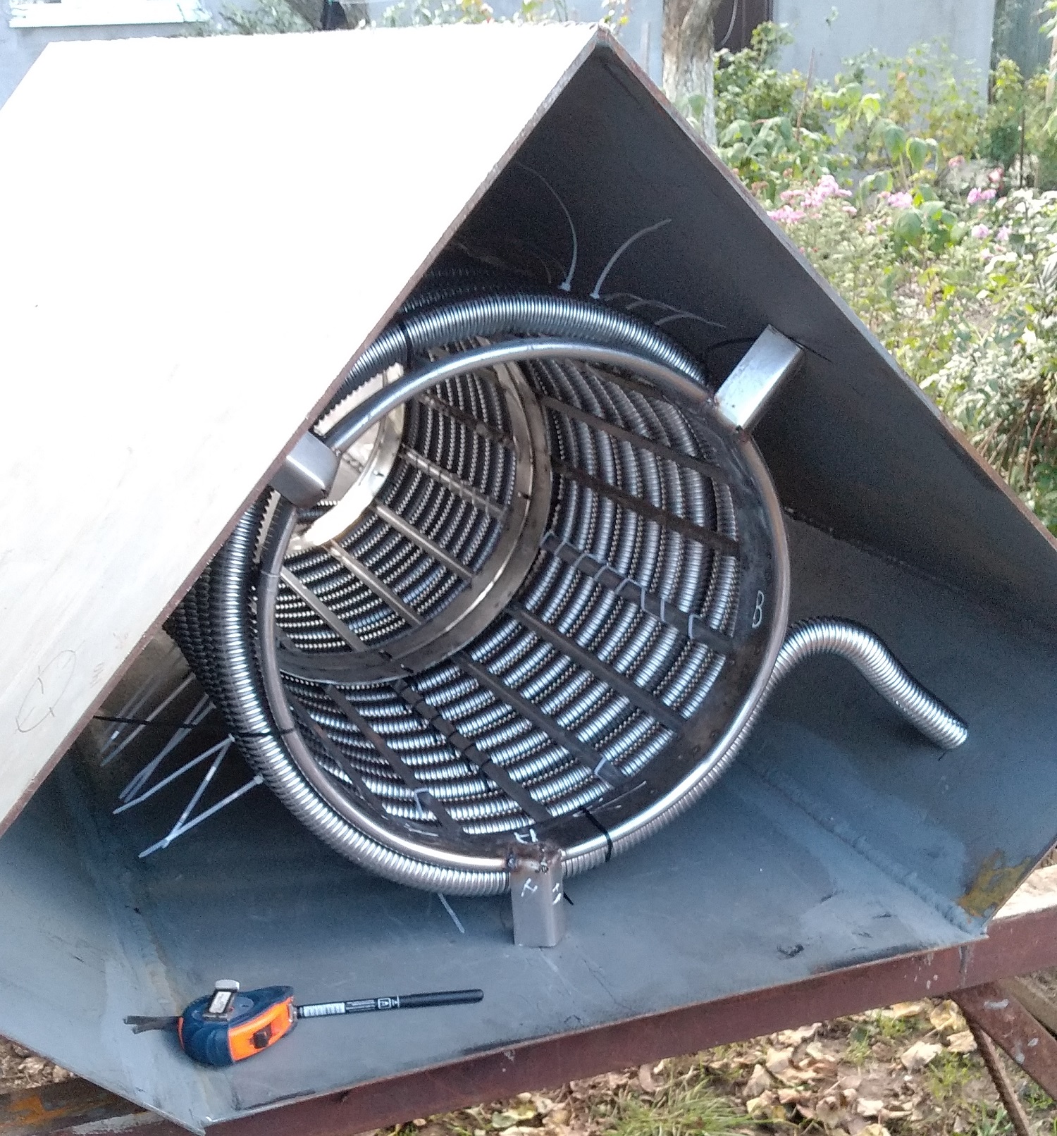

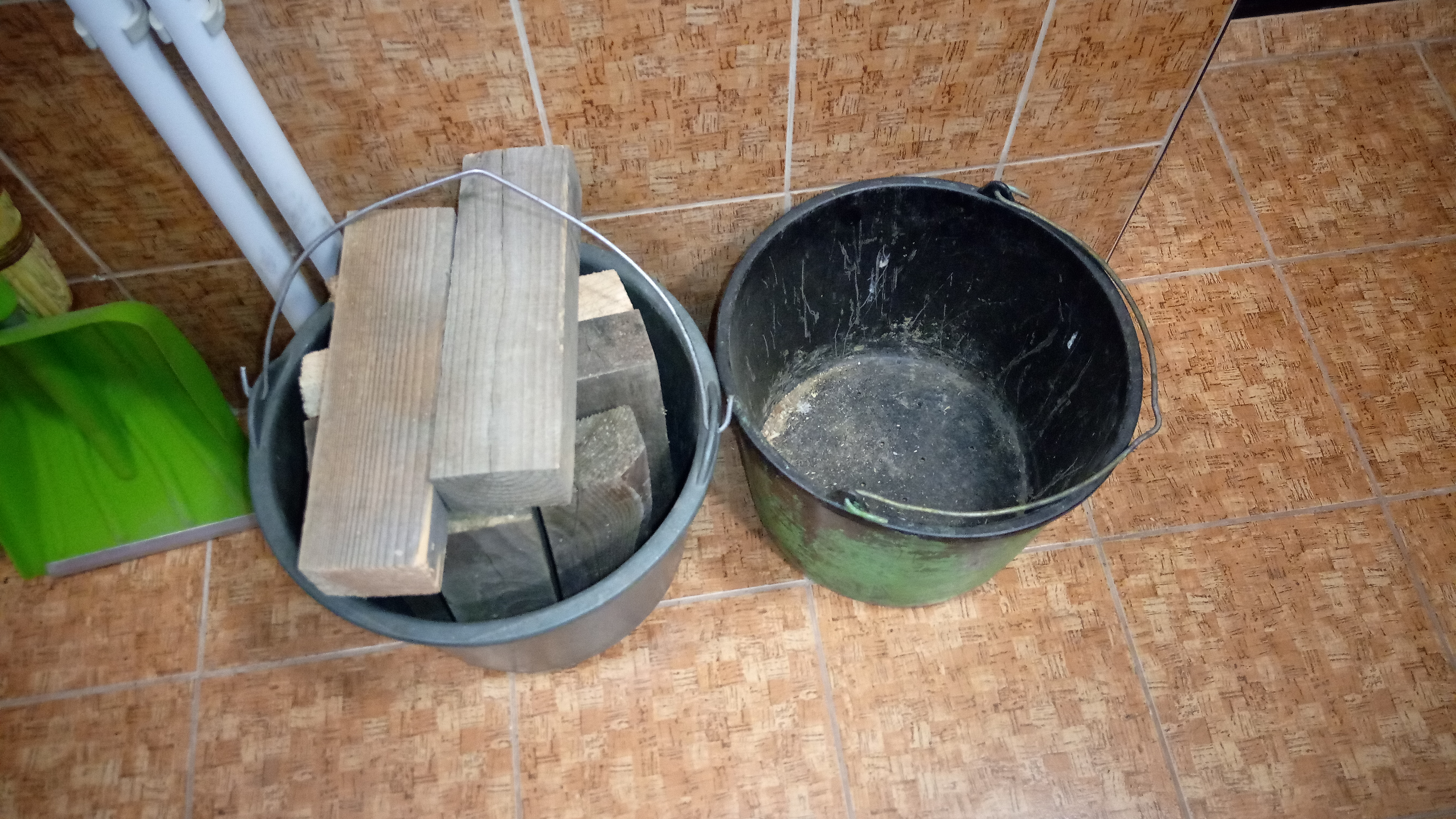

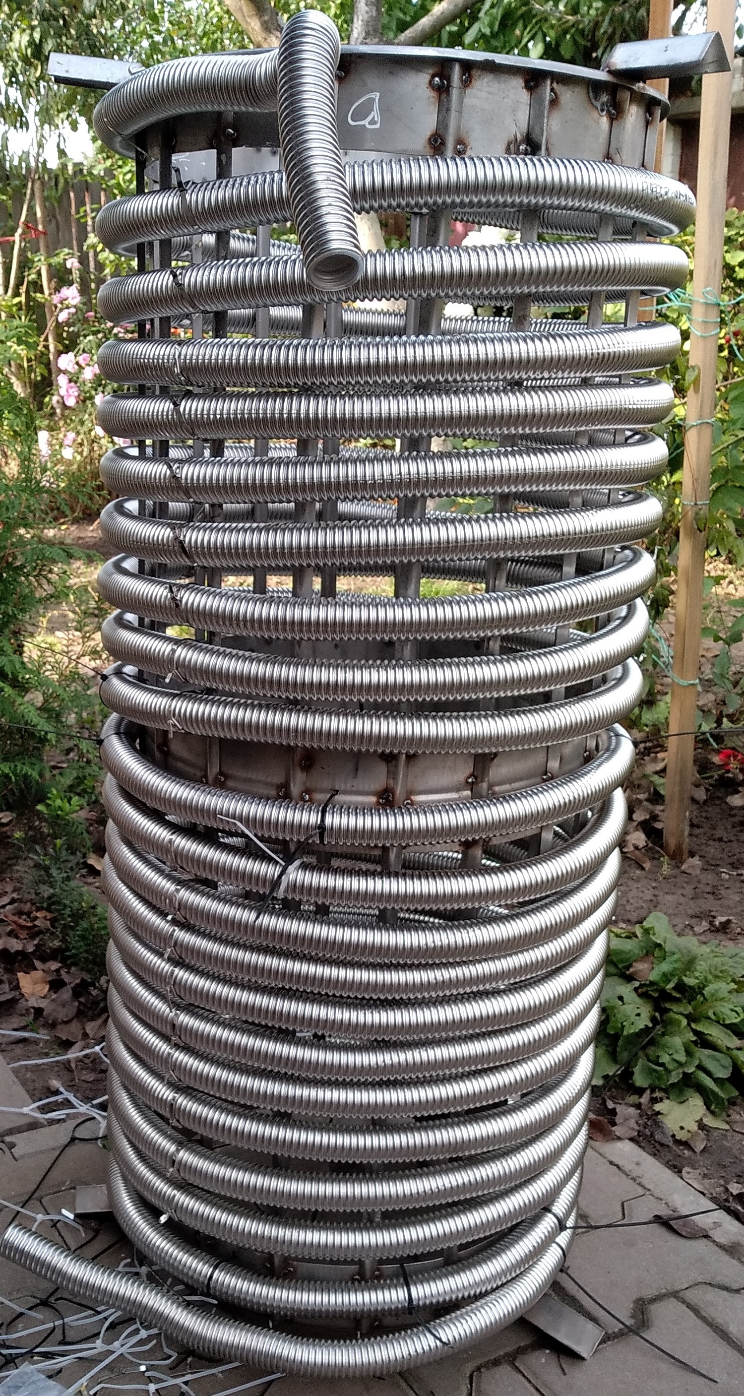

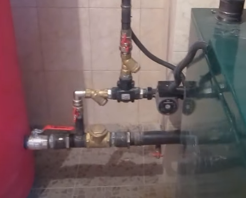

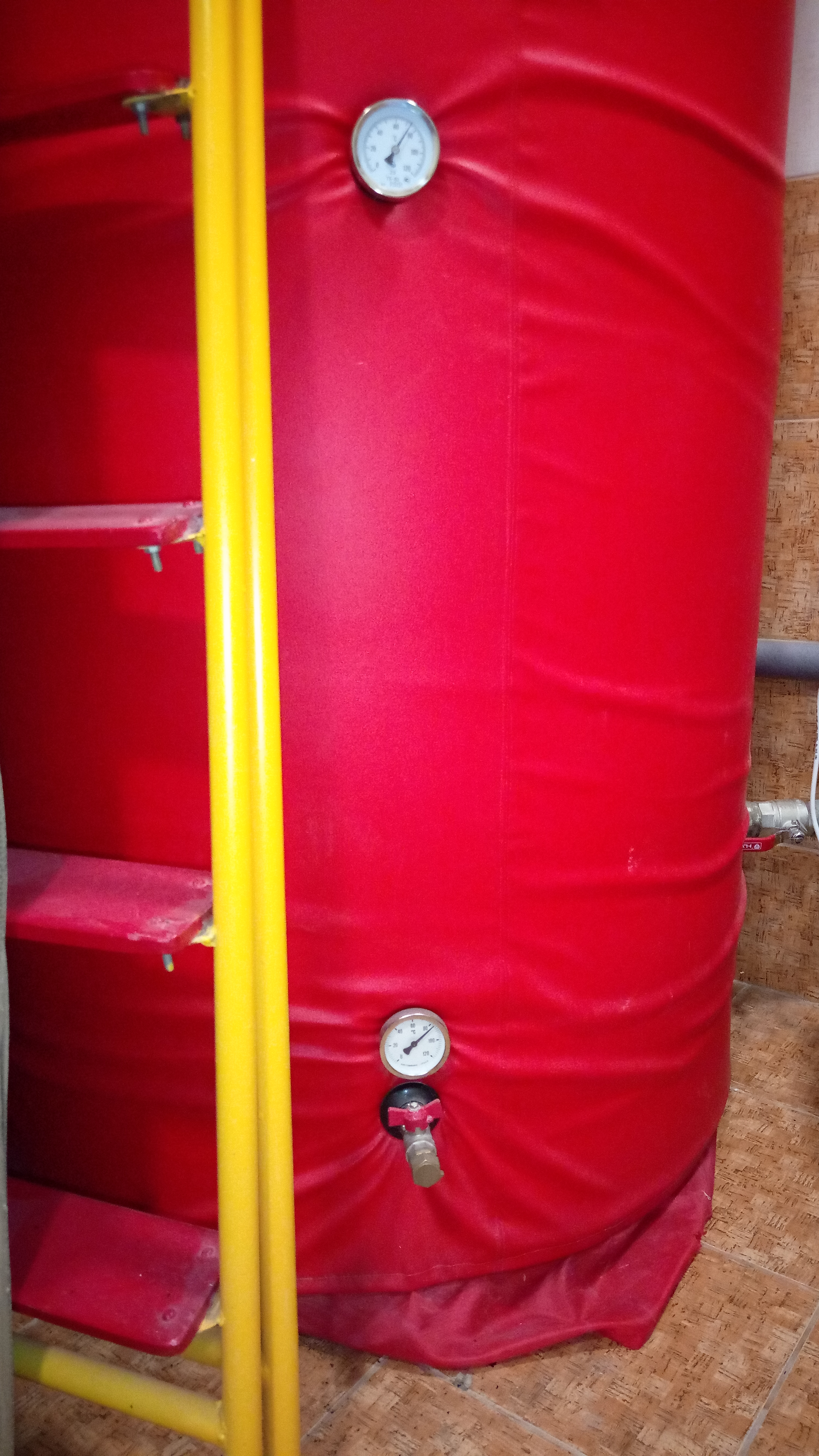

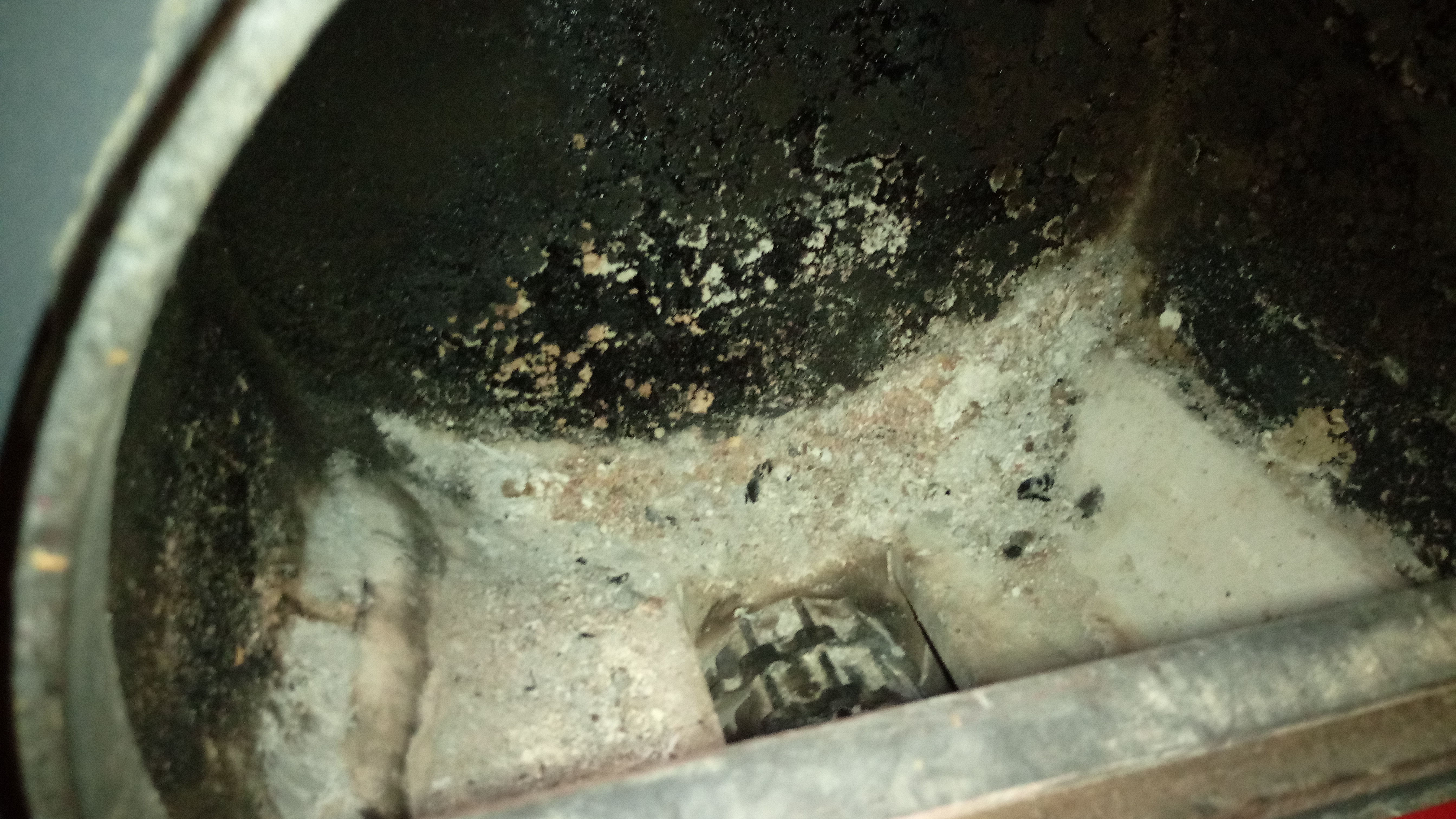

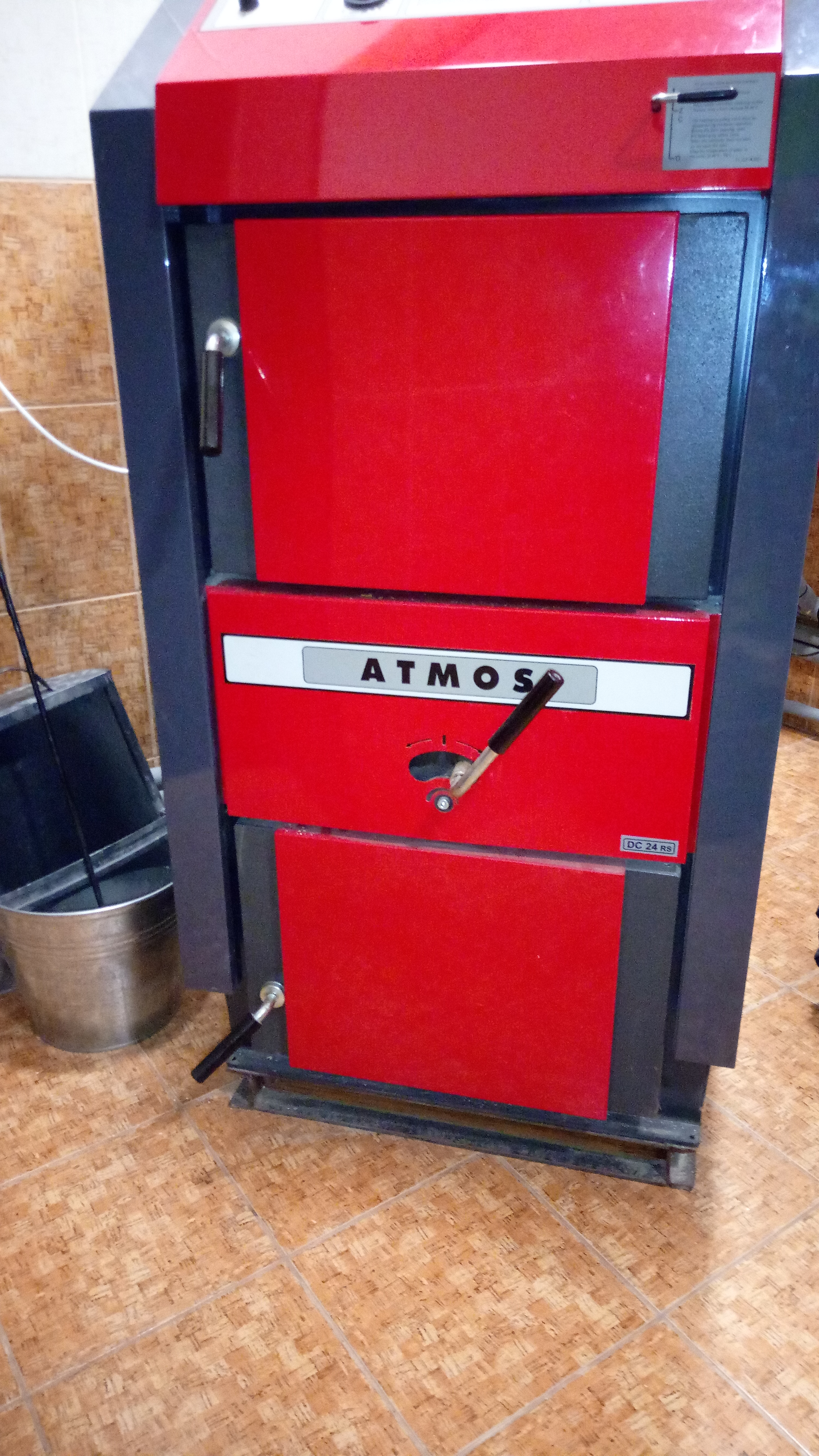

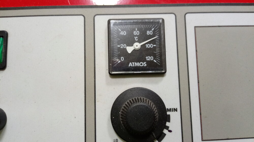

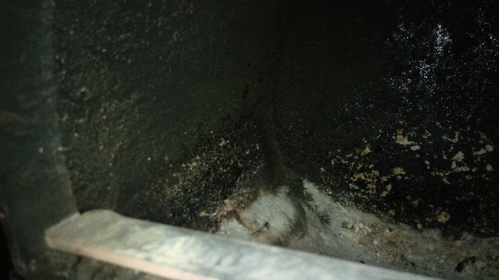

Відео повна дурня. Ніяких 3-4 години, поки щось там нагріється у ТА чекати не доведеться. Дивіться. ТА завантажується теплом згори донизу. Як тільки гаряча вода надійде до рівня верхнього виходу ТА, тепло з нього піде до будинку. У мене на це витрачається біля півгодини. В основному на прогрів котла по малому колу. І перша і друга схема робочі. За ТА потрібно встановити насосно-змішувальну групу, яка дасть можливість регулювати температуру подачі до будинку незалежно від температури ТА. У мене зроблено так. Це ТТ котел - піролізник Атмос IMG_20201026_210629.thumb.jpg.71d29d89cad932965ff6480e687159c9.jpg. Двоконтурність котлу забезпечує більш дешевий аналог Ладдомату - Esbe IMG_20201026_210534.thumb.jpg.56e5634f8b778ee06eee3951ca1dd551.jpg. Робоча температура котла 90 градусів IMG_20201026_210554.thumb.jpg.8ba4da6708ab3a69190670b698f6d322.jpg. Це дозволяє йому працювати з максимальним ККД. За 2 роки експлуатації топка виглядає досить чистою, без дьогтю та нагару: IMG_20201026_213251.thumb.jpg.60406f32187ebf2309a0a5097640c639.jpgIMG_20201026_213259.thumb.jpg.aab8012a46c42dd2dd210962ca03018d.jpgТакої закладки соснових обрізків палет (відро 20л) IMG_20201026_210511.thumb.jpg.01f59bfe3ccc3ed2a71092721fa55069.jpg вистачає, щоб повністю нагріти ТА 800л до температури 80 градусів IMG_20201026_210440.thumb.jpg.57441034cb3159de91c5b354be7c8a77.jpg. За ТА встановлено насосно-змішувальну групу Вайлант з погодозалежною автоматикою. Температуру подачі в дім задає зовнішня температура IMG_20201026_210711.thumb.jpg.d0c48d741696726aa0c9385e6fa1ee63.jpg. За такої погоди, як зараз, повністю зарядженого ТА вистачає на 18-20 годин. У будинку 23 градуси.

доробив ТА
Це гофра на гарячу воду? Без бойлера доведеться ТА підтримувати у гарячому стані увесь час.

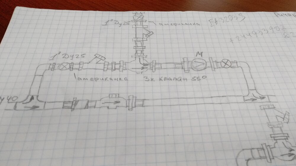

Всі мені говорять за ладомат …. Але в мене стоїть 3х ходовий esbe VTC 511 + насос - це помилка??? Яка різниця?? Минулого року опалення працювало .
Так, чому???
Ніякої, крім вартості. Сантехніки кажуть, що клапани Есбе навіть надійніші. Помилка можливо у тому, що клапан стоїть на подачі. Зазвичай його унизу монтують
Так, чому???
Ну вам же потрібна гаряча вода? Проточний нагрівач потребує підтримки постійно високої температури у ТА.
Клапан змонтований наче правильно по простій схемі с бай пасом.
Вода зі свердловини потрапляє в змійовик, а далі на бойлер (звичайний) який доводить до потрібної температури. Нажаль не зробив (не заклав трубу) на рециркуляцію (провтикав замовити фітинги) хоча планував.

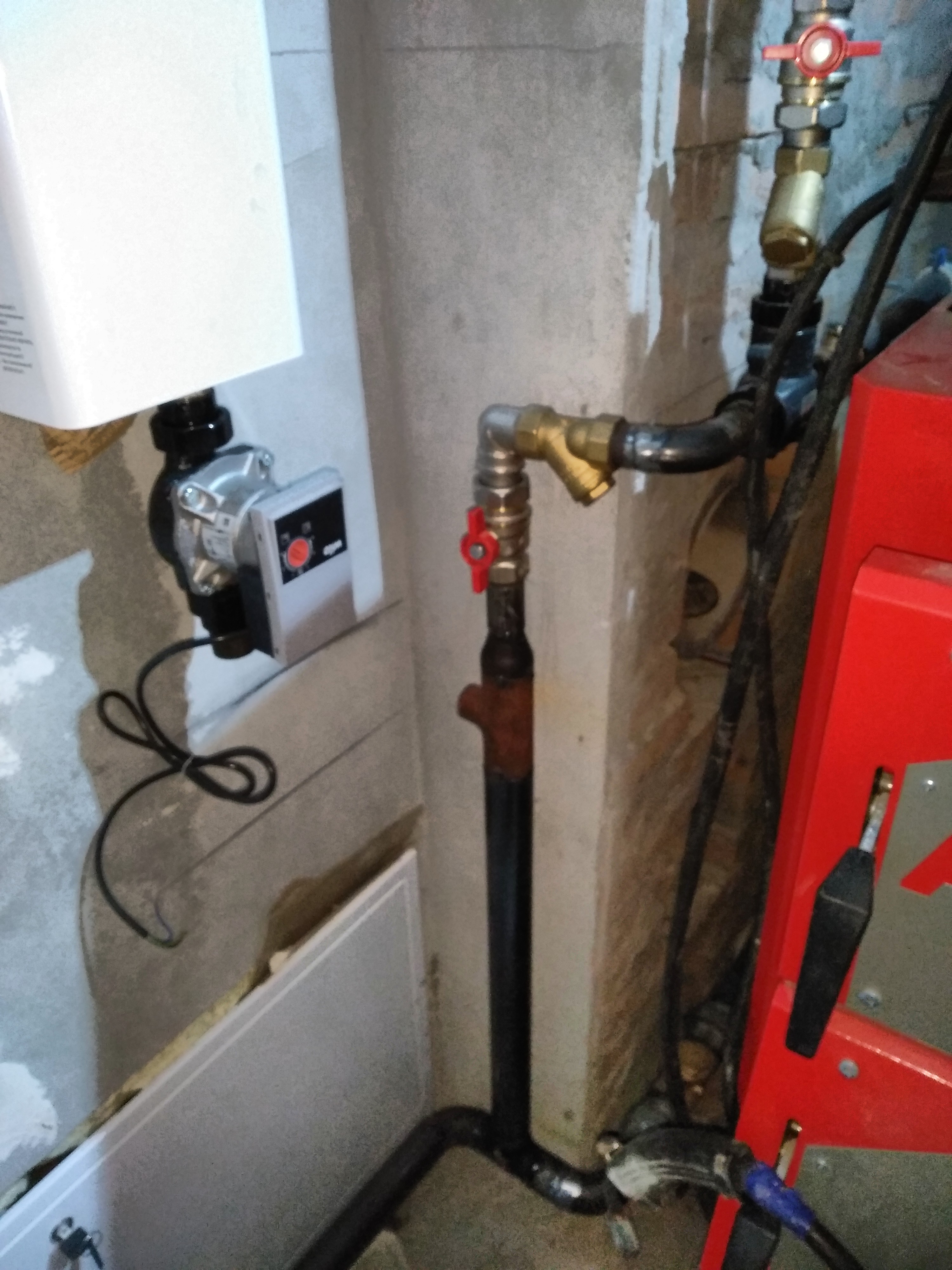

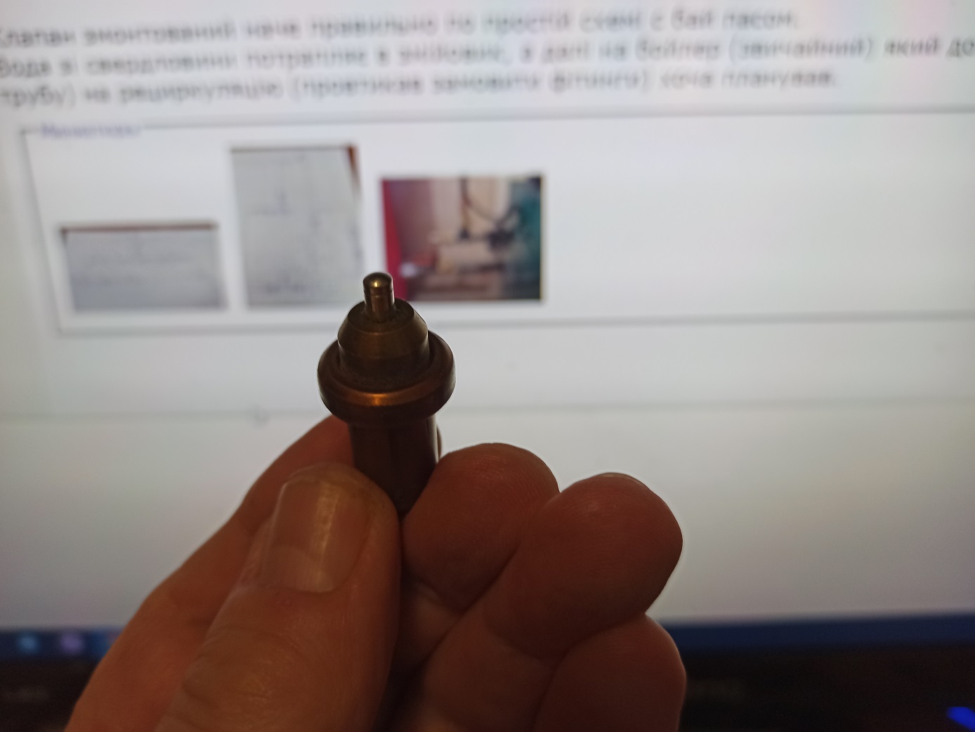

У этого клапана снизу гайка, откручиваете и выпадает баллон (фото снизу). Часто они клинят и клапан перестает работать.

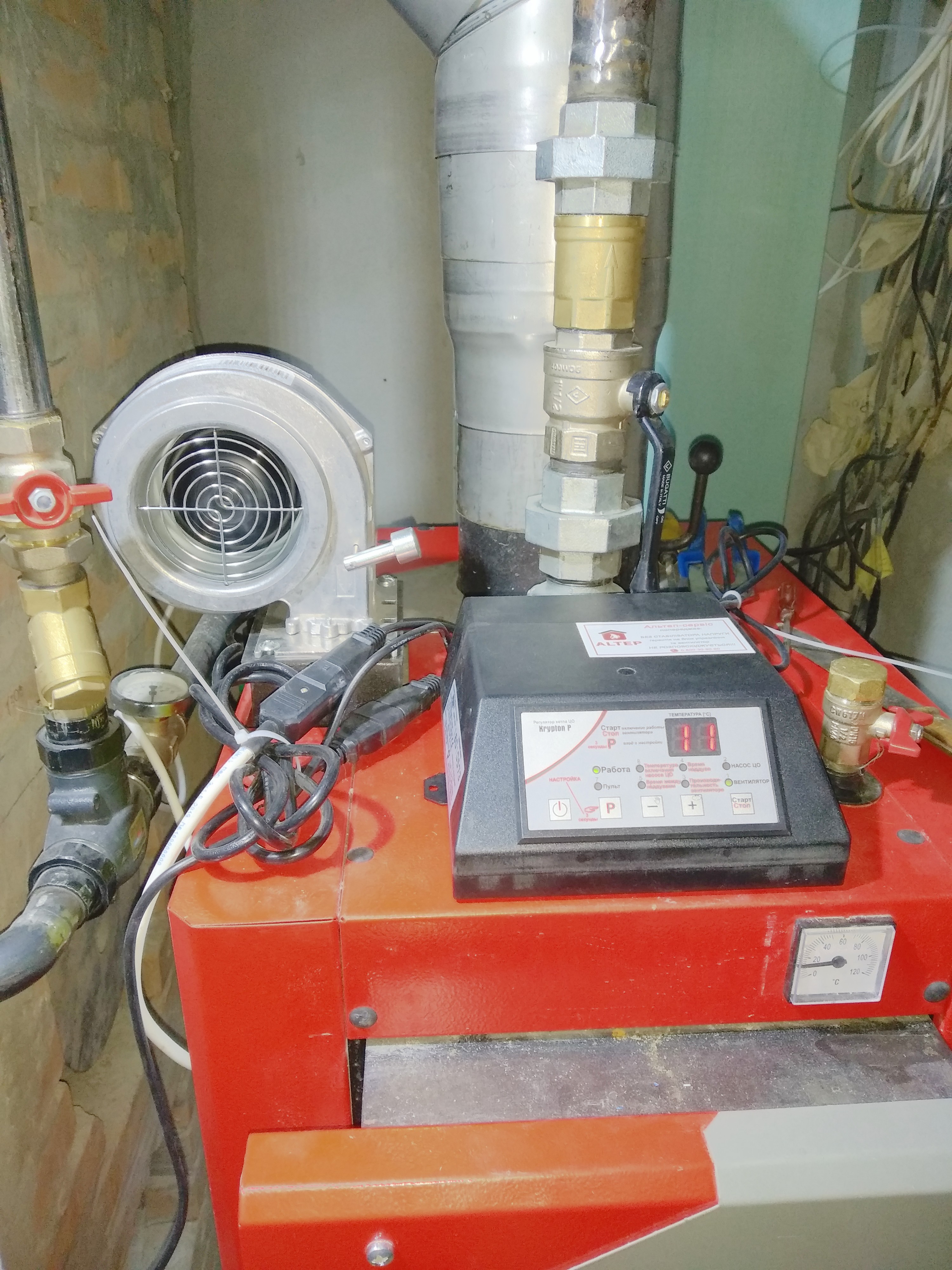

Узел подмеса для поддержания высокой температуры на обратке на входе в котел у Вас реализован на этом vts и заменяет ладдомат На фото бросается в глаза шаровой кран на подаче до группы безопасности без таблички "никогда не перекрывать!". Не ясно рабочее давление Вашей системы. У Вас открытая система, без давления? Задаю вопрос в связи с самопальным баком. Эти рукотворные изделия слабо держат давление.
Система закрытая и другого варианта как самопал не било, у меня маленькая котельная. Опрессую 3х кратным давлениям, а там будет видно. Прошлый сезон отработал экспанзомат на 18л. это котел и радиаторы. Теперь добавиться ТА и теплый пол, наверное увеличю литраж или поставлю дополнительный. Планирую что между котлом и ТА будет самотечная система.
Да я читал, спасибо. Но их валом в магазинах и цена адекватная.
