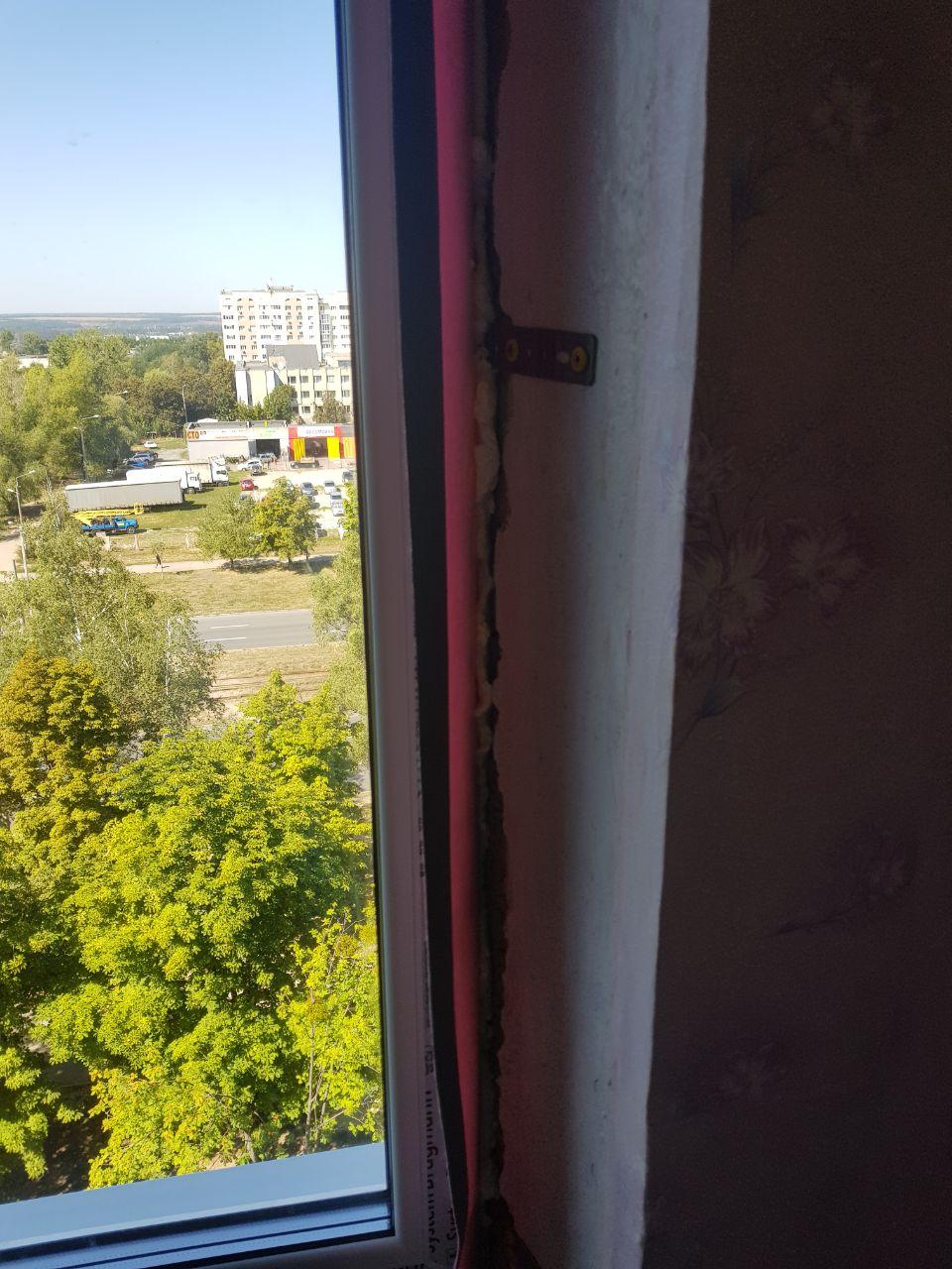

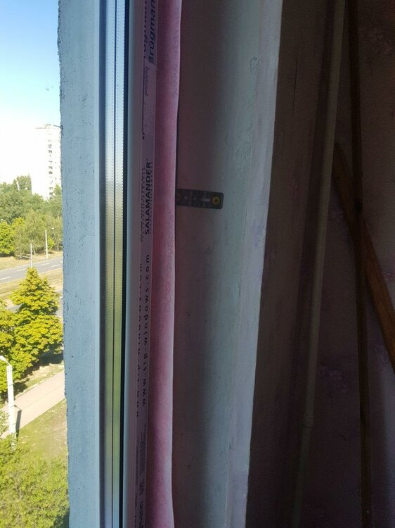

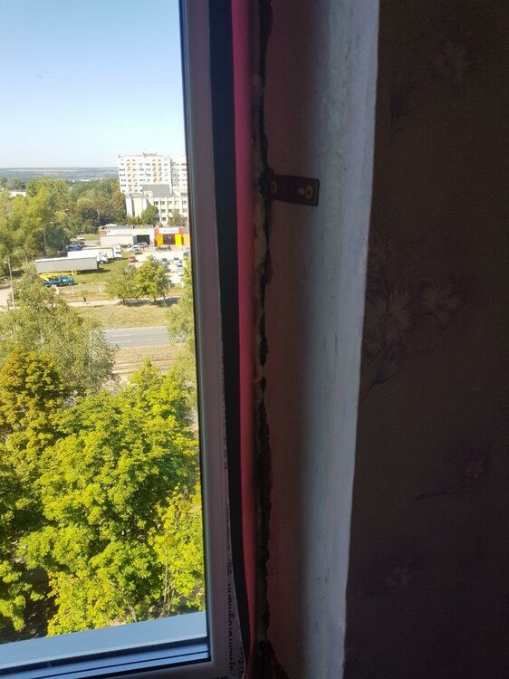

SID Опубліковано: 10 жовтня 2020 Поділитись Опубліковано: 10 жовтня 2020 Усановил себе во вторичку М/П окна, настоял что б сделали с паронепроницаемой лентой изнутри. Хочу сделать откосы из штукатурки или гипсовой смеси. + Также хочется согранить пену и ленту ВОПРОС. Схватится ли она с лентой? Меня все отговаривают от этой затеи ( отвалится, потрескается, обрежь ленту на фиг) Лента выступает на 80 мм от поверхности окна. Один знакомый прораб предложил вырезать ВСЮ пену вместе с лентой и заделать стык бетолайтом, а откос отштукатурить. ( работы начнуться с дня на день). Но меня терзают смутные сомнения. ПОМОГИТЕ ПОЖАЛУЙСТА СОВЕТОМ. Зазор между рамой и стенкой 20 мм, зашить гипсом не получится. + Хочется согранить пену и ленту КАК ПРАВИЛЬНО ПОСТУПИТЬ? Буду признателен дюбому совету Посилання на коментар Поділитися на інших сайтах More sharing options...
Dmode Опубліковано: 11 жовтня 2020 Поділитись Опубліковано: 11 жовтня 2020 По Вашему описанию и фото не понятно как установлена лента. По первому фото выглядит что к откосу пока лента не приклеена? Посилання на коментар Поділитися на інших сайтах More sharing options...
ViknaStar Опубліковано: 11 жовтня 2020 Поділитись Опубліковано: 11 жовтня 2020 У Вашому випадку (коли віконний отвір не підготовлений, має нерівності і т.і.) то краще було використовувати не стрічку, а пароізоляційні герметики. Посилання на коментар Поділитися на інших сайтах More sharing options...
SID Опубліковано: 12 жовтня 2020 Автор Поділитись Опубліковано: 12 жовтня 2020 По Вашему описанию и фото не понятно как установлена лента. По первому фото выглядит что к откосу пока лента не приклеена? правильно. только отбил краску от откоса теперь, на сколько я понимаю, нужно приклеить ленту, а сверху отштукатурить Добавлено через 2 минуты У Вашому випадку (коли віконний отвір не підготовлений, має нерівності і т.і.) то краще було використовувати не стрічку, а пароізоляційні герметики. Т.е. теперь ( после того, как я снял старую краску с откоса) нужно выравнять откос, потом приклеить ленту, а аж потом штукатурить, правильно? Посилання на коментар Поділитися на інших сайтах More sharing options...
shneider_vova Опубліковано: 12 жовтня 2020 Поділитись Опубліковано: 12 жовтня 2020 по правильному (ИМХО) откосы штукатурить с профилем примыкания. он идет с сеткой и это компенсирует частичное отсутсвие адгезии штукатурки в зоне приклейки ленты к откосу (делайте эту зону 2-3 см, и думаю, все будет держаться нормально). у меня стоит нормально Посилання на коментар Поділитися на інших сайтах More sharing options...
okna-design Опубліковано: 13 жовтня 2020 Поділитись Опубліковано: 13 жовтня 2020 Усановил себе во вторичку М/П окна, настоял что б сделали с паронепроницаемой лентой изнутри. Хочу сделать откосы из штукатурки или гипсовой смеси. + Также хочется согранить пену и ленту ВОПРОС. Схватится ли она с лентой? Меня все отговаривают от этой затеи ( отвалится, потрескается, обрежь ленту на фиг) Лента выступает на 80 мм от поверхности окна. Один знакомый прораб предложил вырезать ВСЮ пену вместе с лентой и заделать стык бетолайтом, а откос отштукатурить. ( работы начнуться с дня на день). Но меня терзают смутные сомнения. ПОМОГИТЕ ПОЖАЛУЙСТА СОВЕТОМ. Зазор между рамой и стенкой 20 мм, зашить гипсом не получится. + Хочется согранить пену и ленту КАК ПРАВИЛЬНО ПОСТУПИТЬ? Буду признателен дюбому совету Дома при такой же ситуации приклеили ленты сразу к откосам а откосы гипсокартоном. Если дом из бетонных плит просто штукатурка будет холодной. Посилання на коментар Поділитися на інших сайтах More sharing options...
SID Опубліковано: 27 жовтня 2020 Автор Поділитись Опубліковано: 27 жовтня 2020 Дома при такой же ситуации приклеили ленты сразу к откосам а откосы гипсокартоном. Если дом из бетонных плит просто штукатурка будет холодной. А на что клеили ленту? На её липкий край или что-то добавляли? Посилання на коментар Поділитися на інших сайтах More sharing options...
