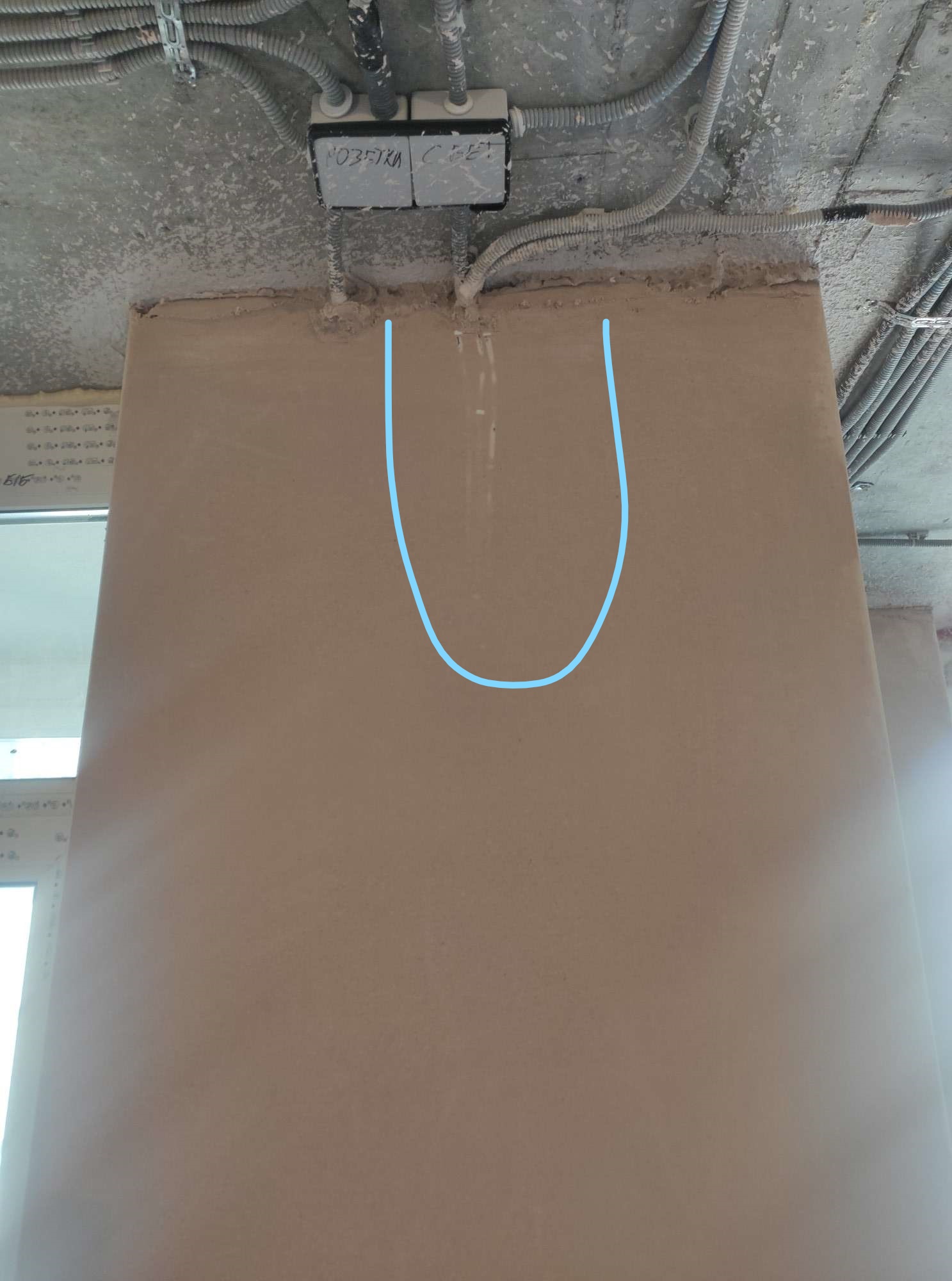

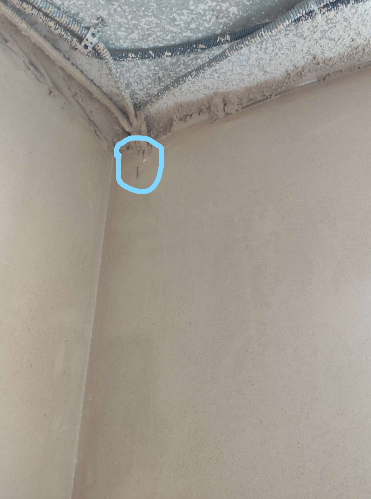

Сережа1624738950 Опубликовано 15 октября, 2020 Поделиться Опубликовано 15 октября, 2020 Доброго вечера форумчане. Нужен совет в такой ситуации: рабочие заканчивают штукатурные работы и нашел несколько таких дефектов - видно кабель из стены, выглядывающий вровень со штукатуркой, без какого-либо слоя на нем - на сколько и чем это может быть опасно? Рассматриваю в дальнейшем как вариант потом сразу поклеить на штукатурку обои так и если останутся деньги то шпаклевать. Ссылка на комментарий Поделиться на другие сайты Больше кнопок...
Сергей НСТ Опубликовано 15 октября, 2020 Поделиться Опубликовано 15 октября, 2020 Это не очень хорошо. Могли повредить изоляцию правилом или шпателем, а так же не выдержан рекомендуемый защитный слой над проводкой. Если уверены, что сможете утопить провода, то лучше утопить. И проверить изоляцию желательно. 1 Ссылка на комментарий Поделиться на другие сайты Больше кнопок...
Сережа1624738950 Опубликовано 16 октября, 2020 Автор Поделиться Опубликовано 16 октября, 2020 понял, спасибо! Ссылка на комментарий Поделиться на другие сайты Больше кнопок...
