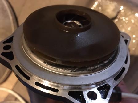

Здравствуйте.
Подскажите, пож.,где в Киеве можно отремонтировать насос HALM HUPA 25-6.0 U180.
Простоял лето без работы - не крутит вал. В прошлом году поменял на новый, отработал зиму, теперь тоже не крутит.
Разобрал почти до вала, дальше нужен какой-то спец.инструмент
Благодарю

Странно как-то. А какая система - сталь, чугун? Где стоит насос? Уж не в нижней ли точке? По идее, если насос остановился после простоя - вал нужно просто "раскачать". Другие насосы я разбирал "до основания" без всяких специнструментов.
Киньте ротор в тазик с мыльной водой, можно даж в горячую, чуть покиснет, потом пробуйте крутить рукой за колесо. Должно рассапаться. :)

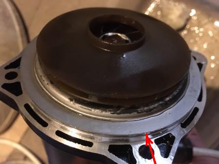

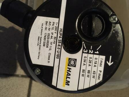

Насос такой. Крыльчатка не крутится. Ротор не отделяется. Пока заливаю WD-40 в отверстие для стравливания воздуха. Откручивание крыльчатки имеет смысл (фото 3)? Благодарю за ответы
Подковырнуть ножом/плоской отверткой между самим корпусом и железкой. Там наподобии стакана. Может вытаскиваться чуть с натягом.
Доступа к передней втулке все равно не будет, но хоть в тазик бросить можно.
Крыльчатка не откручивается. При желании снять можно, но взад шоб работало - маловероятно.

Благодарю за советы. Нашел на рынке умельца - тот разобрал, почистил, собрал. Вроде работает. Теперь знаю, как и что делать
