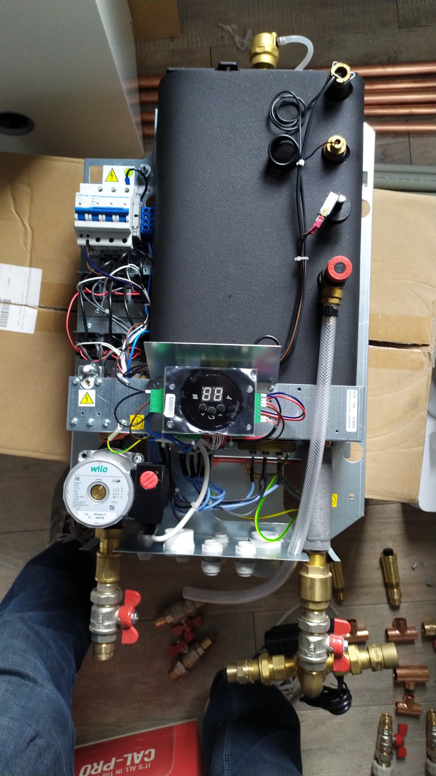

tymochka Опубліковано: 17 листопада 2022 Автор Поділитись Опубліковано: 17 листопада 2022 Все лето котёл стоял отключён, делали ремонт и сняли радиаторы. Вчера решил включить котёл, набрал систему, насос не включается выдаёт ошибку er 11. Перезагружал несколько раз, не помогает. Может кто сталкивался с такой проблемой? Посилання на коментар Поділитися на інших сайтах More sharing options...
vovarpd Опубліковано: 17 листопада 2022 Поділитись Опубліковано: 17 листопада 2022 Програматор який? В мене китайський poer на днях почав видавати er11, поміняв батарейки і ок. Посилання на коментар Поділитися на інших сайтах More sharing options...
Dendnepr Опубліковано: 17 листопада 2022 Поділитись Опубліковано: 17 листопада 2022 закс насос может? крыльчатку провернуть вручную 1 Посилання на коментар Поділитися на інших сайтах More sharing options...
tymochka Опубліковано: 17 листопада 2022 Автор Поділитись Опубліковано: 17 листопада 2022 Из-за отсутствия воды в системе, конкретно в котле, прикипел насос, очень сильно грелся, пришлось разобрать и провернуть. Посилання на коментар Поділитися на інших сайтах More sharing options...
