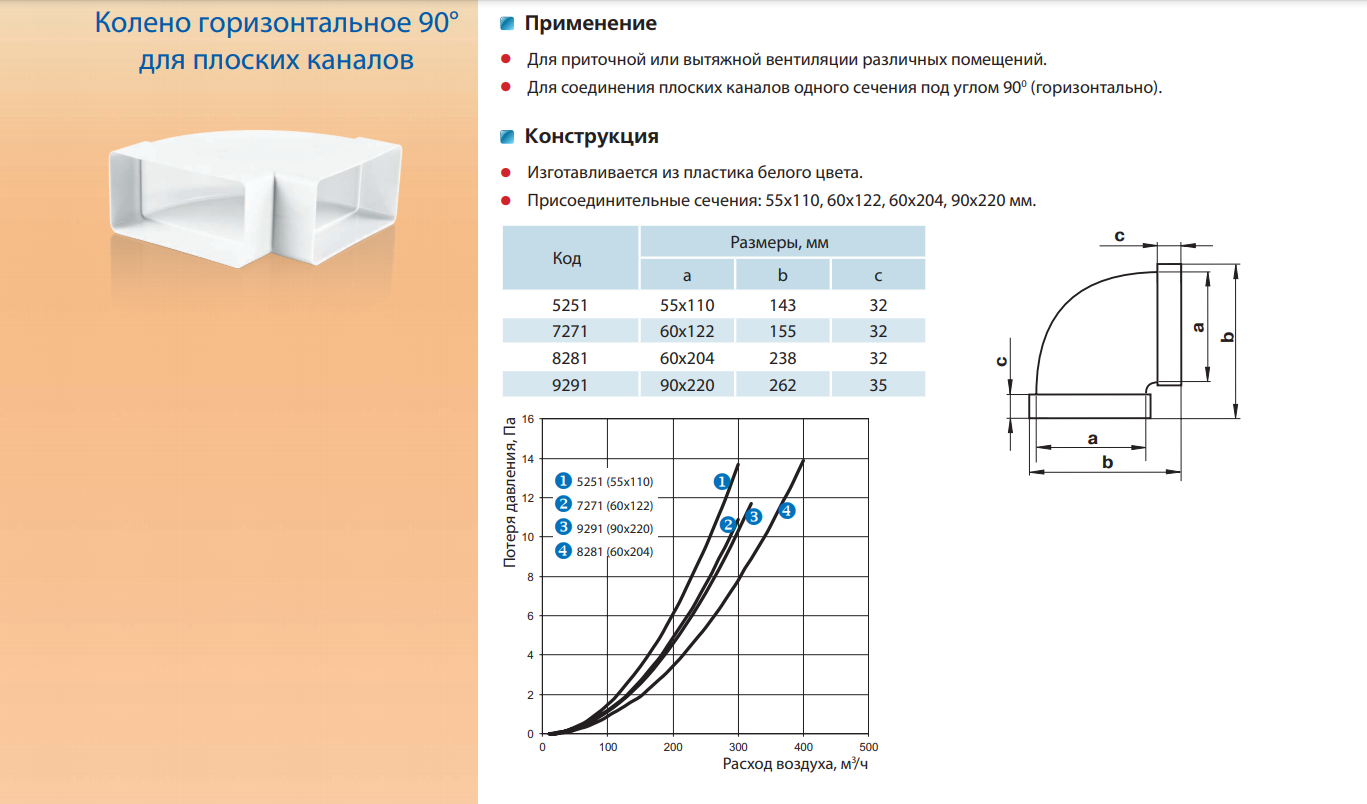

у вашего дайкина минимальный расход 7,3*60=438 м3/ч, максимальный 8,7*60=522 м3/час (так заявлено). Если расход делим на два выхода, то получаем сопротивления от 1 до 1.5 Па на 1 м/п воздуховода, колена на 90 градусов считайте как 1-1.5 метра воздуховода. Таким образом, вроде впритык хватает давления, но все на грани (сопротивления диффузионной решетки мне неизвестно, надо смотреть по конкретному каталогу решеток). Скорость воздуха в воздуховоде 3-3.5 м/с, это шумновато, но не критично.
Вот нашел по колену 90гр. если верить графику потери больше 6Па на колено :(
Получается:
— 4 метра плоского воздуховода = 4Па
— 2 колена 90гр = 12Па
— Щелевой диффузор = 11Па
Общие потери суммарно 27Па
Не пойму будет работать или должно быть с неким запасом?
Ну десь так і буде
Получается:
тут не 4 а 1.5*4=6
А забір? А фільтр? Це все також потрібно рахувати - повну цепочку. ну і коліно на заборі.

тут не 4 а 1.5*4=6
Ну если верить сайт Вентс, то 1Па на метр воздуховода вроде.
Да, спасибо, про это не подумал :(
На графік дивіться у них там заокруглення до меншого цілого.
