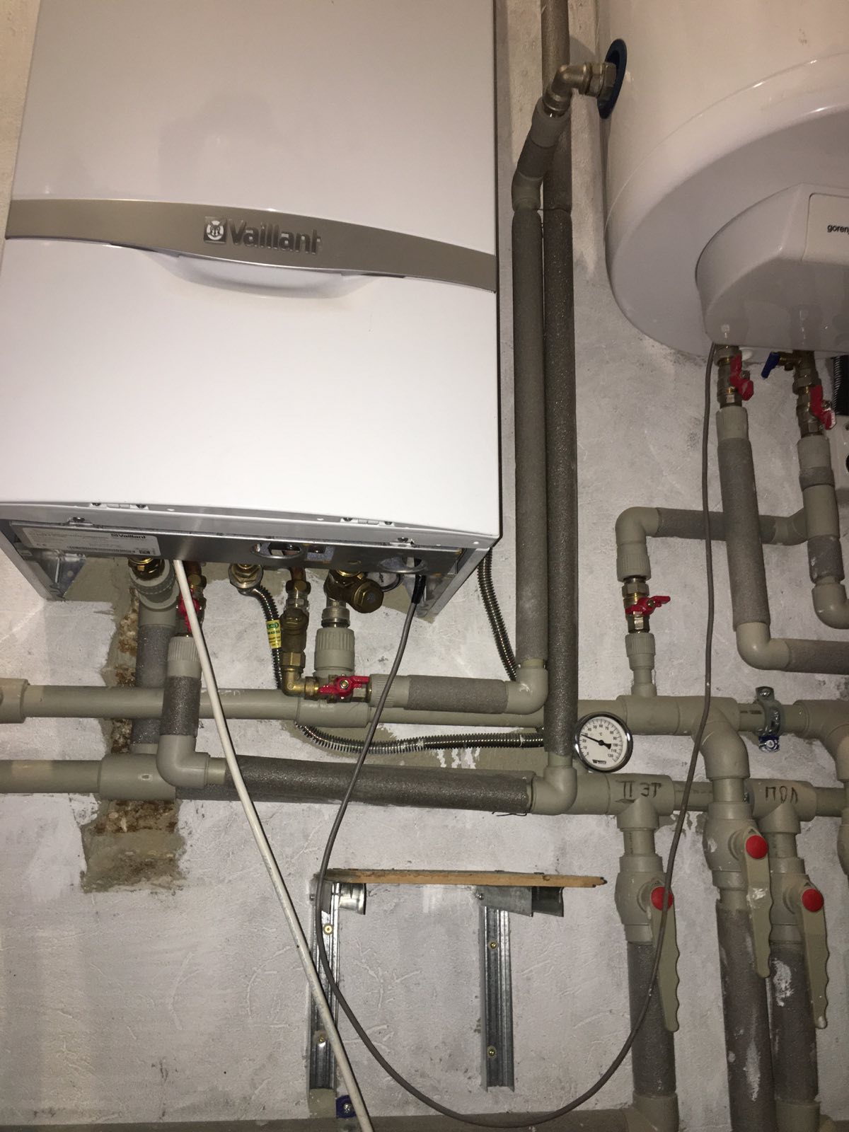

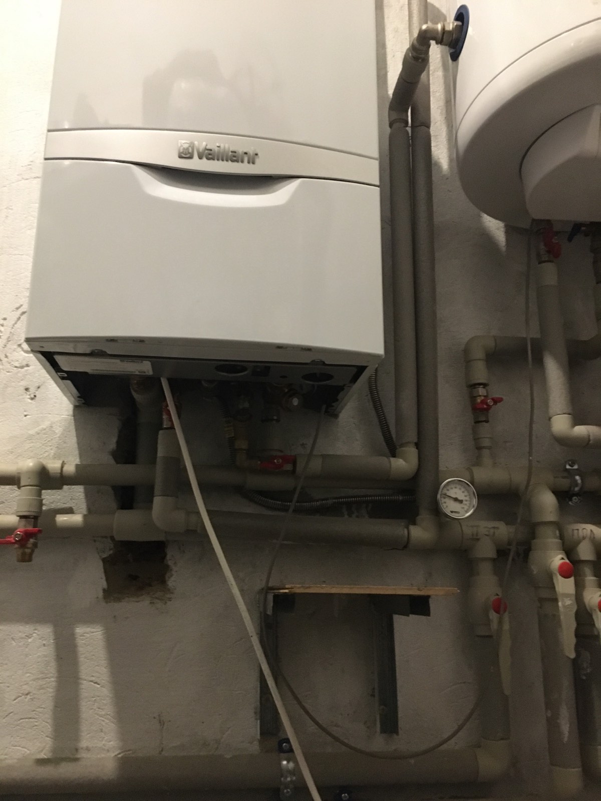

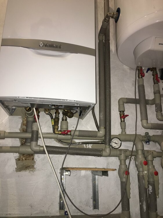

Vaillant atmoTEC plus VU 280/5- 5 тактует при нагреве бойлера косвенного нагрева
den2005
Переробіть підключку бойлера більшими трубами і без всяких фільтрів. Також зменшіть потужність на нагрів бойлера на котлові, тому що теплообмінник цього бойлера замалий по потужності відносно потужності котла.
