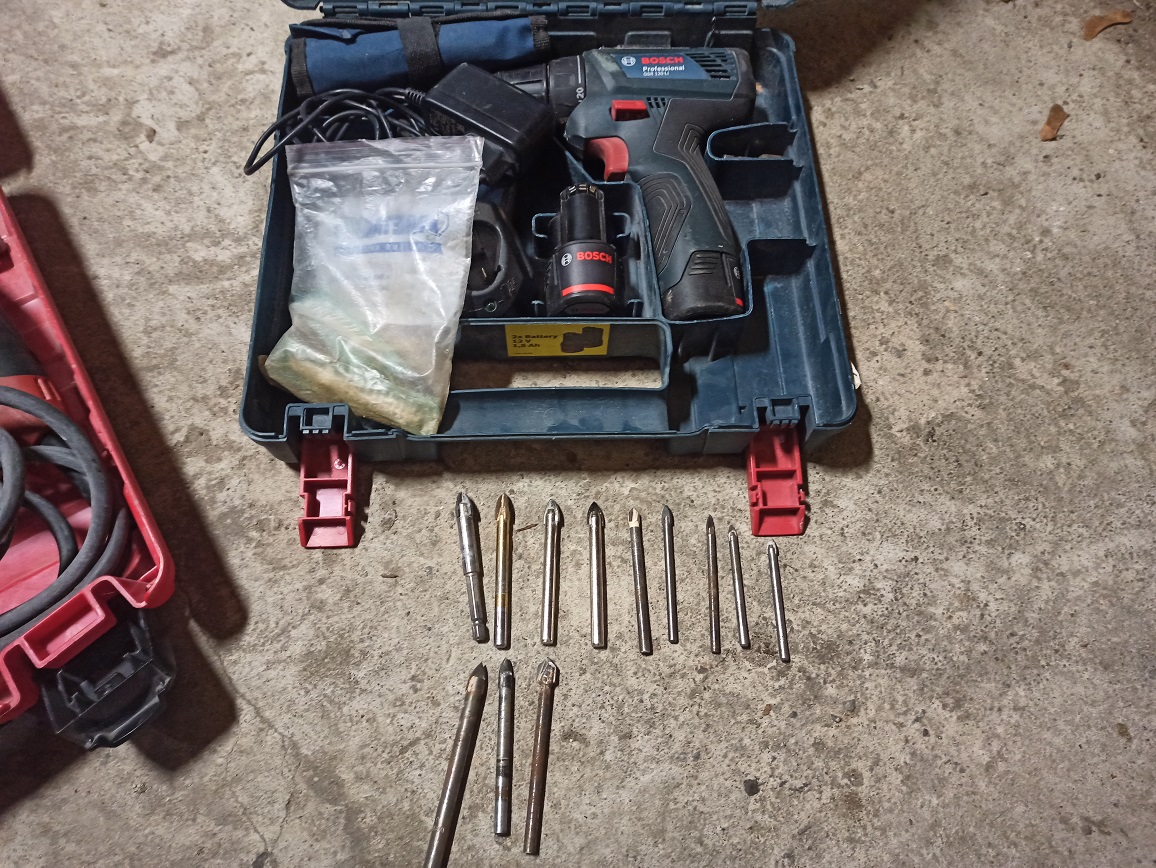

Прикинул, за этот месяц на котельных просверлил около 200 отверстий по керамограниту. Перфоратор покупался конкретно под керамогранит, у него для этой цели специфическая частота удара. Отверстия до 6 мм. после насечки пером сверлю перфом.
Перфом, с ударом, по керамограниту!!! Смело. А можно фото перфоратора с "специфияеской" Частотой удара?
Можно, фото чуть выше в этой теме.

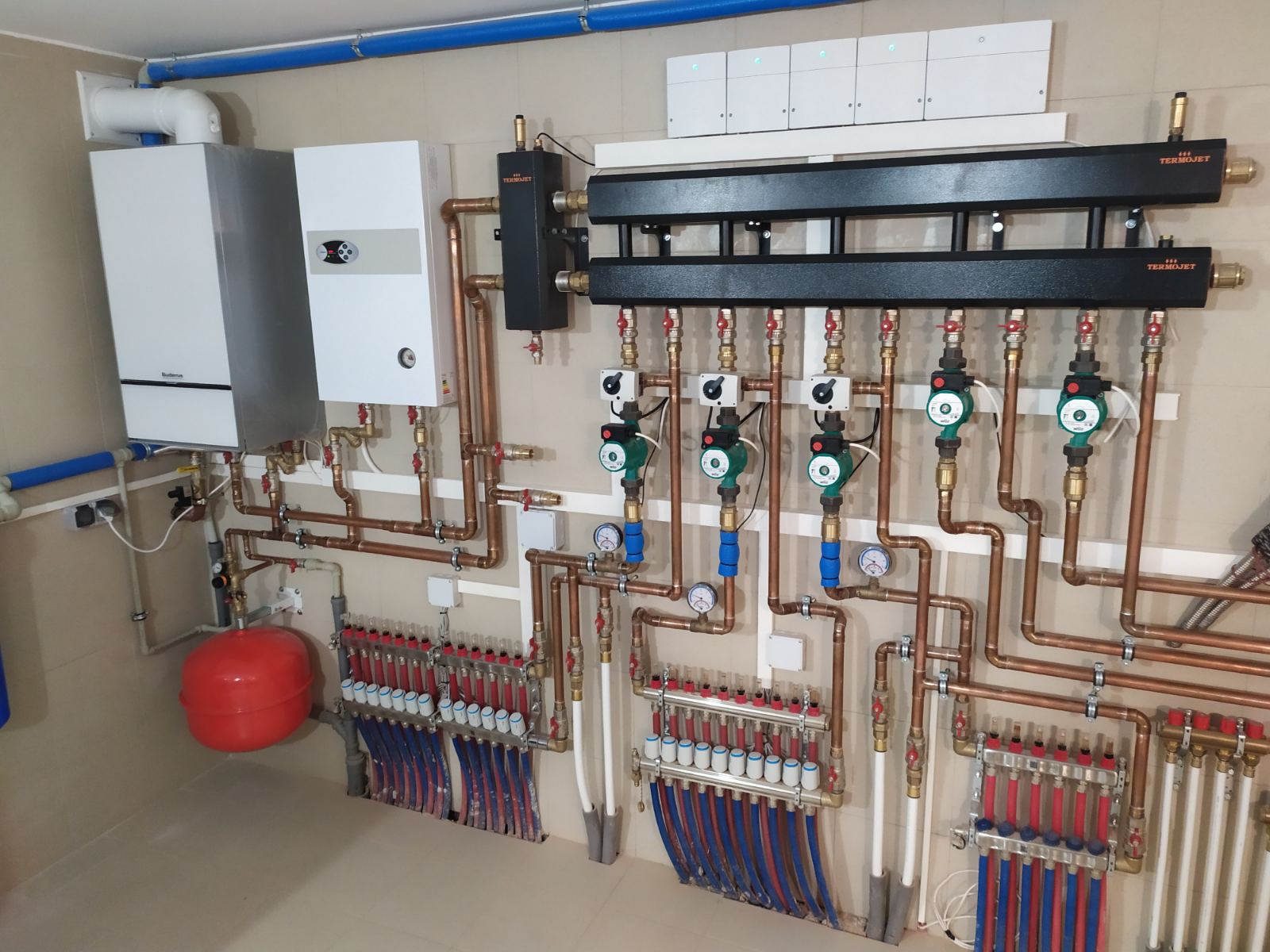

Вот пример котельной по керамограниту.
А не подскажете, какая тут плитка?
Буду Вам благодарен.
