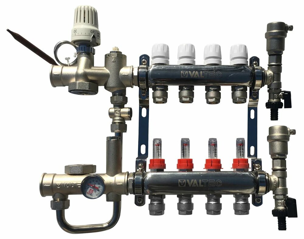

Добрый день. В наличии связка - смесительный узел валтек + гребенка к нему. При наполнении водой со стороны гребенки в нижней части вода через насос и подмес попадает в верхнюю часть гребенки. Поэтому не получается нормально наполнить водой. Посоветуйте как быть в таком случае.
Картинка из интернета, насос у меня смонтирован, краны стоят только на входе в смесительный узел. Можду узлом и гребенкой американка.

А что не получается?
Ну будет у вас воздух, он через развоздушиватели выйдет.
Накачайте давление 2.5 атм, воздух стравится - упадет, через время добавите еще давления, и так пока не заполните.
Заполняйте по одной петле перекрывая другие петли. У сантехников для этой цели есть шланги, один к холодной воде второй в каналию.
Контура то я перекрываю, по очереди, но вода через насос заходит в верхнюю гребенку.
А шо делать? Потихоньку по одной петле включая насос. Или готовьте шланги и осваивайте пуск систем теплого пола.
