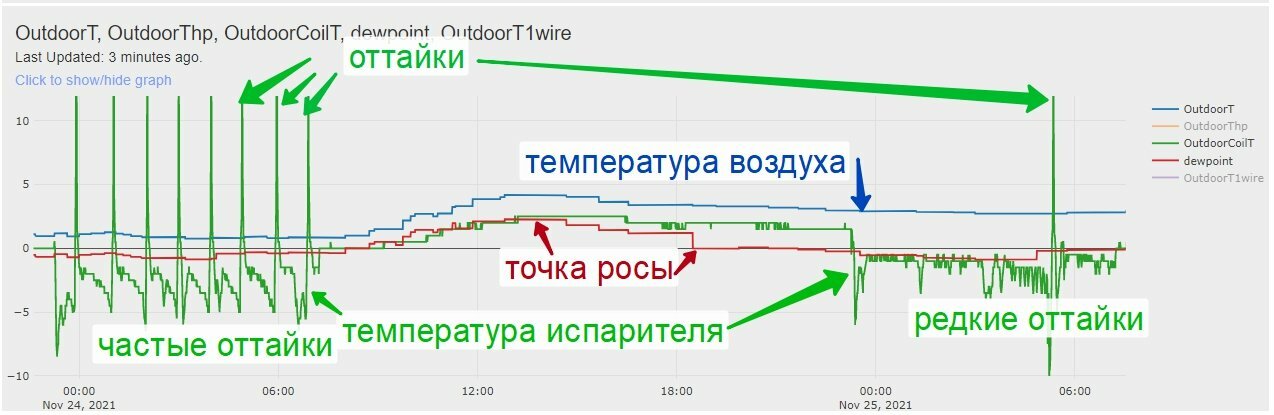

Вопрос к понимающим!?
Как это можно повторить и как этим управлять?  За вчера/сегодня вчера машина уходила в оттайку раз в час/полтора ... сегодня при тех же установках за 7 часов ни одного цикла!?
 В чём фишка?
Надо смотреть на текущую уличную влажность и температуру испарителя наружного блока, которая зависит от текущей выдаваемой мощности.
При высокой влажности, даже с низкой выдаваемой мощностью, температура испарителя может оказаться ниже точки обмерзания. При влажности пониже на низкой выдаваемой мощности испаритель может быть выше или на грани точи обмерзания, тогда оттаек не будет либо они будут совсем редкими. Ну и как правило при высокой мощности испаритель опускается резко по температуре вниз, что в большинстве случаев будет ниже точки обмерзания, ну и в результате частые оттайки.

Вот нагдяно видно как вчера оттаек было мало, так как испаритель был на грани точки замерзания (которая чуть ниже точки росы - красная линия на графике) ввиду низкой требуемой мощнсоти, а позавчера были чаще, так как испаритель опускался значительно ниже, так как требовалась мощность больше.

Вчера была высокая влажность, сегодня она выше
насколько я понял вы датчик конденсатора прилепили на ПТО и судя по всему угадали с местом, в моем ТН была такая зависимость если в точке контроля выше чем 36,5 то оттайка не включалась пока не упадет ниже
а так смотрите по испарителю обмерз он или нет, ну и по производительности сразу заметите у меня при обмерзании подача падала на градус
Нуууу, похоже... возможно сейчас примерно 38!!!  Т.е. следует поддерживать машинку в состоянии ну например 37 и тогда в оттайку допустим не уйдёт!?
4 минуты назад, tansss сказал:
Нет :-)
у вашей машинки своя температура которую мониторит датчик
собственно вам на пто нужно найти место где всегда температура выше при чистом испарителе (внешнем блоке) и где она падает когда он начинает обмерзать
к слову я доя своей системы универсальной точки G так и не нашел так как при разной подаче она немного слвигалась
за 7 часов работы сегодня он у вас обмерз или нет? И вчера когда была оттайка он обмерзал перед этим?
1 минуту назад, mib сказал:
Сегодня - ни разу даже изморози на ТО нет! Вчера оттаивал чисто-конкретно с полувёдрами воды
3 минуты назад, tansss сказал:
Ну вы еще понаблюдайте но ооочень похоже что с местом установки датчика вы угадали пометьте его как то что бы не потерять
а так оттайка зависит в первую очередь от влажности во вторую очередь от температуры и в третью очередь от площади испарителя
грубо при температуре выше чем +2 и 100% владности оттайки у меня не было
но при +1 и 80% уже нужна
но у вас инвертор и площадь испарителя всегда является переменной так как компрессор может работать от 700 до 2000 ват ну или сколько там у вас
и когда ониоаботает на пол шишечки испаритель у вас огромен и может не обмерзать даже при 0 и 100% влажности но когда он работает на всю катушку то испаритель недомерок и может обмерзнуть при +3 и влажности 80%
так что вам нужно смотреть на испаритель если он обмерз а оттайки нет ближайших 30 минут может быть проблема с точкой установки
или наоборот он не обмерз а оттайка есть чаще чем 3-5-7 часов то опять что то не так 3-5-7 это еще может быть оттайка по таймеру в не зависимости от показаний датчика
но повторюсь пока на основании того что вы написали я бы радовался и ничего не трогал :-)

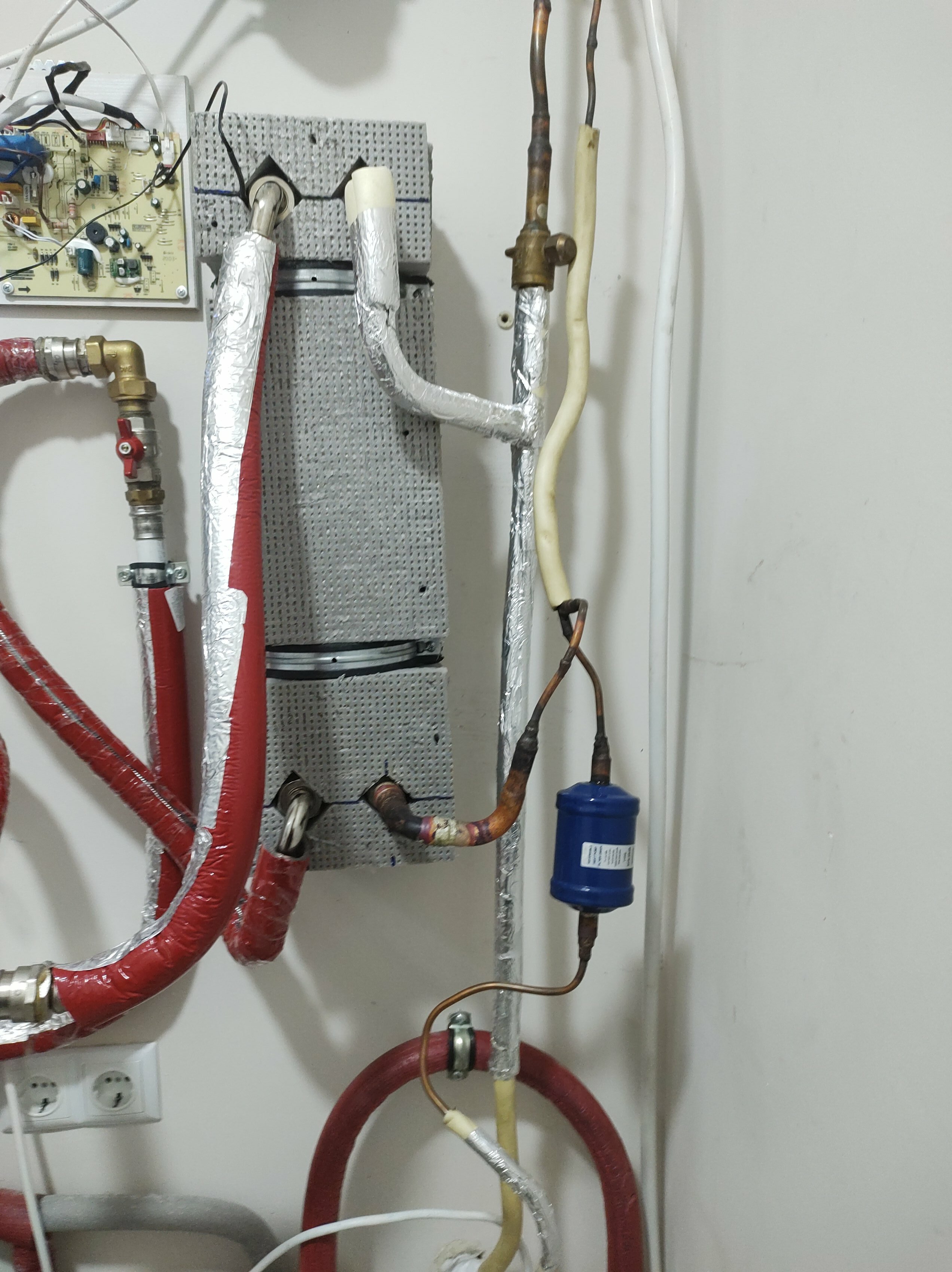

Как и планировал... Утеплил ПТО 30мм ЭППС и трубы, купил  ахриненно умную розетку...
Щас займусь переделкой дренажа оттайки
Ну учитывая что пто в теплом контуре можно было и не утеплять, грел бы себе котельную да и все, на дельте в 10-15 градусов там не так много
13 минут назад, mib сказал:

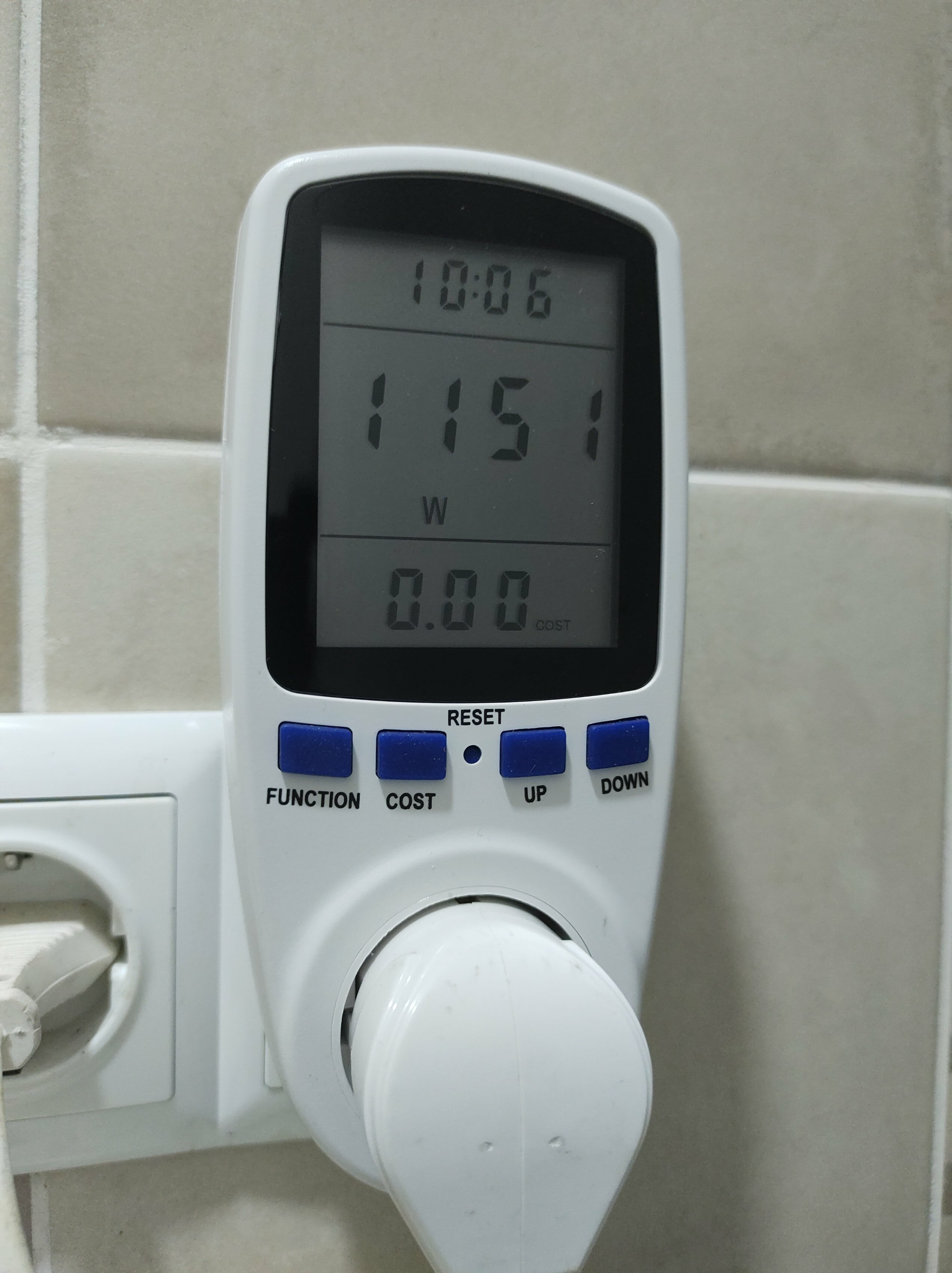

Онлайн мощность от 1050 до 1150... по показаниям умной розетки

Ну там фото было выше я так понял что чуть больше чем 1 кВт это где то половина от номинала
испаритель в теории считают процентов на 70 от номинала учитывая что блок из простых
