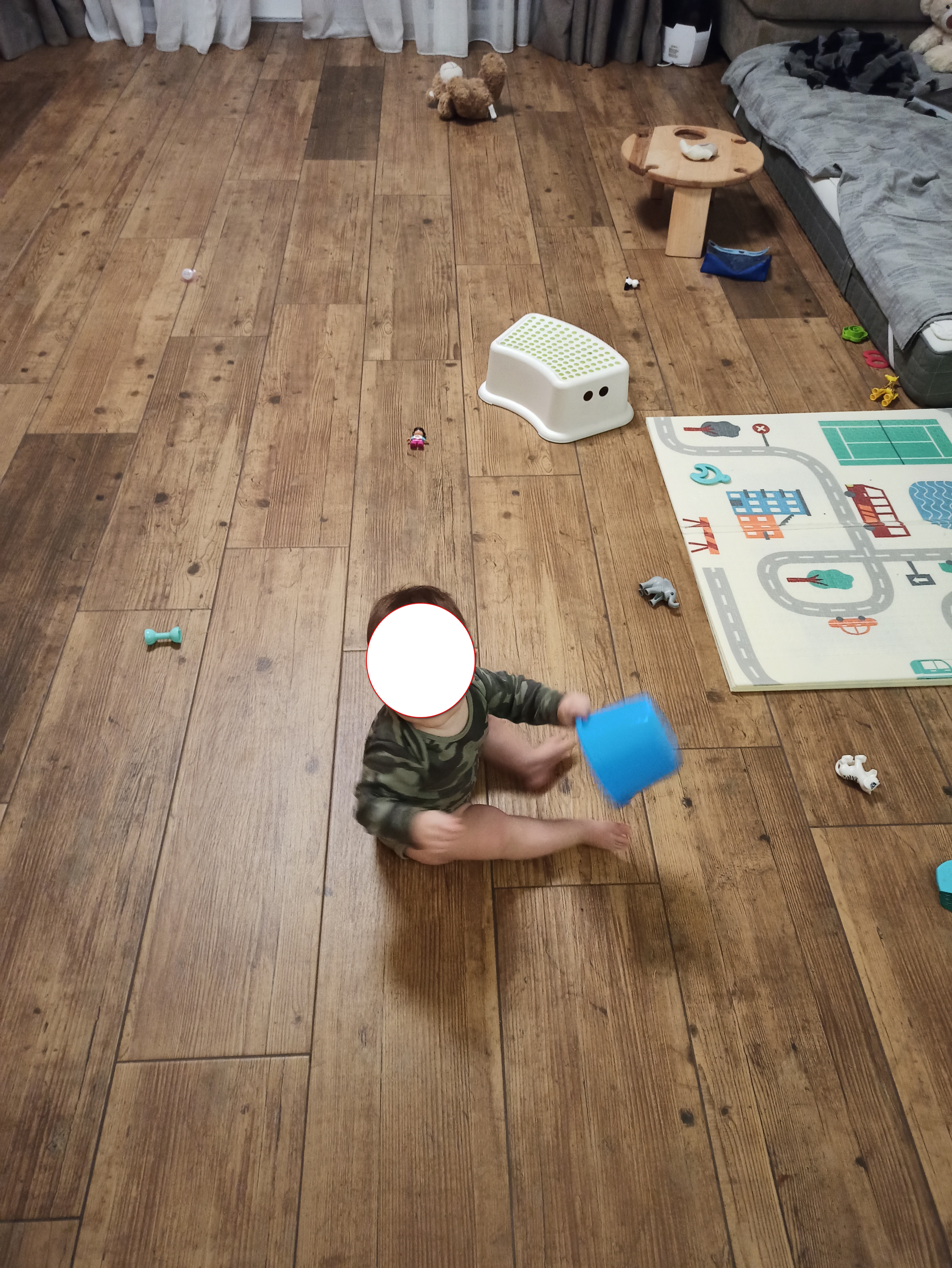

Обратите внимание на
www.marazzigroup.com/collections/treverkcharme/
www.marazzigroup.com/collections/treverkheart/
+ тёплый пол создаст ощущение теплоты и не будете обращать внимание на твёрдость, летом будет приятная прохлада
тактильно комфортнее будет паркет и ламинат всегда,
они преобладают над плиткой

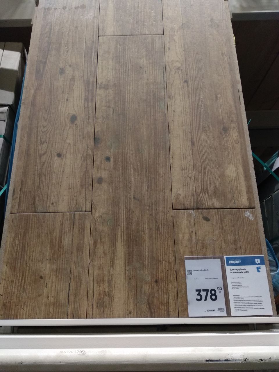

у меня такая, я ОЧЕНЬ доволен
а какая модель?
я себе "по виду" тоже такую выбрал, модель где то дома записана, цену помню 378
но вот она как раз тактильно мне противная
цену помню 378
ага, epicentrk.ua/shop/plitka-stylnul-meranti-roble-24x95.html
как раз текстура у нее очень даже, она не плоская и не однородно шершавая, как Zeus Ceramica в аналогичных сериях. На нормальных площадях с эпиком можно и поторговаться еще
на глаз самое то, а вот руками трогаю и не нравиться
А если ногой потрогать?
тоже самое, специально трогал

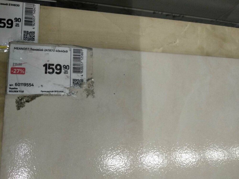

пойду в магазин пофоткаю плитку - на вид "не моя", но приятная тактильно

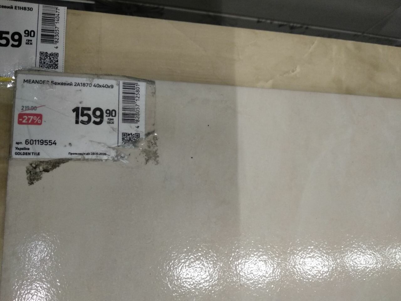

итак еще раз погулял по епицентру
кварцвинил фу, это не моё
самая дешевая плитка, форма и цвет фу, на ощупь приятная ok.thumb.jpg.738c6a5067298f3b5a12f14be476d8b8.jpg
глаза хотят этого error.thumb.jpg.4c5a4bfecc938090d99772bd554947b8.jpg а руки не хотят
ну и самая приятная рукам ok2.thumb.jpg.e4019ea0762b9f8da8b7d68e9645114a.jpg

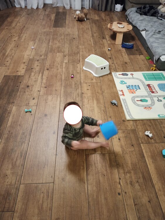

очень частые вопросы по поиску комфорта кинестетиками.

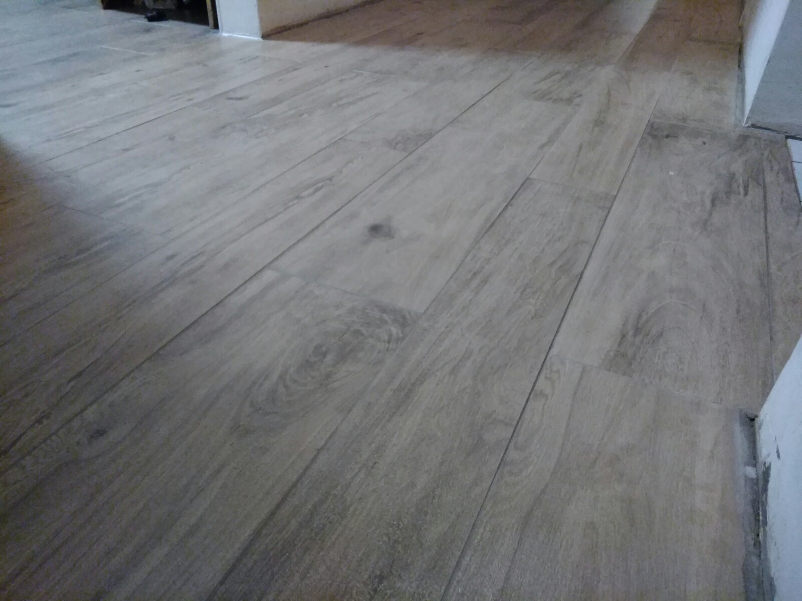

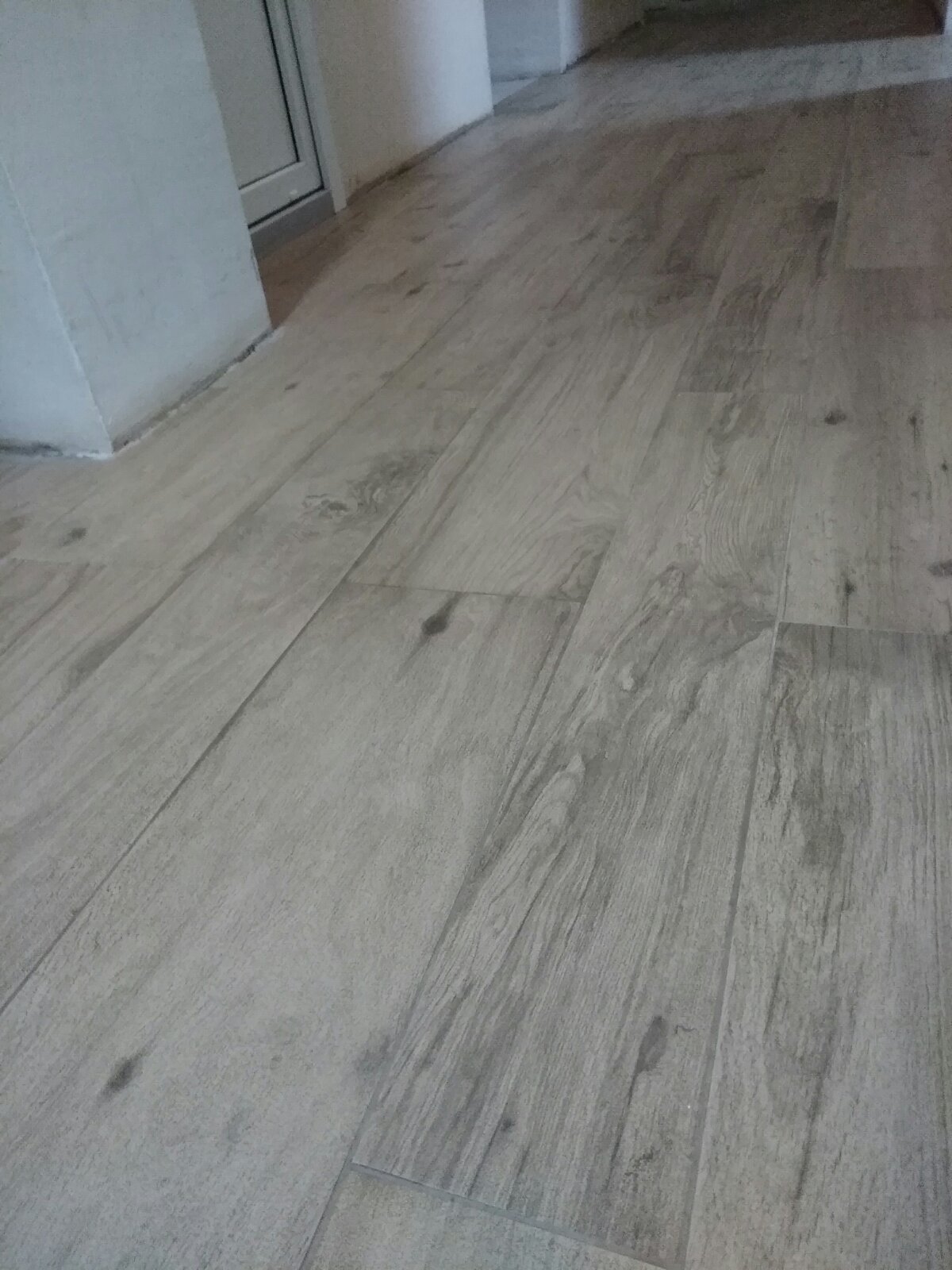

Скажіть будь-ласка як з геометрією в цієї плитки, в коридорі собі ложив zeus caramica, довжина там 90 см, структура супер а геометрія гуляє, багато такої ніби як вигнута
при укладці використовувалось СВП?
Ні,плиточнік користувався лише звичайними хрестиками
Точнее планиметрия, прогиб плитки. Этот эффект присутствует ,практически, на всей плитке подобного формата. И побороть его может только свп и то не всегда, бывают моменты.
думаю це основна проблема
є фото перепадів?
Ще плінтуса не поприуручував, ну в цьому році дороблю, на фото не сильно видно.
IMG-ccb086113089661d59ce37752fc13be1-V.thumb.jpg.f21033148d94fd2e1544fd18c3cff280.jpg
IMG-f35b3fbc52e86d509f130e4d7390265b-V.thumb.jpg.b4f5a275545f07286db2445010e409a1.jpg
розкладка - зміщення на пів плитки
якраз сильніше всього проявить перепади
