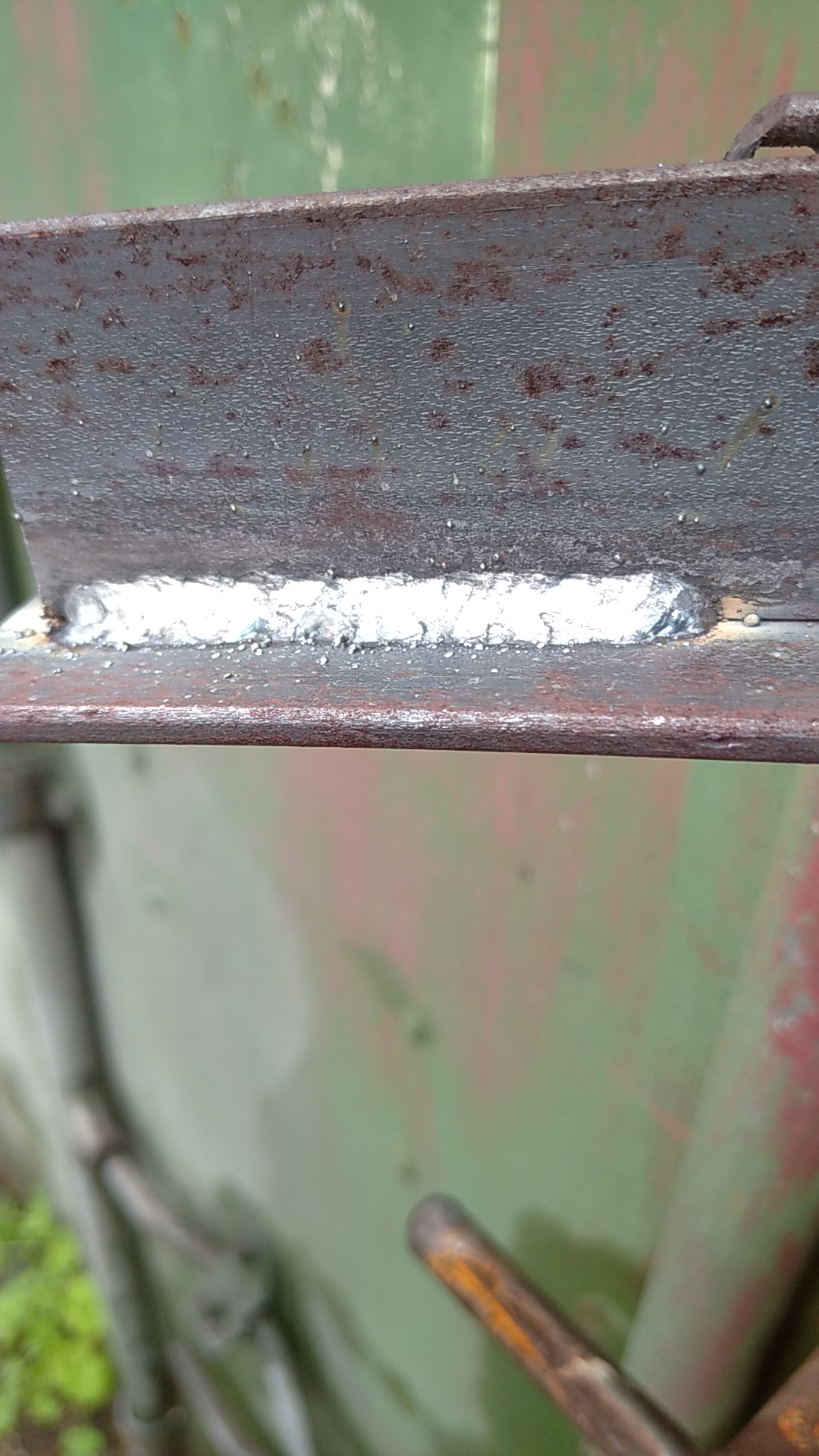

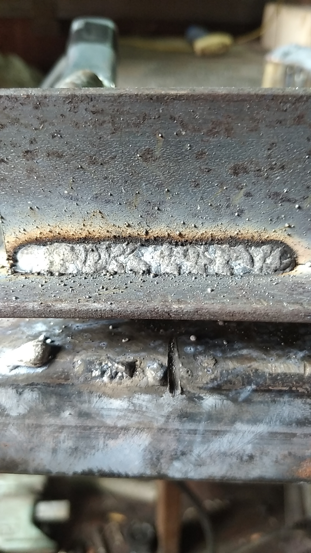

TSM 1975 Опубліковано: 2 квітня 2021 Поділитись Опубліковано: 2 квітня 2021 Сегодня первый опыт ! Аппарат awelko mig one Завтра опыты продолжу , впечатления пока рано - так как уровень минусовый Посилання на коментар Поділитися на інших сайтах More sharing options...
_Qwazar_ Опубліковано: 3 квітня 2021 Поділитись Опубліковано: 3 квітня 2021 Парни , вы не понимаете одну простую вещь , а продавцы аппаратов об этом нигде не упоминают . Если даже вы +- что-то вам удастся подварить швами 1-2 см , то при попытке положить более длинный шов ваша горелка накроется медным тазом ? А знаете почему ? Газ будь-то кислота или аргон не только выполняют свою функцию при сваривании металла , но ещё и активно охлаждают горелку . Мысль ясна ? Для сварки флюсом нужна горелка с водяным охлаждением Посилання на коментар Поділитися на інших сайтах More sharing options...
