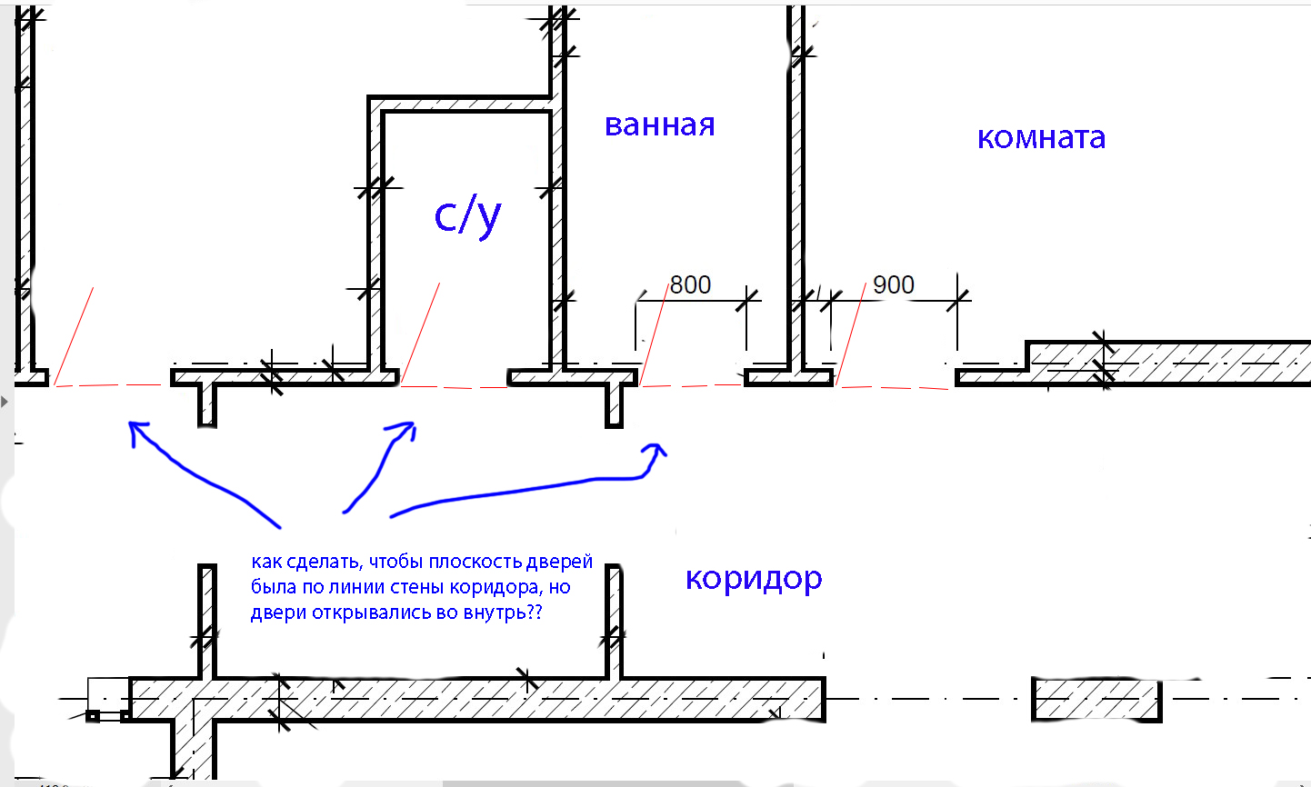

существуют ли двери, которые стоят в одной плоскости со стеной коридора (см. рис.), но открываются во внутрь комнат/ванной/туалета?
п.с.: не хочется, чтобы двери были утоплены внутрь стены:(

У большинства производителей есть такая опция (у себя сатвил РОДОС с таким открыванием), стоит немного дороже стандартных.
Да, такая опция есть. Не во всех моделях и не все фабрики такое делают.
Но обязательно на скрытых петлях. Какую модель/дизайн рассматриваете?
В некоторых фабриках даже наценки на это нет.

Я бы увеличил четверть (по толщине двери), получилось бы что-то похожее на обычную "финскую" столярку (дверь с наплывом). Коробку смотреть/сочинять по месту.
А почему обязательно на скрытых?
Другие петли не позволяют сделать подобное решение.
Позволяют.
Тот вариант, что из ютюба, там вообще обычная карточная петля подходит.
Для финской столярки, да нужны специальные петли. Когда-то на Юности их было навалом.
И на ввертных петлях (бочонках) тоже без проблем должно быть.
Простите но это будет колхоз.
Если на то пошло, зачем придумывать велосипед можно взять обычные двери и поставить их с коридора но открывать в комнату. Но в этом случае они будут утоплены на 40 мм.
Думаю и на обычных петлях такое можно сделать.
Нормальные петли бабочки это хорошо. Поймите сделать можно всё что угодно.
Сегодня узнавал насчет открывания дверей во внутрь (инсайт) конкретно для модели двери Plato ТМ Папа Карло.
Стоимость этой опции мне озвучили для моего случая - 4500 грн.
Не знаю кто Вам что обещал но доплата за Инсайд к Плато 500 грн и такая возможность есть только с алюминиевой коробкой.
На обычной коробке не предусмотрено. По крайней мере по прайсу.
Хм. Интересно. Ну мы и используем алюминиевый профиль.
По прайсу, цена 3800 грн. - 4180 грн. в зависимости от высоты полотна за алюминиевый короб скрытого монтажа Inside AL (обратного открывания) с уплотнителем, уголками и крепежем для сборки.
И на полотне + 500 грн. за Inside
