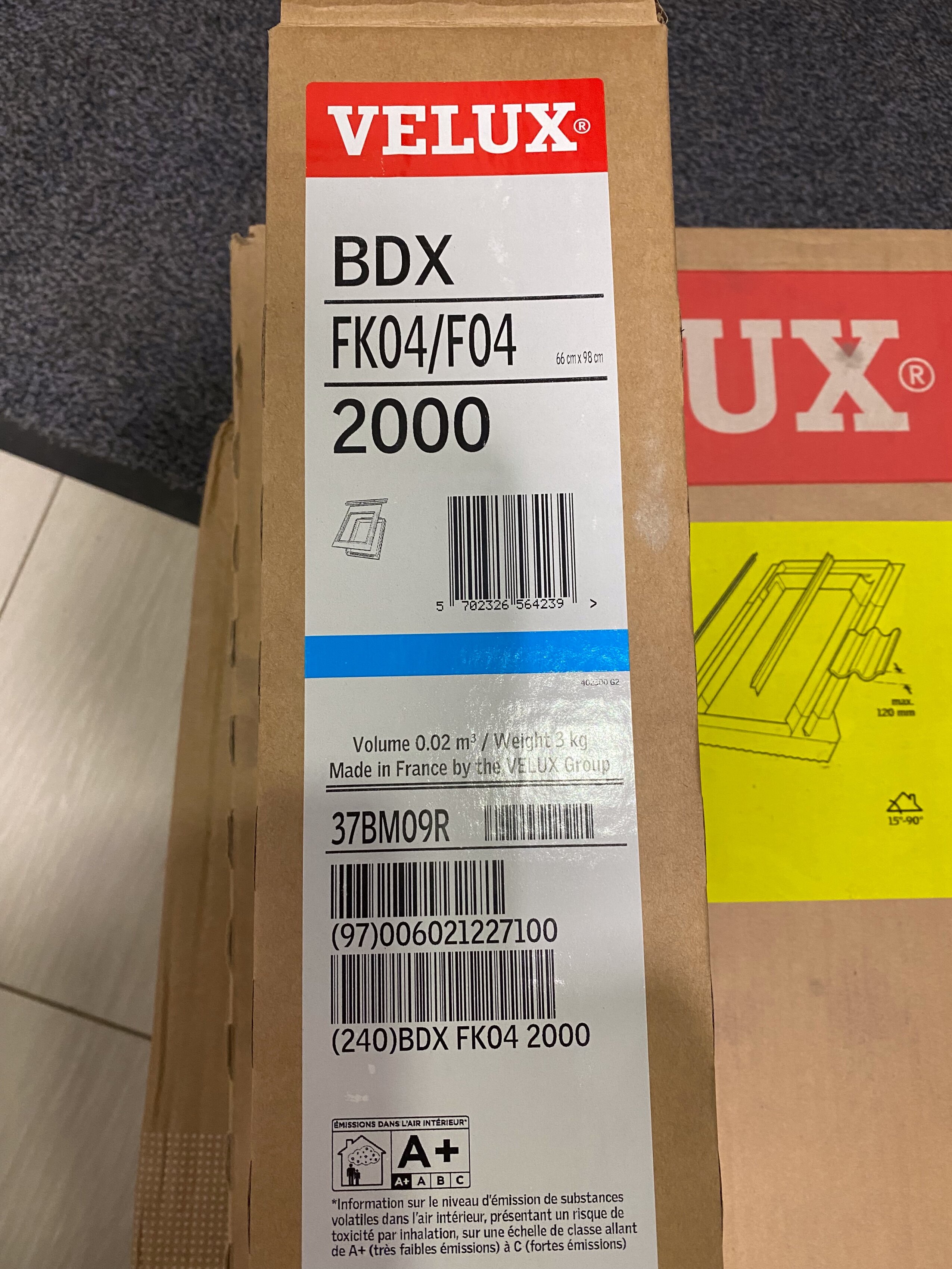

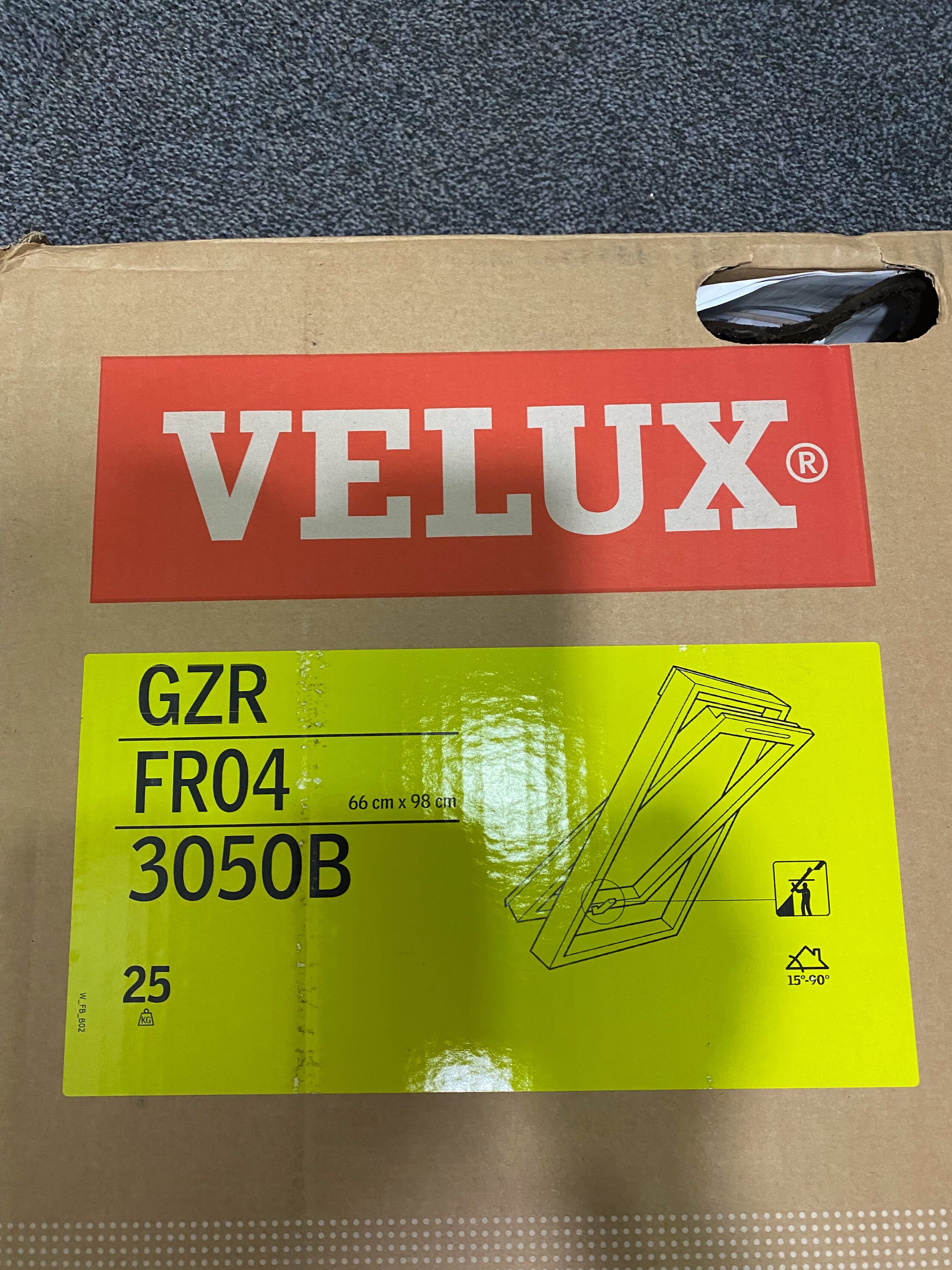

В дополнение
Сделал еще одно окно. На фото номера элементов: само окно, оклад с наружи окна под шифер или черепицу, и внутренний утеплитель.
Заодно и решился вопрос с вентиляцией помещения. Оказалось что в окнах Velux есть вентиляционный клапан. его приток (отток) составляет 32 м куб в час.
Думаю, что два окна хватит для полноценной вентиляции.
