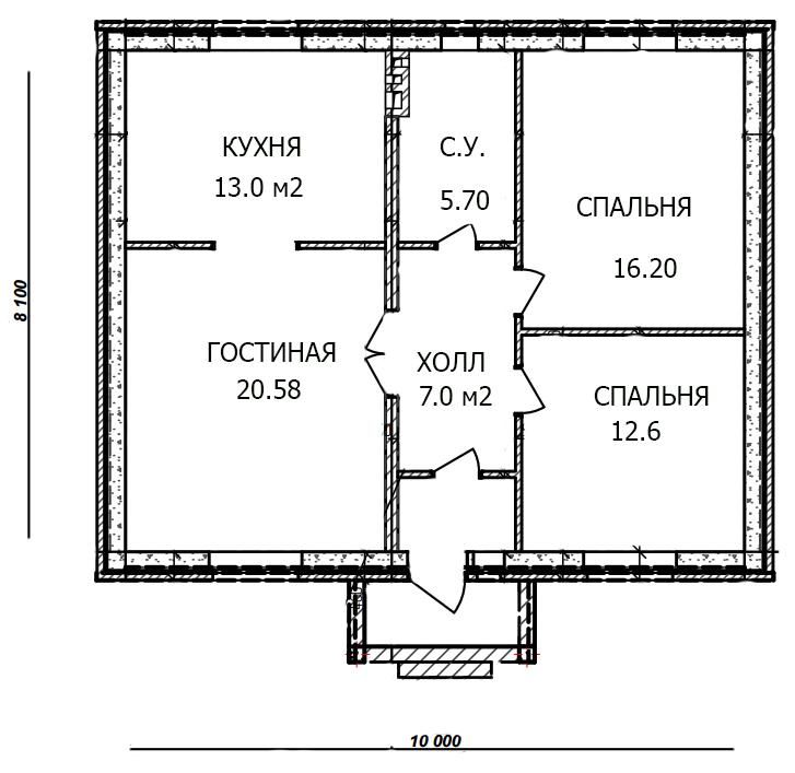

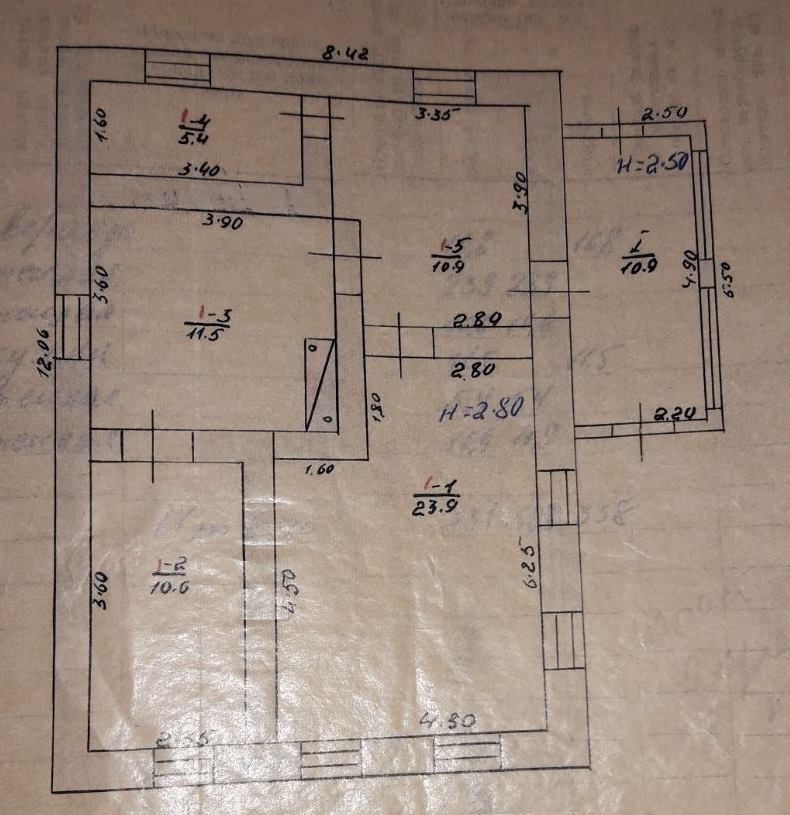

Товарищи, посоветуйте - стоит ли ввязываться ). Есть желание купить дом (а в наших краях это весьма проблематично: есть только два варианта - либо двух-трехэтажный коттедж от 250 квадратов, либо сарайчик 60-х годов постройки). Так вот, нашли достойный вариант, подходящий по площади и расположению. Но есть огромное "но" - из этой площади умудрились настроить вот таких "норок". Не представляю, как можно было так испортить дом. В общем, на второй картинке то, что хотелось бы получить в итоге перепланировки (ну, с учетом масштабов конечно). Для меня это самая рациональная планировка в небольшом одноэтажном доме - тамбур-коридор-санузел, на восток спальни, на юго-запад гостинная и северо-запад кухня. Ну и, чтобы это реализовать, не получится оставить ни одной внутренней перегородки. А какие из них несущие - никто не знает. Перекрытие деревянное. То есть, правльно я понимаю, что, снося стены, рискуем получить обвалившийся потолок? И вторая проблема - чтобы сделать вход в дом по центру, нужно выпиливать отверстие в наружной стене (ракушняк) - чем это чревато?

если не хотите потом жалеть, лучше сразу экскаватором дом убрать, и построить на этом же месте новый. С новым крепким фундаментом, с хорошим утеплением, ровными стенами, высокими потолками и такой планировкой как вам надо. И крыша будет не из шифера. И не будет газ мотать 400 кубов в месяц. И окна будут нормального размера, а не совдеповские форточки.
Все три стены, которые расположены вертикально на фото
Да, переделывать нужно в обратном порядке: снимать крышу, потолок, убирать перегородки, затем уже делать новые
Сложно, но все делается, а кроме входа у вас ещё и окна не совпадают, а это печально
