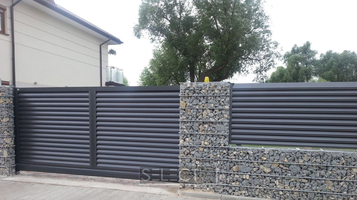

Sерджио Опубліковано: 23 квітня 2021 Поділитись Опубліковано: 23 квітня 2021 (змінено) А власне, сабж. Фасадна частина паркану 25 метрів. Є бажання зробити з габіонів з металопрофілем. Тут тем таких немає, інфа в інеті досить різна. На мою думку фундамент таки потрібен. Вага наповнених габіонів чимала. Планую так: бетонна лента (звісно ж армована) в землі десь 40 см. Грунт піщаний - мерзне і нехай собі мерзне - це ж не хата. По ідеї не вичавить в морози. і тільки потім, на цю ленту - ставити габіони. може є в кого якісь ідеї щодо такого підходу? Змінено 23 квітня 2021 користувачем Sерджио Посилання на коментар Поділитися на інших сайтах More sharing options...
vinnie Опубліковано: 23 квітня 2021 Поділитись Опубліковано: 23 квітня 2021 в ленте смысла 0, нужно нормально столбы бетонировать. вам-то нужно чтобы забор не упал Посилання на коментар Поділитися на інших сайтах More sharing options...
Sерджио Опубліковано: 23 квітня 2021 Автор Поділитись Опубліковано: 23 квітня 2021 Хм. Питання ленти виникло тому, що проліт між стовбами теж займатимуть габіони, хоч і не суцільні. щось на кшталт такого: Посилання на коментар Поділитися на інших сайтах More sharing options...
Sерджио Опубліковано: 23 квітня 2021 Автор Поділитись Опубліковано: 23 квітня 2021 Зустрічав інфу, що фундамент для цього виду паркану взагалі не потрібен: частину огорожі заглубити в землю на 40 см. Чи матиме право на життя такий такий підхід в плані надійності? Посилання на коментар Поділитися на інших сайтах More sharing options...
VladRed Опубліковано: 23 квітня 2021 Поділитись Опубліковано: 23 квітня 2021 В принципі фундамент не потрібен... але з огляду на кротів_собак я б залив вийшовши на ноль та в нього вже мотнував труби. Засовувати габіон під землю спорне рішення з огляду вартості та довговічноності життя сітки під землею. Всеж 500 мм бетон буде дешевше і надійніше. На фундамент легше базувати коробку габіона. Доречі про труби: брав оцинковані бу 50 стінка 3, тримають нормально. На трьох метровий блок габіона ставив 3 труби. Сітка напевне самий важливий елемент, потрібна гарячого цинкування із солідним шаром цинку. В більшості те що у нас продається то сітки зварені із оцинковного дроту. Таке буде не довговічне та з часом поіржавіє в місцях зварювання. Товщина дроту сітки 4-5 мм, меньше буде ненадійно і нерівно. Товщина коробки габіона від 300 мм стандантна. Для гачків кріплення достатно 3 мм але або 4 мм. Через кожні 300мм по вертикалі та горизонталі гачок. Робив собі сам, наймав людей для навантаження каменю. Вийшло близько 60 м кубічних. Наснаги) 2 Посилання на коментар Поділитися на інших сайтах More sharing options...
Sерджио Опубліковано: 23 квітня 2021 Автор Поділитись Опубліковано: 23 квітня 2021 Дяка! Стрічка на 40 см. у землю норм чи більше? Посилання на коментар Поділитися на інших сайтах More sharing options...

VladRed Опубліковано: 29 квітня 2021 Поділитись Опубліковано: 29 квітня 2021 Дяка! Стрічка на 40 см. у землю норм чи більше? Залежить від грунту, але в будь якому разі 10 см не вирішують глобальної економії мова йде про якісь копійки на фоні основних витрат...на вашу довжину 0,8 куба, вже зараз не орієнтуюсь, ну скажімо 1000 грн, хочете зекономити? Думайте на тему сітка + камінь це основне на чому при креативному підході економити...на фундаменті економити без розрахунків, табу) щоб зекономити на камні можна зовні до сітки викладати дорогий а внутрішні обєми заповнювати 40-70 гранітом. камінь всерівно в декоративних габіонах потрібно викладати, засИпати просто не вийде, руйнується сітка та страждає геометрія. Велком. 1 Посилання на коментар Поділитися на інших сайтах More sharing options...
Sерджио Опубліковано: 29 квітня 2021 Автор Поділитись Опубліковано: 29 квітня 2021 Дякую. Інформативно й доступно. А з приводу економії у розглядуваному випадку згоден - вона сумнівна. Грунт піщаний, тому думаю, що морозом не видавить. Трохи над землею його (фундамент) підніму, аби сітка з грунтом не контактувала. Щиро вдячний Вам за надані поради. Посилання на коментар Поділитися на інших сайтах More sharing options...
