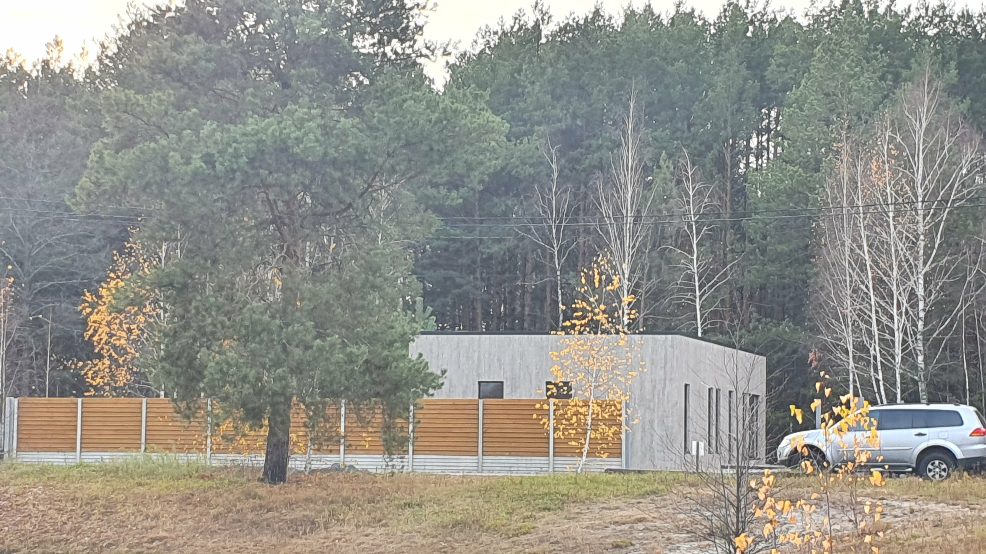

1 час назад, Alvalk сказал:
На бетонных столбах от еврозабора
Столбы и плита еврозабора и дальнейшее заполнение деревом, лент нет
  • Дякую 1
Ага, разглядел. У плиты текстура другая, но очень похожа. Подумал что низ деревянный
3 минуты назад, SergeyGM сказал:
Так и подбиралось, что б очень похоже
 если все под покраску, чего все из плиты не выгнать?
Змінено користувачем SergeyGM
2 часа назад, SergeyGM сказал:
Дофига факторов.
Жукин = лес. Дерево тут уместно.
Все из бетона - да, я так делаю, но плитой двухсторонней, ее ставят только спец люди (капец, какой там вес), сложная логистика, в этом году ее зубами выдирала,  производство не справлялось с заказами и тп.
Дерево + бетон дает нужный мне вид и 2 одинаково приличные стороны.
Сегодня красили сложной покраской, только дерево, бетон будет под грунтовкой, его цвет сохраню в оригинале. На дереве, Тиккурила Пирья Колор, цвет 5070, Стебель
  • Дякую 1
19 минут назад, jordano сказал:
А какая это доска, 150*25?
Да, 25х150
2 часа назад, Татьяна5 сказал:
Дофига факторов.
Симпатичный вариант. И сдается мне, ещё и деньгам оптимальный в сравнении с двусторонним профлистом. Хотя покраска ..
16 минут назад, SergeyGM сказал:
Профнастил двухсторонний точно дешевле. Но. Вообще не воспринимаю профнастил на заборах, разве что жалюзи из металла или штахет из металла.
Как по мне, мой забор - некий оптимум по сумме устраивающих меня показателей. Потому и поставила их уже км 5 :-)

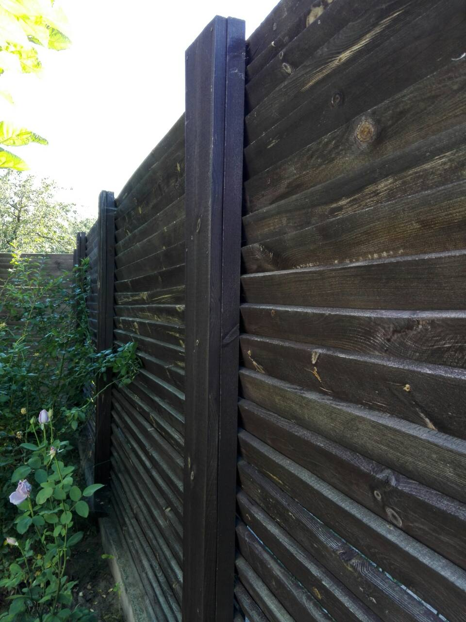

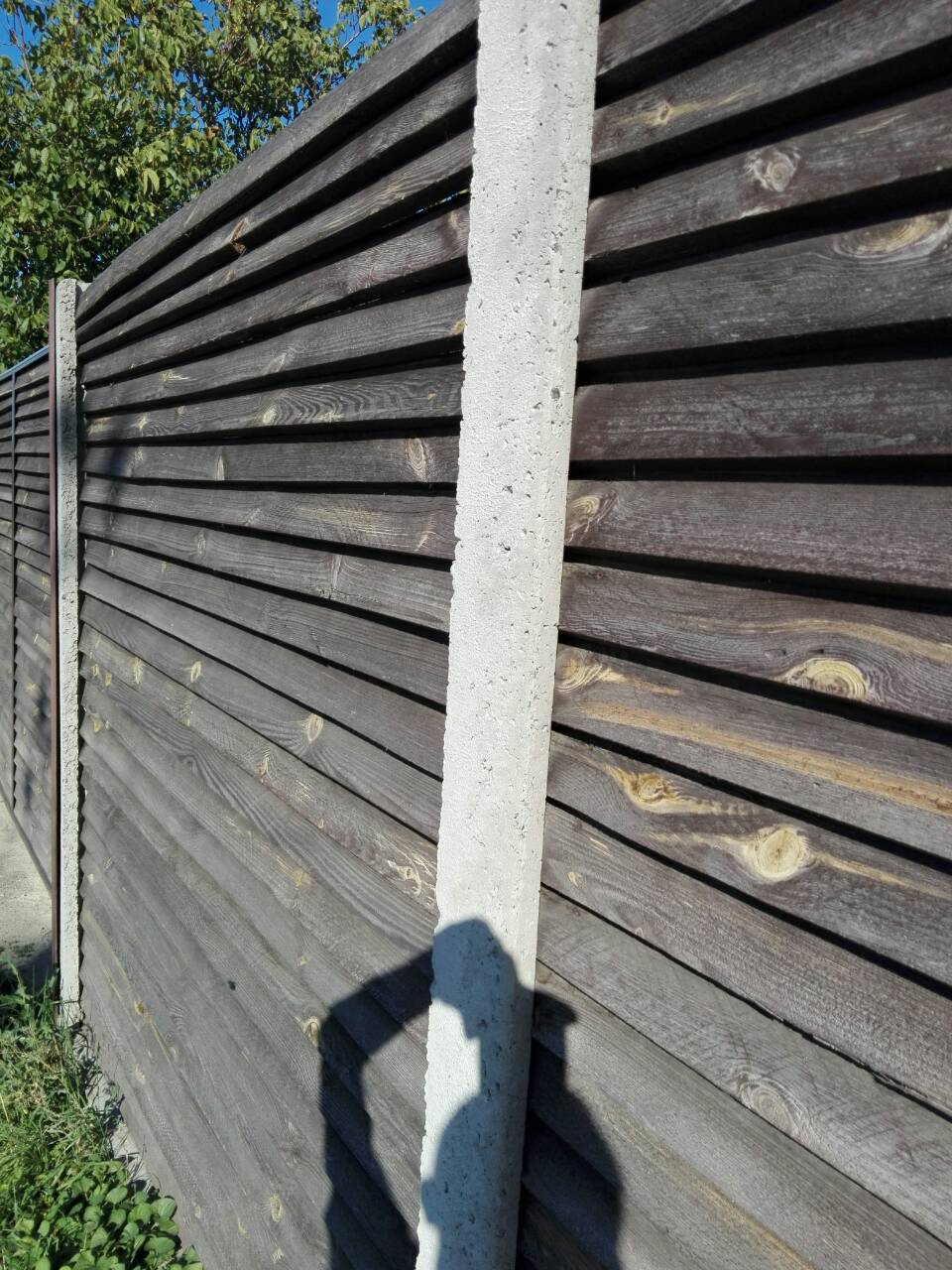

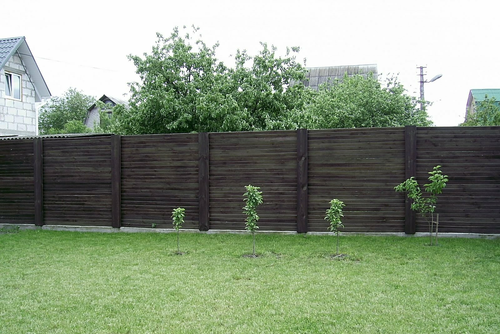

Такой забор себе применил в 2010... Классный. Для удешевления доску взял из руд.стойки распущенной на циркулярке. В последствии добавил брус 50*50 и закрыл столбик доской 30*200

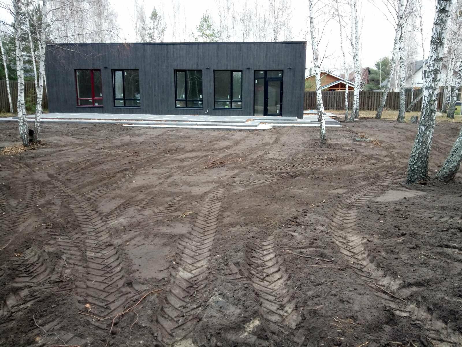

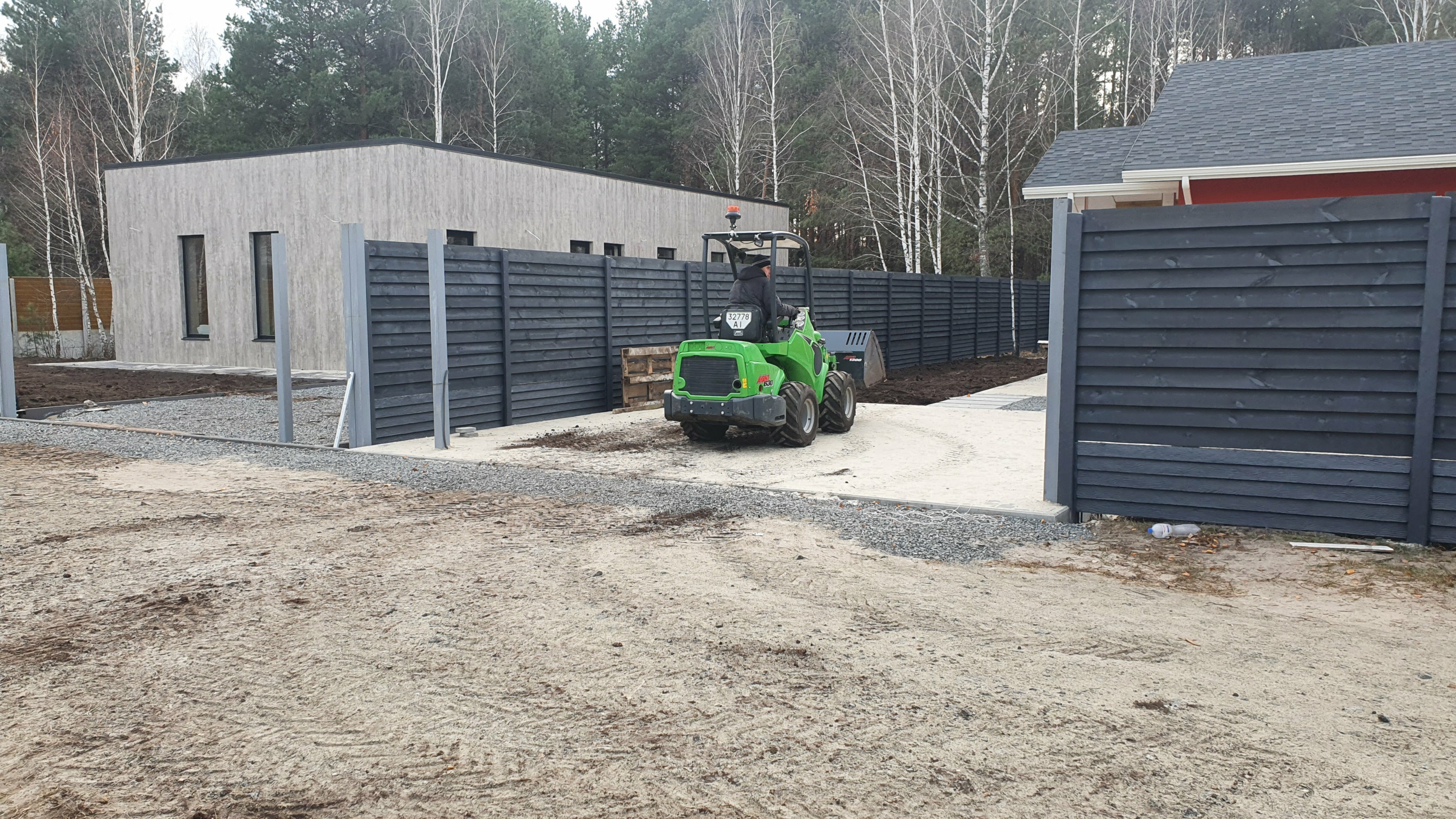

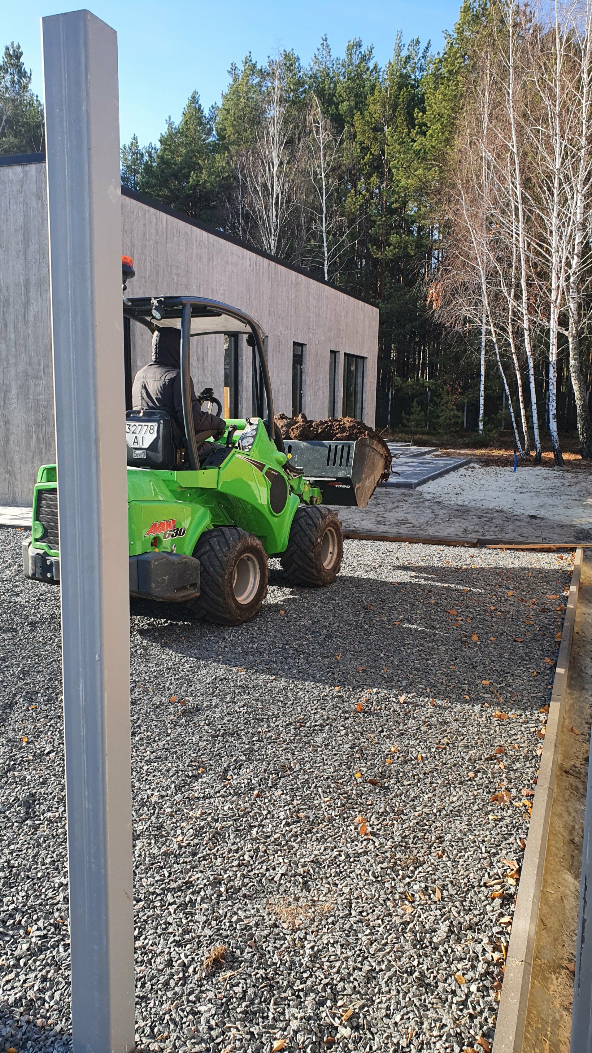

Грунтовые работы.
Завезла грунт. Привезла блошку.  Блошка все расстащил и спланировал
  • Лайк 8
4 часа назад, Татьяна5 сказал:
Грунтовые работы.

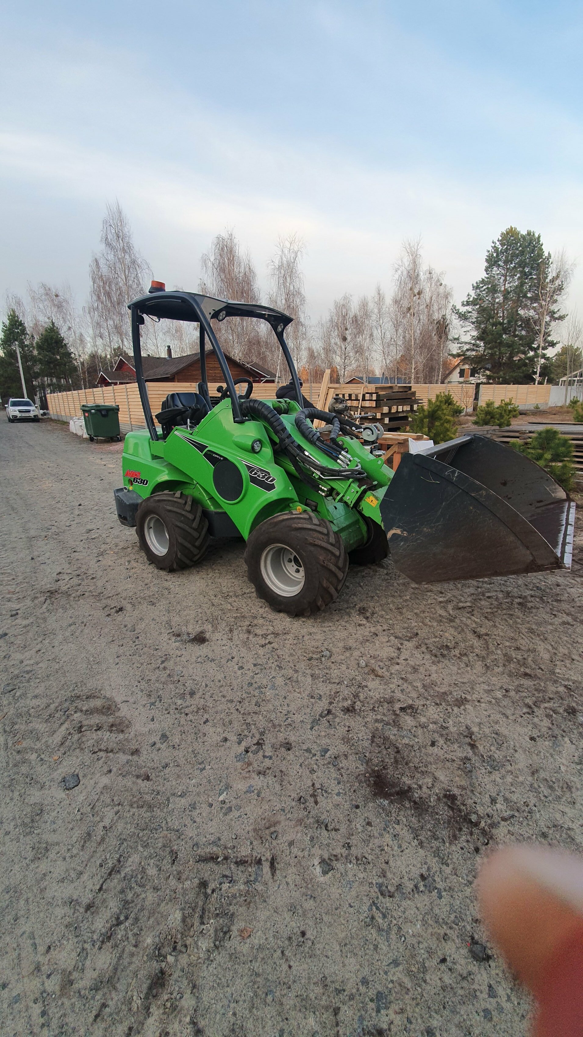

А какой вес этого трактора? Он может передвигаться по брусчатке?
В следующем году предстоит такая же процедура, думал вручную..
6 минут назад, bulaniy.sv сказал:
1400 кг тракторец, 150 см ширина, у меня он по тротуарке ездил, деревяшками защитила заезд и съезд

Как раз на фото уже готовым забором можно полюбоваться. Ширина ворот 5 м?
8 минут назад, SergeyGM сказал:
Ширина ворот 5 м
5,70 метра
