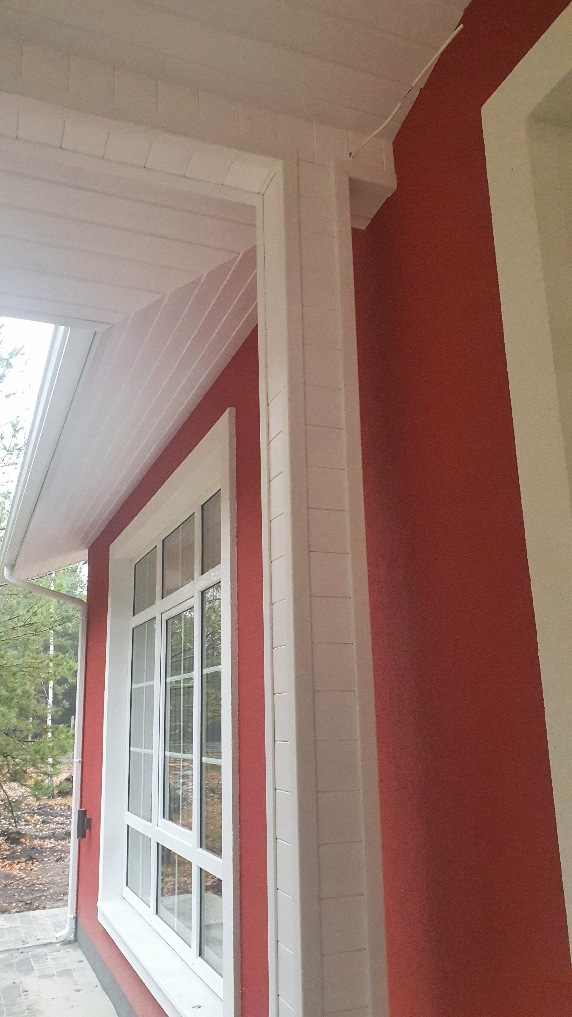

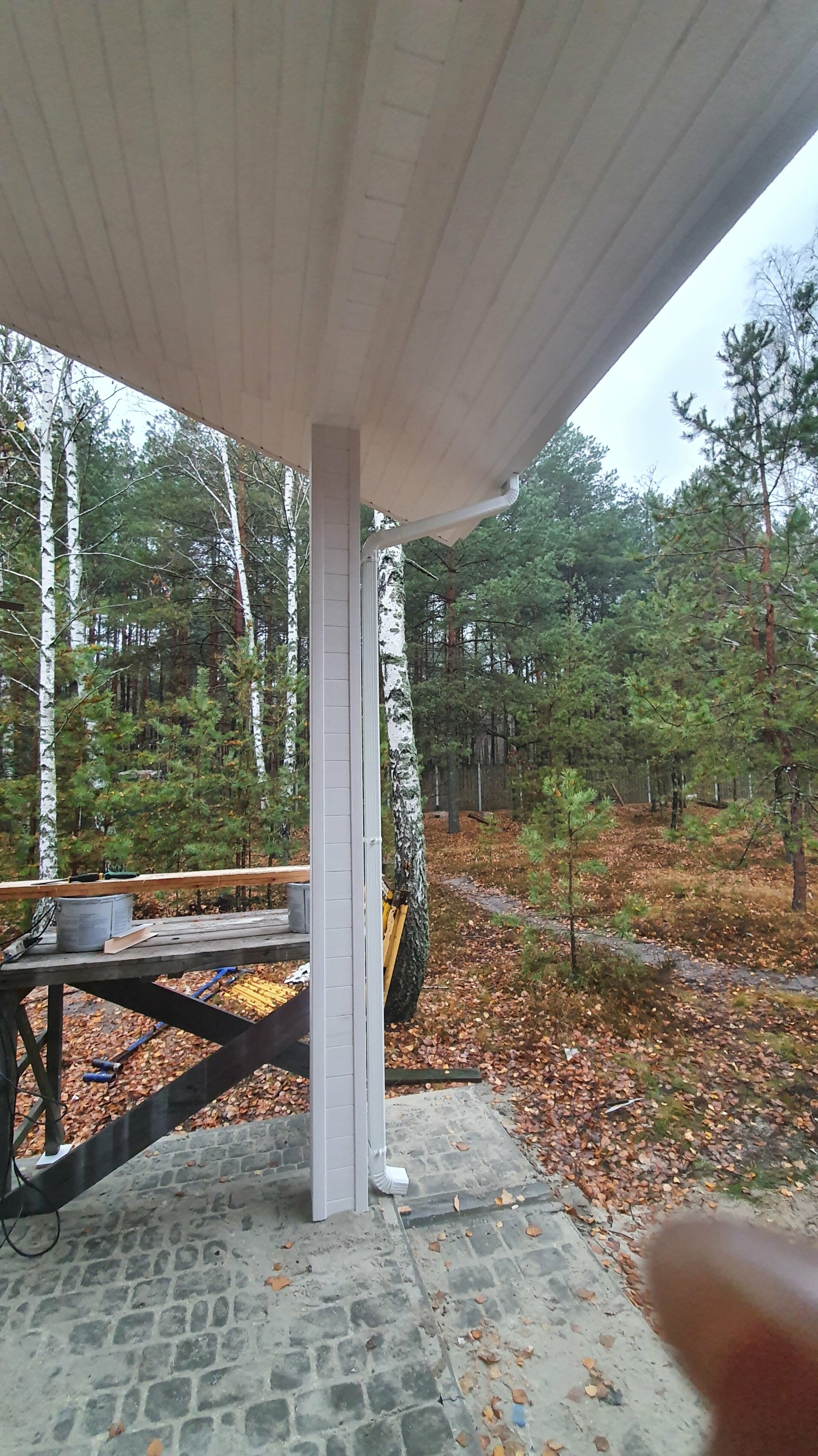

В 31.10.2021 в 09:07, @ndrey_Z сказал:
покажите как в итоге выйдут столбы? Ещё будет уголок какой-то?

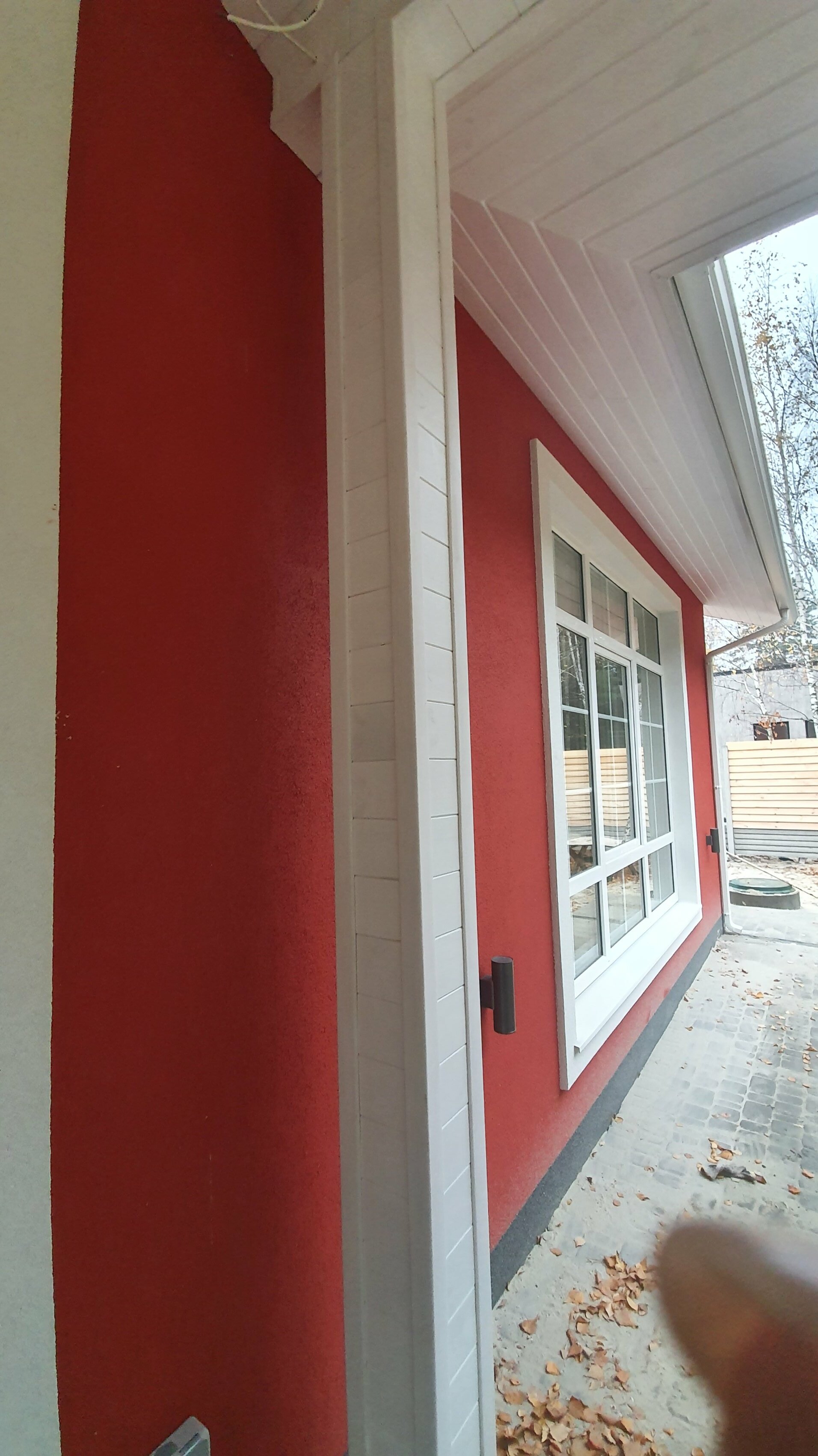

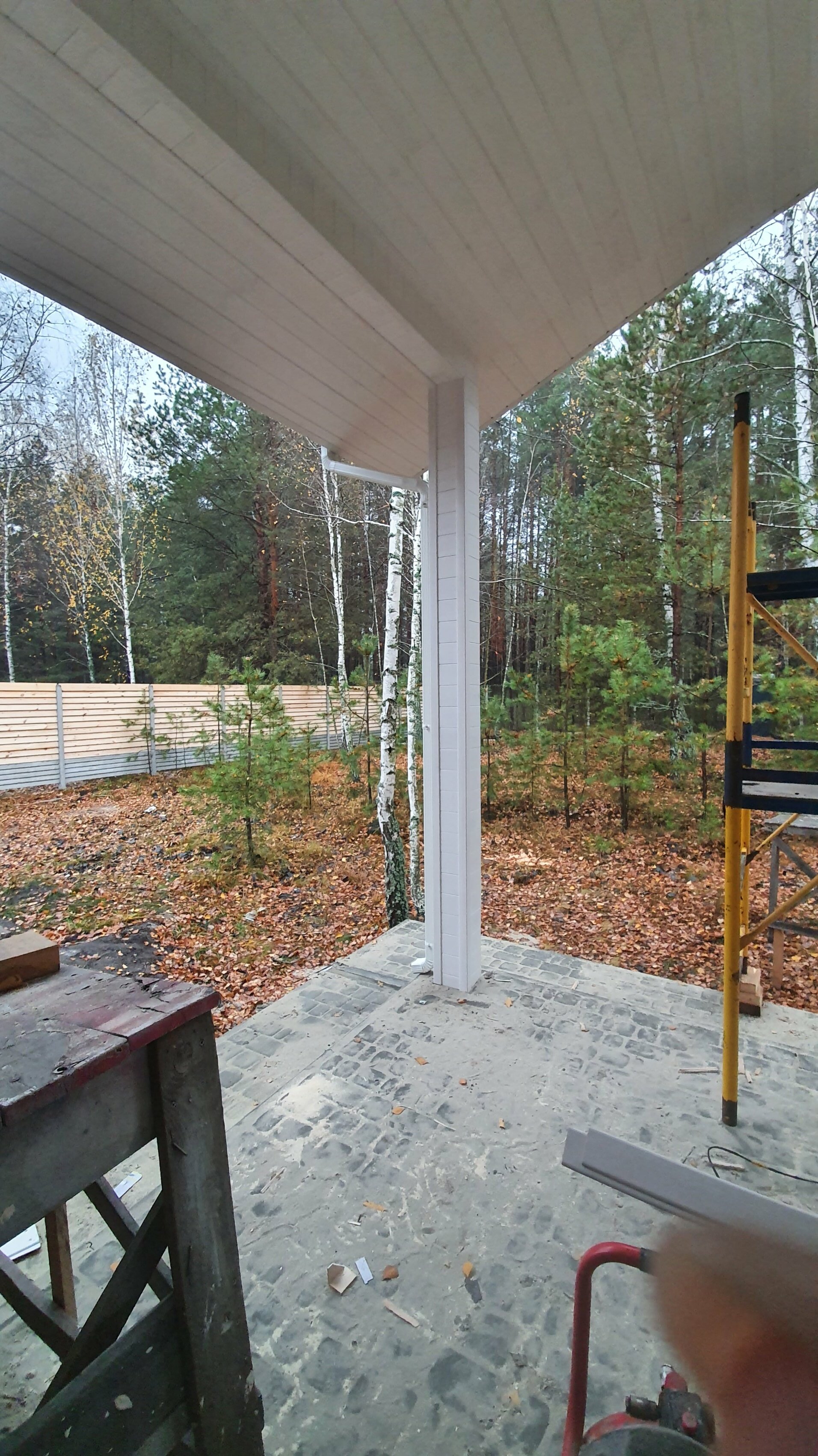

Вот так получается
  • Лайк 7
  • Дякую 1
38 минут назад, Татьяна5 сказал:
Вот так получается
Татьяна, спасибо! Красиво получилось. А уголок на гвозди крепится или приклеен?
Только что, @ndrey_Z сказал:
Мы вме финишными нейлерами прибиваем.  Потом чуток краски мазнуть и не видно
  • Дякую 1
2 минуты назад, Татьяна5 сказал:
Понял, спасибо! Попробую может себе. А то брус на столбах местами грани срезаны. Как то не очень.
5 минут назад, @ndrey_Z сказал:
Срезанные грани, трещины на брусе большого сечения (скажем от 120*120) это изюминка, индивидуальность и красота. Закрывать это подобным образом как на фото выше я бы трактовал как преступление против эстетики.:)  Очень люблю реализации Татьяны. Она всегда внимательна к деталям. Но сравнивать эти эрзац столбы со столбами из массива на террасах её предыдущих домов (особенно на тех, где её мастера уже подросли/забурели и научились красиво обрабатывать запилы/стыковки) как-то даже смешно или скорее грустно... Хотя я понимаю, что эрзац-столбы ведут себя гораздо более предсказуемо и стабильно...
  • Дякую 2
11 минут назад, Vikctor сказал:
Мне когда их привезли, я видел эти дефекты. Тоже сразу точно так и сказал, что будет изюминкой.
Вобшем сначало я их покрашу, конечно, посмотрю завершенный вид. Там буду думать стоит ли закрывать
6 часов назад, Vikctor сказал:
У меня столбы 250 их покрутило и они потрескались, у меня даже есть свои любимые трещинки :-)
но каждый второй гость спрашивает, а что со столбами может их как то заделать :-)
думаю Татьяна именно по этой причине пришла к такому решению
7 часов назад, Vikctor сказал:
Я люблю заходить в Танины темы, хотя бы потому, что Таня  не боится пробовать новое, искать интересные решения. Но тут соглашусь, для меня столб с трещинами и дефектами намного привлекательней, чем такое решение, как на фото.
47 минут назад, mib сказал:
Это разумно, быть ориентированной на запросы покупателей. Если причина подобного решения со столбами именно в этом, это печальная тенденция.

21 час назад, Vikctor сказал:
Все гораздо проще - в момент установки террасы, период попал в самое жопное время, когда резко скаканул лес и полностью пропало хорошее дерево для толстых столбов. Плохое дерево = плохой результат :-)
37 минут назад, max1e сказал:
почему плохое дерево? потому что цена прыгнула, и резко всё дерево стало плохим. Ржу аки конь )
В то жопное время даже при цене 8500 приличных сечений просто не было, а те что были  - не просто плохие а ... ну совсем плохие! Мауэр 150*150 с хотябы одной кромкой без обзёла (ну чтобы стропила запилить) проМблема! А ровный ... ну то вааще!

17 часов назад, tansss сказал:
"У нас чего только может не быть. У нас всего может не быть. У нас чего только не захочешь, того может и не быть."
Жванецкий.
Хоть с деревом и не сталкивался, но по своему небольшому опыту с ремонтами и стройками могу точно ответить, что любая вещь уровнем выше минимального ширпотреба у нас в стране может *внезапно* оказаться в дефиците.
Имхо тут Татьяна вполне достойно вышла из положения.

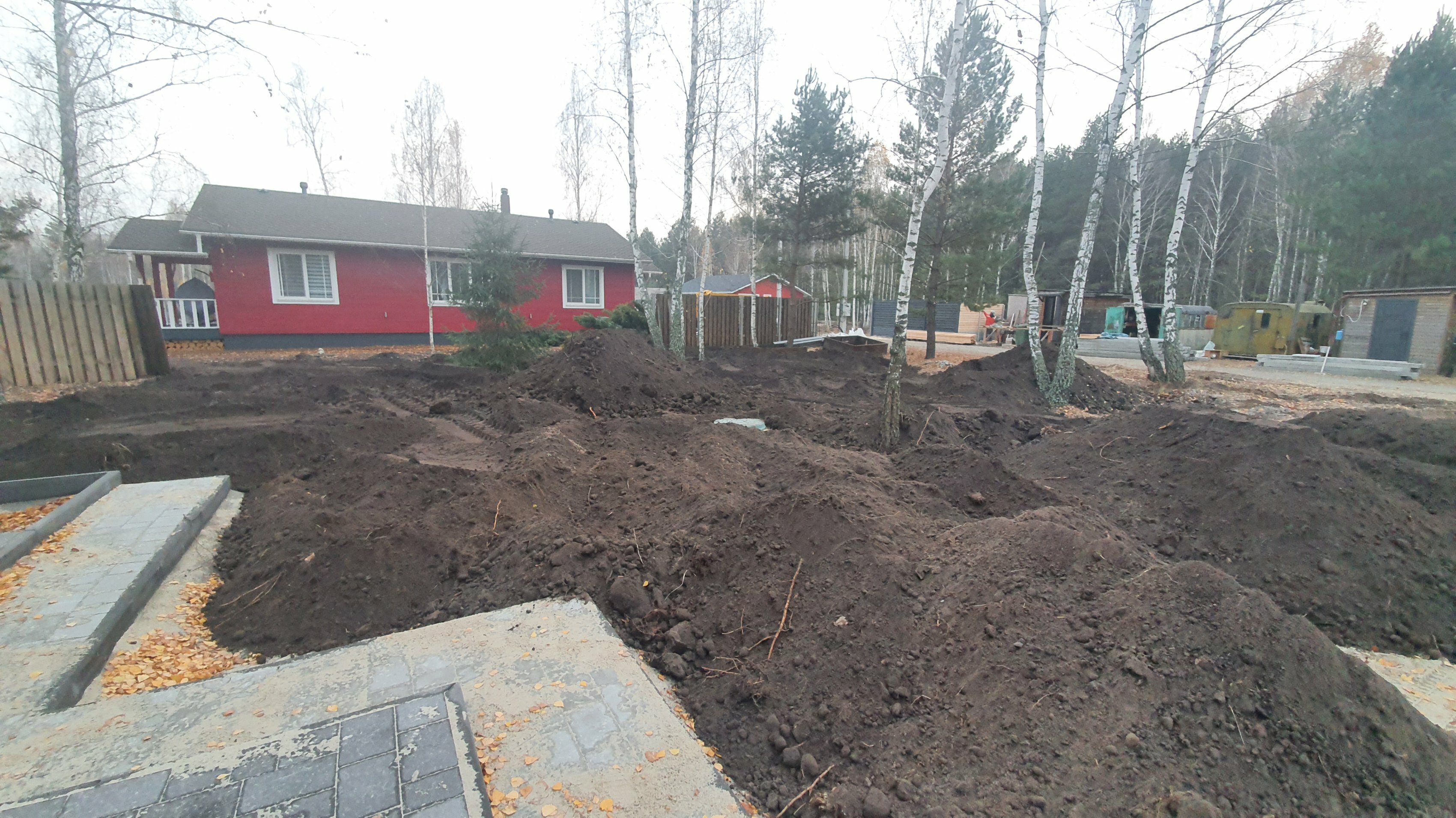

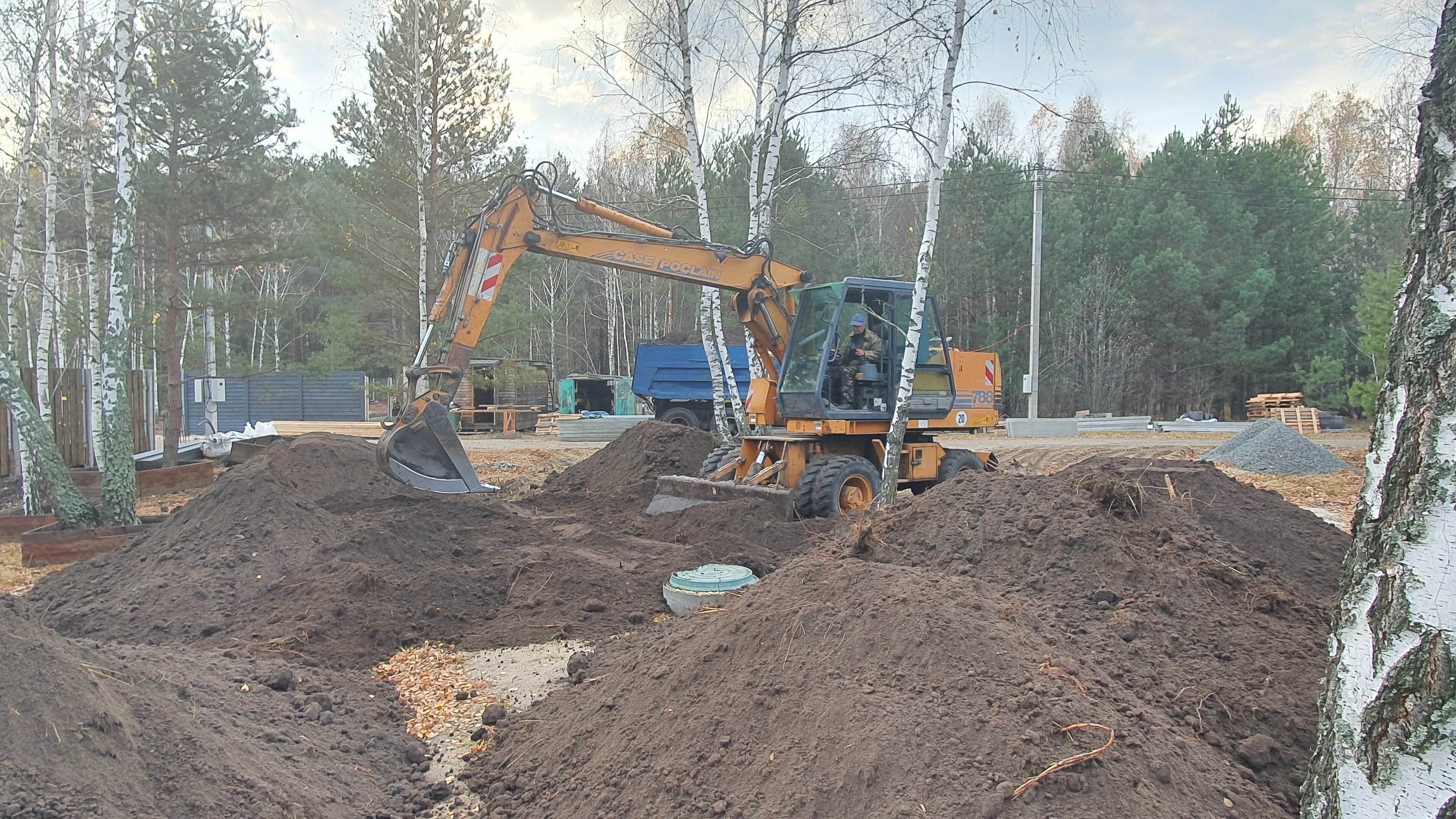

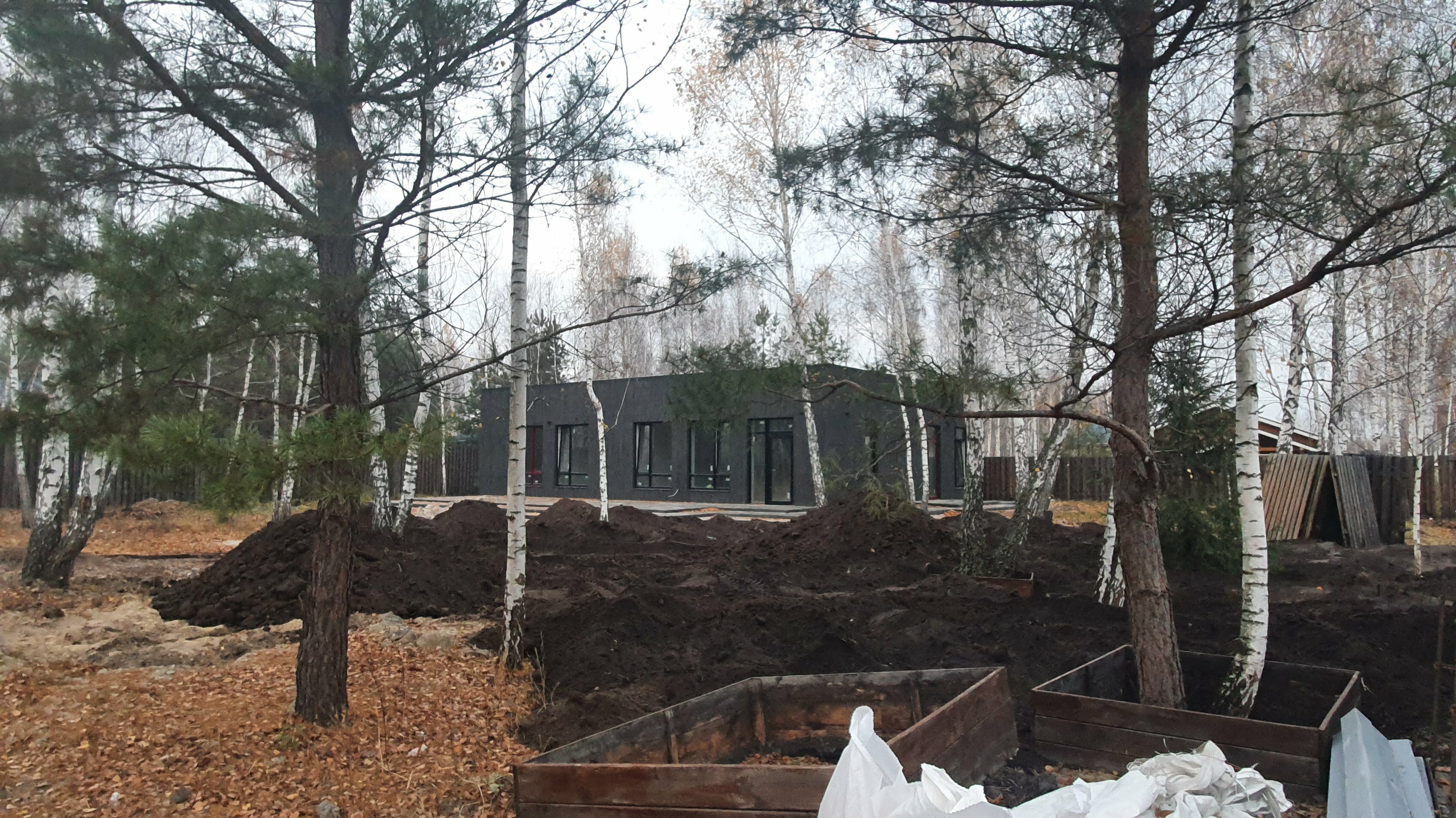

Вчера было посвящено грунтовым работам. Возили землю, 16 камазов, выровняли половину участка (вторая ок). На среду жду трактор - планировщик. А в пн опять возим на другой дом.

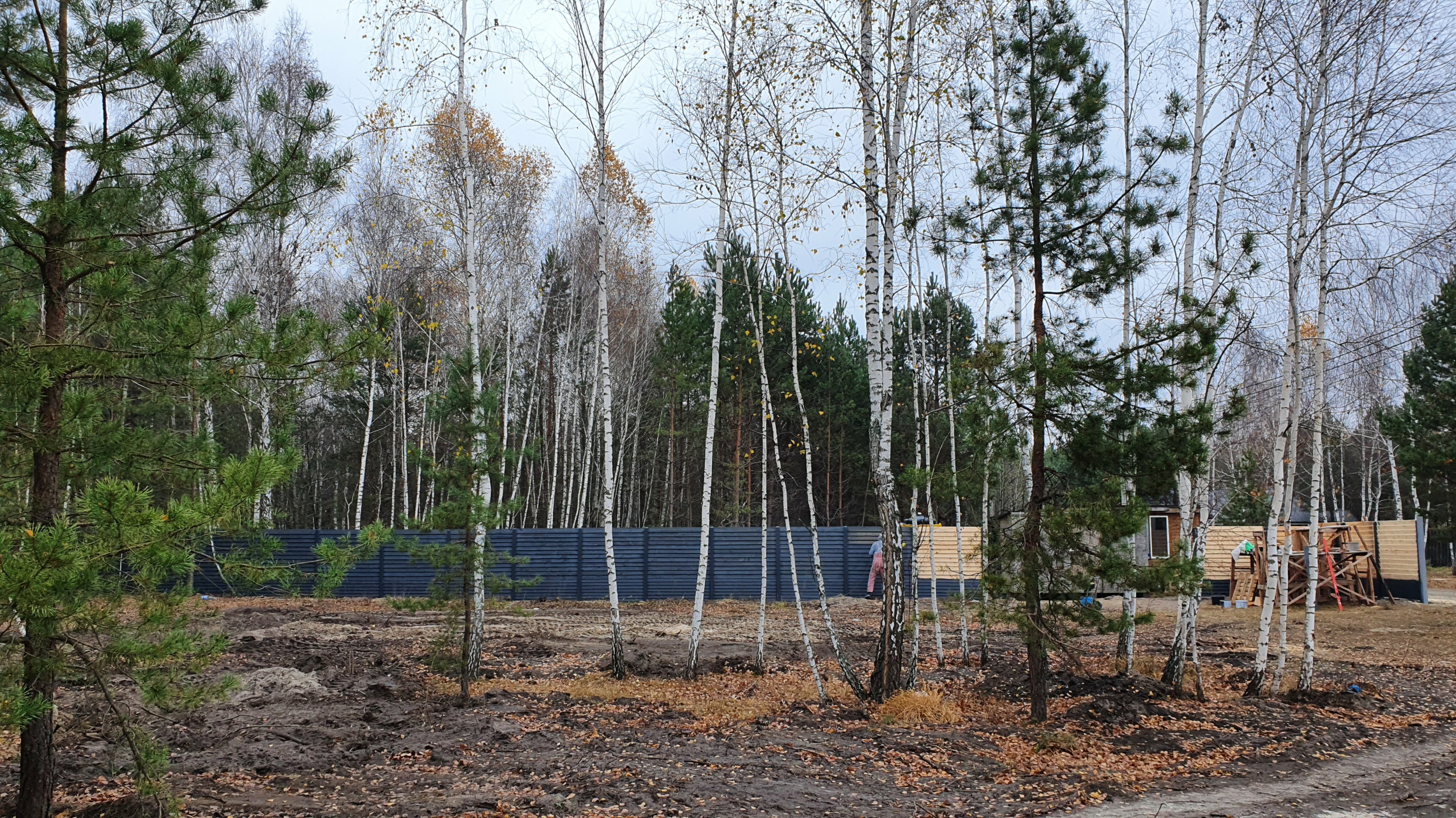

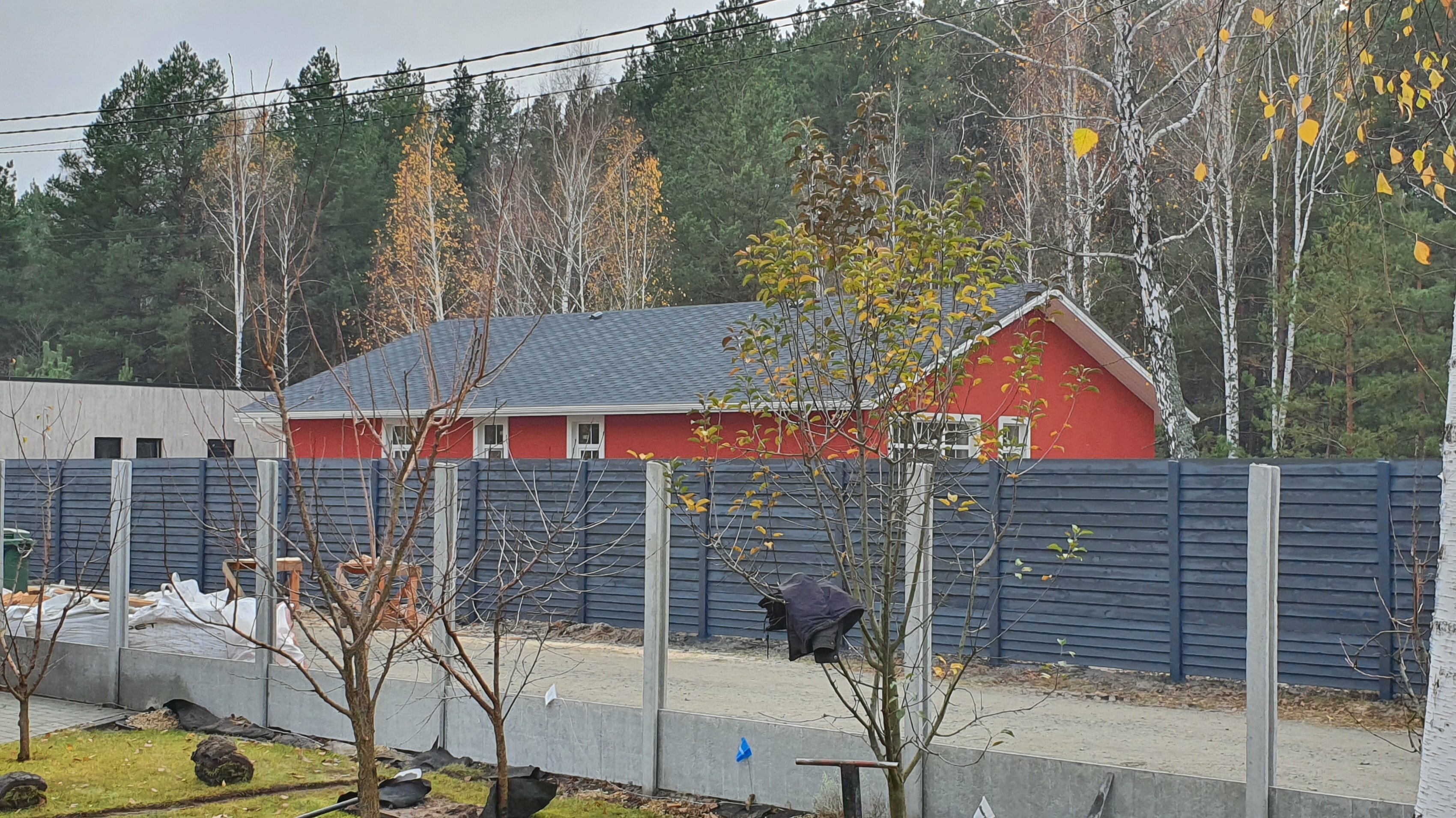

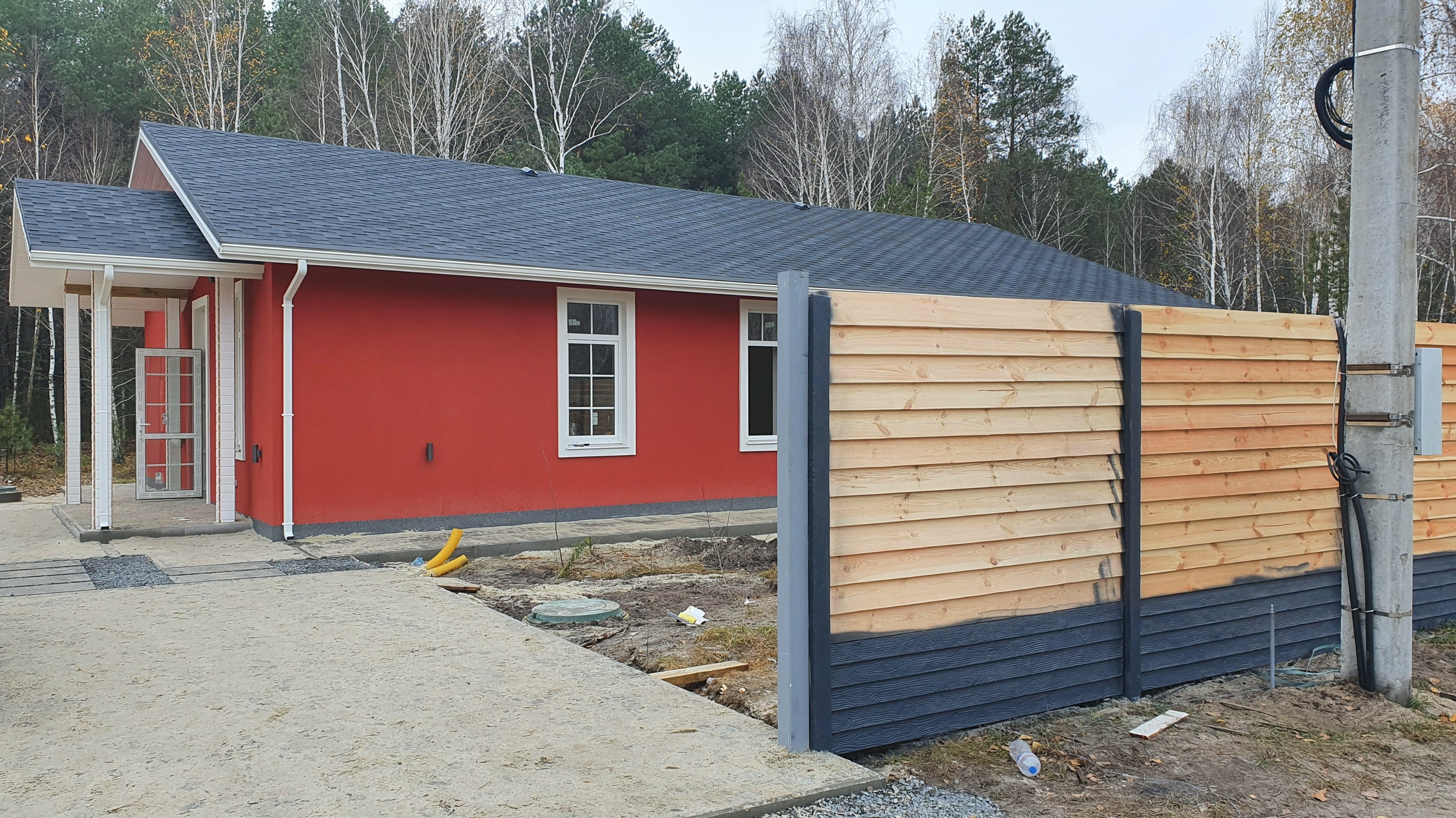

Пригласила спецчеловека по покраскам,  за 2 дня выкрасили 320 мп заборов (надо оч успеть с погодами). Окрашено - дерево - Тиккурила Пинья Колор цвет 7024, бетон - Тиккурила Юкке 7024
  • Лайк 11
10 часов назад, SergeyGM сказал:
Деревянный без ленты на деревянных столбах?
На бетонных столбах от еврозабора
