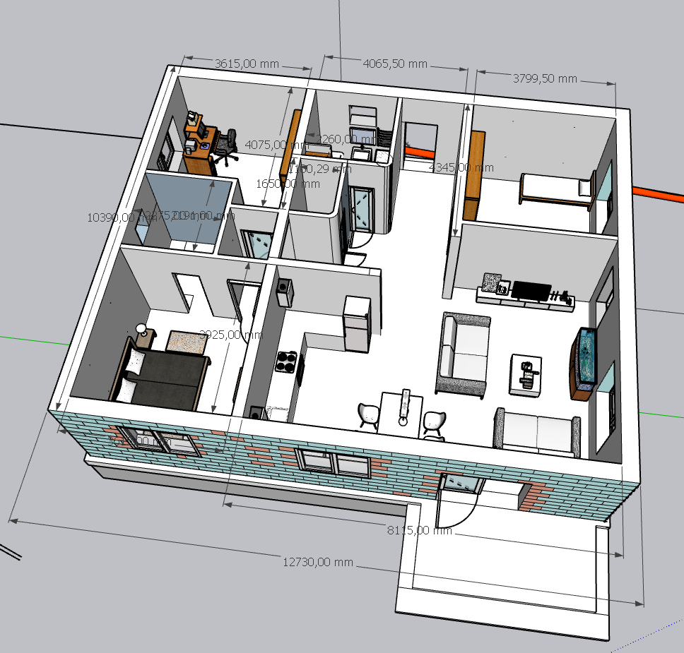

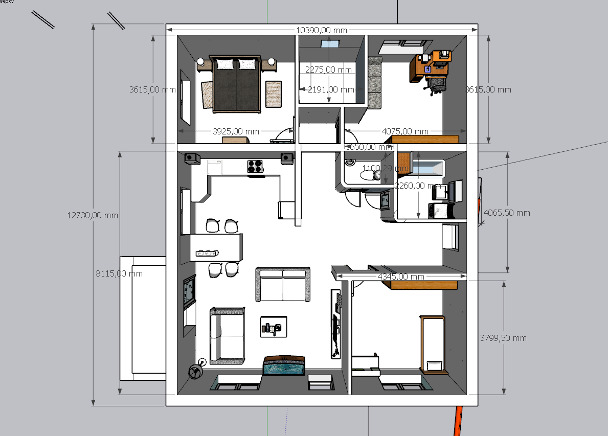

День добрый,
встала задача запланировать дом на существующем фундаменте. Ниже вариант, прошу критики. Крыша в оригинале вальма, но две несущие сильно все ограничивают, поэтому планируются фермы и, возможно, двускатка.
Юг внизу. На востоке в 3х метрах высокий соседский забор, на севере заросший лесом участок через 5 метров. На востоке лужайка. Дорога с юга, там и вход на участок. Расположение комнат объясняется этим и желанием сделать их максимально светлыми. Вход с запада, чтобы не съедать пространство.
Тень от забора часов в 8 утра выше или ниже линии окон?
В смысле, если сделать окно на восток, будет ли в него попадать солнце после 8 часов утра?
Вход с запада
А что за дверь нарисована с восточной стороны?
Вполне нормальная планировка.
Только коридорчик неудобный между спальней и кабинетом.
И я бы поменял местами кабинет и детскую. Кабинет ближе к прихожей. Заодно и детская дальше от дороги.

Попробую посмотреть в 8 утра, но думаю нет. Забор реально 3,5 метра, а за ним деревья высокие.
На востоке выход на террасу и лужайку

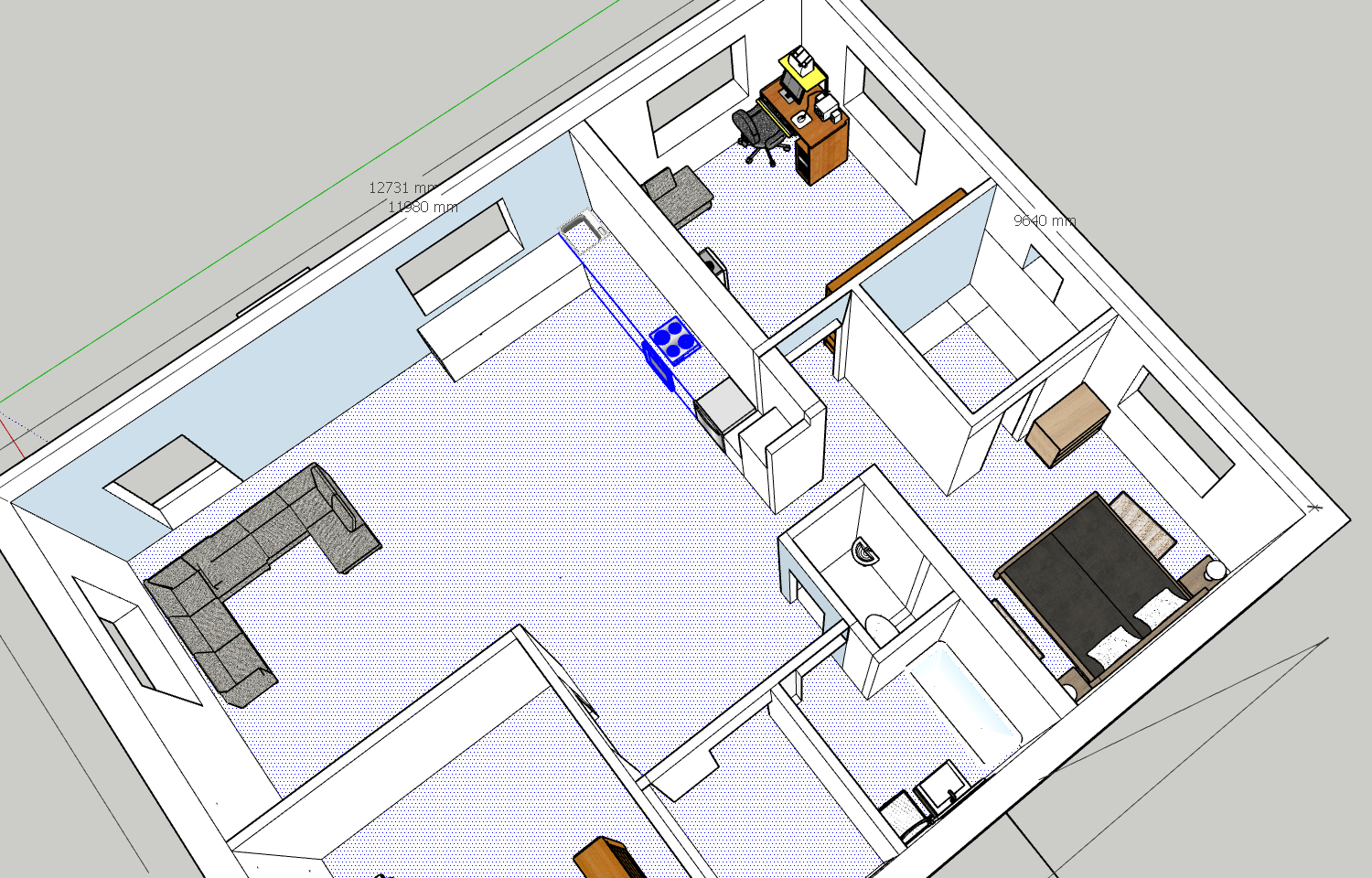

Да, коридор тоже не нравится. Была мысль сделать как во вложении, но жена запротестовала, мол заходишь и все внутренности кухни видно. "Это буржуи в микроволновке греют, а нас готовка"
Что касается детской, то такие соображения:
1. Дорога в 20 метрах и там редко ездят. На полпути еще встречаются деревья
2. Всю жизнь прожил с окнами на север, хочется, хоть детям света дать. А на севере высокие елки стоят стеной сразу за забором. Темно будет.

Геология сделана. Грунт песок средний, УГВ ниже 5 метров. Фундамент лента 130см в глубину шириной 50см. Внутренние ленты по 35-40см. Армирование 3х12 сверху и внизу, 2х12 посередине. Бетон M300
Да, тогда окна на восток - не вариант.
Что-то я не допонял - юг внизу, терраса слева (на западе), справа на востоке какая-то одинокая дверь, разве нет?
Это вход, перепутал стороны. Делать его с юга не хотелось, чтобы не съедать место у комнат. Будет непафосный вход, а до него и к нему вдоль стены навес
Это вход
ОК, тогда я бы там сделал тамбур (поставил перегородку). И теплопотери зимой меньше и грязи меньше перед дверью детской.
А то, что детская у входа - будет только плюсом, когда ребенок подрастет и начнет друзей водить. Зато окно на солнечную сторону.
Поменять комнату из правого нижнего угла с кухней - будет нормальные две несущие стены на которые можно опирать балки и кровлю, не будет открытых углов, будет больше пространство из холла в кухню-гостинную.
