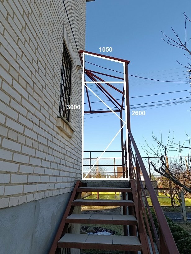

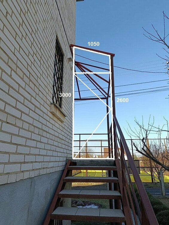

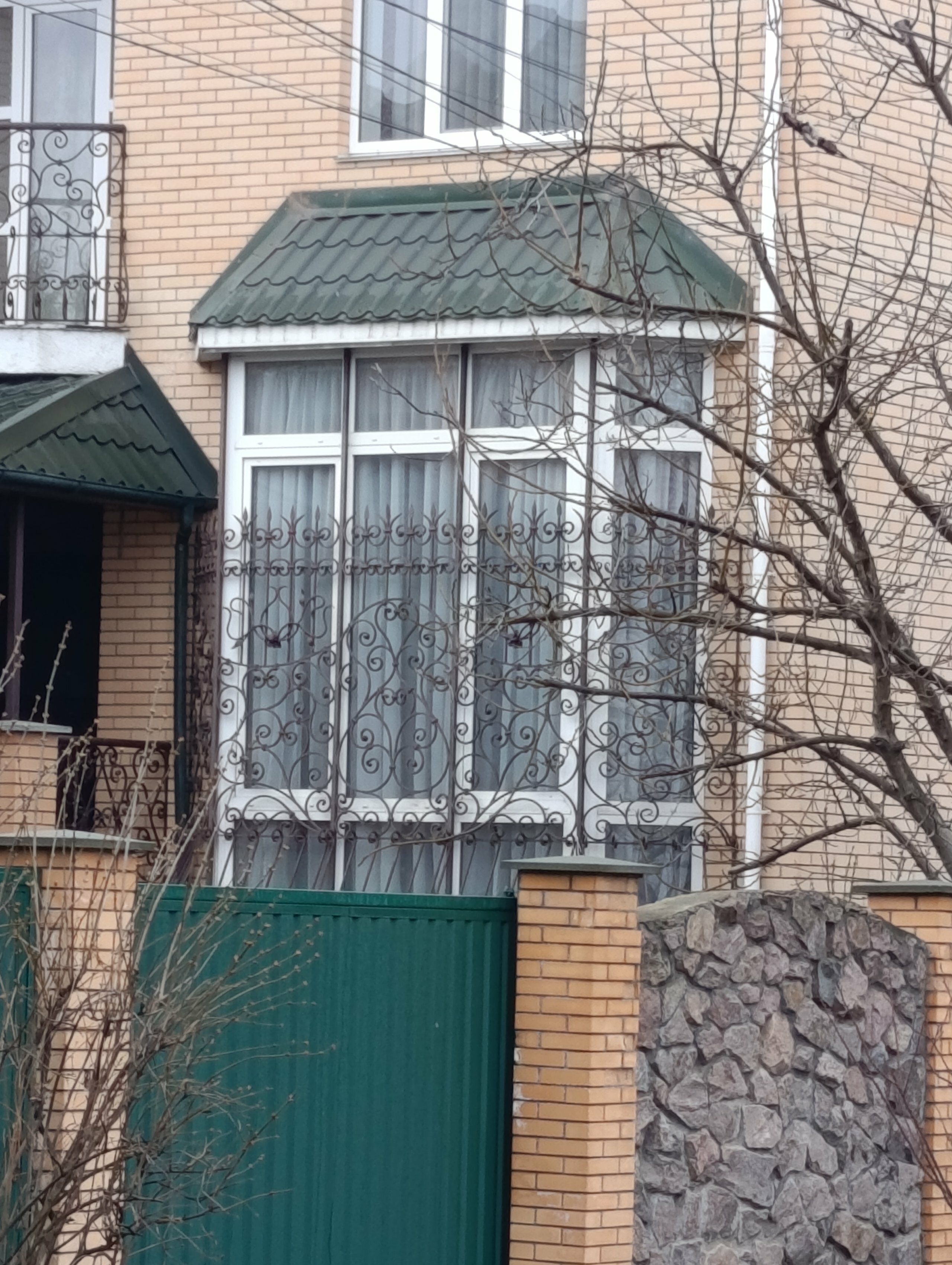

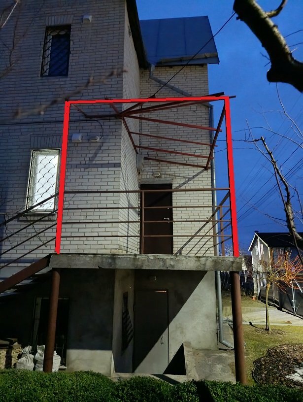

Игорь&Ира Опубліковано: 17 березня Поділитись Опубліковано: 17 березня (змінено) В планах засклити ганок та зробити над ним дах. Без опалення. Змінено 17 березня користувачем Игорь&Ира Посилання на коментар Поділитися на інших сайтах More sharing options...
Алік Опубліковано: 17 березня Поділитись Опубліковано: 17 березня Дах хочете прозорий? Посилання на коментар Поділитися на інших сайтах More sharing options...
Игорь&Ира Опубліковано: 17 березня Поділитись Опубліковано: 17 березня 12 хвилин тому, Алік сказав: Дах хочете прозорий? Боязко. Це впритул до будинку: зимою сніг сповзає, може камінчик впасти, ще якась напасть станеться. Найближчим часом накидаю схему і повернуся. До речі, Ви мене колись консультували. Посилання на коментар Поділитися на інших сайтах More sharing options...

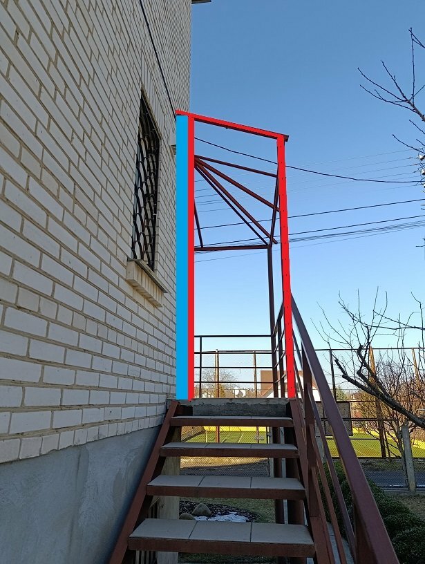

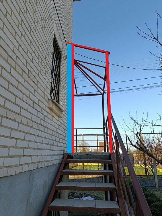

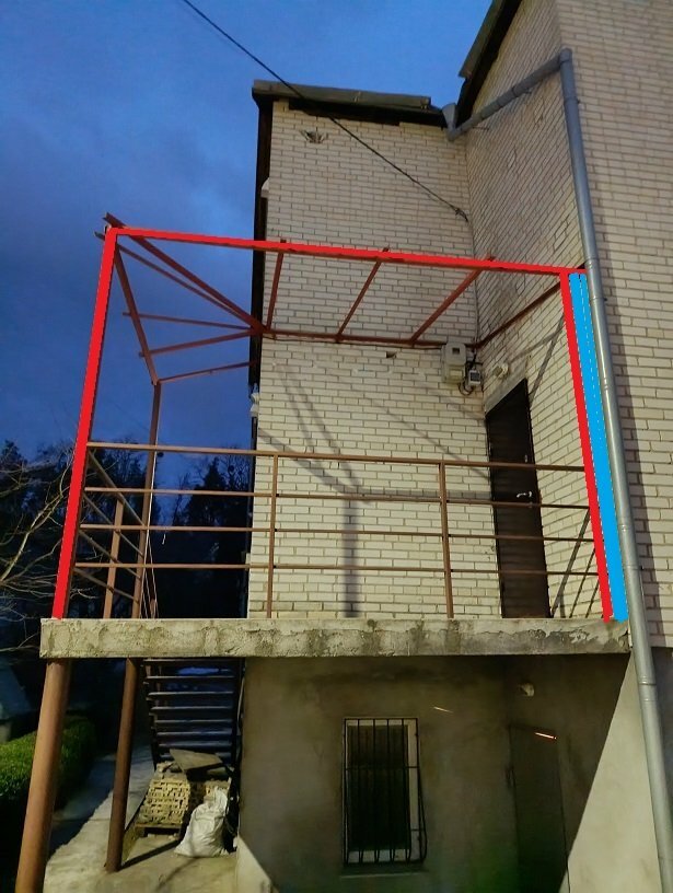

Игорь&Ира Опубліковано: 17 березня Поділитись Опубліковано: 17 березня Планую замість цієї металоконструкції зробити нову з профільної труби 60*40 без перил. Біля стіни труба буде відстояти на 100 мм під ЕППС (стіни будуть утеплені). Посилання на коментар Поділитися на інших сайтах More sharing options...
Игорь&Ира Опубліковано: 17 березня Поділитись Опубліковано: 17 березня (змінено) Змінено 17 березня користувачем Игорь&Ира Посилання на коментар Поділитися на інших сайтах More sharing options...

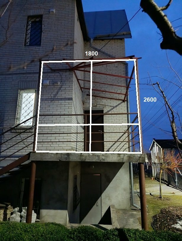

Игорь&Ира Опубліковано: 17 березня Поділитись Опубліковано: 17 березня В проміжках планую встановити три металопластикові конструкції (третя - вхідна група). Посилання на коментар Поділитися на інших сайтах More sharing options...
Игорь&Ира Опубліковано: 17 березня Поділитись Опубліковано: 17 березня (змінено) Профільні труби - простіше, дешевше і надійніше, ніж фірмові стійки (досвід французького балкона, коли корса тулила на куті балкона невідомо що, поки не показав їм технологічну карту). Дах буде з невеликим утепленням; обираю між фальцем (така покрівля будинку), металочерепицею і бітумкою. Змінено 17 березня користувачем Игорь&Ира Посилання на коментар Поділитися на інших сайтах More sharing options...
Игорь&Ира Опубліковано: 18 березня Поділитись Опубліковано: 18 березня Вранці побачив таке: Посилання на коментар Поділитися на інших сайтах More sharing options...
Игорь&Ира Опубліковано: 18 березня Поділитись Опубліковано: 18 березня Якщо дах буде з фальцу (така покрівля будинку), металочерепиці або бітумки з утепленням ЕППС 30-40 мм, чи є у виробників металопласта позиції, аби по прийнятній ціні зробити надійний металевий каркас замість профільних труб? Від цього залежить рішення, з чого починати роботу. Посилання на коментар Поділитися на інших сайтах More sharing options...
DimaF Опубліковано: 18 березня Поділитись Опубліковано: 18 березня 7 минут назад, Игорь&Ира сказал: Вранці побачив таке: Так это на эркер больше похоже. Посилання на коментар Поділитися на інших сайтах More sharing options...
Игорь&Ира Опубліковано: 18 березня Поділитись Опубліковано: 18 березня 3 хвилини тому, DimaF сказав: Так это на эркер больше похоже. Що зустрів. Не бачу принципової різниці. Посилання на коментар Поділитися на інших сайтах More sharing options...
DimaF Опубліковано: 18 березня Поділитись Опубліковано: 18 березня 3 минуты назад, Игорь&Ира сказал: Що зустрів. Не бачу принципової різниці. Ну в принципе да. Крышу делайте из металлочерепицы, а в каркас стеклопакеты. 1 Посилання на коментар Поділитися на інших сайтах More sharing options...
Игорь&Ира Опубліковано: 18 березня Поділитись Опубліковано: 18 березня 11 хвилин тому, DimaF сказав: Ну в принципе да. Крышу делайте из металлочерепицы, а в каркас стеклопакеты. Каркас з профільної труби чи металопласта? Посилання на коментар Поділитися на інших сайтах More sharing options...
Алік Опубліковано: 18 березня Поділитись Опубліковано: 18 березня (змінено) 29 хвилин тому, Игорь&Ира сказав: чи є у виробників металопласта позиції, аби по прийнятній ціні зробити надійний металевий каркас замість профільних труб? Системних рішень в ПВХ нема, є окремі елементи, які можна використати, але ІМХО недоцільно. 11 годин тому, Игорь&Ира сказав: Профільні труби - простіше, дешевше і надійніше, ніж фірмові стійки Можна і так сказати, хоча, фірмове армування все ж таки краще. В принципі, не бачу тут ніяких проблем. Робіть каркас, а ми вставимо в нього, що забажаєте. Змінено 18 березня користувачем Алік 1 Посилання на коментар Поділитися на інших сайтах More sharing options...
DimaF Опубліковано: 18 березня Поділитись Опубліковано: 18 березня 4 минуты назад, Игорь&Ира сказал: Каркас з профільної труби чи металопласта? Трубы профильной. 1 Посилання на коментар Поділитися на інших сайтах More sharing options...
Игорь&Ира Опубліковано: 18 березня Поділитись Опубліковано: 18 березня (змінено) 4 хвилини тому, DimaF сказав: Трубы профильной. 60*40 буде достатньо? Якщо профіль буде також 60, планую вікна змістити до середини на 20, а на трубу зсередини наклеїти вспінений каучук 20 і закрити нащільниками. Змінено 18 березня користувачем Игорь&Ира Посилання на коментар Поділитися на інших сайтах More sharing options...

DimaF Опубліковано: 18 березня Поділитись Опубліковано: 18 березня 4 минуты назад, Игорь&Ира сказал: 60*40 буде достатньо? Вы сами будите делать!? Посилання на коментар Поділитися на інших сайтах More sharing options...
Игорь&Ира Опубліковано: 18 березня Поділитись Опубліковано: 18 березня Тільки що, Алік сказав: "У нас довгі руки." Мені починати боятися?😨 Посилання на коментар Поділитися на інших сайтах More sharing options...
Игорь&Ира Опубліковано: 18 березня Поділитись Опубліковано: 18 березня 1 хвилину тому, DimaF сказав: Вы сами будите делать!? Це не моє. Посилання на коментар Поділитися на інших сайтах More sharing options...
DimaF Опубліковано: 18 березня Поділитись Опубліковано: 18 березня 2 минуты назад, Игорь&Ира сказал: Це не моє. Ну кто занимается подобным, они точнее подскажут что брать. 1 Посилання на коментар Поділитися на інших сайтах More sharing options...
Алік Опубліковано: 18 березня Поділитись Опубліковано: 18 березня 5 хвилин тому, Игорь&Ира сказав: Мені починати боятися?😨 Навпаки. Посилання на коментар Поділитися на інших сайтах More sharing options...
Игорь&Ира Опубліковано: 18 березня Поділитись Опубліковано: 18 березня (змінено) 4 хвилини тому, DimaF сказав: Ну кто занимается подобным, они точнее подскажут что брать. А форум для чого? 😄 Не завжди виправдано проект і роботи з одного місця, бо підганяють під себе, що вигідніше та простіше. Змінено 18 березня користувачем Игорь&Ира Посилання на коментар Поділитися на інших сайтах More sharing options...
DimaF Опубліковано: 18 березня Поділитись Опубліковано: 18 березня 6 минут назад, Игорь&Ира сказал: А форум для чого? 😄 Не завжди виправдано проект і роботи з одного місця, бо підганяють під себе, що вигідніше та простіше. Отвечать потом форум будет?)) Если мастер нормальный, то проблем нет обычно. Мне террасу варили, написали что им нужно, купил, сварили. 1 Посилання на коментар Поділитися на інших сайтах More sharing options...
