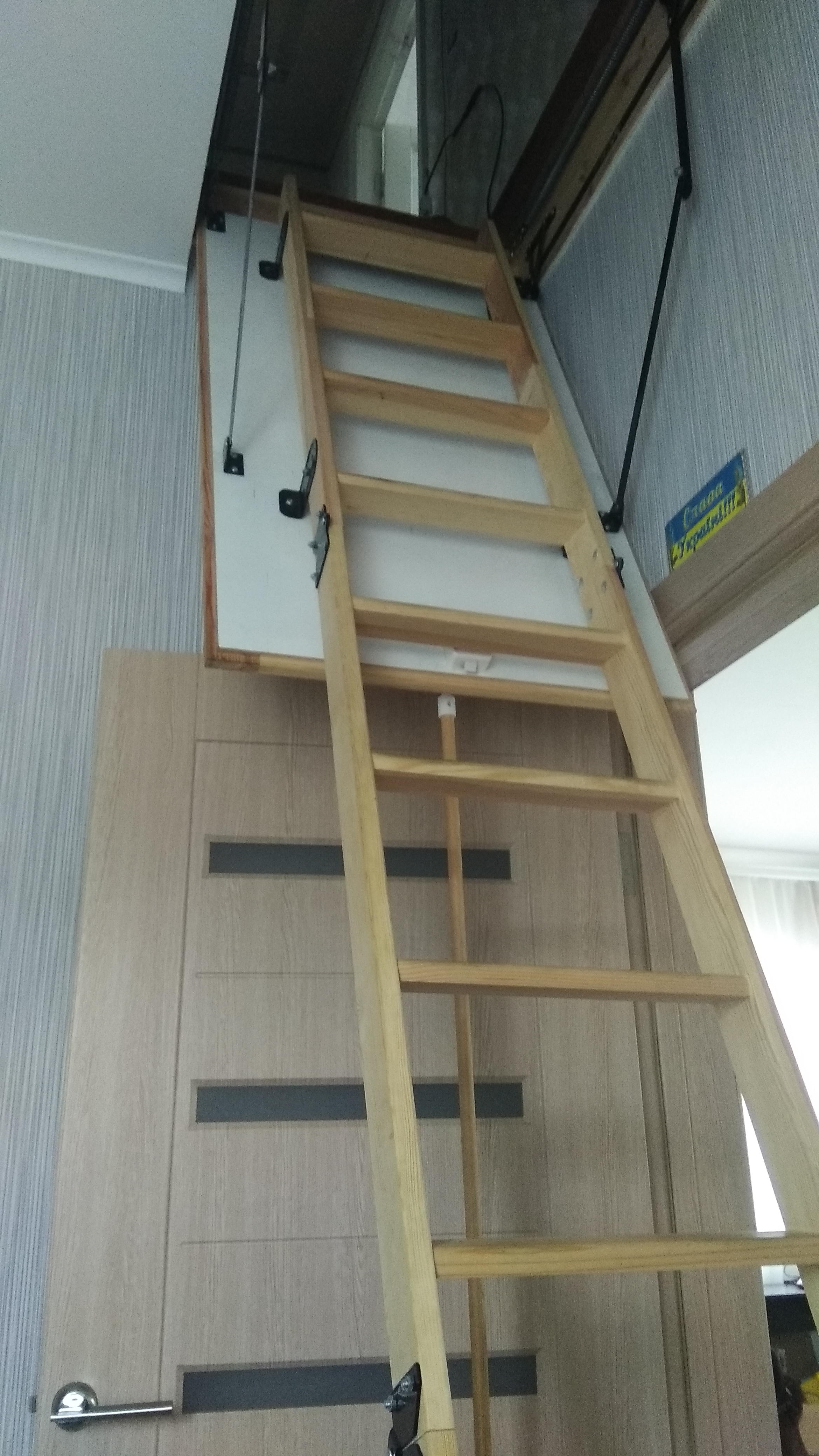

Вітаю!
Маю повноцінне горище, яке планується використовувати для господарських потреб. Однак, стаціонарні сходи підвести можливості не має. Висота стелі - 2,8м.
Прийшов до висновку, що на ринку є дві групи сходів: звичайні (відстань вильоту при висобі 2,8м. - 1,35м., деревяні чи металеві), та ножничного типу (відстань вильоту на таку висоту - 2,04м.)
В принципі це марка Oman, яка більш-менш доступна за ціною.
Прошу поради, хто має такі види сходів, особливо ножничного типу, як вони експлуатуються? Наскільки комфортно по них сходити? Чи не надто вібрують? І т.д. ...
Для зразку додаю ролик, напевно єдиний, який є в неті, де показано як вони виглядають, коли на них ступати.
Завчасно дякую за поради!

Пораджу вже готовий рецепт... Оман Полар, все iнше - зайве для вас))
Люди добрі...Ви хоть розумієте те що питаєте?Кут підйому 65 градусів на розкладній драбині з 20 мм рейочок....Який тут може бути комфорт і монолітність?:o
Зважаючи на фактор утеплення кришки, і на все інше, я краще візьму ось цю: www.чердачные-лестницы.com.ua/lesnicy-oman/oman-alu-profi
Але питання принципово в тому, чи традиційну трьохсекційну, чи ножничного типу?
Якщо я то туди залізу, і розкладу її три секцїї перед тим, то дружині це буде проблематично зробити. Тому якщо ножничного типу така ж жорстка як і традиційна, то я візьму ножничну, тому що вона висувається легко.
Питання в тому, хто тією ножничною практично користується? А не так як в Епіцентрі, де є така запакована, а походити по ній не можна.
Дружинi буде важче ножницову розкладувать, дерев'яна Полар удобниша, має перильце і ще одну сходинку вгорі.
Ножичною не завжди удобно користуватись , буває так що при відкритті може сама випасти. Краще брати секційну(термо,полар,алюпрофі) або ,як писали вище полар (різниця тільки в тому що 86мм йде утеплення).
