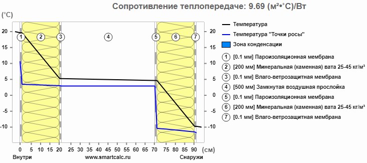

Мансарда работает как закрытая воздушная прослойка, в сумме выходит 400мм утеплителя, что более чем достаточно и никакого конденсата или минуса не наблюдается, при средней -2° там выходит +10°, а с южным окном и металлочерепицей, то в солнечную погоду ничуть не холоднее первого этажа
Процессы влагообмена в мансарде и стене отличаются. Воздушная прослойка в стене немного другая по объему воздуха в неотапливаемой мансарде. Поэтому рекомендую сделать утепление не менее 250мм в межэтажном перекрытии.
Оно будет работать как воздушный слой в случае герметизации. Велики риски весной обнаружить на стенах сюрпризы в виде грибка. имхо лучше потолще утеплитель в перекрытие и обеспечить вентиляцию или периодически проветривать. Ну или расслабиться и отапливать весь объем до крыши.
