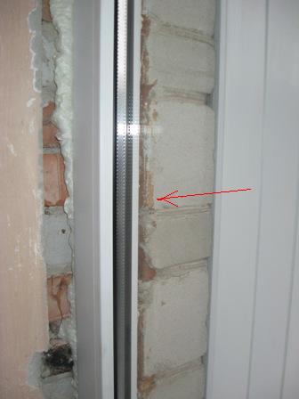

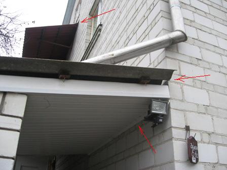

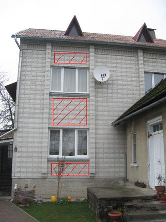

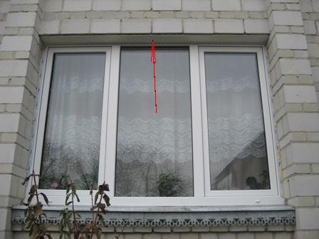

Щоб не плодити теми у мене є пару питань, на фото я попробував позначи, як зумів.
1. Враховуючи, що вікна мінялись, а старі були із чвертями, є такі, що на зовнішній відкос пінопласт, навіть найтонший не стане. Що робити? Якщо просто затянути клеєм чи це буде дуже критично з точки зору мостика холоду?
2. До будинку примикає навіс. який уже підшити вагонкою знизу і неохота це діло розбирати. Знову птання про мостик холоду.
3. Аналогічне питання про навіс над балконом. Каркас з уголка, на якому тримається шифер прилягає до стіни. Може то чуть відкрутити і поставити якісь прокладки і то діло зашити потім пінопластом? З часом шифер шочу замінити на карбонат.
4. над вікнами перемичка з металу, де кутник а де як це правильно сказати в перерізі прямокутник. Як найкраще обробити при утепленні?
5. Між вікнами випущені колони і між колонами - позначено заштрихованим, планую обкласти каменем. Як правильно зробити щоб не вивалити пінопласт під вагою каменю? Може по пінопласту ставити зразу металеву сітку?
6. Зверху під дахом - фаєрмур вроді правильно називається, муровано з виєбо..ми. Вот в планах то діло не зашивати пінопластом, а зробити шубу по цеглі і потім разом із колонами покрасити в інший колір, між колонами камінь. На Вашу думку чи не буде це портити фасад, якщо буде втоплено відностно стіни?

по першому питанню - болгаркою обрізайте цеглу, щоб затеплить откоси;
2-3 - знімайте всі навіси, затеплюйте і ставте знову;
по 4-му - не зрозумів про прямокутник, але всі металеві елементи які примикають до цегли, повинні закриватись утеплювачем;
по 5-му - все вірно - Ви самі вже вирішили з сіткою;
по 6-му - краще б було все-таки обійти все утеплювачем, хай навіть тоньшим за основний, заодно зрівняете лінію утеплення
