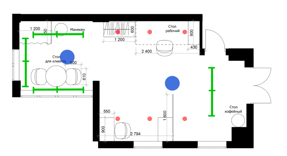

Всем привет.
Прошу помощи в проработке количества света и светильников для помещения.
Назначение - шоу-рум одежды. Площадь 30 кв. м.
Хотим использовать как трекинговые светильника на шине, так и отдельные лампы + люстры для акцента.
Хватит ли этого количества?
Может ли кто-то посоветовать что можно улучшить изменить.
Трекинговые светильники из 3 ламп, по типу таких - epicentrk.ua/shop/trekovyy-prozhektor-hopfen-tls-cob-20-vt-4000-k-chernyy.html или таких www.lampa.ua/ru/katalog/23463.html  или www.lampa.ua/ru/katalog/78623.html (на плане обозначила зеленым)
Отдельные лампы с лампочкой Эдисона - www.lampa.ua/ru/katalog/78563.html    (на плане обозначила красным)
Люстры (2 на помещение) - www.lampa.ua/ru/katalog/93086.html  (на плане обозначила синим)
Хватит ли такого количества света? Как его вообще правильно рассчитать?
Заранее спасибо

Добавлю, что люстры Nowodvorski Flex на 5 ламп - решение достаточно универсальное, но для невысоких потолков. При высоте 3,5 метра они просто потеряются как люстры. Но свет дадут достаточно комфортный.
Чтобы посоветовать освещение было бы не плохо узнать габариты помещения. Для акцентированного освещения применяется угол рассеивания 10-20гр. с дополнительными фильтрами (улучшает цветопередачу). И непонятно зачем трек вдоль окна? В примерочной должна быть отдельная группа освещения. Звиняюсь, но Вы выбрали совсем не профессиональное оборудование. Вот на примере в файле, все довольно светло и для клиента комфортно для принятия решения. Есть еще такая программа Dialux в которой просчитывается необходимое освещение (места установки, необходимая мощность и т.д)
