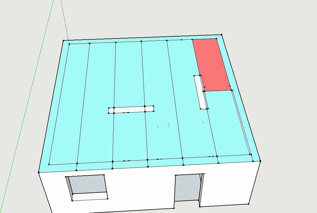

Итак, имеем первый этаж, с стенами из газобетона 300 мм Д300. Дом 7,5 на 7,5 м. Бетонные перемычки, армопояс 20-25см. Армирование кладки каждые 3 ряда.
Планировалось деревянное перекрытие, но в связи с удорожанием материалов - дешевле положить плиту.
Нагрузки на фундамент позволяют это.
Но вот задумался, выдержит ли газобетон плотностью Д300 ЖБ блиты?
Плита ПК 72-12-8, с опиранием в 3х местах.
По устойчивости 300мм вполне, если у вас стандартная высота стен и стены выгнаны в вертикальной проскости ровно. Нагрузки на сжаните у газоблока для малоэтажного строительства обычно хватает в 5-10 кратном запасе, но могут быть ньюансы, допустим колонна, на которую приходится большая нагрузка - тут нужно уже прикидывать. Кидайте планировку с несущими стенами и какой у вас газоблок, аерок?

Газоблок да, аерок 300-200-600 D300
Вот проект

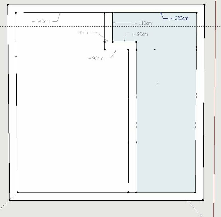

Ниже раскладка плит
Красное, это лестница

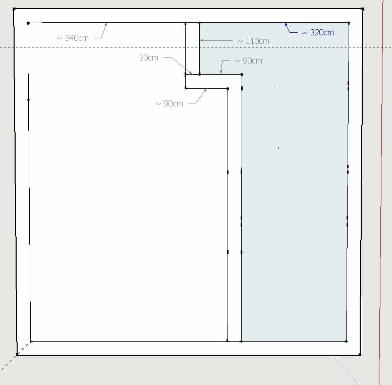

Ну и армопояс, между этажами.
Сегодня был у проектанта, считали нагрузку на несущие стены, которые внутри дома - проходят 1 в 1, практически без запаса.

Не совсем ясно, у вас плиты судя по фото идут на всю длину дома, грубо 7.5м. Стандартные плиты ПК/ПБ могут опираться только по двум коротким сторонам, тоесть на внутренние несущие стены им нельзя опираться, так как нет верхнего рабочего армирования.  Поэтому и не ясно, как внутренние стены с трудом проходят если на них нельзя опираться.

Плита не может опираться в трёх точках. Если маленький внутренний перестенок несущий, то должно быть две плиты, опирающихся на него. Но он шире, чем одна плита, как быть тогда с теми двумя, что частично на него опираются.
Плюс согласен, судя по длине, плита на весь дом.
Расчет выше неверен, для плит нужно учитывать эксцентриситет приложение нагрузки, это кардинально снижает несущую способность стены.

Насколько я понял -  армопояс залит, интересно какая схема этого армопояса. Но если плиту опереть так, чтобы нагрузка приходилась по центру стены - то  экцентриситет будет нулевой. Тоесть чтобы убрать проблему эксцентриситета нужно грамотно смотрировать плиту, если конечно армпояс позволяет.
Дело в том, что д300 выбирают для однослойной стены, без утепления. А обеспечить утепление узла опирания плиты, при опирании на середину стены- уже невозможно. Вообще мне кажется, что для однослойных стен комфортный минимум по толщине - от 400 мм
2 часа назад, dvirodov сказал:
Я сразу прикрепил схему армопояса - последнее фото.
5 часов назад, akutniy1 сказал:
У вас армопояс залит на всю ширину стены?
А какая схема перемычек над проемами? Высота, ширина, армировка. Армопояс и перемычки 2 независимые конструкции или перемычки являются частью армопояса?
