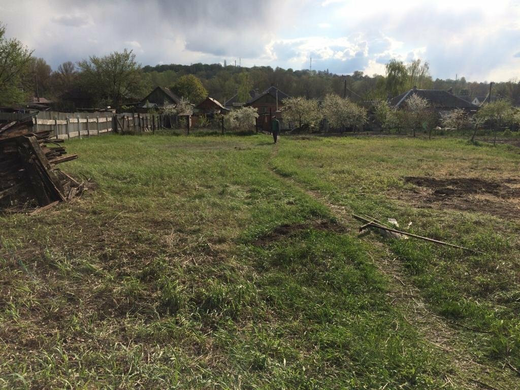

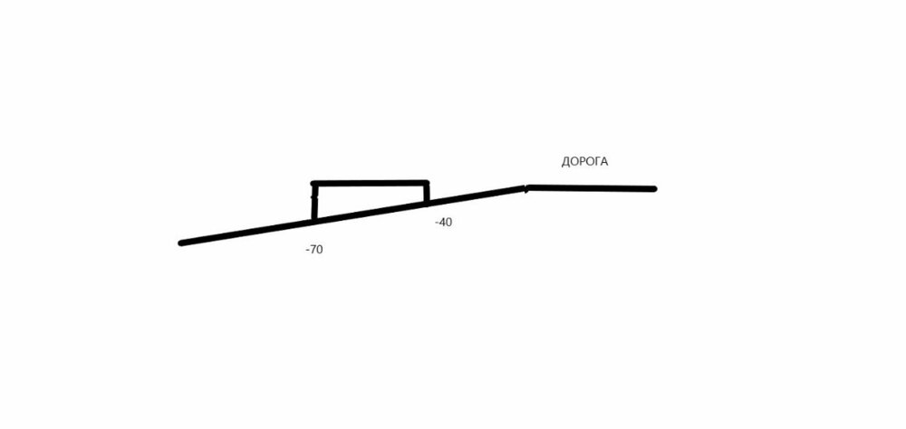

Здравствуйте. Нужен совет. Имеется участок с уклоном от дороги вниз на 1 м на 30 м длинны участка. Планируется одноэтажный дом, ленточный фундамент. Начало фундамента находится на отметке -0.4м относительно дороги, конец на отметке -0,7м. Грунт песчаный, вода с дороги не поступает и не застаивается вообще даже при сильных ливнях.
Участок полностью выравнивать не планирую, участки соседей сбоку наравне с моим.
Как правильно поступить:
1) Поднять ленту на уровень дороги или выше, а потом по фасаду сделать уклон в сторону дороги и разуклонку в разные стороны? (получается высота надземной части цоколя от 0,8 м. до 1,1м)
2) Ничего не делать, оставить участок ниже уровня дороги, сделать необходимую разуклонку и водоотвод.
Может есть другие варианты как сделать вертикальную планировку участка.
Заранее спасибо.

При первом варианте нижний угол дома: 1м вверх + 1м вниз = это уже напрашивается полуподвал, чтоб не тратить деньги в пустую... грунт песок, грунтовые воды, полагаю, глубоко... вопрос только в финансовой спроможности и целесообразности для Вас полуподвала.
Второй вариант будет в реализации на чуть-чуть дешевле в сумме, но дороже в стоимости квадратного метра.

Подвал и цокольный этаж не планируется. Значит остается только второй вариант - оставить участок ниже уровня дороги, сделав контруклон.
7 часов назад, andron13 сказал:
Контруклон - это первый вариант, а второй - это вода будет течь прямо на дом, а Вы её попытаетесь развести по сторонам.
