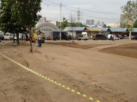

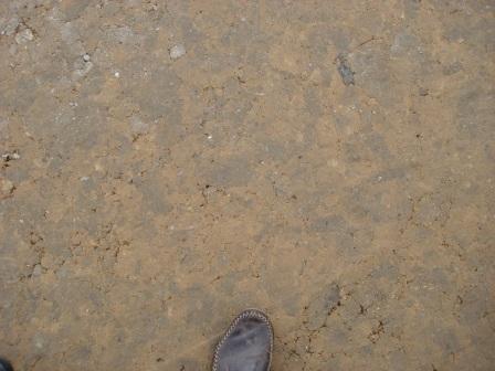

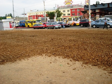

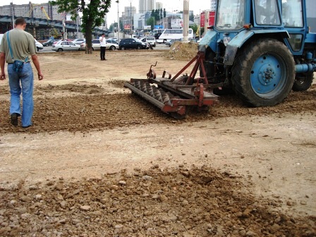

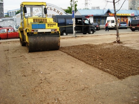

Сегодня, по заказу Киевской городской администрации, начались работы по строительству асфальтированию участка на Московской площади (перед Демеевским рынком). Благодаря стабилизатору, о котором я сообщал, дорожное основание создано из грунта, который был на месте. Скорость создания дорожного основания беспрецедентная. Количество техники и рабочих – минимальное. Экономия составила сотни тысяч грн. Через 72 часа этот участок будет заасфальтирован.

Больше напоминает посев газона....
Интерестно, а деревья в асфальт укатают или это часть технологи?
Удачное сравнение. Это действительно быстрый и легкий процесс. Что касается деревьев, то, не сочтите опять за рекламу, фермент - экологически чистый органический продукт. Кроме того, он становится твердым и водонепроницаемым только там, где пройдет каток. А под деревьями каток ездить не будет.
