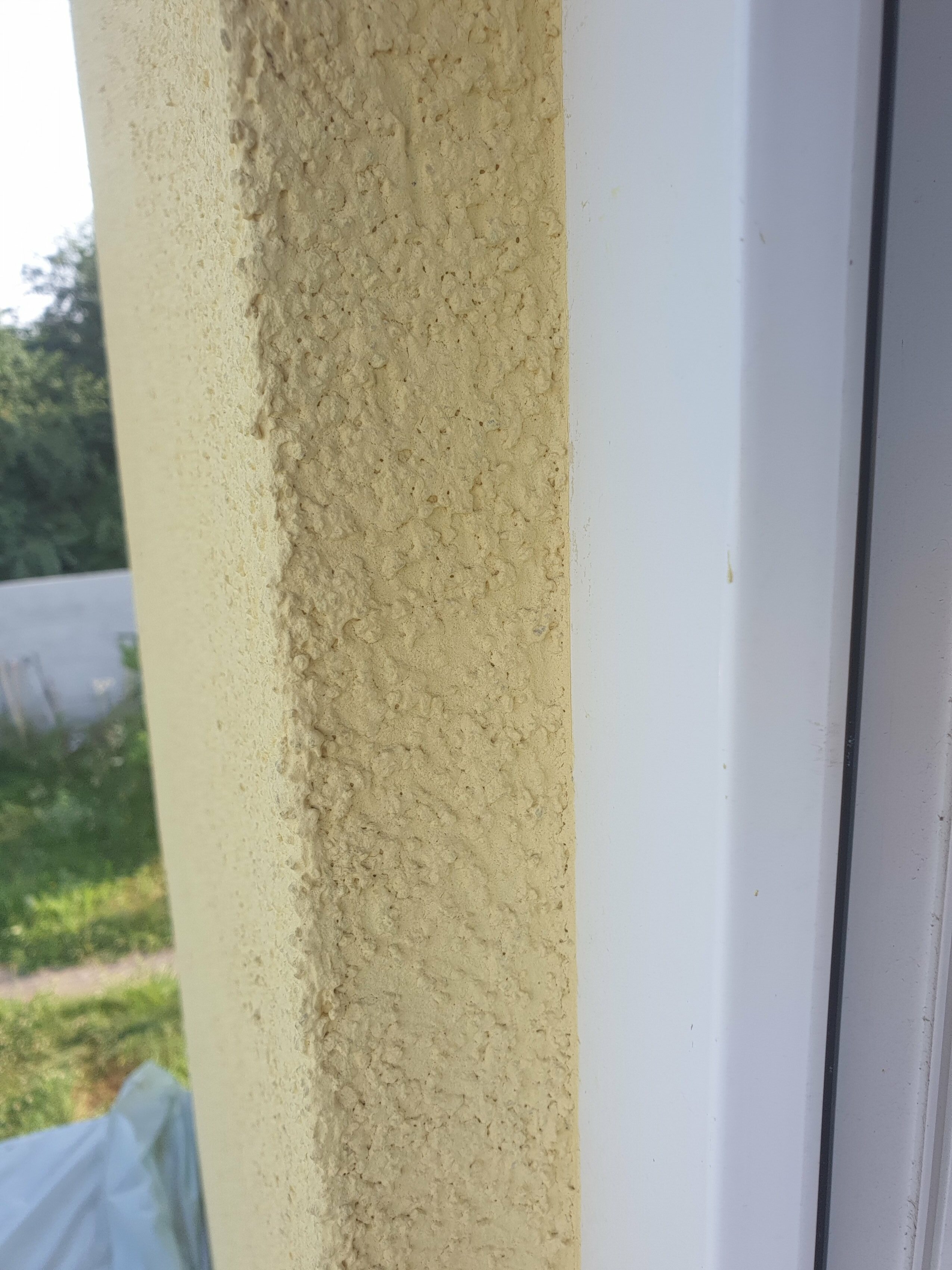

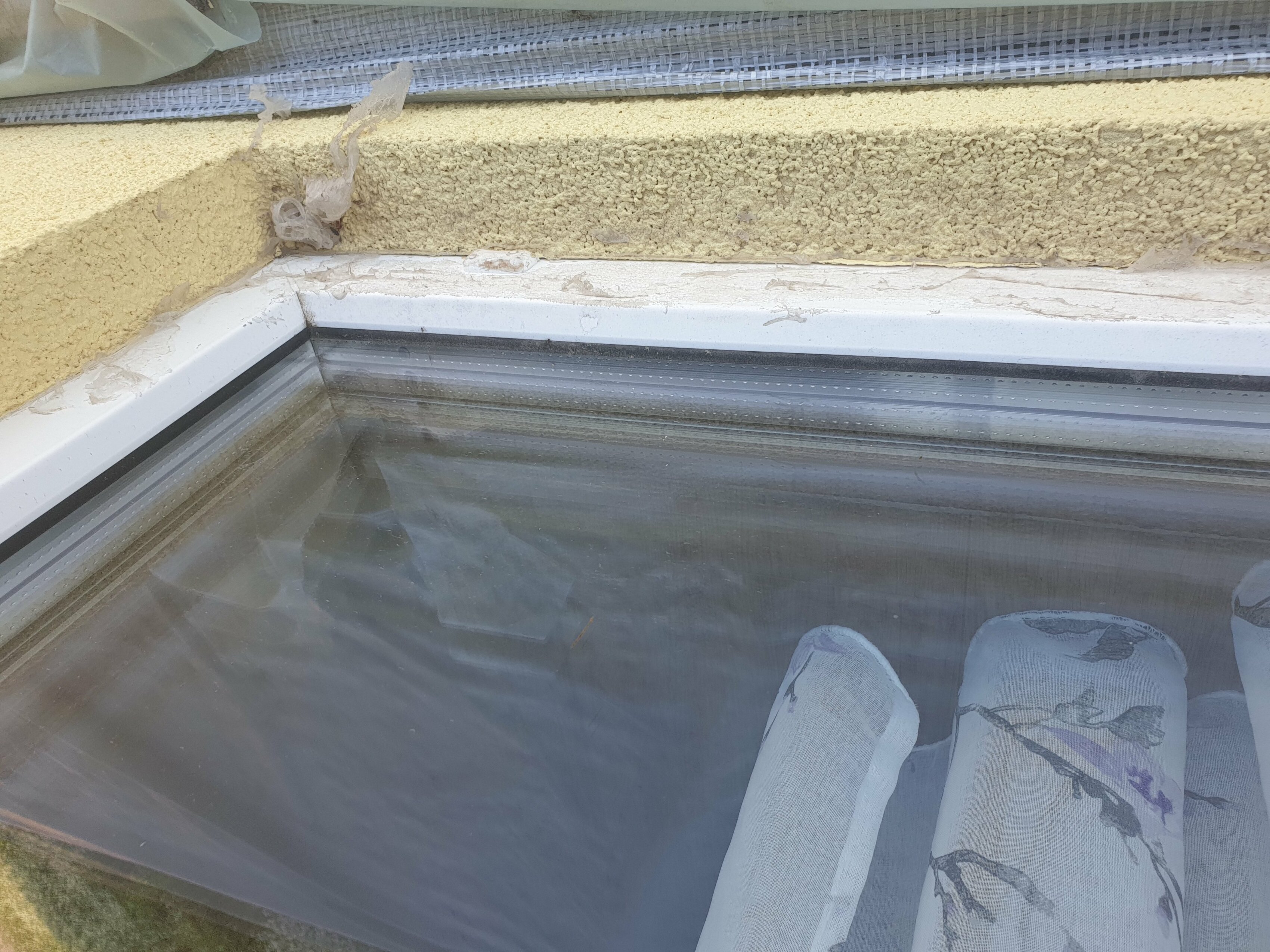

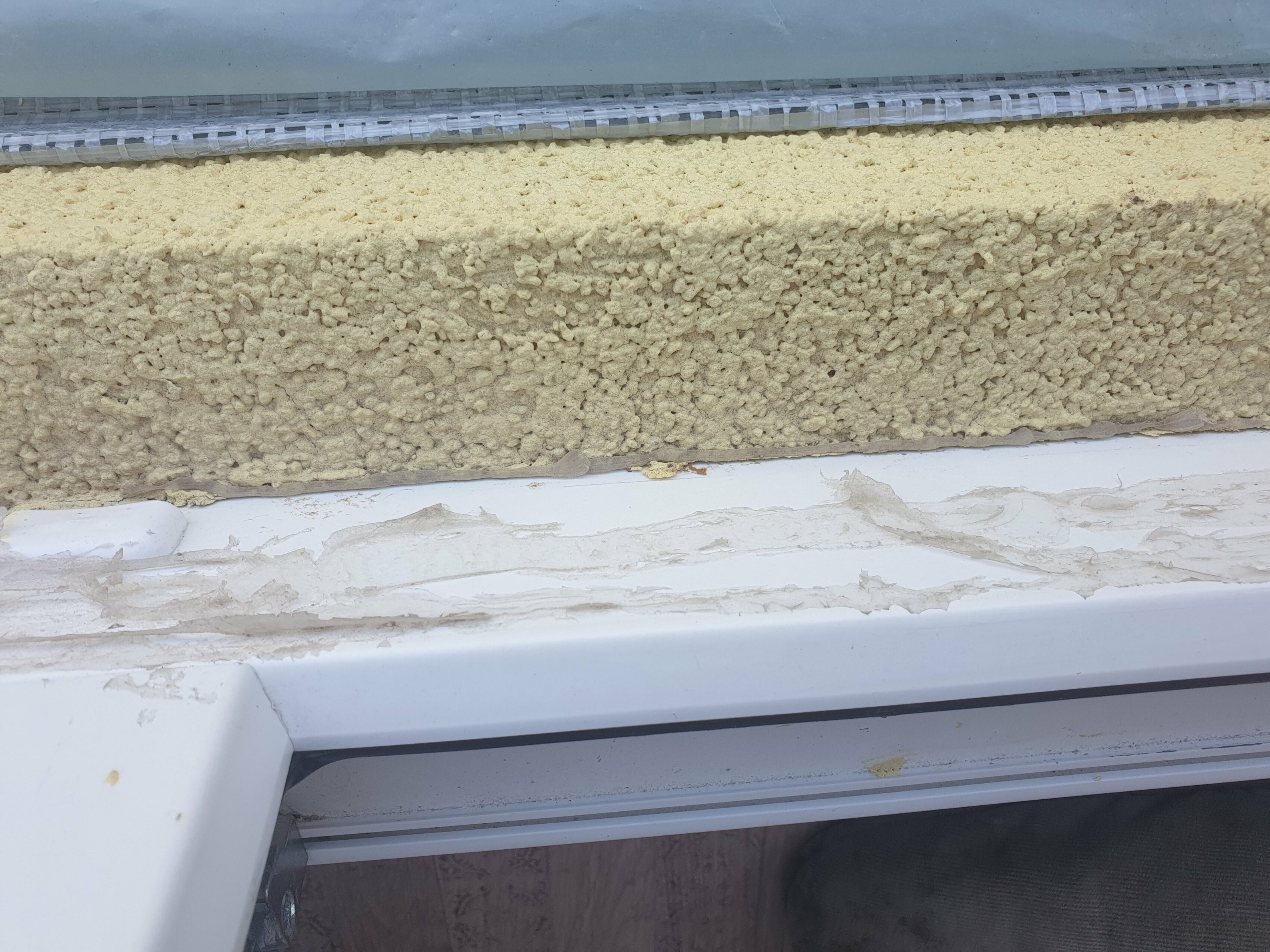

Вводні дані: двоповерховий приватний будинок.
Питання: в кімнаті на 2 поверсі встановлено велике вікно до підлоги. Коли йде сильний дощ з вітром в вікна вода тече по вікну (склу) доходить до низу і затікає в кімнату. Затікає в щилину на стиці пластикової рами вікна та зовнішньої штукатурки. чим і як можна промазати це місце аби вода перестала затікать?
Зздалегідь вдячний за поради

герметик для зовнішніх робіт може? фото є? у вас що відлива немає взагалі??
Похоже, что отлива нет, раз затекает по штукатурному откосу. Или затекает внизу вертикального откоса?
Відливу не має
Забув додати це ще вихід на майбутній болкон))
Фото додаю (там де плівка - це з вулиці...)
